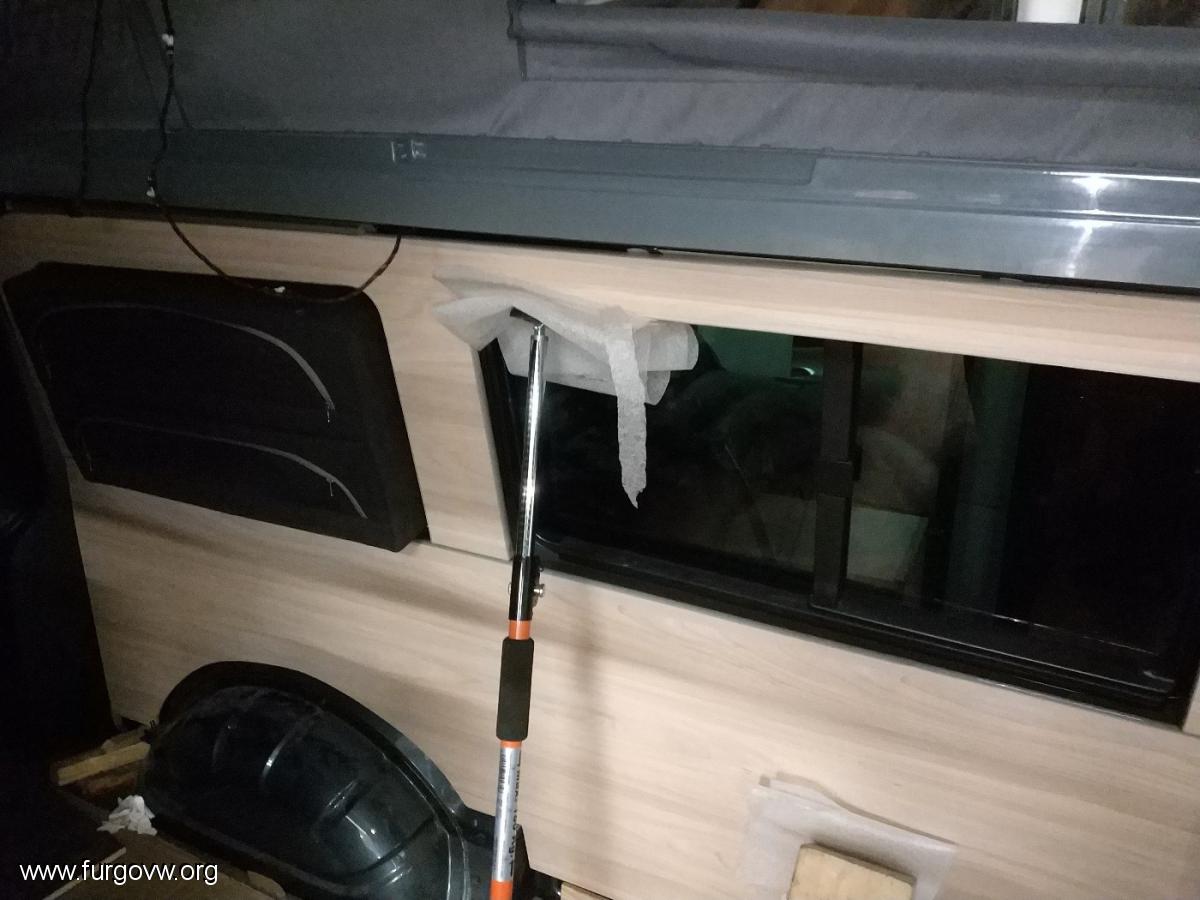

JaimePG
Buenas! Os explico, empecé a desmontar, a aislar y a poner tuercas remachadas para intentar hacerlo todo yo, pero cuando estaba por ese paso del proceso me llamaron de mi taller que ya había llegado el techo Reimo, entonces aproveché para que me lo acabaran ellos.
No está acabado, pero ayer me pasé y lo tienen así; la foto no es de gran calidad, pero el resultado me encanta; son dos láminas de 150mm de contrachapado.
Por cierto, estando en el taller presupuestando, llamó al ingeniero y le dijo que la ley de homologaciones había cambiado 3 veces en 2018, y ahora un turismo podía homologar muebles dentro; así que aprovecho con el techo y el panelado y homologo también los dos muebles que llevo.

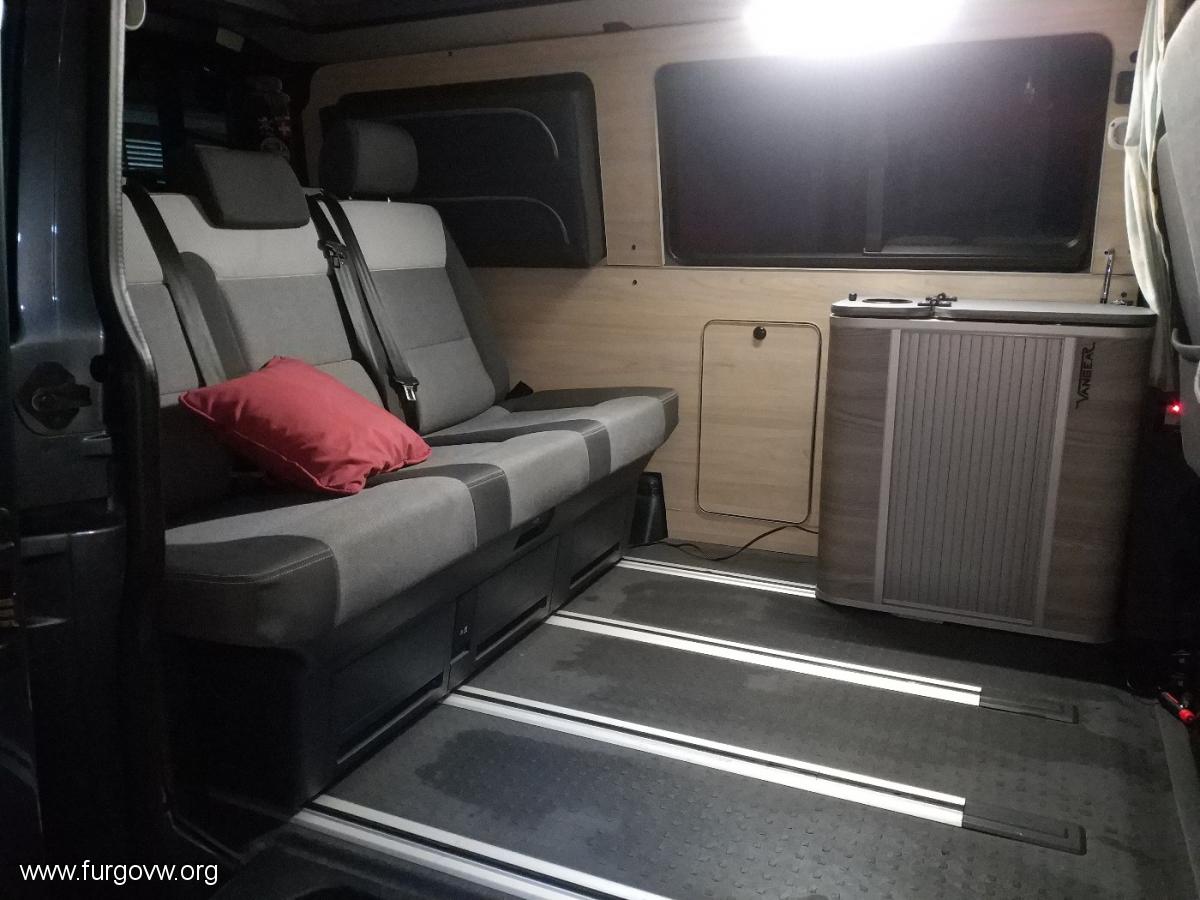

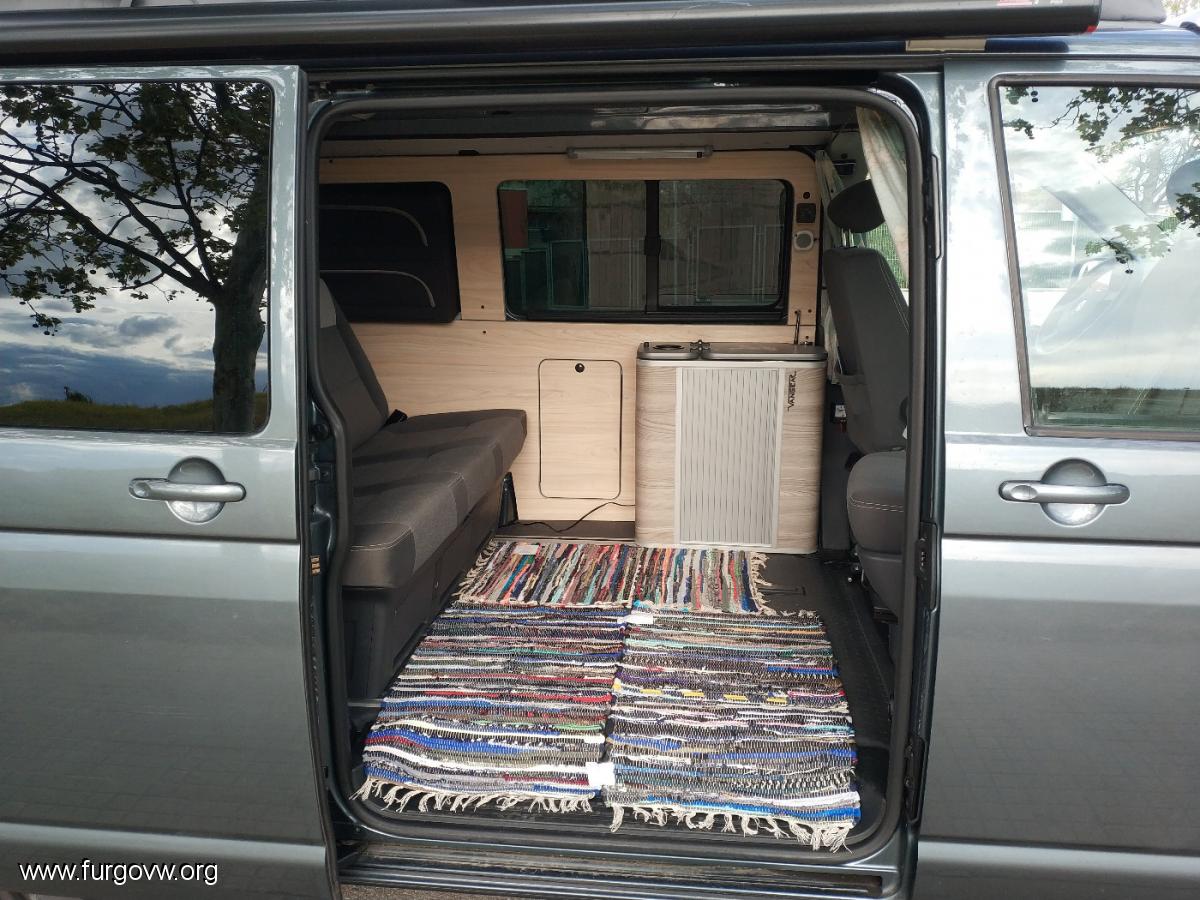

JaimePG
Y este es el resultado final!!   .palmas
