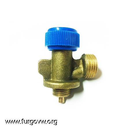

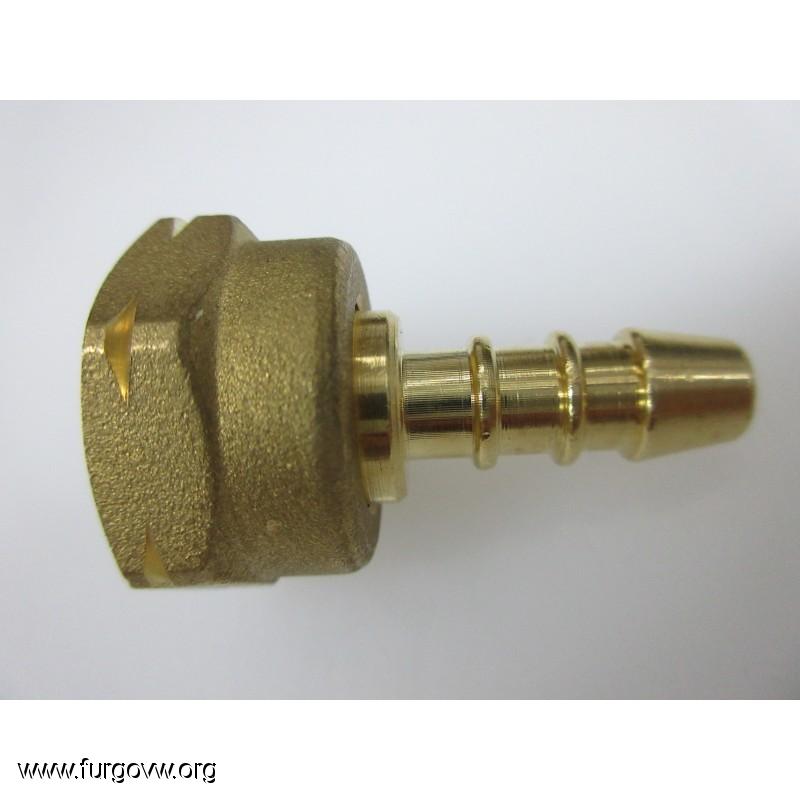

Fijate y si el cartucho va directo sin regulador, con esto debería servirte:
El racor:
+ la llave de paso libre:
Si la cocina que vayas a usar necesita/lleva regulador externo, entonces tendrías que usar el que te puse en el post de arriba. Normalmente van a 29mBar... Respetando eso funciona bien seguro.
mundubira
no se nada de gas como habrás deducido, entiendo que es de paso libre, te muestro el video de funcionamiento, solo abre el paso girando la el alambre:
https://www.youtube.com/watch?v=YFHjllARdBU
antoniofonty
Es de paso libre, si.
Pues con una llave libre más el racor y su abrazadera te funciona perfectamente.
