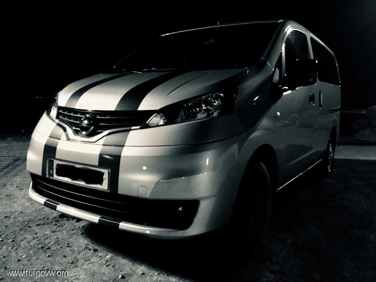

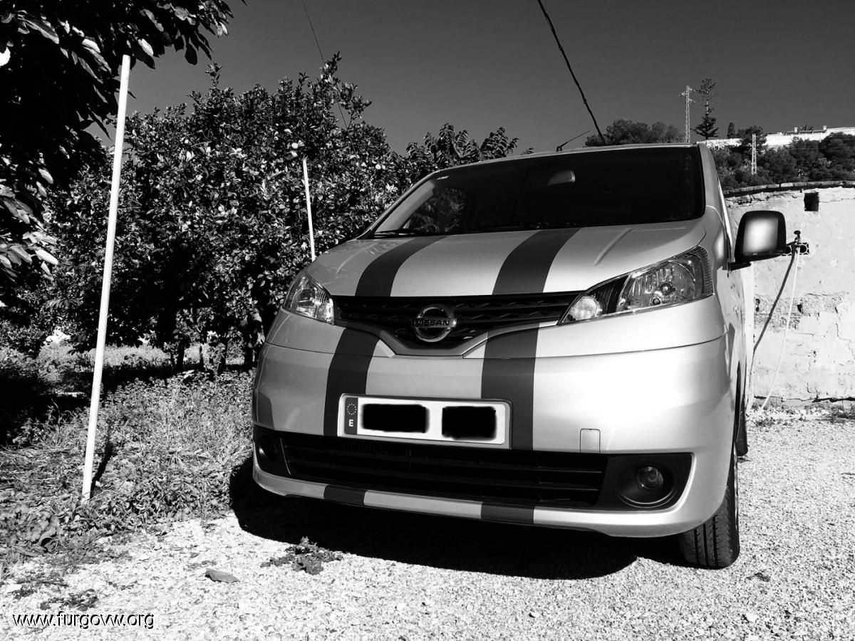

Recientemente he decidido darle un toque estético con unas líneas de vinilo que me va a servir para arrancar el post, espero poder seguir actualizándolo muy pronto. Nos vemos en ruta!
09/01/19 Líneas de vinilo
Compradas en eBay UK por 37€. Tres tiras de 2m. La aplicación no fue muy compleja si bien es cierto que lo ideal es hacerlo entre dos. Tardamos poco más de dos horas, pero no fuimos muy perfeccionistas.

Zinkblu
Muy chulo el toque personalizado! Preciosa la Borrivan!!!
EnriKo
Hola, le quedan chulas las bandas, me lo apunto para mi NV200 .fotografo
Mi idea incial era pintarla bicolor (al estilo Californa), pero no se si me voy a liar demasiado.
furgoalomini
Muy guapas las bandas.

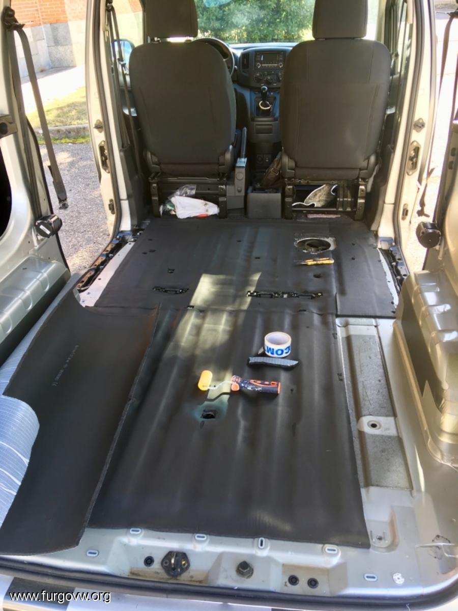

Febrero 04, 2019, 19:27:08 pm #7 Ultima modificación: Febrero 12, 2019, 17:03:06 pm por Mawa000

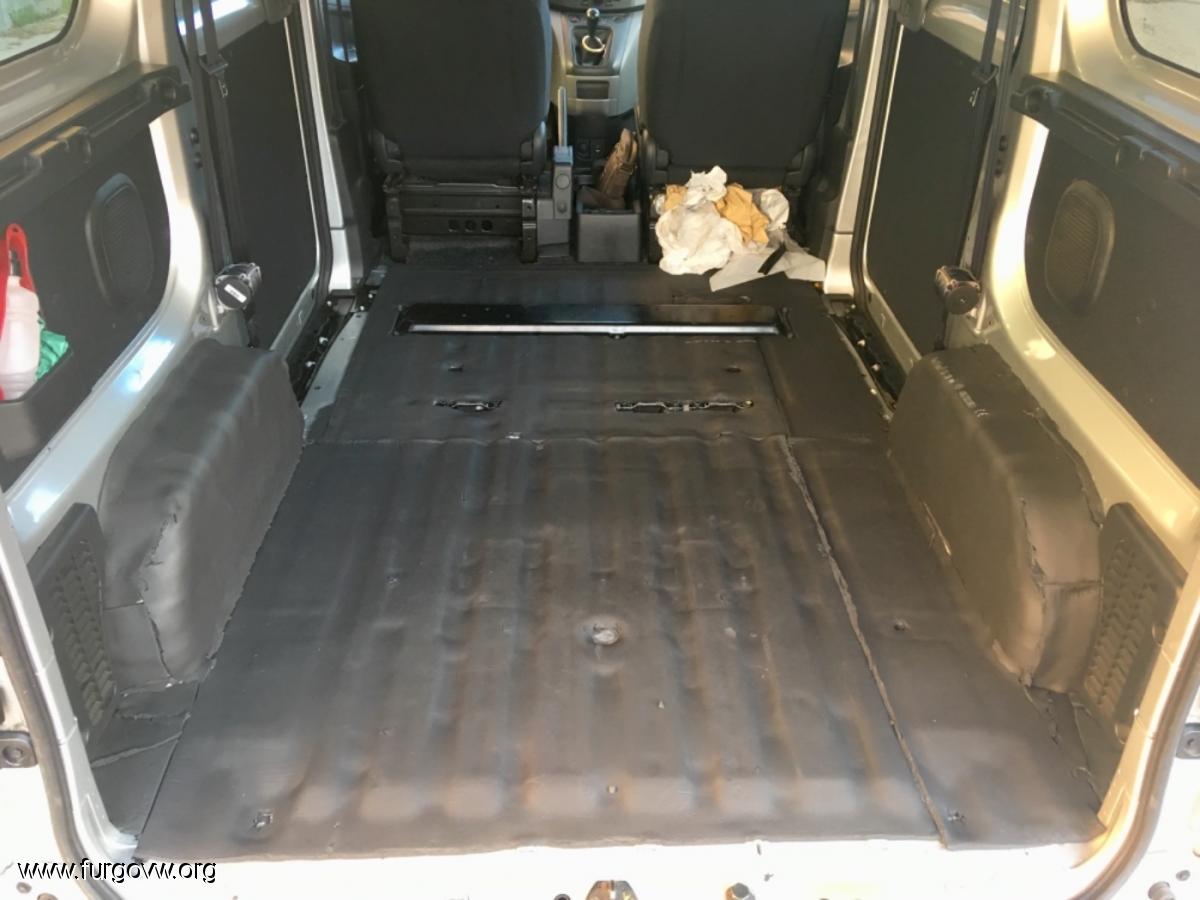

Muy buenas! Os traigo una mini actualización. Estoy a jierro con lo del mueble pero aún no tengo nada decidido. He preguntado en varios sitios y estoy a la espera de contestación porque digamos que no va a ser un mueble "estándar"... Si veo que no me dan solución o se va por las nubes a lo mejor me lío la manta a la cabeza y lo hago yo mismo.

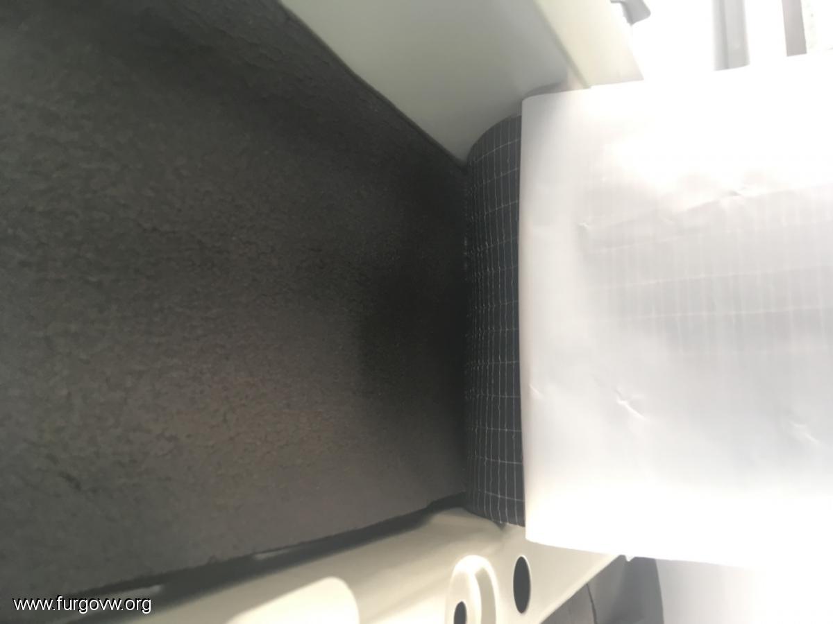

Pero bueno al grano. Antes de todo estoy aislando y poniéndole un suelo de madera. Hoy le ha tocado al aislamiento del suelo para lo que he usado Kaiflex de 10mm que compre de restos a otro camper. En total unos 5,5 m2... obviamente me ha sobrado y bastante, así que mañana voy a intentar poner el techo con 10mm dobles y así sólo tengo que comprar 20mm para los paneles. Os dejo por lo pronto con las fotos de la instalación del suelo. (Lo sé, es muy mejorable pero no soy muy manitas que digamos...)
En cuanto a la instalación nada que no se haya dicho ya. Se quita la moqueta y se limpia todo muy bien con alcohol para que el kaiflex pegue perfecto. Yo he quitado la placa metálica donde se atornillan los asientos para cubrir la parte de debajo y luego una vez colocado la he vuelto a poner. En mi caso, he dejado también a la vista todos los orificios originales de la furgo para aprovecharlos en el caso de que algún día los necesite. Igualmente, he respetado la tapa de la bomba de la gasolina a la que luego también le he colocado kaiflex. Lo más complejo son los pasos de rueda por la forma, pero con un poco de maña y haciendo un corte se puede conseguir. El primero me ha salido peor pero el otro genial a la primera.
Mañana manos a la obra con el techo, os mantendré informados. ;)
Pedro2112
Enhorabuena, muy guapa la Borrivan, el aislamiento del suelo está perfecto. Buena suerte en tu camperizacion. .palmas

Muchas gracias! Jeje, la verdad es que no está tan vistoso como el que colocan otros compañeros pero bueno, espero que haga su función que es lo importante  :roll:
linaresvet
no has cubierto hasta el borde de las puertas???
Yo lo lleve justo hasta el filo ( por eso tuve problemas para poner los embellecedores otra vez.... con el de 20mm) pero creo que llevandolo hasta el borde tapas el ruido que entra por ahi, no crees???
Por cierto, eso de que no esta quedando bien lo diras tu con la boca chica.... .meparto .palmas
Mawa000
Cita de: linaresvet en Febrero 05, 2019, 21:27:38 pm
Hey qué dices máquina!
Pues tío pensé en hacerlo Justo como dices pero me decidí por hacerlo así precisamente para ver cómo quedatodo cuando le meta el suelo y plantee los muebles... siempre tengo tiempo de cubrir la parte vista. (Creo que al final tapizaré todo el interior) lo de los embellecedores que te costase ponerlos yo lo achaco más a los 20mm, la gente dice que con 10 no pasa... pero oye, aislado vas a ir...  ;D

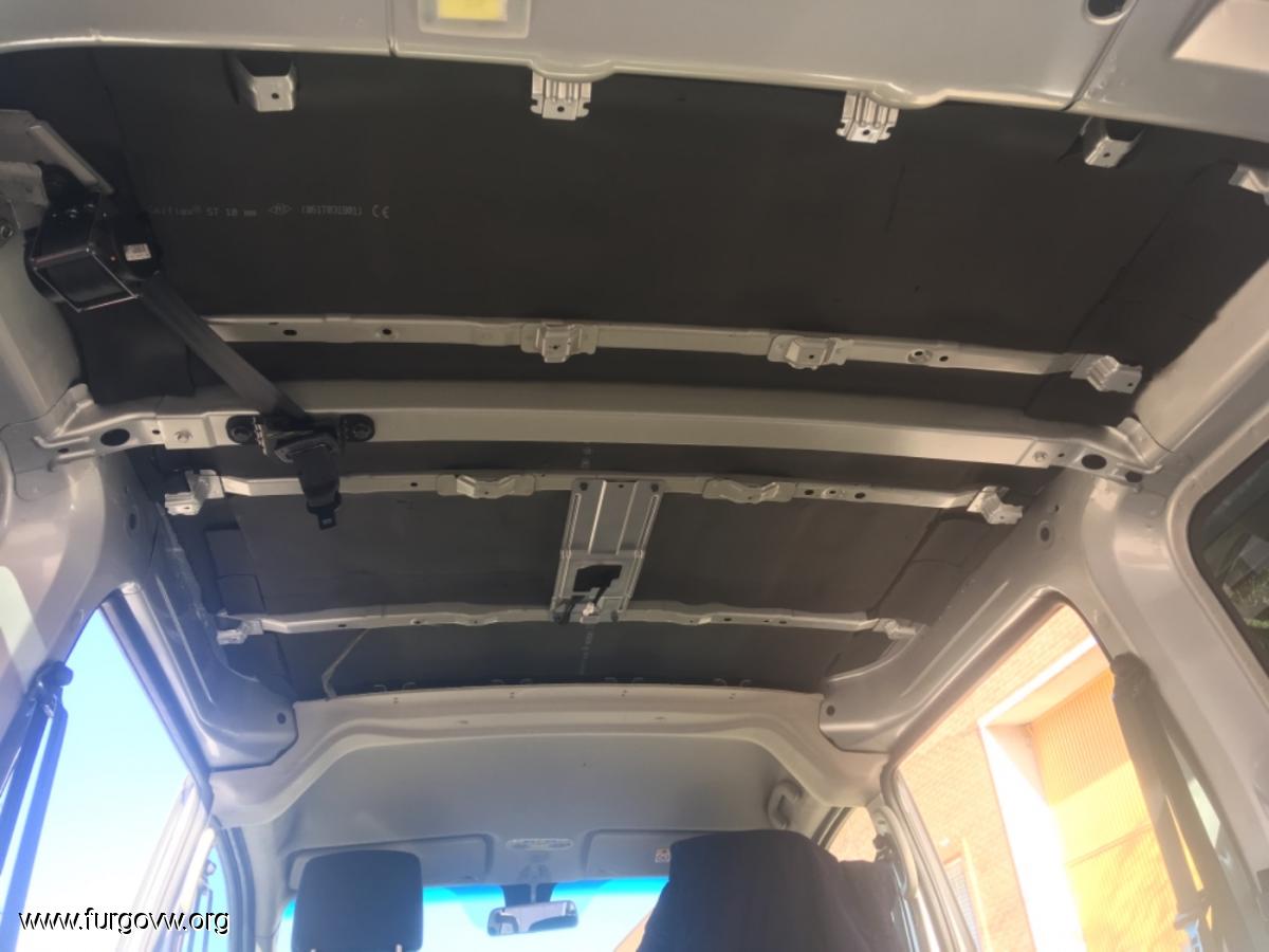

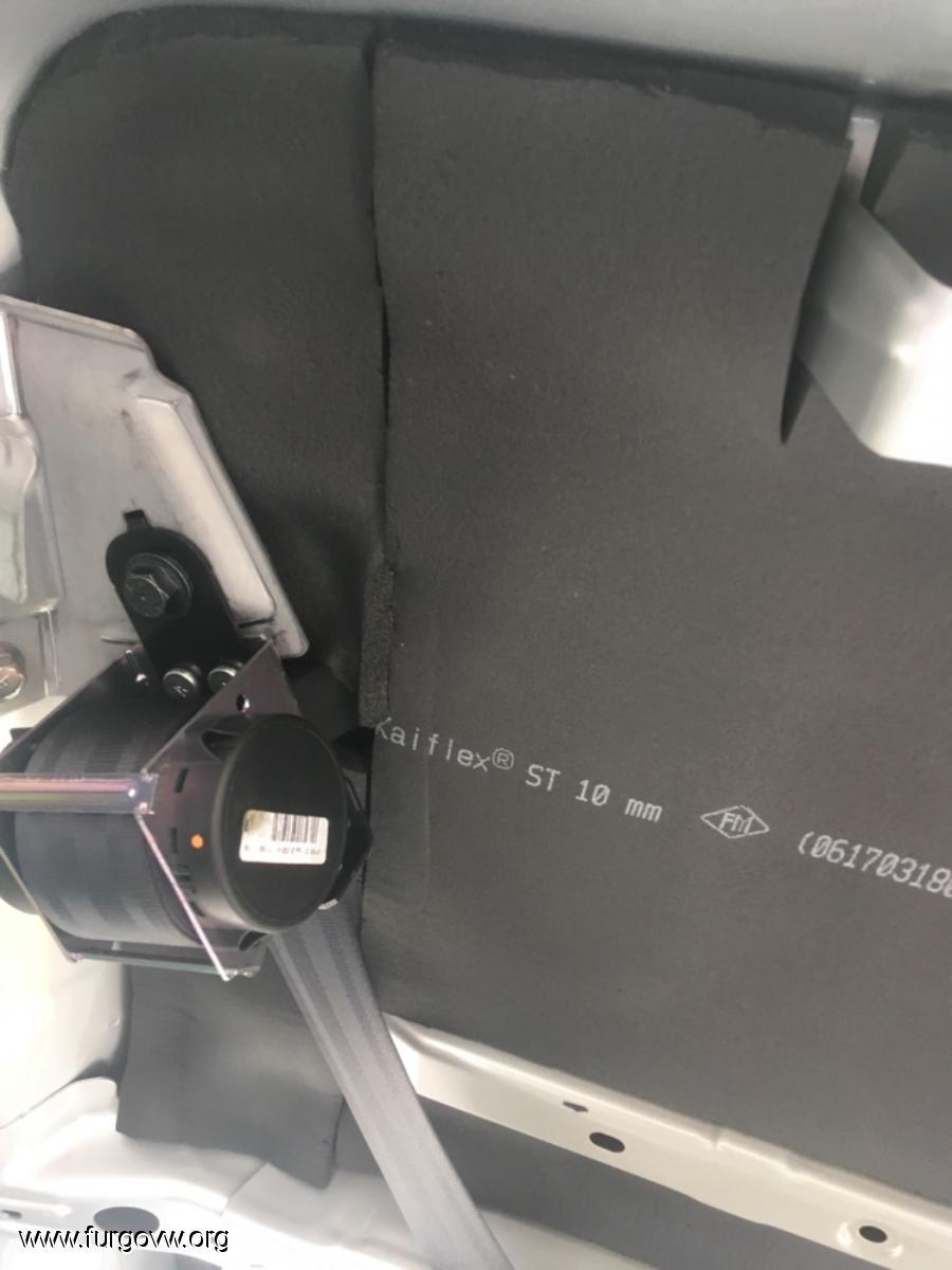

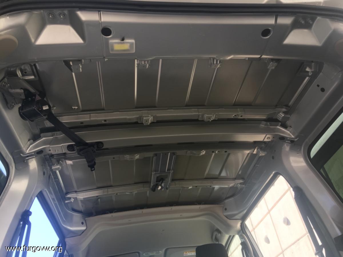

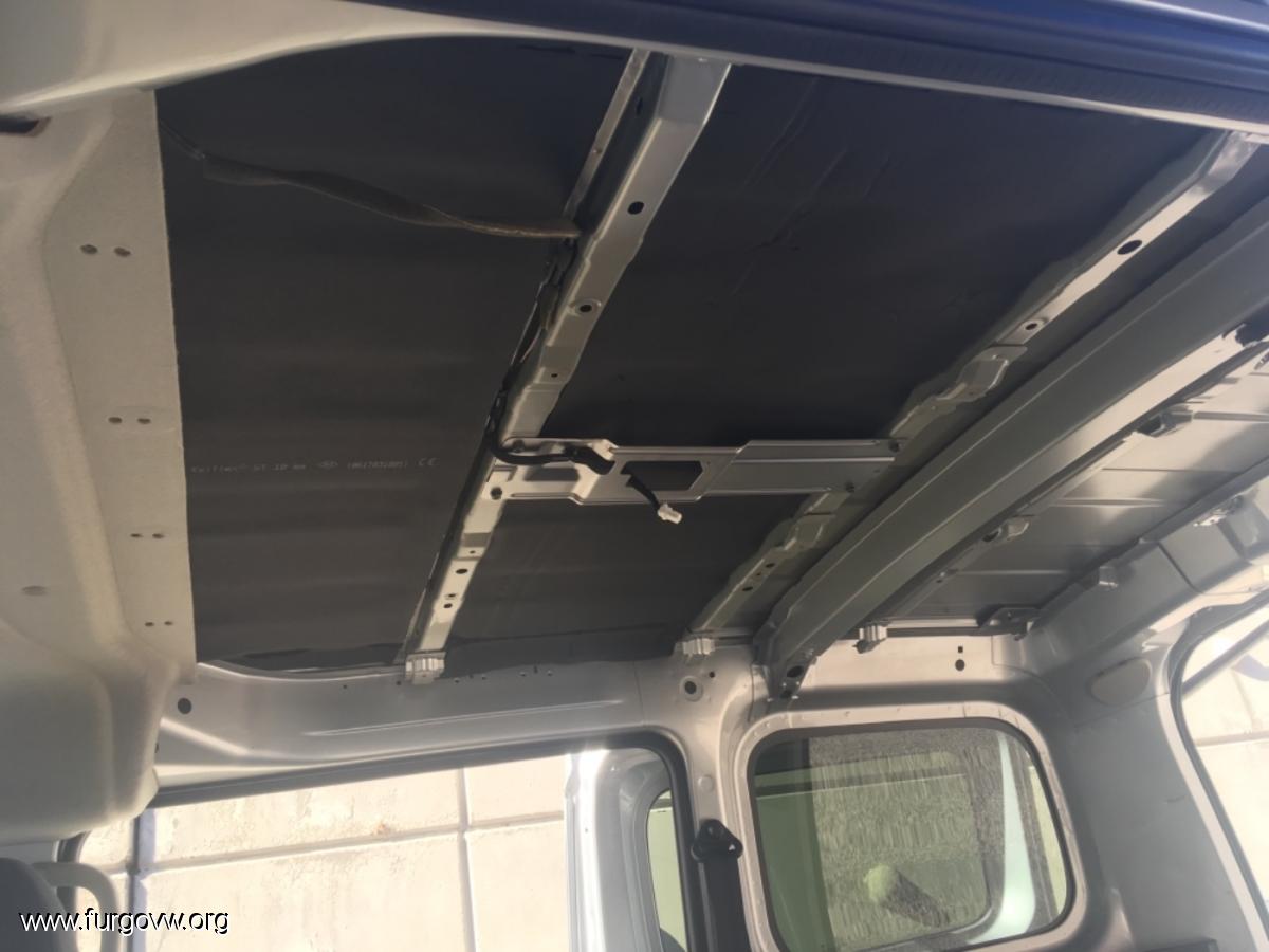

Bueno gente lo prometido es deuda, os paso las fotos de la instalación del Kaiflex en el techo. Decir que tenía pensado poner en esta ocasión 20mm pero quería aprovechar el que me había sobrado de 10 poniéndolo doble hasta donde diese, pues bien, ¡he colocado todo el techo! De aquí se extrae un dato que os puede resultar de ayuda. Como compré 5,5m2 (pero me regalaron un retal, vamos a dejarlo en 6) y me ha dado para cubrir el suelo y dos veces el techo, echad cuentas por encima y ya sabéis que con unos 6/7metros eligiendo bien los grosores aisláis toda la furgo. Es una buena información porque yo tuve el problema de no saber cuanto comprar por si me colaba o si me quedaba corto.
Luego colocarlo, pues no voy a añadir mucho a lo que ya se sabe, medir, marcar y pegar con cuidado empezando por una esquinita y tirando del plástico proyector según vamos pegando. Es laborioso si quieres cubrir cada espacio pero es muy sencillo.
He dejado los nervios y pilares sin rellenar a fin de esperar a la instalación eléctrica, después ya veré qué opción tomo para esos lugares.
