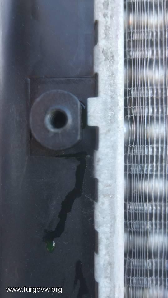

Chicos, que opinan? Le pongo algún producto de pegamento para fugas en PVC, aguantará con eso ?o irá a más la fuga..opiniones plsss, me amarga la vida tener que sacarlo reenviarlo..esperar....

Yo lo desmontada y cambiaba por otro, a menos no va a ir, desde luego....
No se donde lo has comprado, pero habla con el proveedor, y coméntale lo sucedido, a ver si puedes devolverselo cuando te llegue el nuevo, si no, ya sabes, unos días sin furgo

Yo no me arriesgaria y memos estando en garantía pues lo puedes pegar con algún tipo de Nural, pero con el tiempo y la temperatura  k coje del radiador lo más fácil es k te vuelva a perder y ya no tendrás posibilidad de cambiarlo.
Es preferible esperar a k te lo cambien y te kedaras más tranquilo y sabrás k lo tienes bien hecho.

Devuelve  y no hagas ñapas ni inventos que toda pieza tiene garantía por fabricante y no es la primera ni la ultima que he tenido que devolver cosas de estas he incluso por transporte de la empresa distribuidora  .lengua2 .lengua2 .lengua2
cukiyo25
como le apliques algo, se acavó la garantia.
es un coñazo, pero desmontalo y que te lo devuelvan, si esta dañado por ahi, nada te garantiza que no tenga mas partes dañadas.

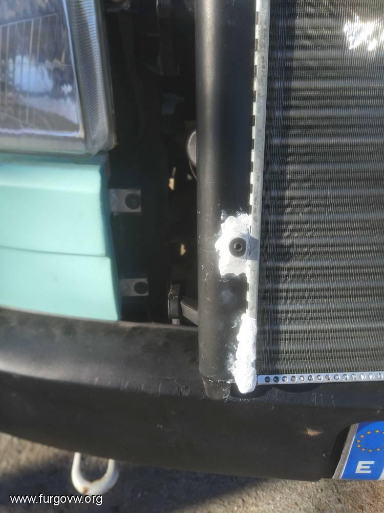

Seminuevo!...por 36 euros me da igual, si va va sino le pongo otra vez el de serie que lo cambie por la suciedad! Menudo coñazo las bisagritas pa sacarlo

Por 36 € busco un producto de limpieza de radiadores mas la devolución del nuevo yo de estos no me fío te puede dejar tirado aunque lleves una cámara de bicicletas  .meparto .meparto .meparto

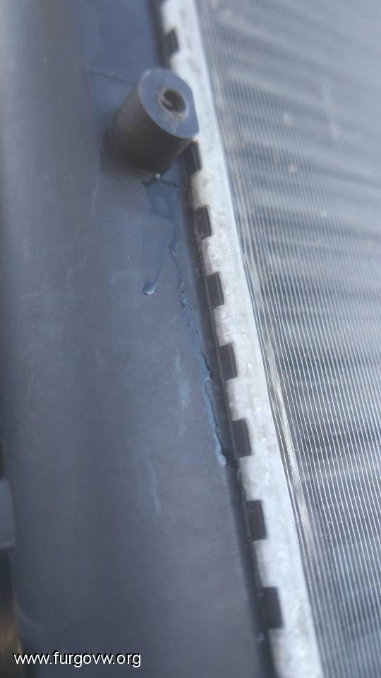

Si ya sabía las respuestas!!!pero era pa asegurarme de que estaba a lo locooo jajajaja, mañana pruebo si no va bien limpio el de serie y se lo vuelvo a montar!

Hola compañero, soy mecanico y te dire que este tipo de radiador con paneles de plastico no tienen reparacion, y lo debes de cambiar, si no lo haces aparte de quedarte tirado, puedes tener una averia seria y costosa como la junta de culata. Saludos.
