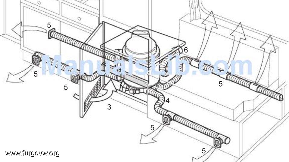

aghast
Una imagen vale más que mil palabras.
Las impulsiones marcadas con el nº5.
La aspiración marcada con el nº3.
