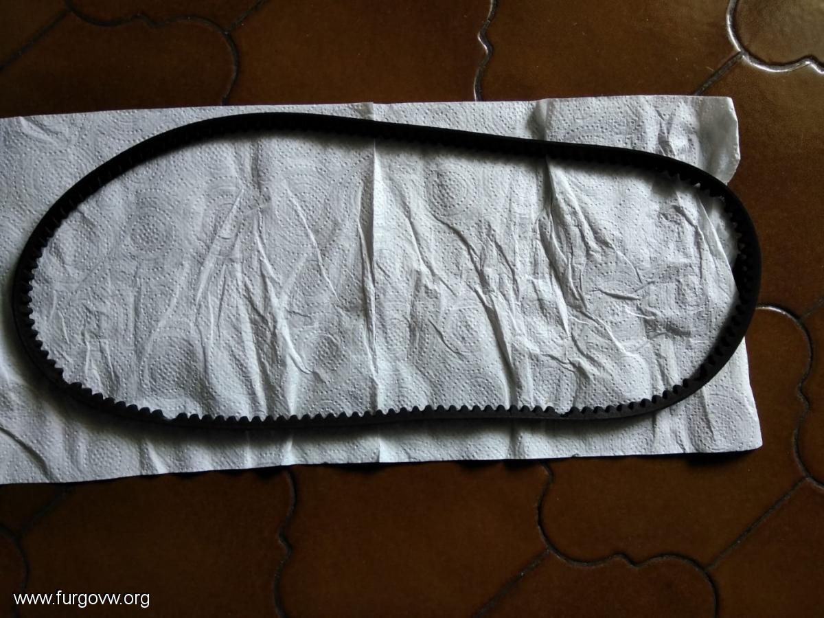

A mi me pasa a veces que mientras giro la direccion en parado, suena el chillido de forma intermitente a la vez que se pone dura la direccion de forma intermitente tambien. Puede ser tambien por la correa?? O me voy a bomba y demas?? Ya rellene al maximo el liquido de direccion, estaba en la mitad y nunca lo habia rellenado en 7 años que llevo con la furgo asi que descarto fugas. Desde que rellene lo sigue haciendo a veces, con la misma frecuencia que antes.
Por lo pronto, el otro dia aprovechando que tenia que meterme debajo de furgo aproveche para revisar las correas y habia una, la que queda mas visible, que estaba en mal estado asi que decidi quitarla.
Aqui se ve que le faltan varios dientes, y ademas esta bastante agrietada. Esta correa solo va de una polea grande al alternador, luego lleva otra correa con mas accesorios, que imagino seran la bomba de agua y la bomba de la direccion??    .loco2
Ya he pedido el repuesto, cuando lo monte, veremos que sigue igual o no. Seguire informando.

hola cierv@lo,
En las 2.4 mas modernas solo hay una correa (poly-v) accionada por la polea del cigueñal y que manda todas las demas (alternador, bomba agua, bomba direccion, AC). Si no recuerdo mal tu T4 es del 93, no? Entonces el sitema de correas es diferente y me parece que el 2.4D de ese año la  correa de la foto es precisamente la que te acciona la polea de la bomba de dirección (y de la AC si llevas), pero si dices que va solo de una polea grande directa al alternador entonces esa polea grande debe ser la del cigueñal, sino no podría girar...
Si la correa de la foto es de la direccion asistida, con una nueva notarás el cambio ya que la falta de dientes pude ser la causa de que tengas la direccion dura de forma intermitente. En ppo el liquido sería mejor cambiarlo del todo en lugar que rellenarlo, vaciando el deposito y posiblemente el circuito, especialmente si llevas 7 años sin cambiarlo. Si estaba por la mitad igual puede haber perdidas, echale  un ojo a ver si te baja y de cuanto tras unas semanas se uso.
Pero eso, a ver si con solo cambiar la correa ya notas alguna mejora, sino ya pasas a lo siguiente.
saludos  ;)

Hola rokopep, gracias por la informacion. La correa que he quitado solo une el alternador imagino que con el cigueñal (es una polea bien grande). Luego en el mismo eje del cigüeñal hay otra polea con otra correa que acciona otros 2 accesorios. La otra correa tiene la misma forma (delgada y dentada) pero es mas larga. O sea que hay 2 correas en lugar de 1 (la furgo es del 92) y la correa que he quitado solo mueve el alternador. De momento he pedido esta sola porque cambiar la otra lo veo mas complicado ademas de que la otra esta mucho mejor conservada. Cuando ponga la nueva, comentare que tal va.

vale, entonces la polea del cigueñal mueve dos correas a la vez (mediante dos canales dentados separados desde luego pero en la misma polea), una acciona la polea del alternador (que es la correa que tienes dañada) y otra acciona las demas poleas, la de la bomba de agua, la de la AC (si llevas) y la de la direccion. Si dices que esta correa esta bien (aunque lo suyo sería sacarla y mirarla bien de cerca) entonces creo que el problema será o el liquido (sería vaciar y rellenar) o bien en la bomba de direccion. Otra causa podría ser la cremallera de direccion que igual está muy "embarrada" o podría tener algun diente tocado (mas dificil).

Hoy ha quedado montada la correa. Decir que en la vw me dijeron que estaba DESCATALOGADA y que no la tenian así que me dieron la ref. 6223MC de Gates y la compré en una casa de repuestos por 11€. Las medidas son 1075mm de longitud y 10mm de ancho.
Desde abajo se ve que vibra bastante la correa, después de revisar la tensión sigue vibrando bastante aunque la otra también vibraba y ha estado montada 70.000kms. Si está me aguanta lo mismo pues ya está.
