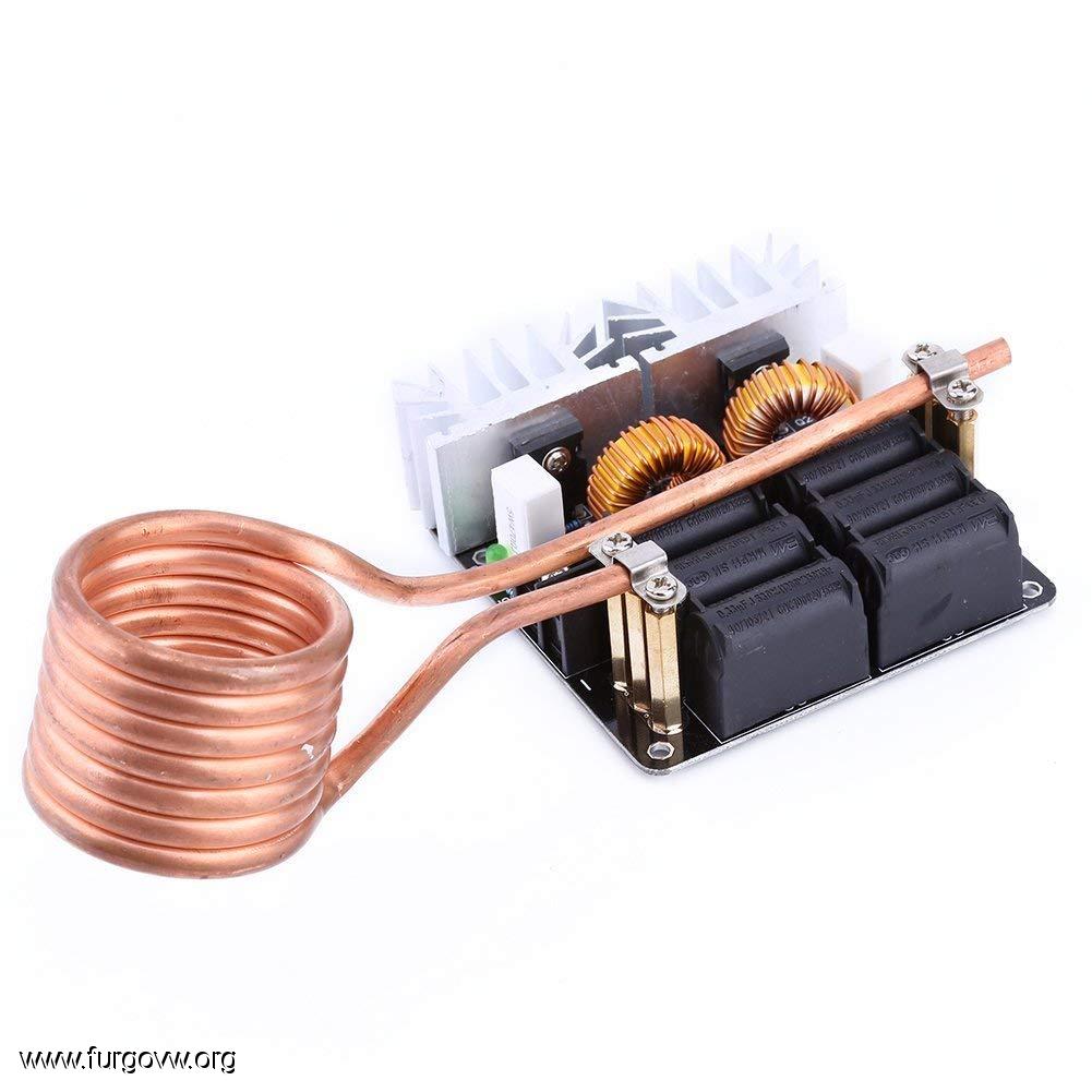

Hola a todos,
Abro este post porque estoy mirando como calentar el agua del depósito de aguas limpias para duchrme calentito este invierno. Tras mirar todos los métodos: boilers, resistencias, etcétera. He encontrado este calentador de inducción que podría hacer la función:
https://www.amazon.es/Yosoo-inducción-calefacción-calentador-bricolaje/dp/B01C70G7Y8/ref=sr_1_11_sspa?ie=UTF8&qid=1545312524&sr=8-11-spons&keywords=calefacción+tesla&psc=1
https://youtu.be/UJ-1p6Bdz1E
Espero vuestra opinión al respecto para saber si es buena idea...

Una locura, ese cacharro te frie la bateria en 20 minutos, hablams de una baeria de 90A/H.

Calentar agua de manera instantánea con electricidad, a través de una batería, es de momento inviable.
El consumo es inasumible por una batería. Otra cosa en un boiler que tiene menor consumo y la va calentando poco a poco y solemos aprovechar mientras circulamos, que el alternador hace su trabajo.

Gracias por vuestras opiniones. Es verdad que si lo pones a máximo rendimiento consumes la batería rápido pero tampoco es necesario usarlo a tanta intensidad. Ya que no nos duchamos con el agua hirviendo. Si os fijas en el video, está hirviendo agua con 52V y 2A que eso en una batería de 12V hablamos de 25A. En mi caso no lo veo un disparate, teniendo en cuenta que tengo una batería 120A y como ha comentado Dany, mi intención también es usarlo mientras circulo.
De todas formas, voy a investigar más de como incorporarlo en el depósito para determinar su viabilidad...
En modo irónico para que no haya mosqueos:
Ya si eso cuando termines hechale un ojo a lo del motor de imanes, lo mismo te funciona.
No pierdas el tiempo, y si lo quieres hacer así pon una resistencia que vas a consumir lo mismo.
bengoa
Para calentar 50L de agua de agua de 15ºC a 37ºC, necesitas 1.365 kw/h o en términos de batería de 12v, 114A
Así que yo voy a seguir con la de gas ;D
