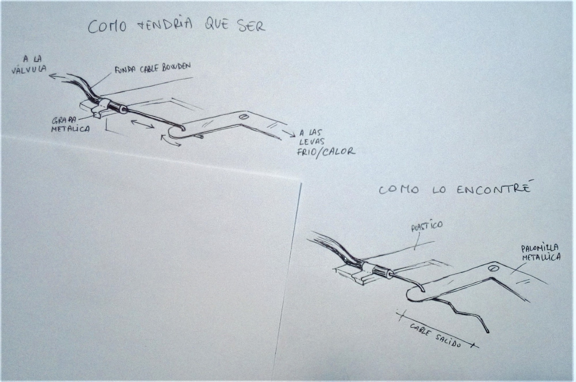

Si has estado desmontando las palancas del salpicadero lo mas probable es que se haya soltado el cable en el mecanismo interior , no en el vano-motor

Hola todos, retomo este hilo porque me pasó algo raro.
Hubo una epoca que las levas de frio/calor no llegaban a fine recorrido, intenté proceder como descrito arribo (ya que una vez me había funcionado), esta vez pero no, después de desmontar los mandos me encuentro con el cable bowden
 algo salido de las palomillas metallica y algo torcido. Así que, si se desplazan las levas no llega a cerrar del todo la válvula en el vano motor, porque el cable resulta como si fuera mas corto ya que se estanca en el los "nuevos" pliegues que se han formado en su ápice.
alguien sabe donde conseguir un cable parecido o como empalmarlo a otro? les ha pasado alguna vez? socorro.
@marcophiart
MarcoFurgo
Subo un esquema de las palancas metalicas que se mueven con la leva de frio/calor en el salpicadero.
intenté volver a empujar el cable adentro de la funda pero está tan deformado que no se mueve.
