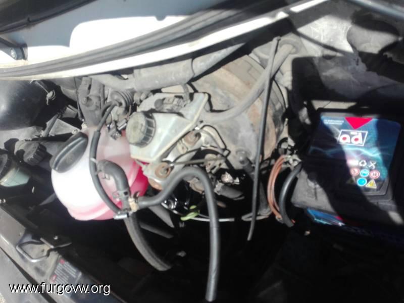

Buenas, arrastro un problemilla desde hace algún tiempo en mi t4, y es que no calienta bien la calefacción. Me he dado cuenta que después de circular con ella, todas las mangueras están bien calientes menos esta, me refiero a la manguera que está más a la derecha en la foto, y viene de la parte alta del radiador, y es que ni si quera esta templada, va siempre fría fría. Que podría ser? Termostato? Alguna obstrucción? Gracias!

buenas sacale y mira a ver si circula el aire entre las 2 bocas seguramente le tengas obstruido
y `por eso no se caliente

Lo Conprobe y esta taponada la salida de más arriba del radiador, vamos, el otro extremo de la manguera de la que hablaba
