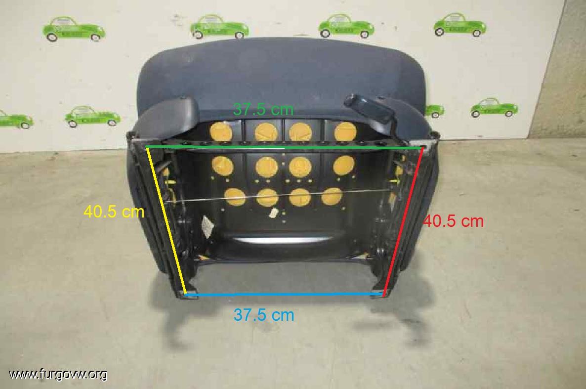

Hola,tras mucho investigar,me he decidido a escribir este post a ver si entre todos aportamos algo de info para adaptar unos asientos a nuestras fuegos,la mía tiene los asientos destrozados(las espumas deshechas,me siento en los hierros)lo mas "adaptable que he encontrado son unos de ford galaxy(con base giratoria y todo)que me venden en desguace por 50€/unidad y casi coinciden con los de mi furgo,hay apenas un centímetro de variación en el ancho de los carriles,alguien conoce alguno o ha adaptado alguno?sabéis de algún otro que pueda ser compatible ?he mirado post antiguos pero nadie aclara nada,ni hay información contundente sobre el tema...
manuel-pul
Estos son los de galaxy,el mio tiene de ancho aprox 38'5 /39 cm

yo  me he pillado  los  de  una  renault space  del  2002  que  también son giratorios ...  tengo  que  adaptarlos  ..(30€)

dany.harley
Cita de: torotroton en Diciembre 08, 2018, 23:51:55 pm
Esos los he llevado en las bases de una t4 y van perfectos y además giratorios y con reposabrazos.
manuel-pul
Esos encajan sin modificar nada?porque entonces tendré que buscar unos.. :)
dany.harley
Cita de: manuel-pul en Diciembre 09, 2018, 09:20:38 am
Si mal no recuerdo, sólo hacer algún agujero más para los tornillos entre ellos y la base. Por lo demás, perfectos. Muy recomendables.
