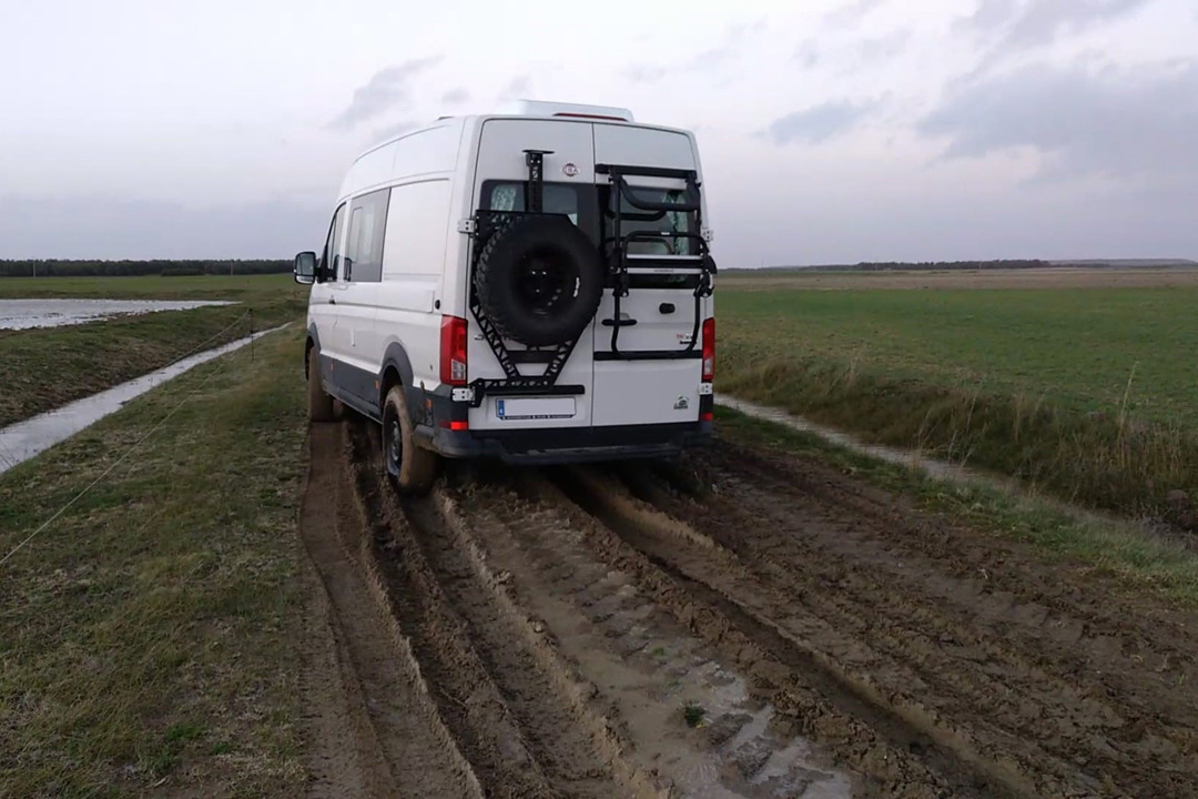

Hola otra vez Luis, ese porta ruedas lo has homologado como casero, o fabricación propia o algo así? No tendrás el informe técnico para la homologación y me lo puedes pasar para fusilarlo. Es que tengo uno similar pero todavía no esta homologado y me gustaría hacerlo. Gracias de antemano!
Luis Recmountain
Hola Richie:
El portarruedas me lo fabricaron en Csa 4x4 y ellos mandaron el proyecto de toda la reforma (incluyendo ruedas, amortiguadores y protectores) al ingeniero que hizo el proyecto completo de camperización. Yo no tengoo esa documentación pero en Csa me imagino que sí la tendrán.
agentrural1285
Hola Luis el porta bicis de que marca y modelo es? Yo tengo una Crafter camperizada por Jorge de Megavan y estamos enamorados  de nuestra camper.

Por la foto yo diría que es el Thule Elite Van XT Black, pero a ver si nos lo confirma Luis, que a mi también me interesa.  Lo que no veo bien en la foto es como  ha hecho para que las dos canaletas sobre las que deben apoyar las bicicletas no interfieran con la rueda de repuesto; yo tendré que resolver el mismo problema y no tengo claro cómo hacerlo.
A ver si Luis nos "ilumina".

Pregunta desde la ignorancia, el portaruedas se ha de homologar? Yo quiero hacer una modificación en un portabicis para llevar la rueda de repuesto en el portabicis, en ese caso también se tendría que homologar?
Cita de: Richie Riko en Enero 01, 2020, 20:19:25 pmHola otra vez Luis, ese porta ruedas lo has homologado como casero, o fabricación propia o algo así? No tendrás el informe técnico para la homologación y me lo puedes pasar para fusilarlo. Es que tengo uno similar pero todavía no esta homologado y me gustaría hacerlo. Gracias de antemano!
Richie Riko
Gracias Luis, creo que lo voy a hacer con una ingeniería porque se me esta echando el tiempo encima.
Cita de: Luis Recmountain en Enero 20, 2020, 15:42:59 pmHola Richie:
Si lo que vas a llevar es una rueda necesitas homologación.
[/quote]
Cita de: californiabcn en Febrero 19, 2020, 00:11:48 amPregunta desde la ignorancia, el portaruedas se ha de homologar? Yo quiero hacer una modificación en un portabicis para llevar la rueda de repuesto en el portabicis, en ese caso también se tendría que homologar?
Argibay
Se puede hacer un portarruedas "artesanal" y legalizarlo sin problemas.
Por lo menos en mi caso.
Es hablarlo con el ingeniero que os lleve la homologacion.
Luis Recmountain
Pedonad que no contestara antes pero he estado liado estos últimos meses. El porta bicis es el thule xt elite black para la crafter/man. Lo he adaptado para llevar esquís en invierno con un portaesquís colocado en el lugar de los carriles de bici. Cuando acaba el invierno pongo unos carriles de bici más cortos que he hecho para que no peguen con la rueda al plegarlos. En ellos puedo colocar un cofre, o depósitos de agua/jerricans, o pongo otros carriles más largos sobre los cortos cuando lo despliego si quiero llevar bicicletas. Simplemente apoyo la bici en los carriles largos, que a su vez apopyan en los cortos, y los sujeto con las correas cogiendo las ruedas y los carriles.
