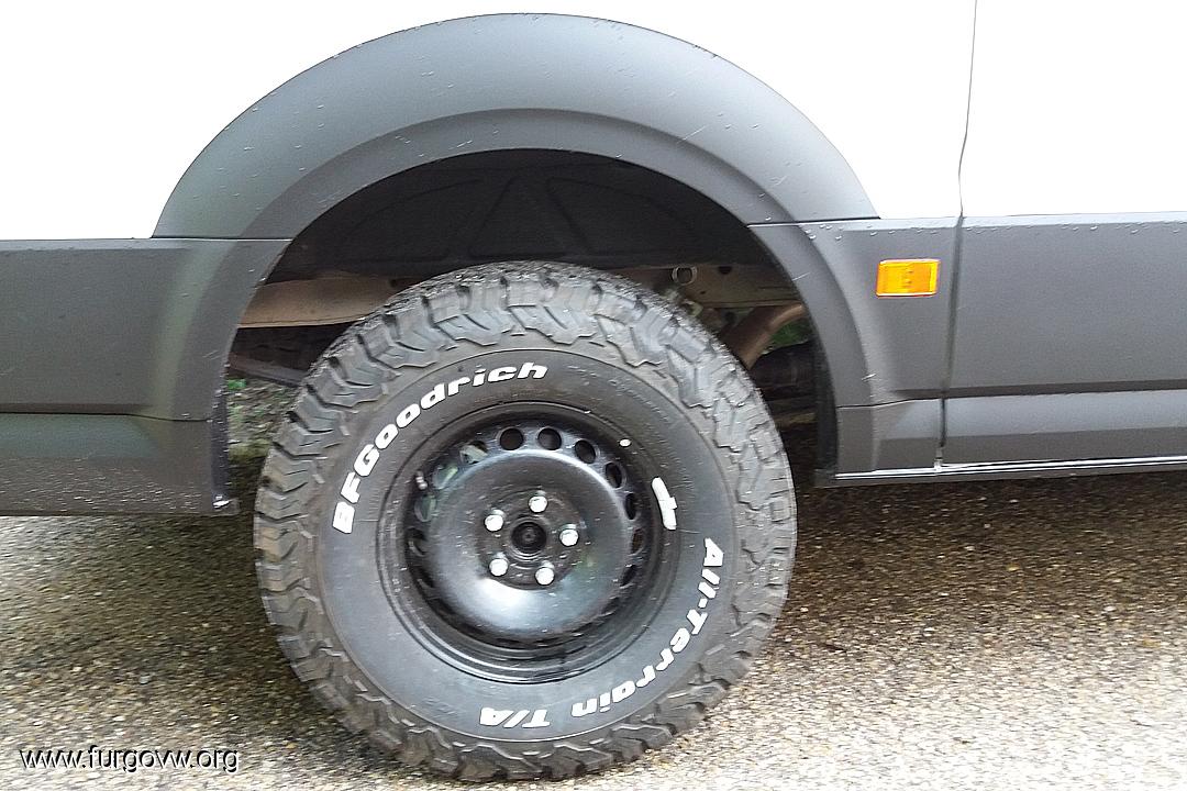

Llubi: sí, lo único que se ha hecho es meterle unos calzos al eje trasero que no tiene ningún problema ni afecta a la transmisión, Delante se le han fabricado unas copelas especiales para este vehículo corrigiendo caídas para que no lleve las ruedas metidas hacia dentro. También ha habido que hacer algunos pequeños ajustes más. También le han puesto unos separadores de rueda de 1,5 cm, el máximo que se podía sin que saliesen de la carrocería, que obligarían a colocar alerones. El bloqueo va perfecto y soluciona el paso cuando las ruedas quedan en el aire. Respecto al escalón trasero, ese ha sido uno de los fallos que he tenido al encargarla. Aunque no sobresale mucho, si roza en el suelo antes que el parachoques normal. Por defecto al encargarla venía de serie y no sabía que se podía pedir sin el escalón.

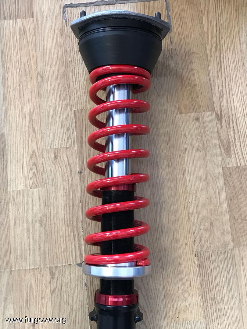

Después de elevar y cambiar ruedas, lo siguiente ha sido cambiar la amortiguación ya que la de serie se queda muy corta para todo terreno. En Csa 4x4 me han colocado amortiguadores Profender (http://www.central4x4offroad.com/ ) delante y detrás. La mejora ha sido notable:
Delante: Profender España Dakar Trail
Detrás: Profender España Dakar 2´0
También he pintado el interior de los pasos de rueda con pintura antigravilla, y los pasos de rueda laterales y la parte de debajo de la protección de plástico lateral, en un taller de Becerril a un precio muy bueno (Antonio 695856715)

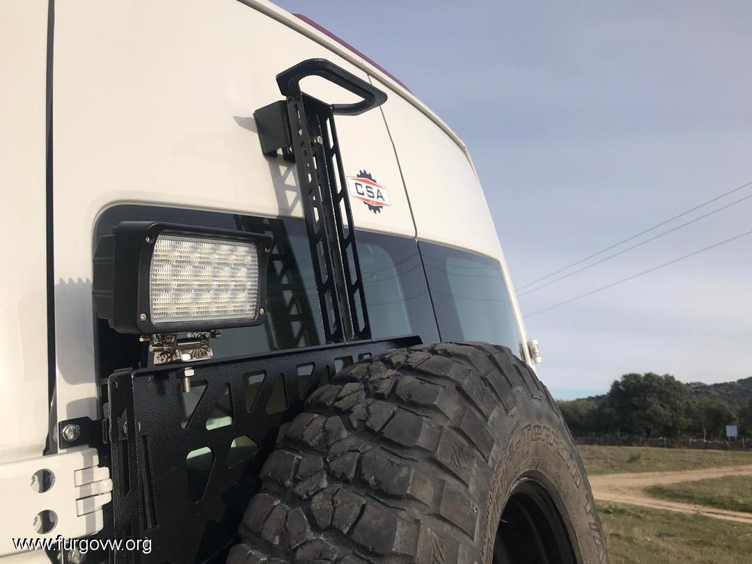

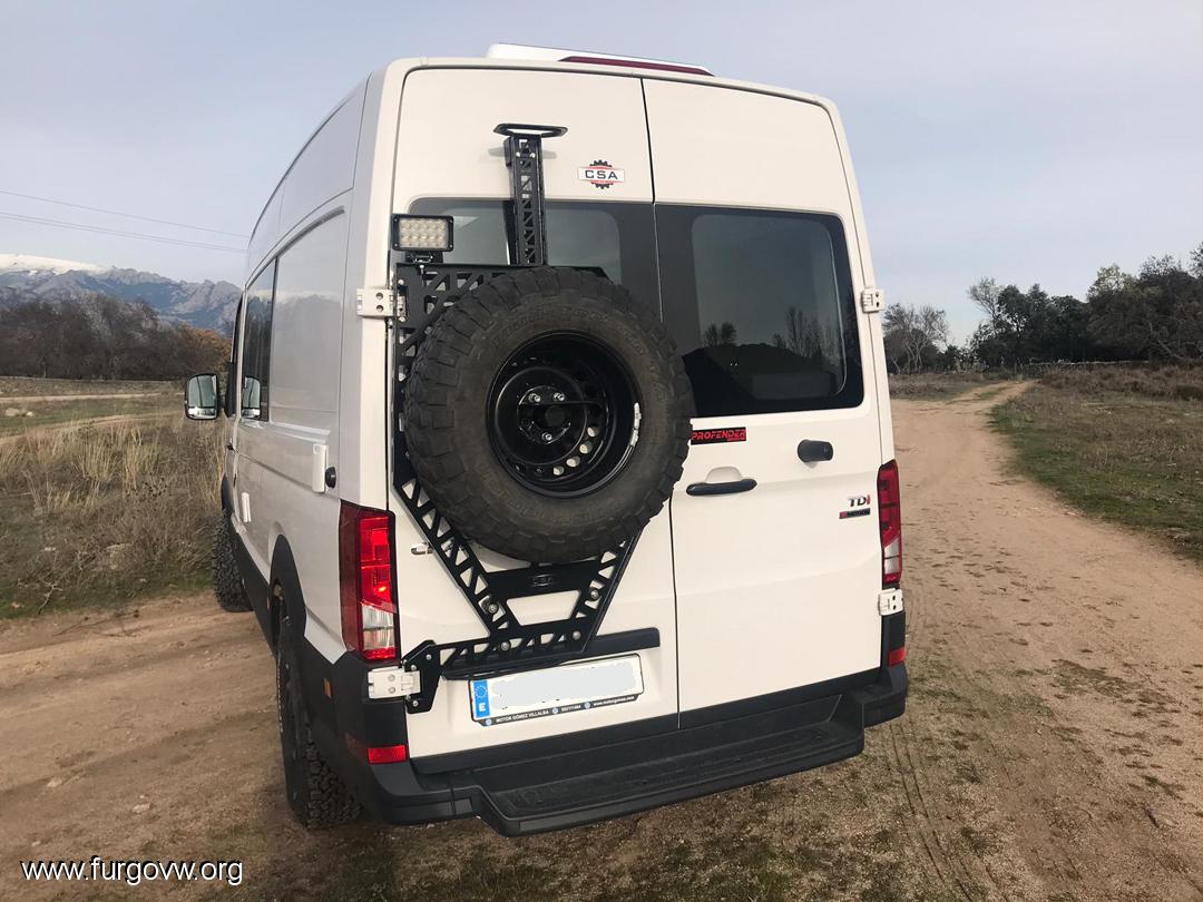

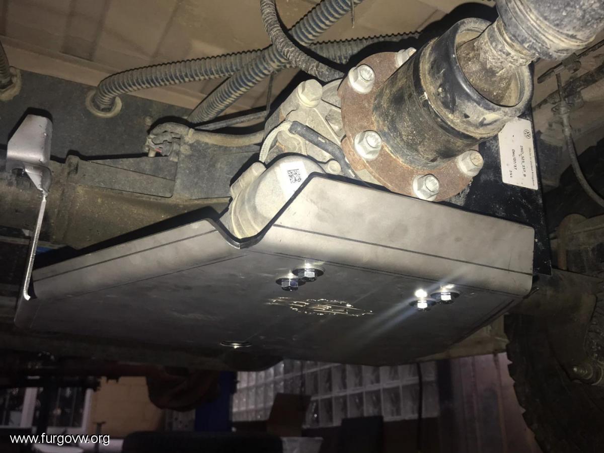

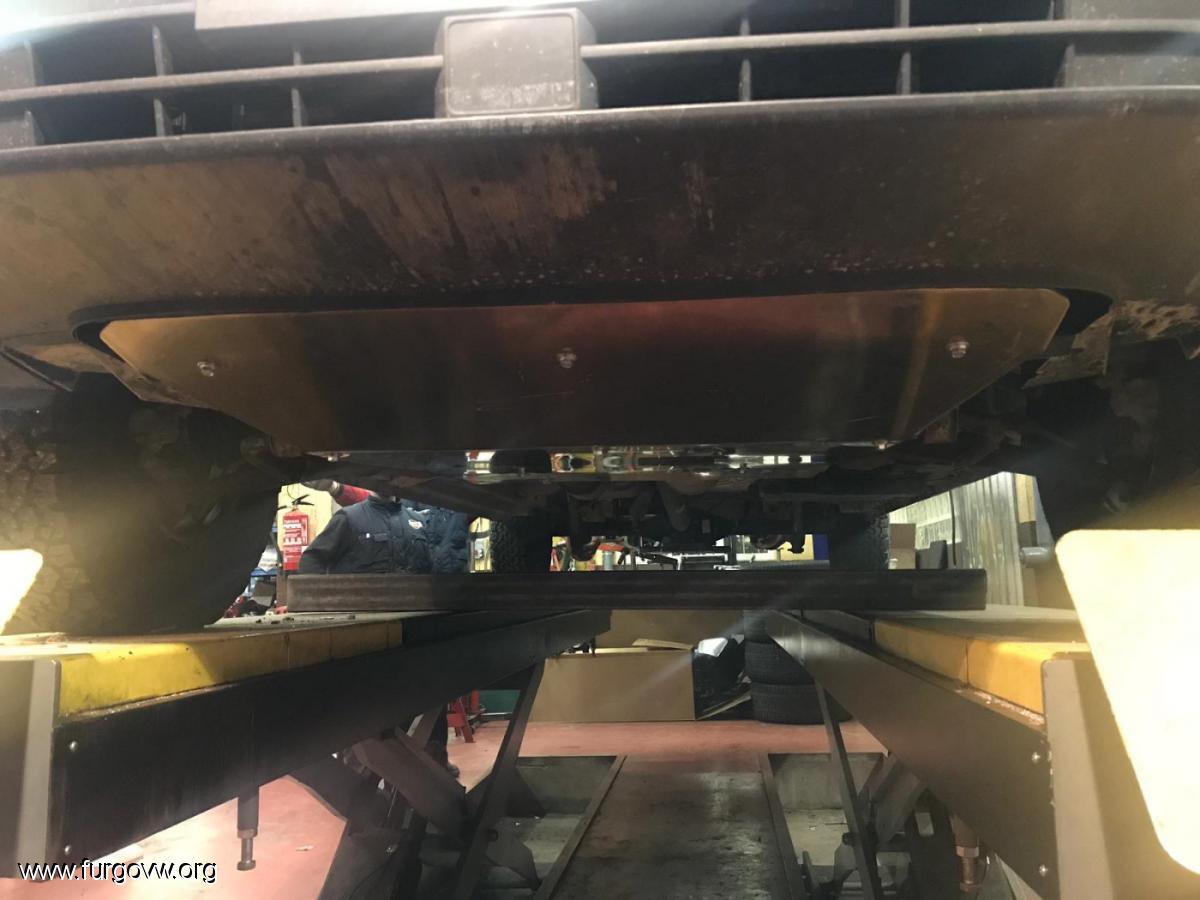

El siguiente paso ha sido colocar planchas de acero de protección en los bajos para el motor y la transmisión trasera. Sobre todo ésta última que quedaba muy desprotejida. Otra vez, Csa 4x4 me las ha diseñado y fabricado. Ya de paso, para poder instalar en los bajos el depósito de aguas grises, me han instalado un soporte de rueda en el portón trasero, que además es una escalera para acceder al techo de la furgoneta.
Protección del motor:
Protección de la transmisión trasera:
Porta-ruedas y escalera:

Cita de: Luis Recmountain en Diciembre 13, 2018, 18:36:53 pm
Precioso y bien rematado.  Me podrías dar precio del soporte de rueda trasero?
