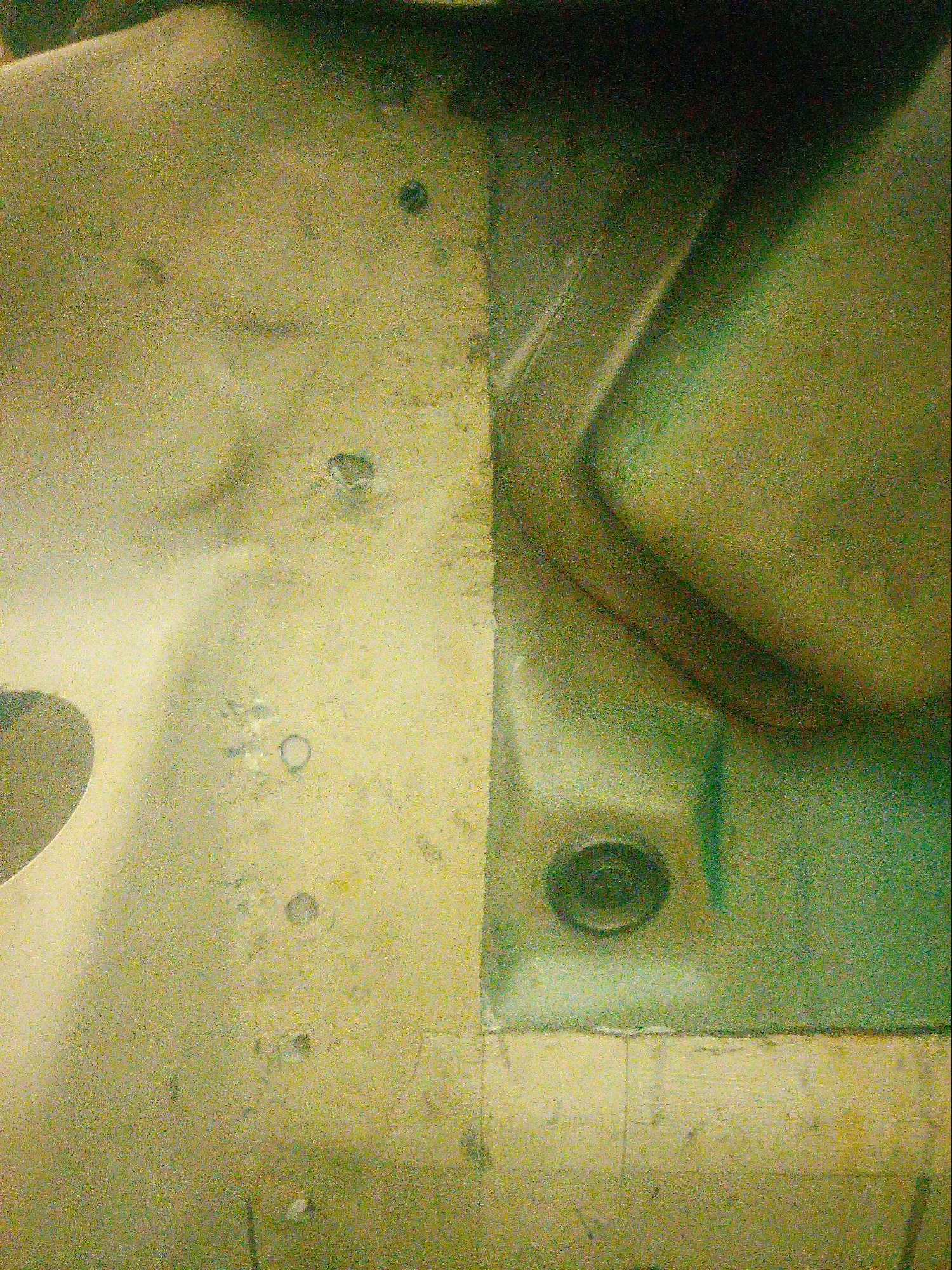

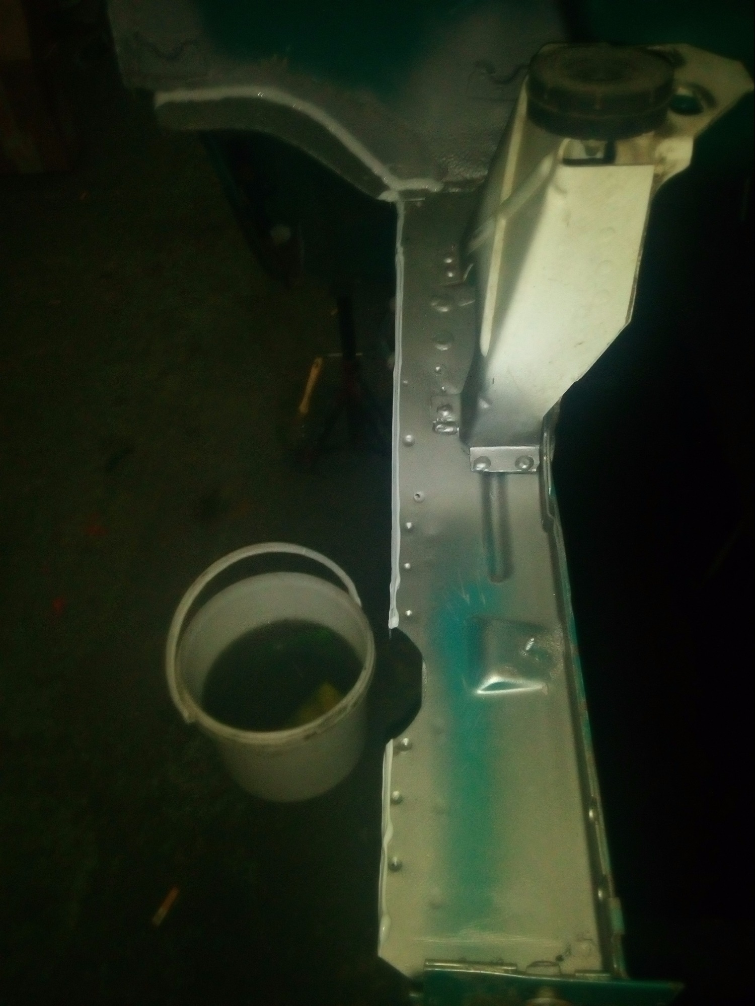

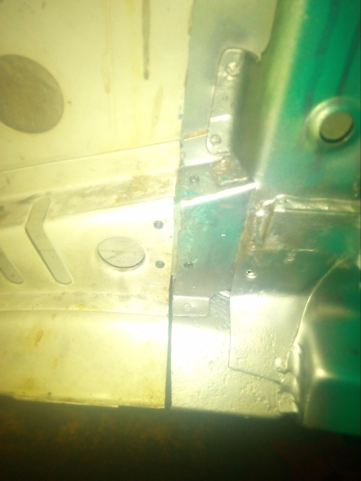

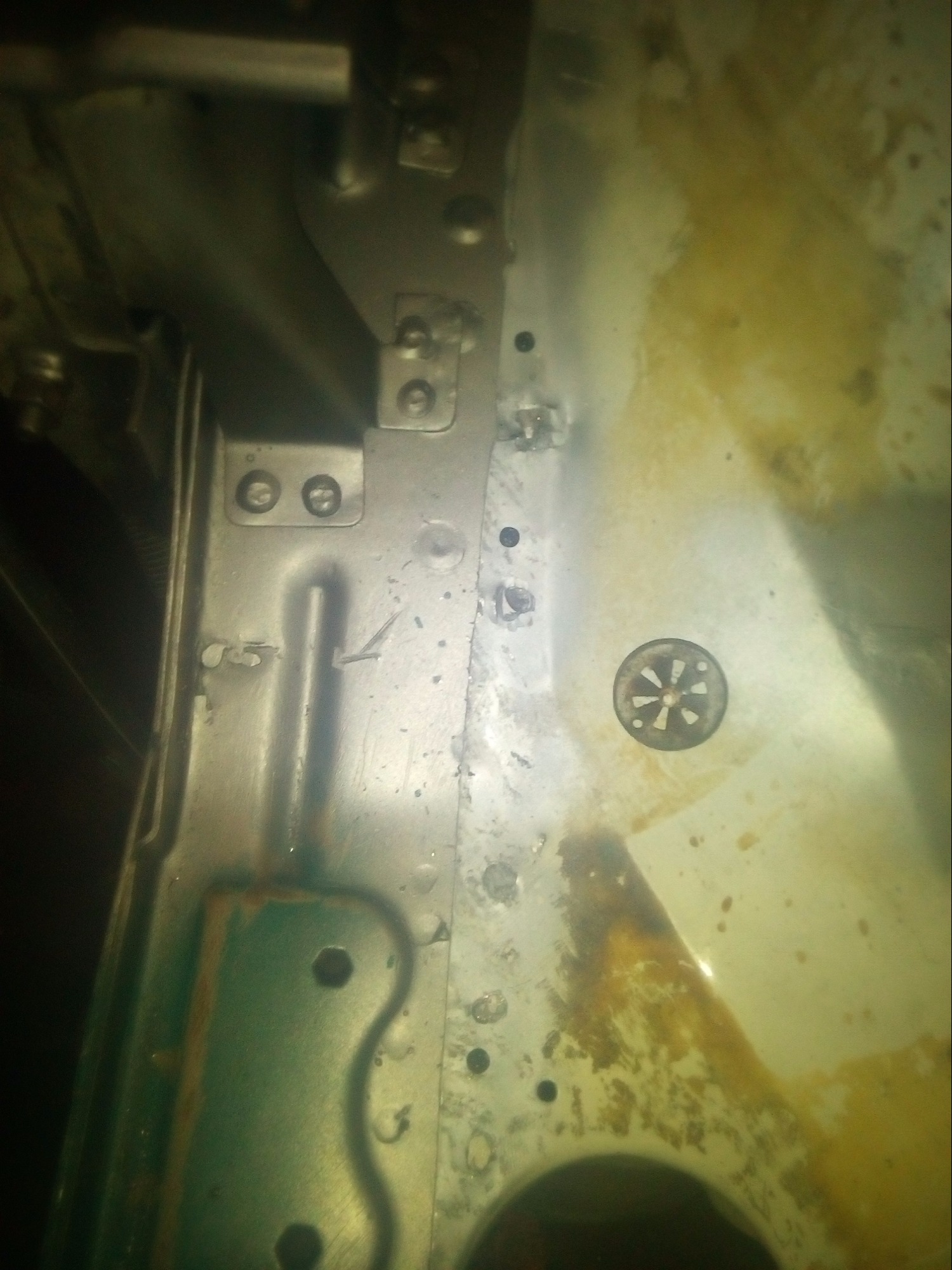

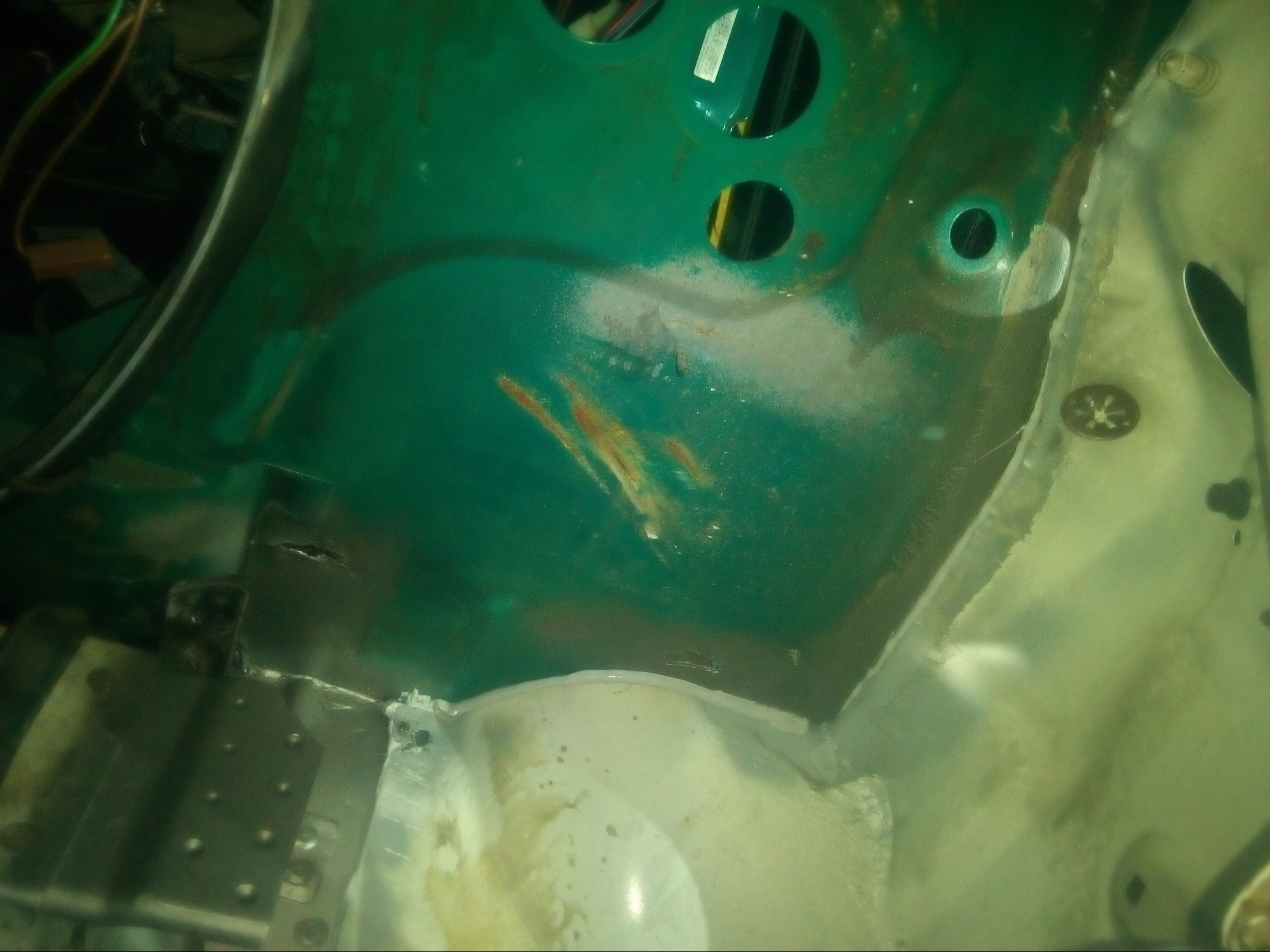

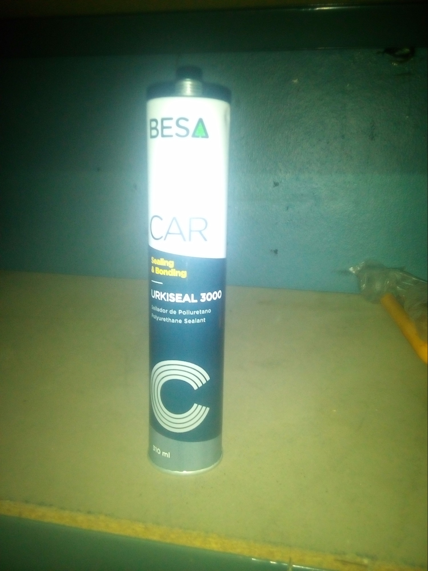

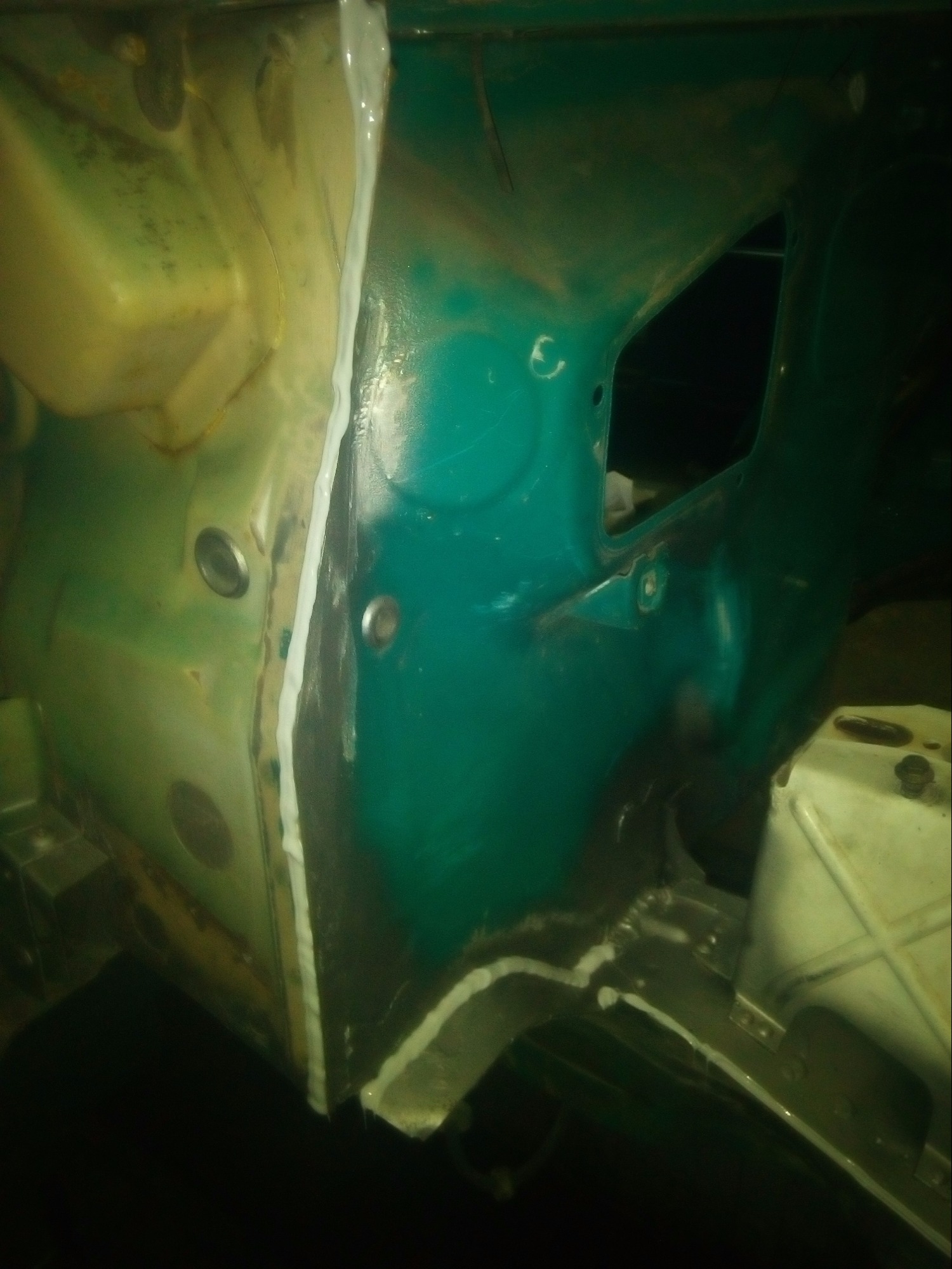

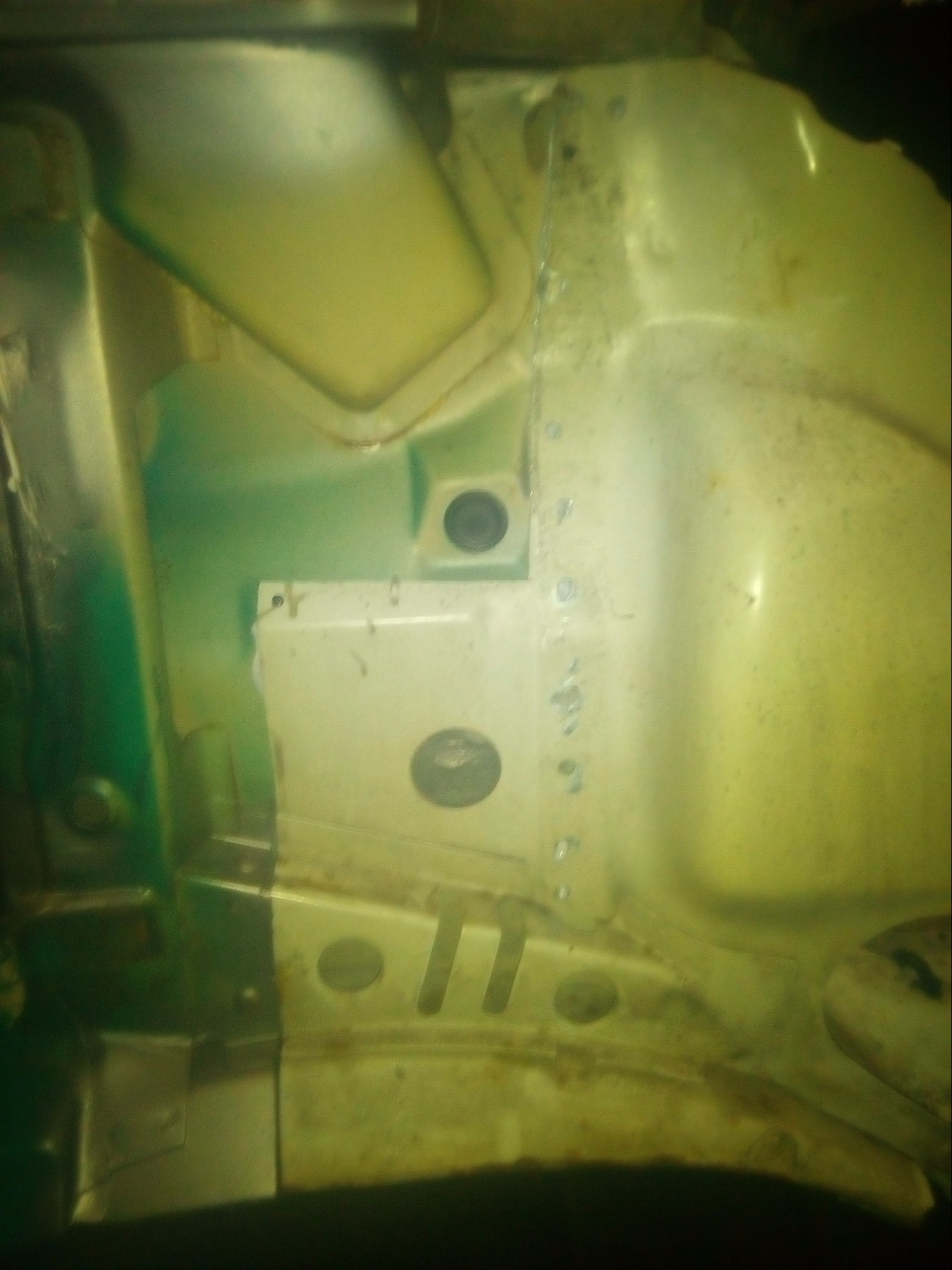

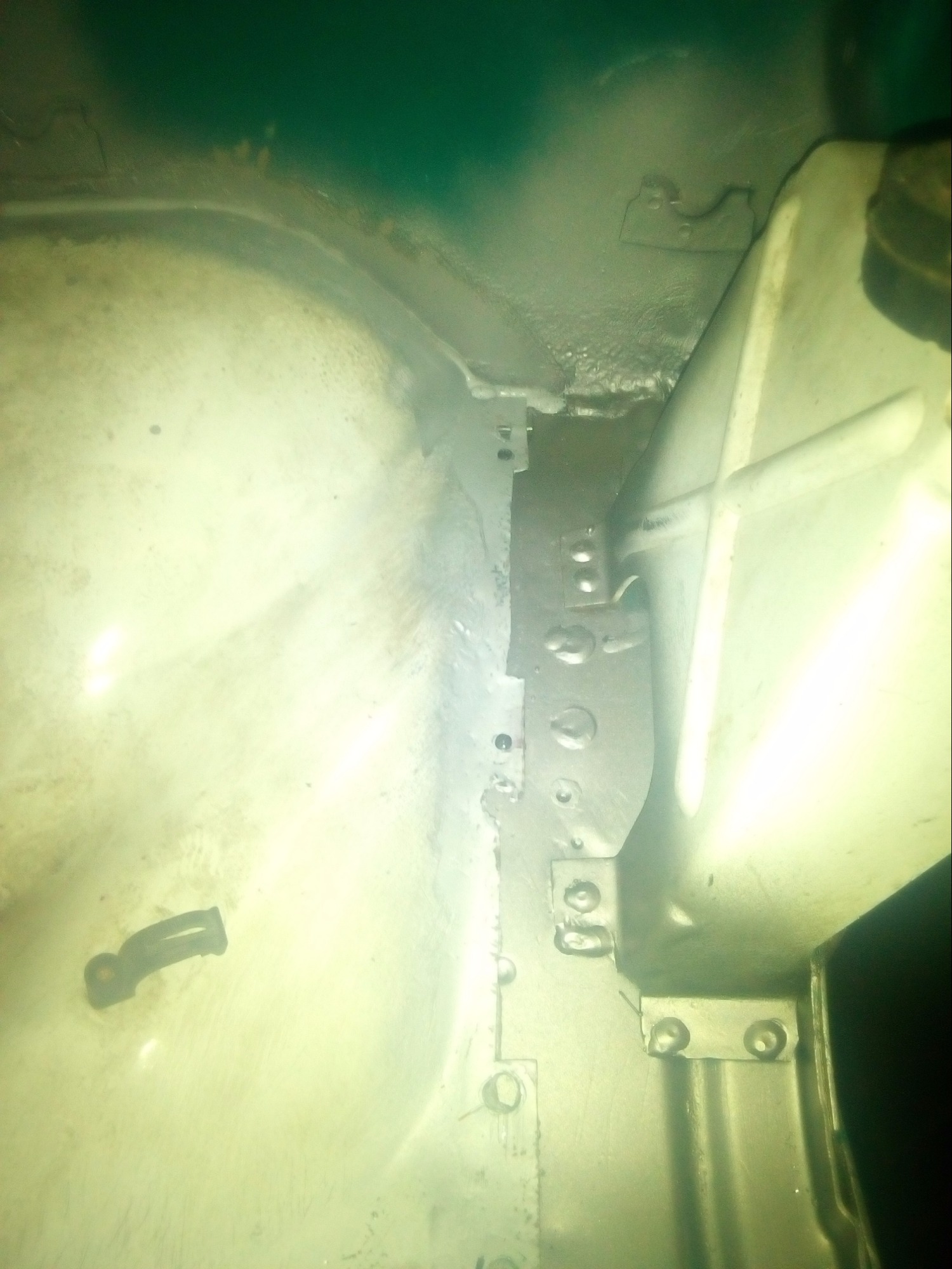

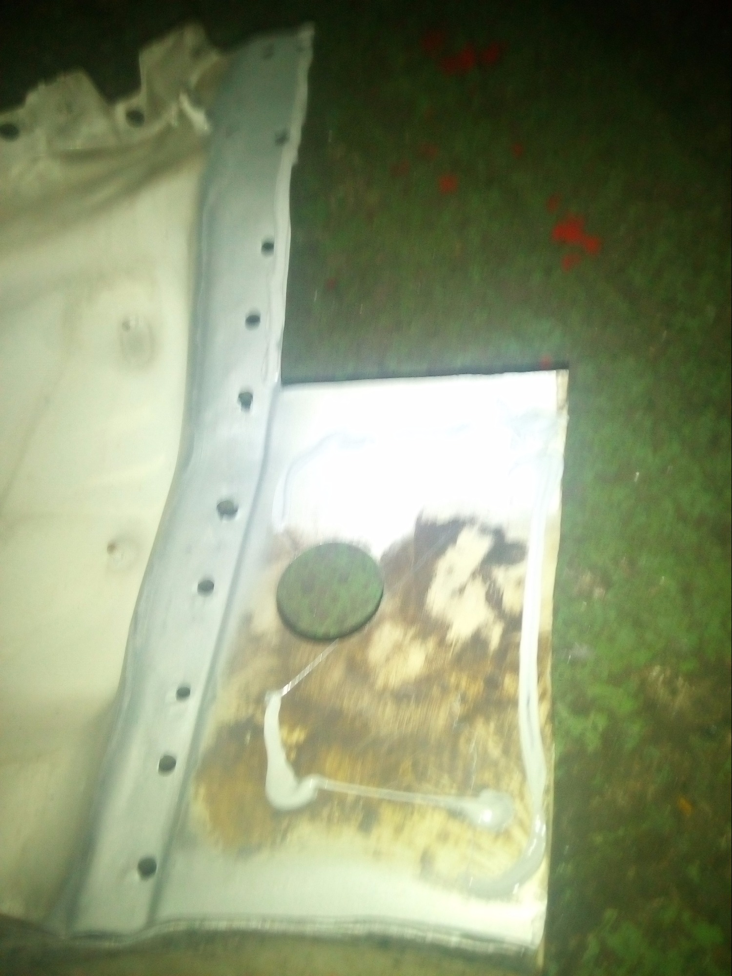

Pues lo dicho... Con un frío del carajo decido hacer algo muy rapidito y que parezca que he currando la ostia..
AMR al final comprare dinitrol para las zonas que hablamos la última vez...
Me cojo el adhesivo y unos rocachapas..
Y empezamos..
Y ya con esto...parece que hice algo..

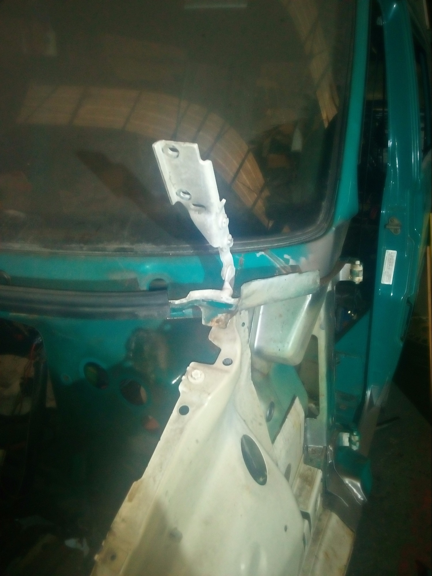

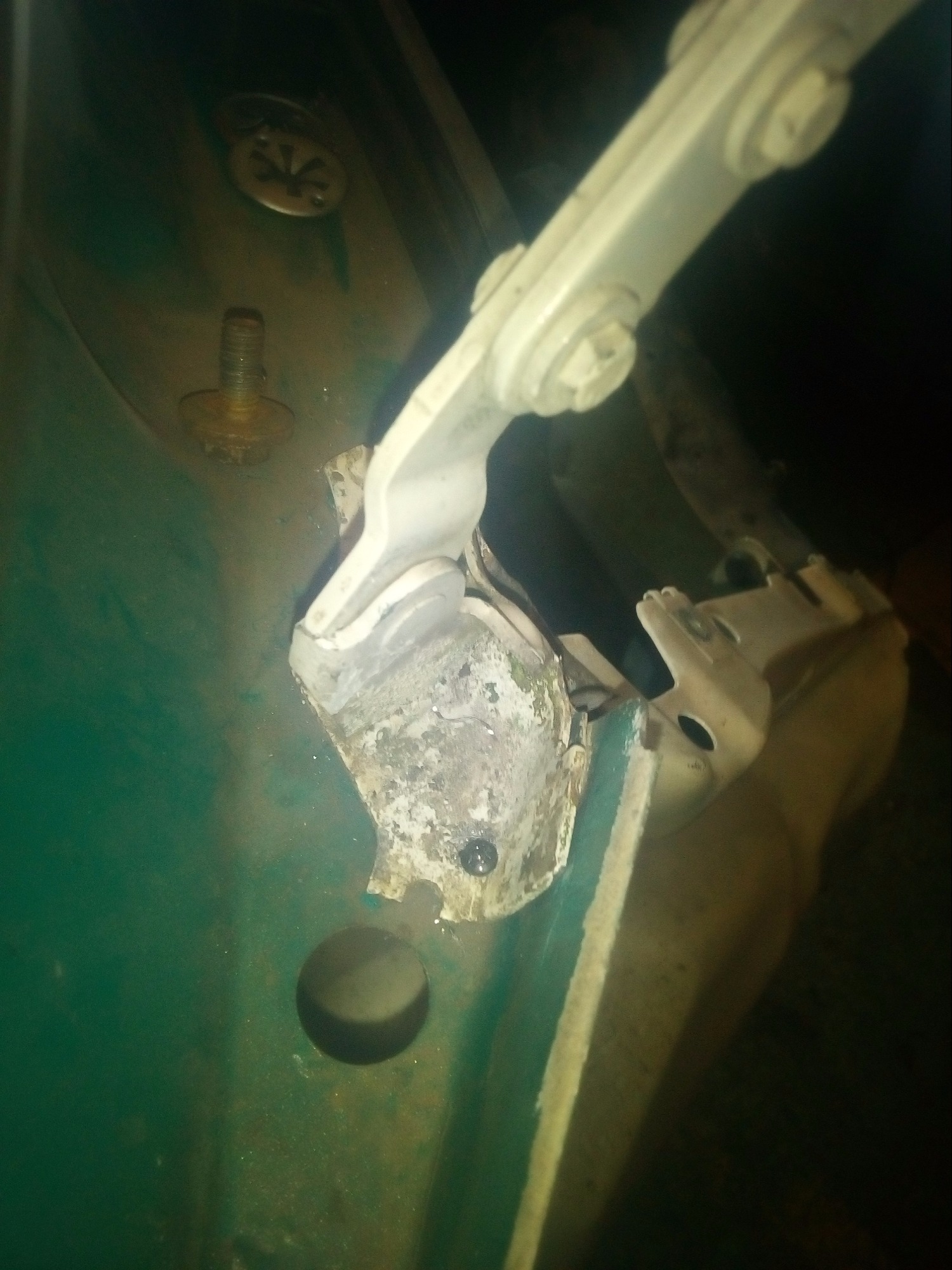

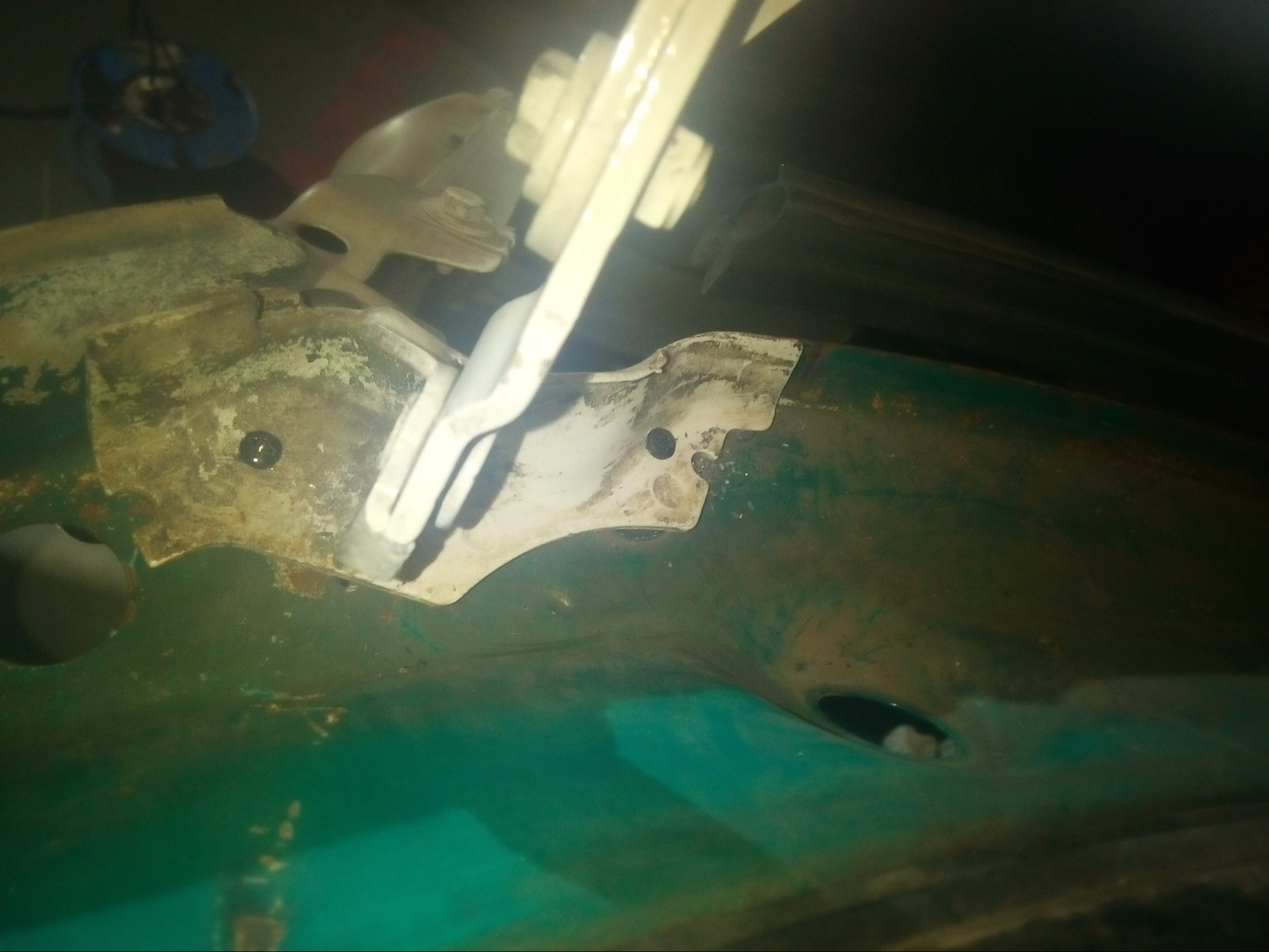

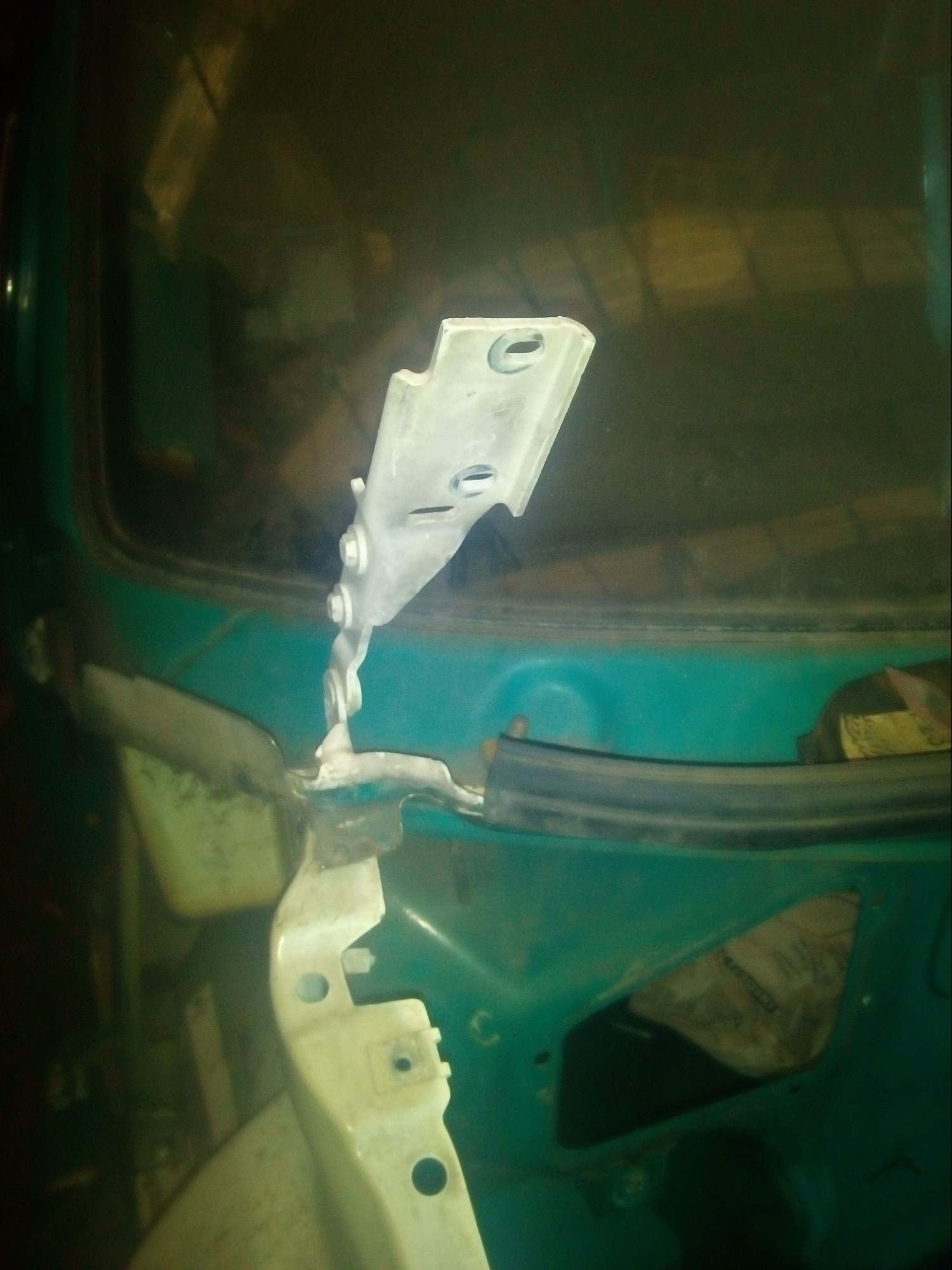

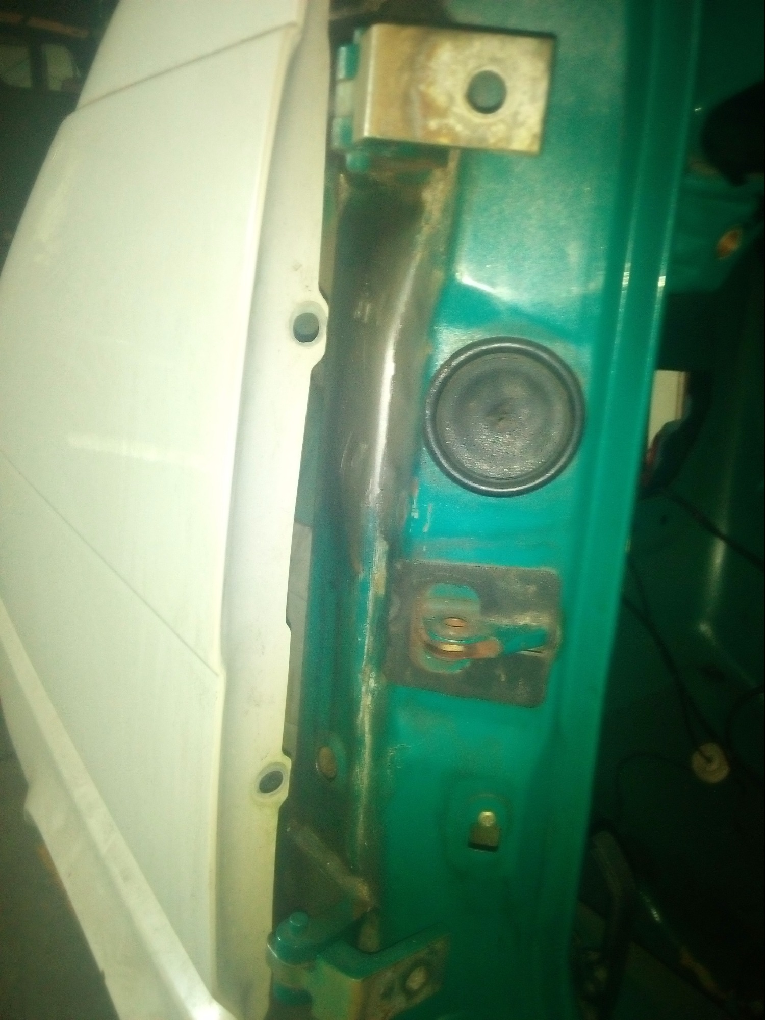

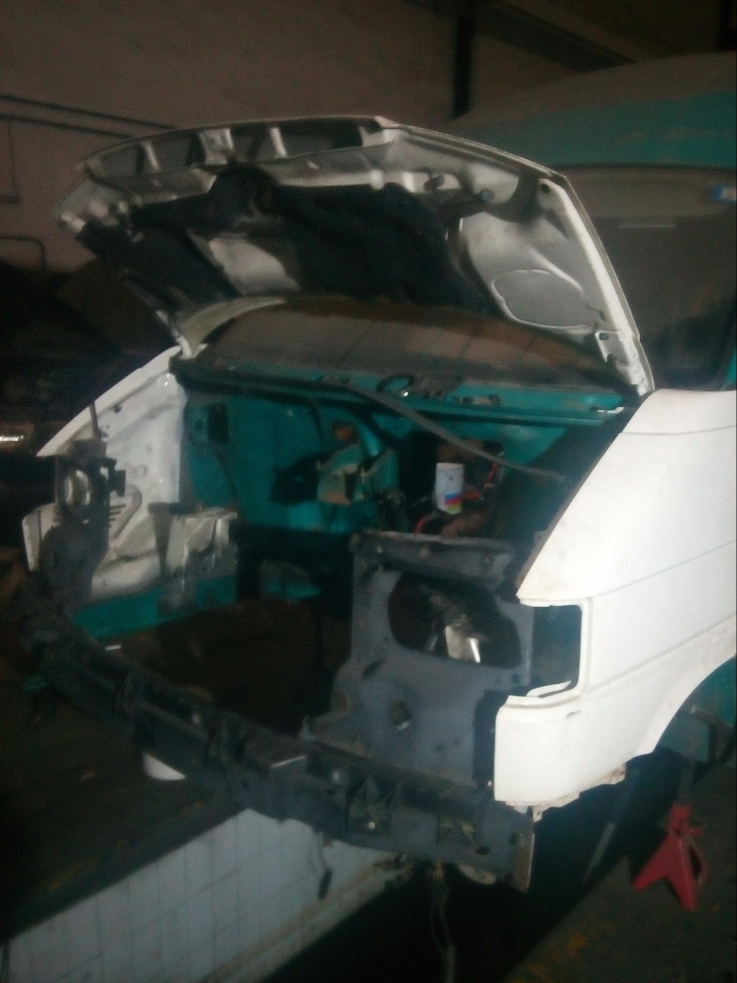

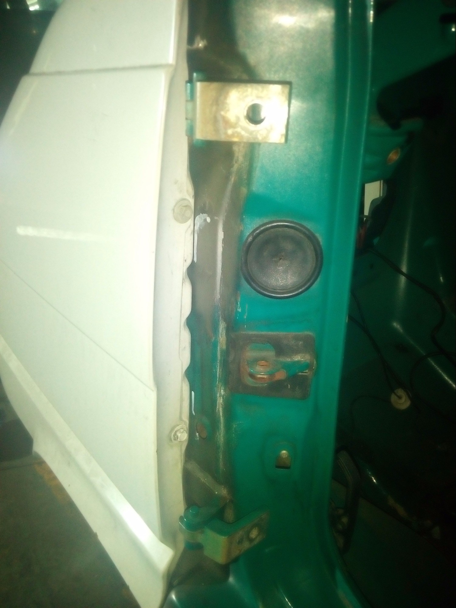

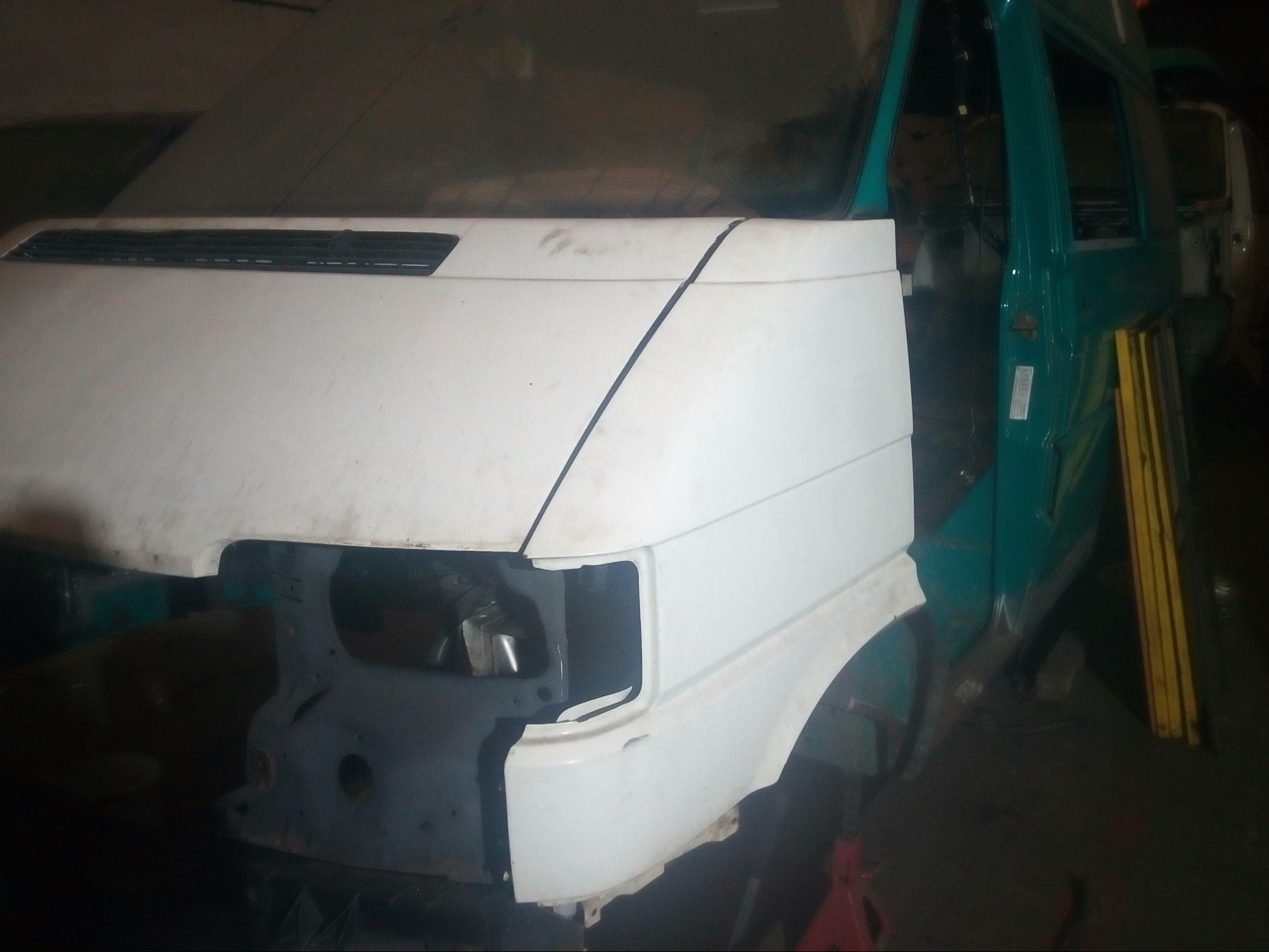

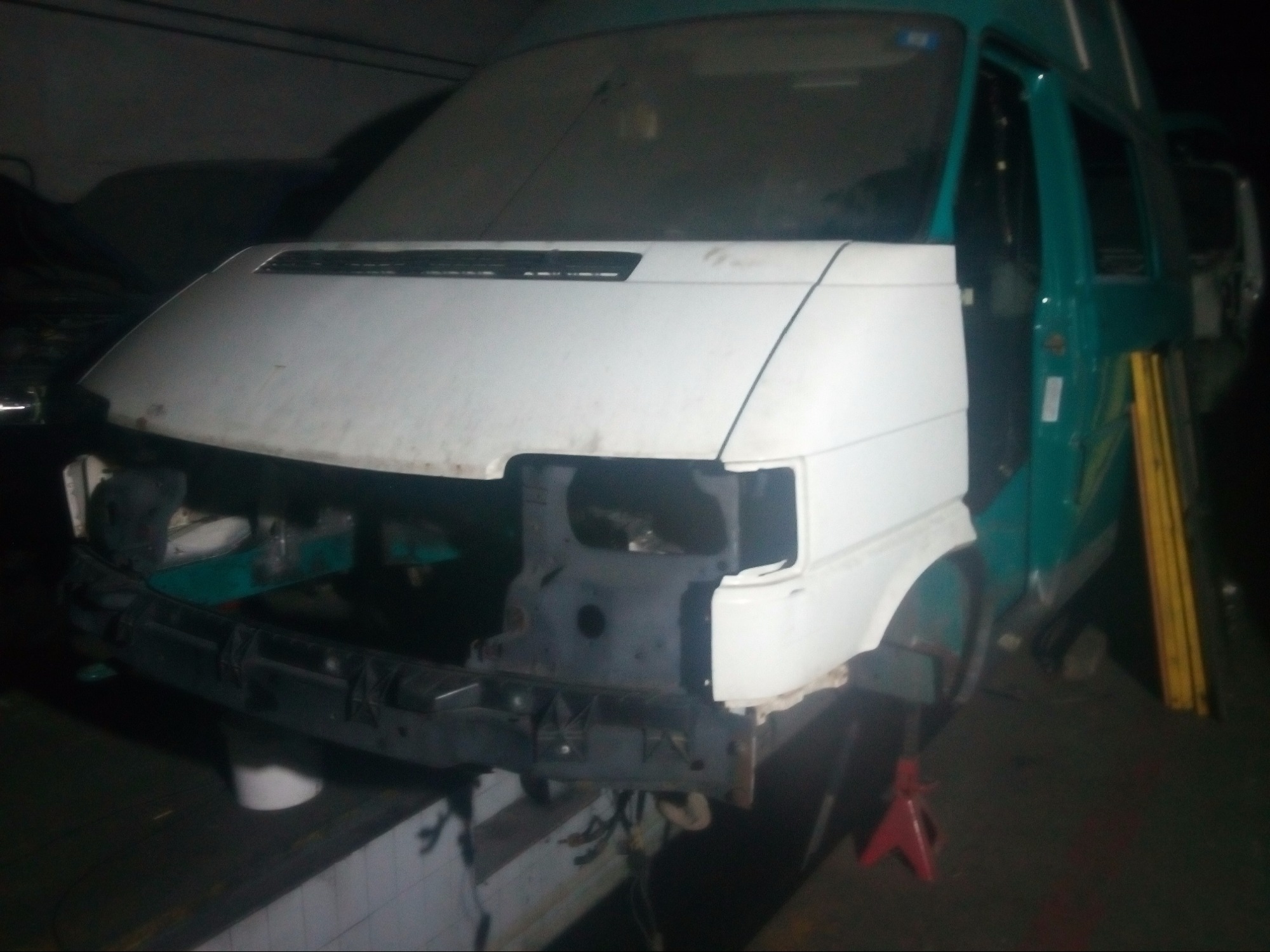

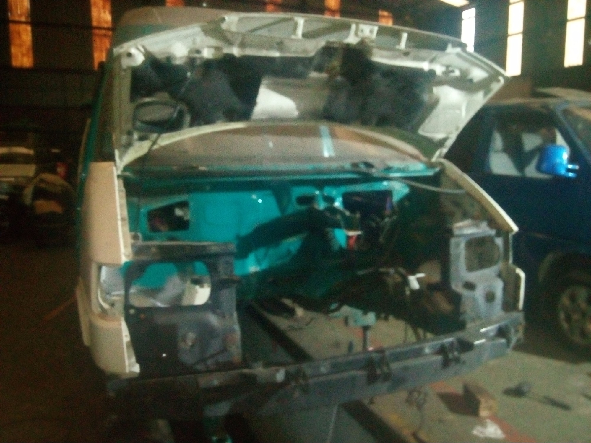

Seguimos otro poco.. Bisagras del capo..
Y empezamos a presentar..
Cortamos donde pega...
i.vega
Parece que mas menos se acercan las lineas...
i.vega

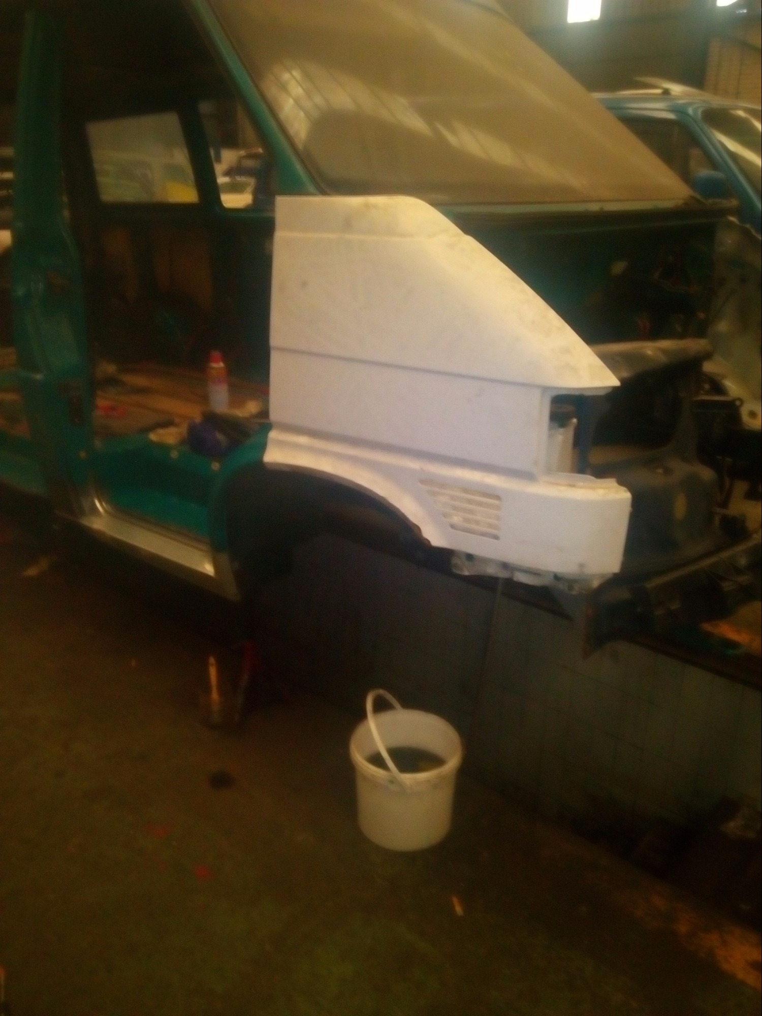

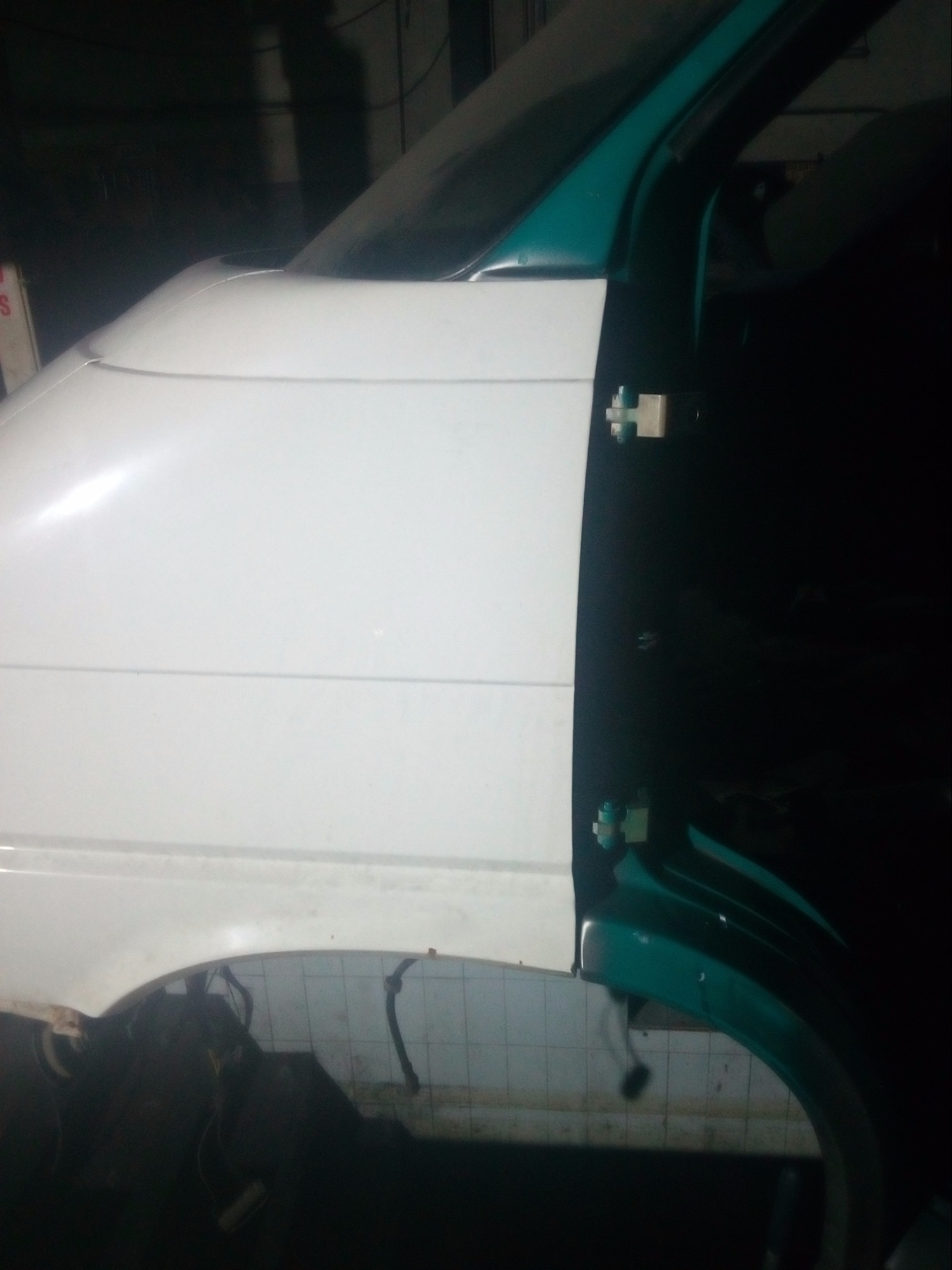

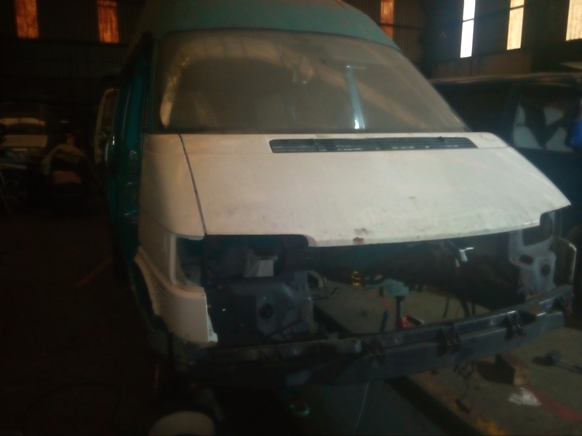

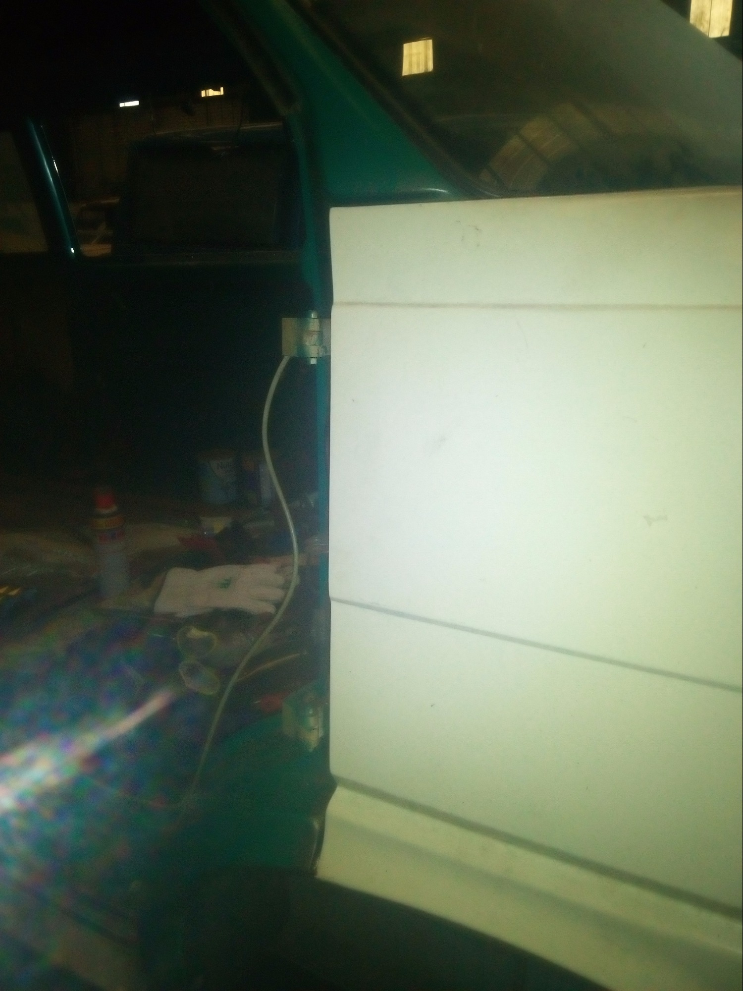

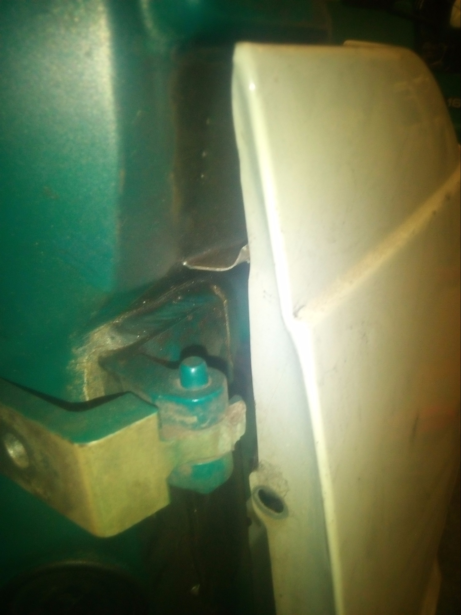

Bueno pues ya mas menos presentado..el próximo día volver a soltar todo he intentar mover un poco mas hacia delante las bisagras del capó... Necesito que caiga un poquito mas hacia delante.. Parece que tengo que quitar unas chapas que lleva la mía justo done apoya la bisagra.. Bueno pues las piezas parece que encajan aunque no me dan margen de regulación para ajustes.. Pero bueno me quedo bastante satisfecho por el momento... Creo yo que las orejas (puntos de apoyo de las aletas) quedan listas para soldar ya...haber si ajusto bien las bisagras del capo y monto el frente completo.. Haber que tal...Creo que de momento me olvidaré de la tabla esa del suelo y parte trasera y me centraré en terminar el frente para ir montando la parte mecánica... Ya veremos que es lo que sucede..

amr
Jier menudo tirón le has dao!!!
Ves, ya se ve de otra manera.
Lo de las bisagras, fijate a ver como están los topes, me refiero ya k tienen corredera para ajustar el capo para delante y para detrás...
i.vega
Diciembre 01, 2019, 19:39:44 pm #373 Ultima modificación: Diciembre 01, 2019, 19:45:22 pm por i.vega
No parece que tenga mucha corredera...de todas formas al tener la chapa esa justo donde apoya la bisagra no hace un asiento del todo bueno...teniendo en cuenta que en este modelo la bisagra es distinta..
