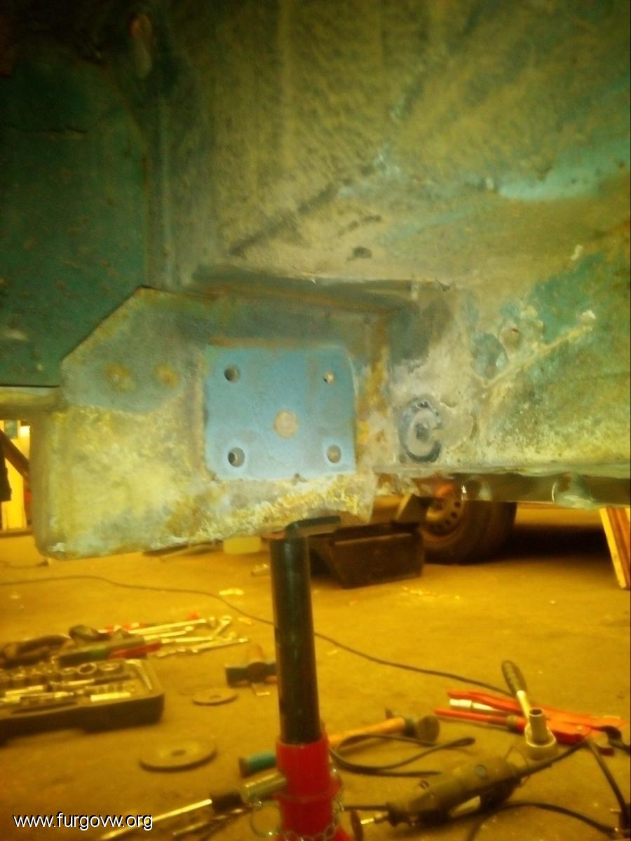

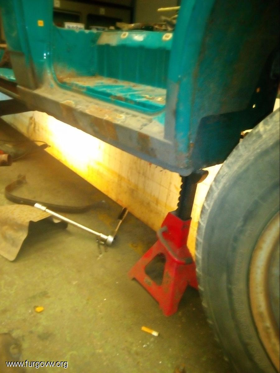

Amr.  A ver si ves lo que te quiero preguntar..
Esta parte tengo que cortar..y por dentro también en el mismo sitio...
Quedaría débil si lo corto todo de una????
Viendo donde esta apoyado claro..
amr
Buenas i.vega, en principio no se debería mover nada, puesto k donde tienes puesto el caballete es un refuerzo bueno donde se pone el gato para levantar la furgo con su peso ( motor, caja,....)
Lo único k yo pondría los caballetes en las vigas centrales ( donde amarra la cuna) ahora k la tienes kitado, así  no te estorbara el caballete tan cerca del faldón k piensas cambiar.
Empezando a kitar la parte exterior del faldón de la verde, verás si tienes refuerzo interior en el medio, en principio como te dije, pensaba k si , pero me parece k por el grosor del faldón creo k está hueco, teniendo la parte exterior y la interior, y sería más fácil de sustituir, así ves mejor cómo atacar la blanca.

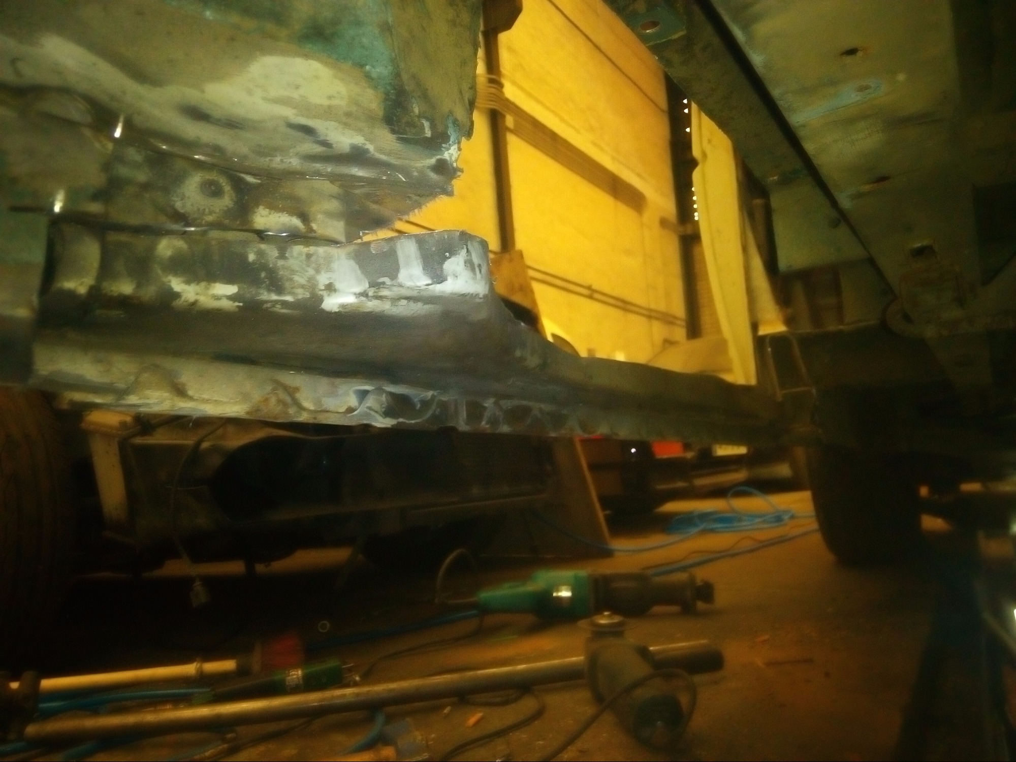

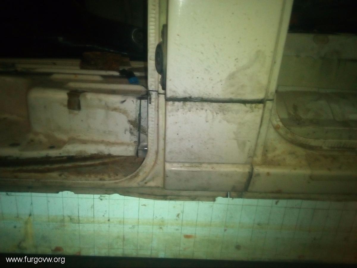

Pues bueno.. Una caca para quitar eso...toda la tarde y solo he conseguido gastar discos de corte..romper sierras.. Y tragar un montonazo de mierda..negro total..

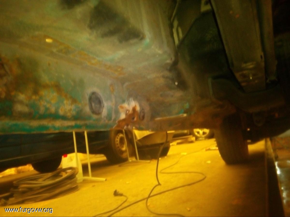

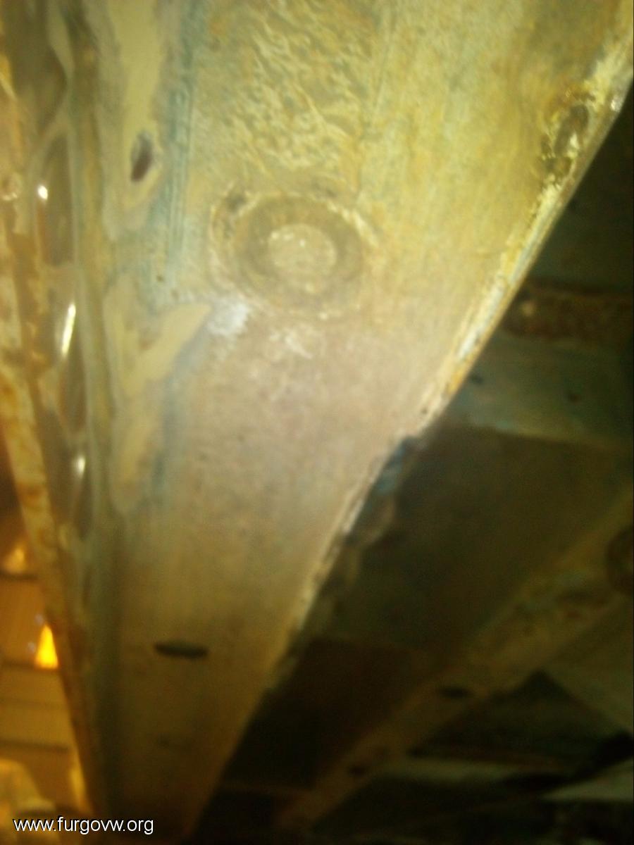

Esto es de la Furgo blanca.. Vemos que está muy gordo eso...

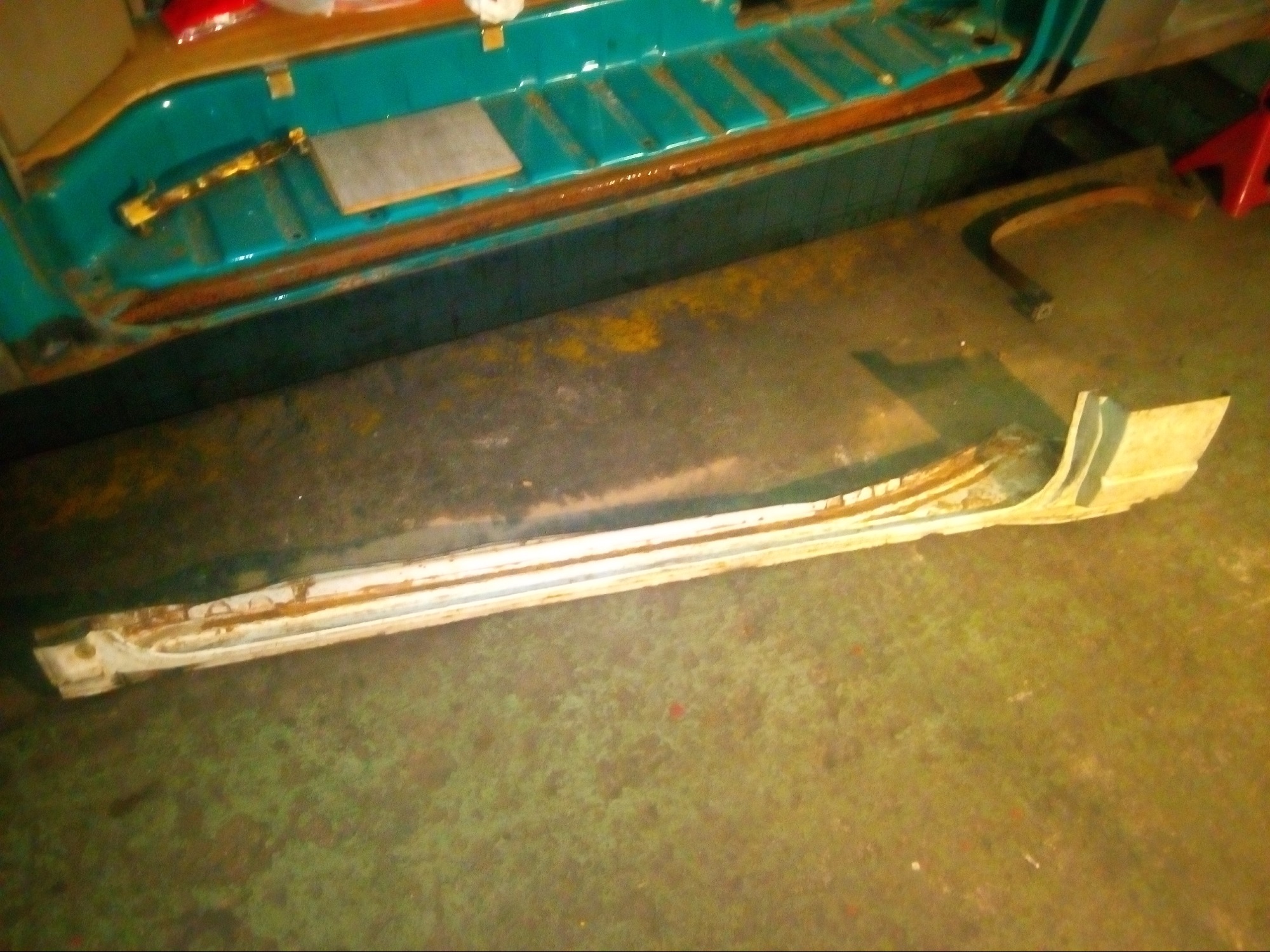

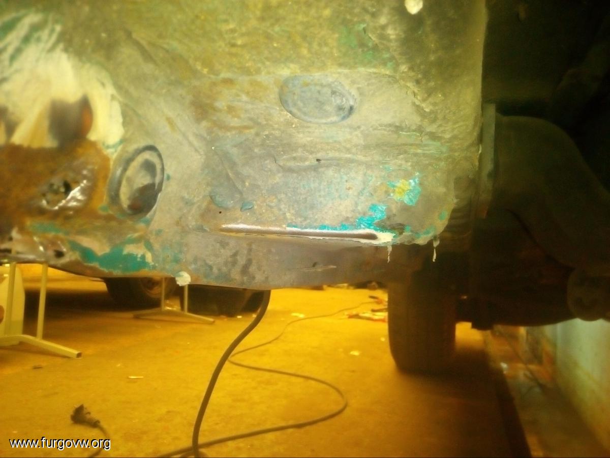

Esta la verde..bastante bien para trabajarlo..

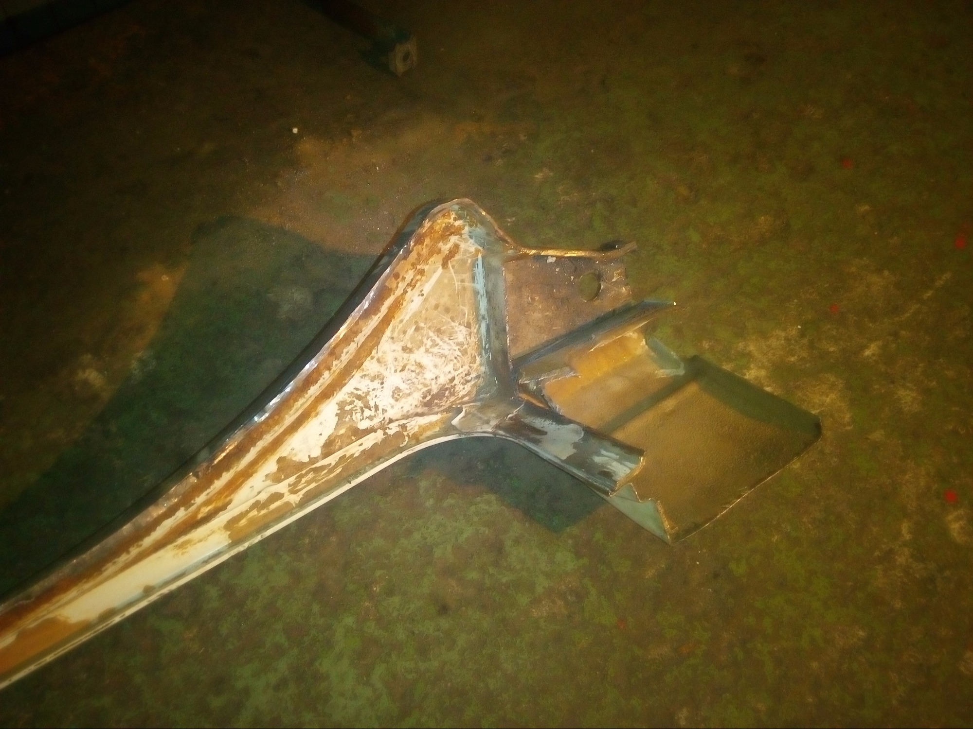

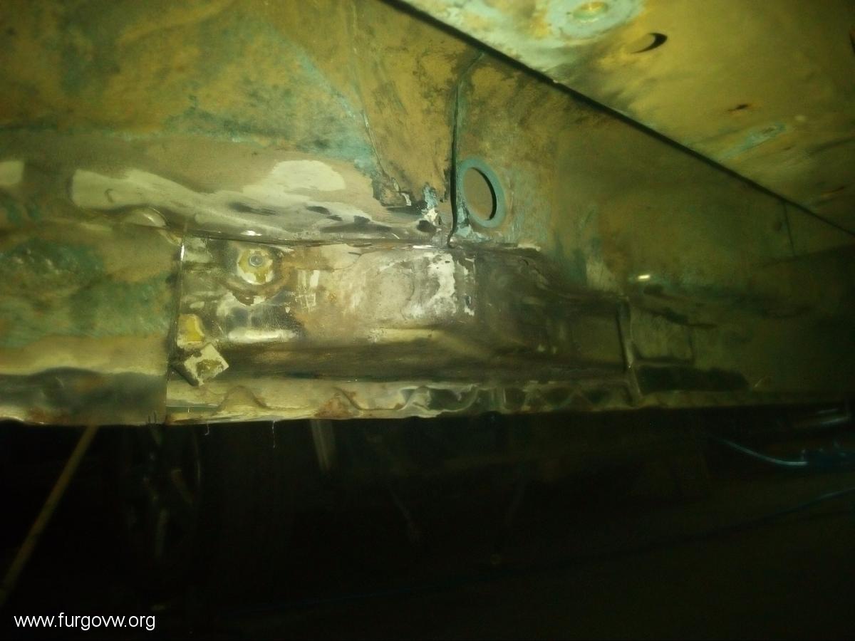

Aquí más menos la línea de corte pensada en la verde.. Se ve una roña y un agujero que pondré un cachito de chapa imagino..aquí empieza la puerta corredera..

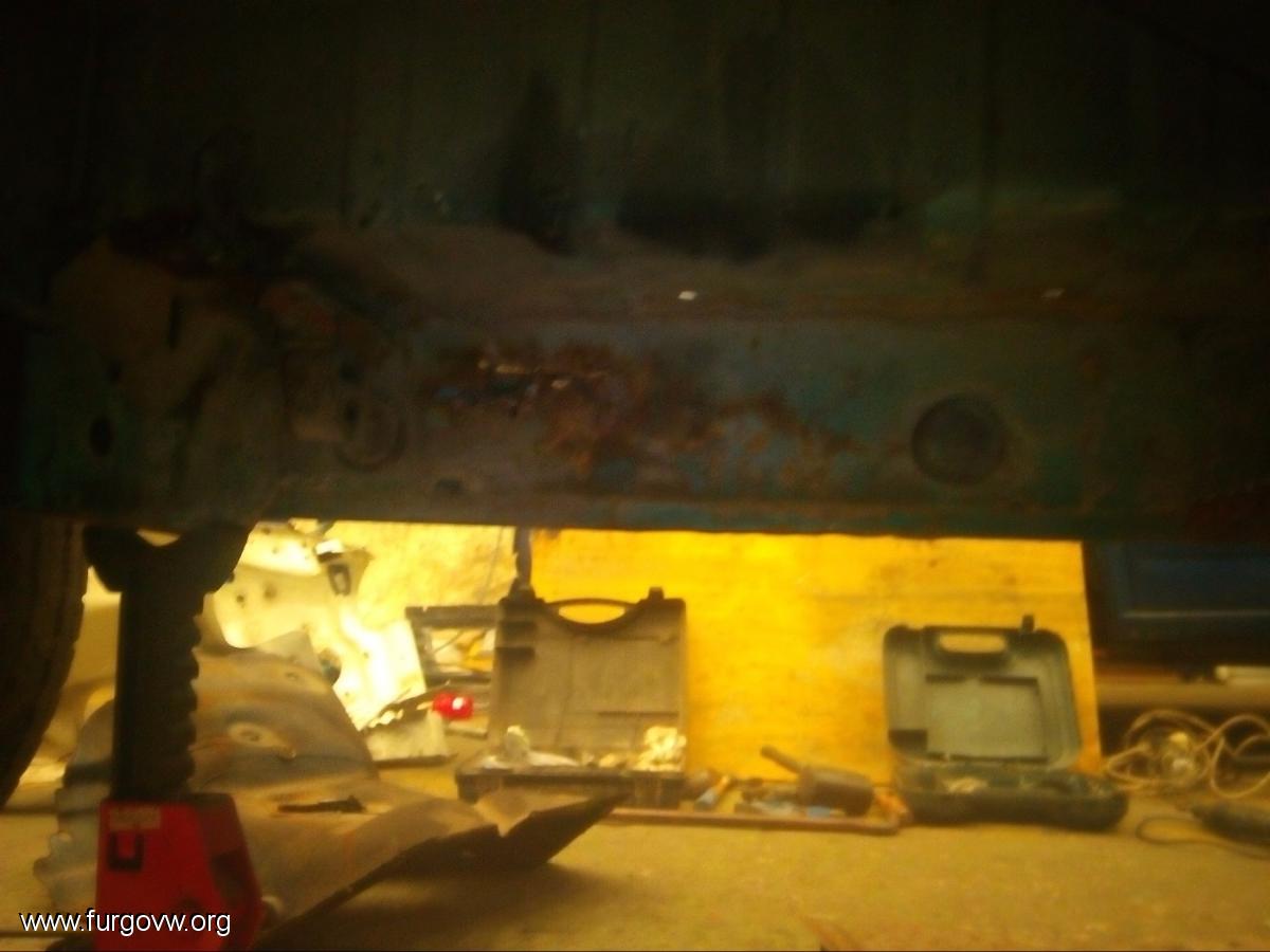

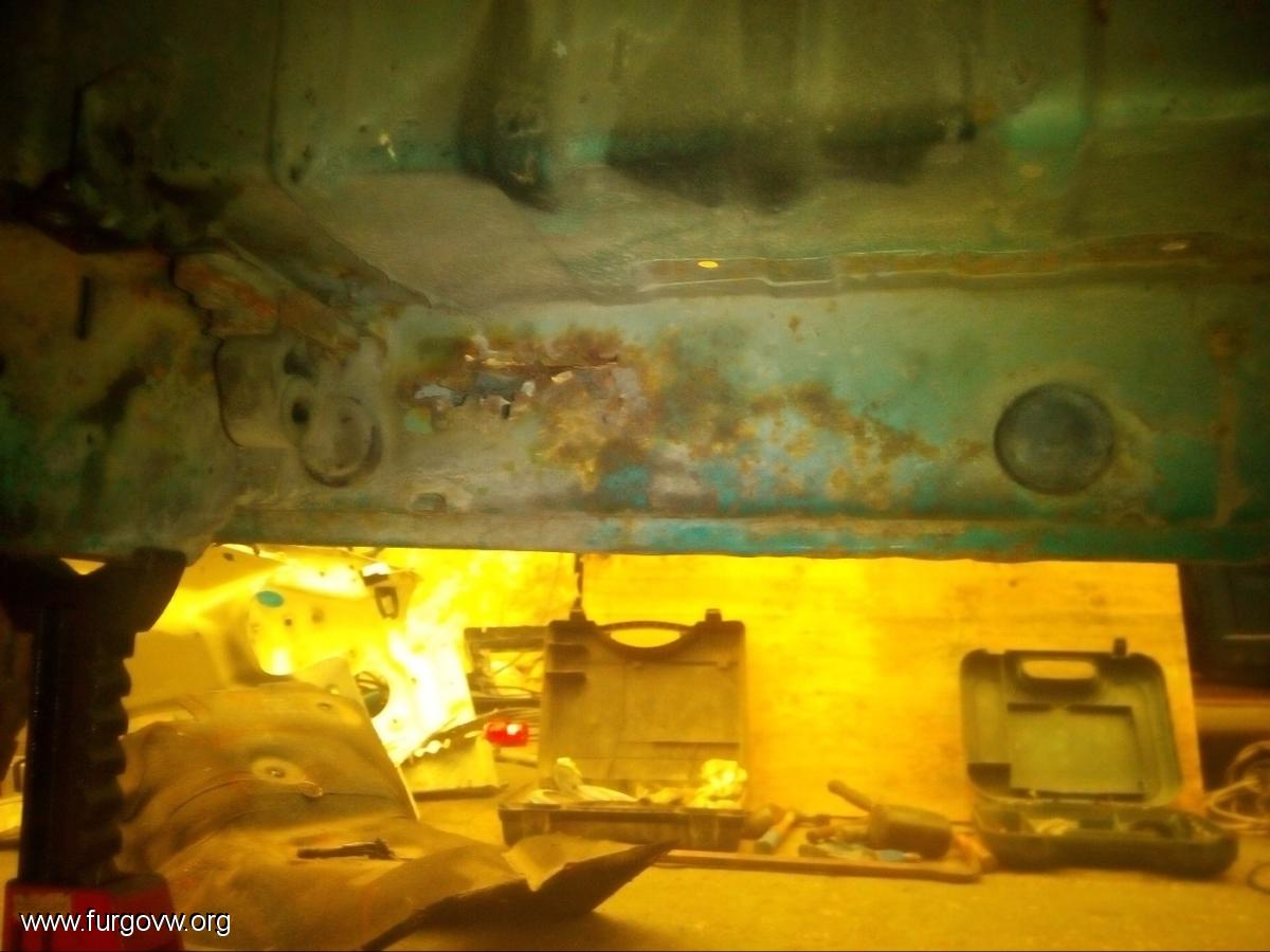

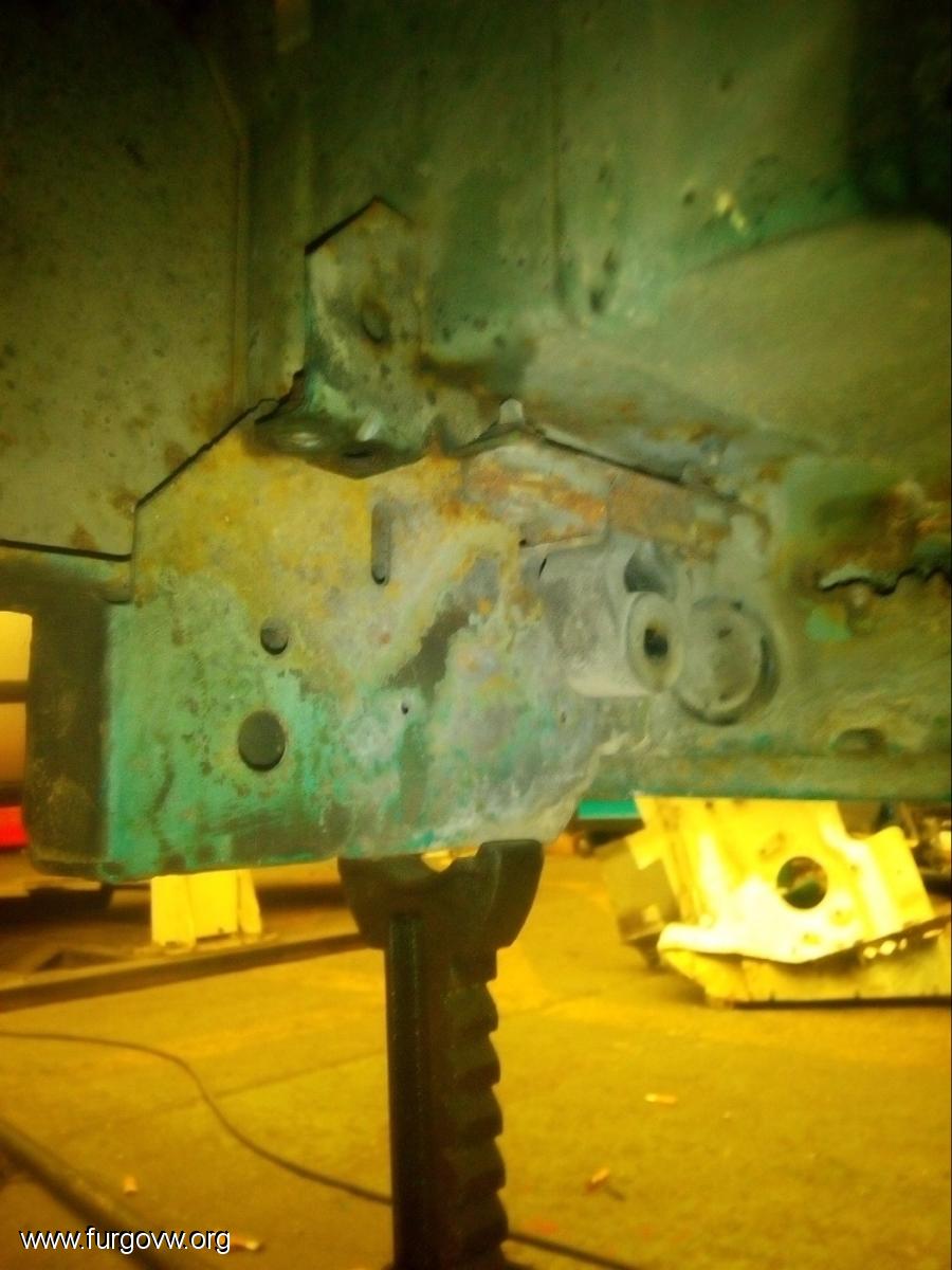

Siento la mala calidad de las fotos.. Mi teléfono no da para más... Y yo casi que tampoco... Bueno aquí tenemos un soporte para el escape que esta soldado.. Este soporte lo quitaré para trabajar bien esa zona.
Esto es en la donante..la blanca.. Aquí vemos donde esta el apoyo del caballete que tiene cuatro roscas..pues el soporte del escape en esta va con una pieza que atornilla en esa parte...esa pared la cortare y la soldare en la verde.. Asi porque me ha gustado el sistema..
Aquí ya.. Haciendo cortes..intentando llegar a la pieza deseada....se ha reído de mi...
Aquí por la parte de abajo.. Parece que vamos librando algo.. Pero nulo también..por el momento.. Seguiremos intentando la semana que viene.. Haber si consigo algo..

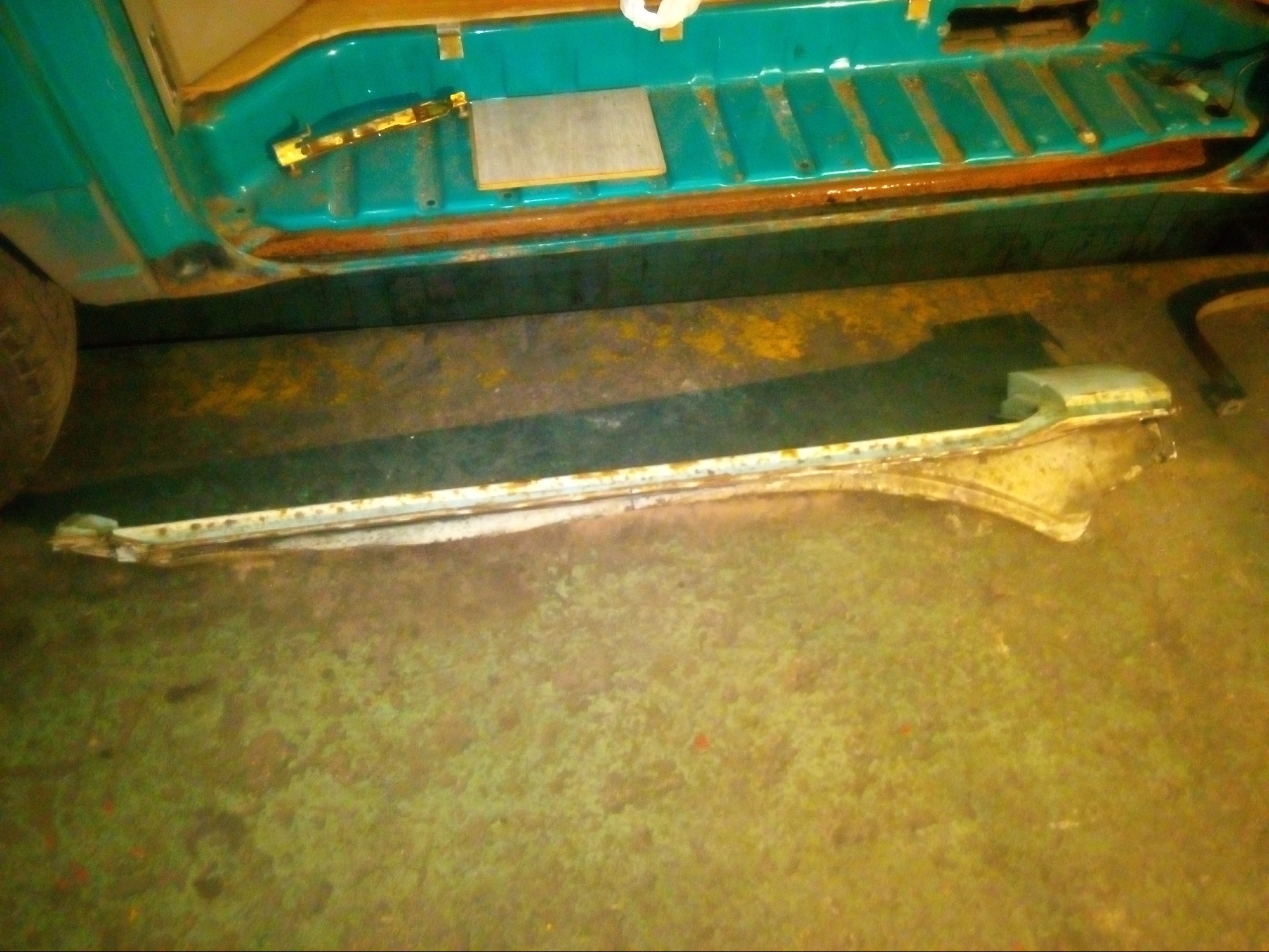

No recuerdo ya el tiempo que ha pasado... Pero es mucho.. Haber si terminan los compis de nave con lo que están haciendo y recupero algo de espacio de trabajo.. No es compatible radial taladros y virutas con las piezas desperdigadas que tienen cerca de mi zona de trabajo..

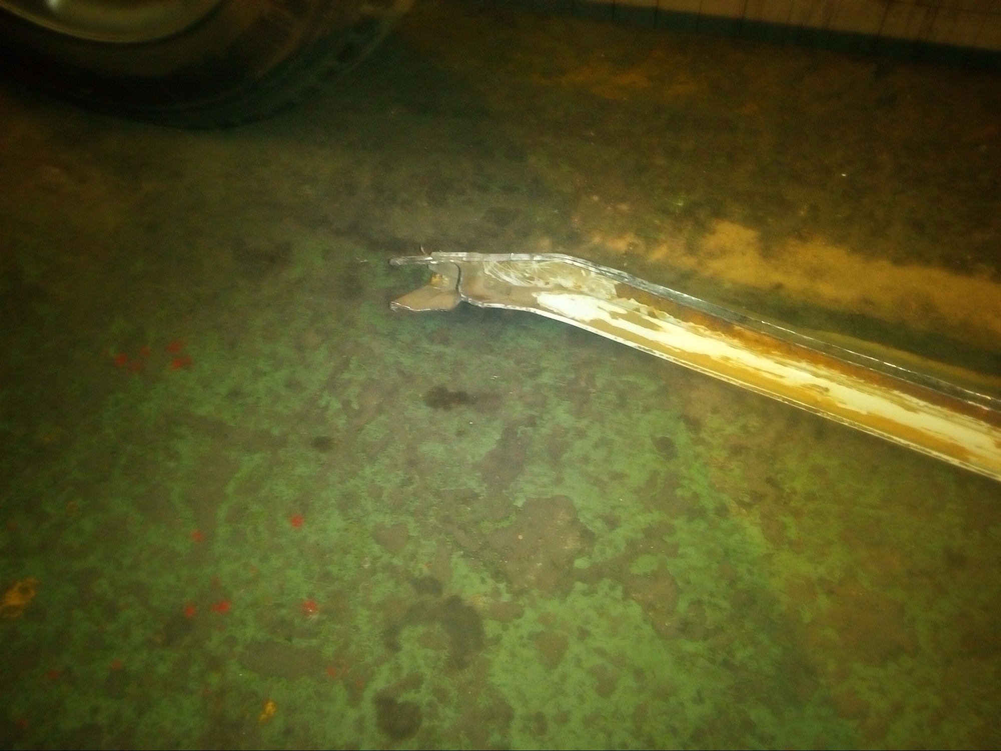

Parece que al final conseguimos ir separando la pieza que deseo..
Ahora intentaremos ir ajustando en el lugar deseado..

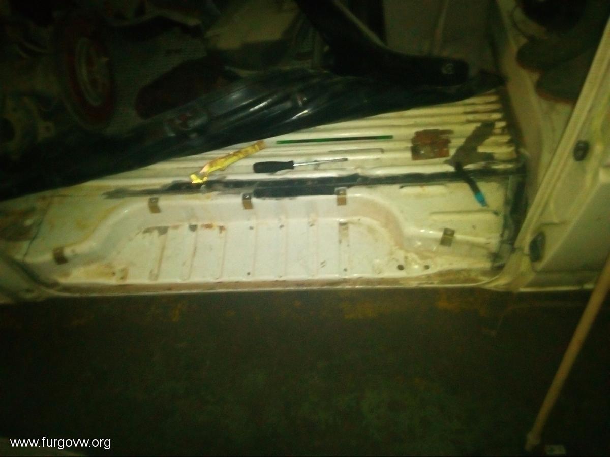

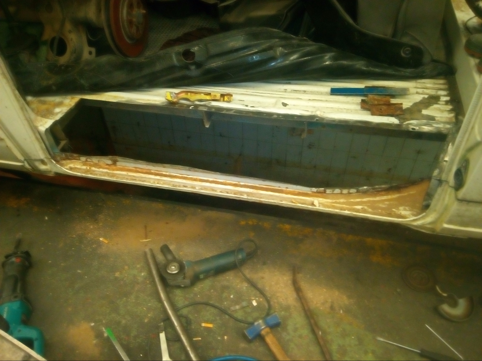

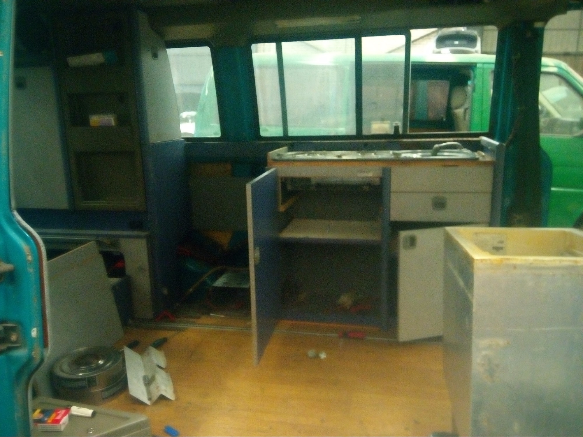

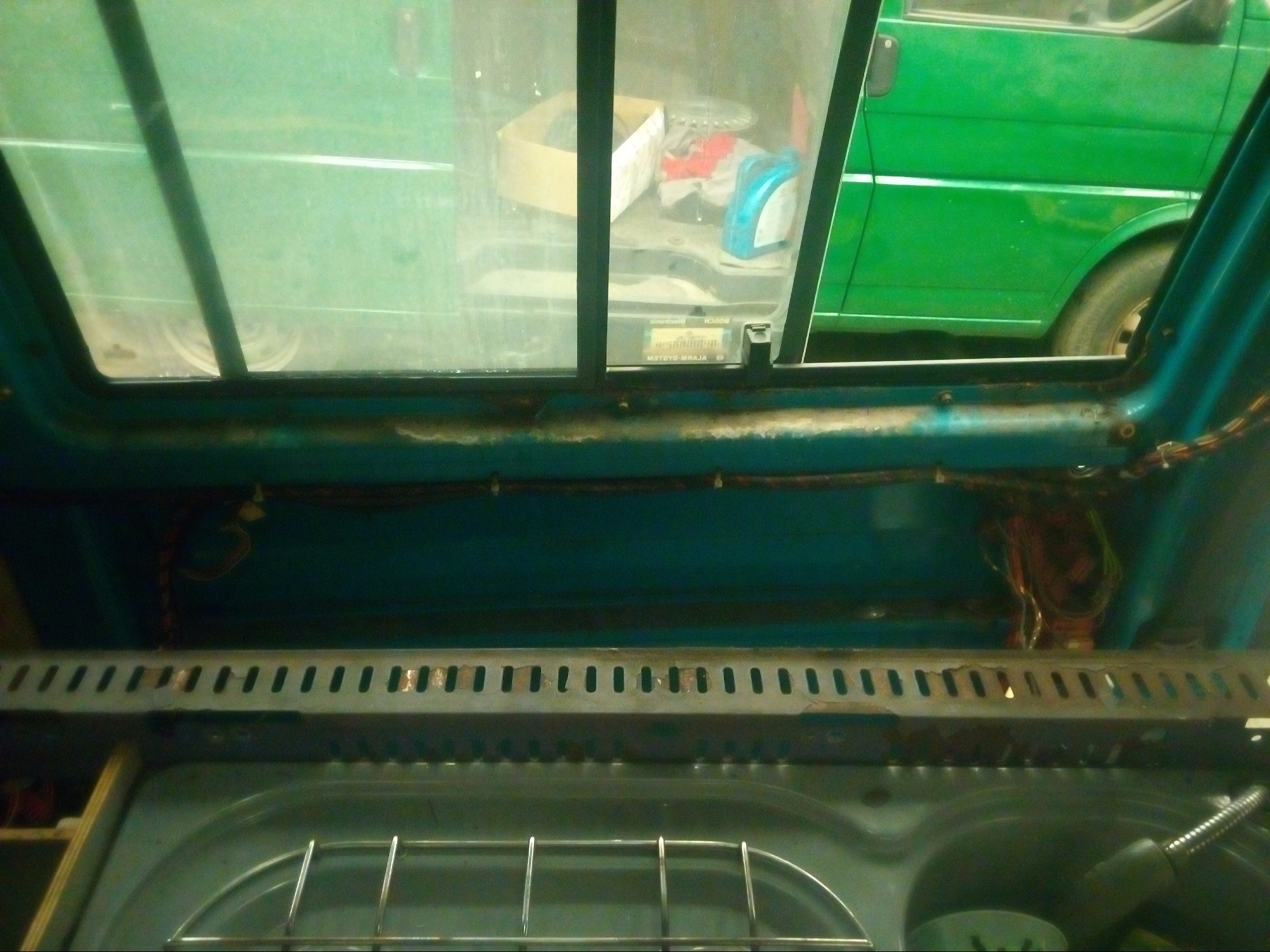

Aquí ya empezamos a despejar un poco el interior.. Hay que quitar la ventana para sanear también..

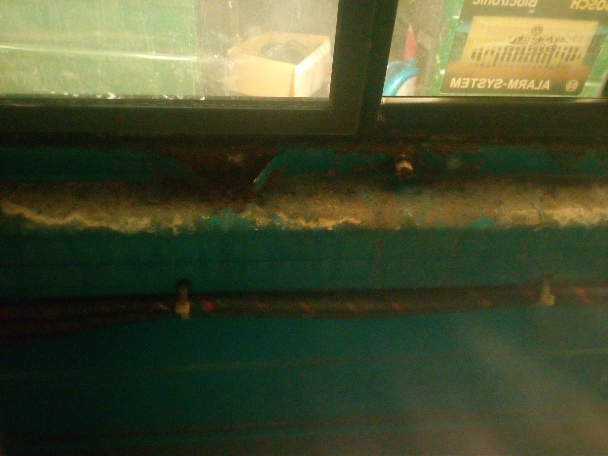

Y seguimos quitando y esto esta de esta manera..
Una vez tenga esto reparado creo que pegaré un vinilo en la zona para protegerlo de esas humedades ocasionadas por el grifo..
