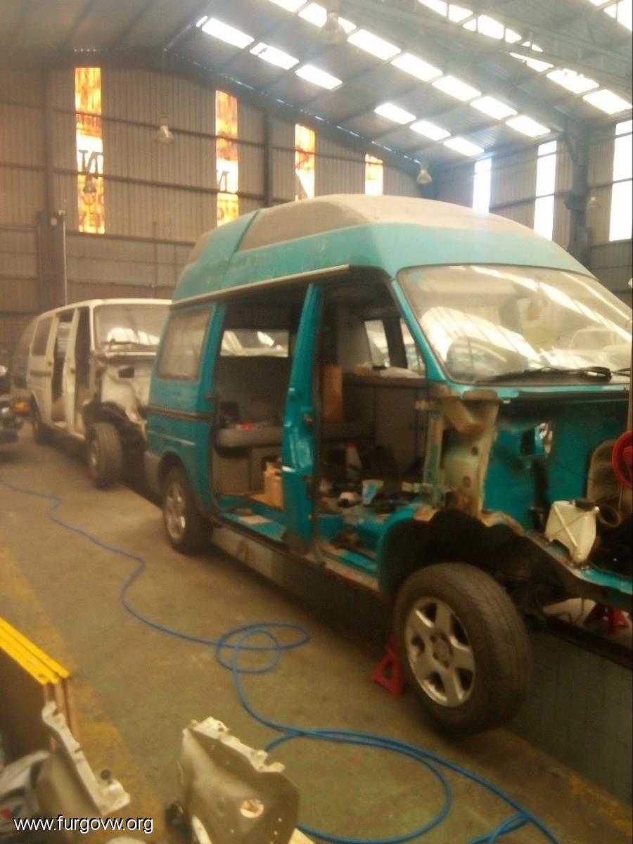

Buenas..hoy nos hemos escapado un ratito.. Haber que hago..
i.vega
Me voy a pelear un poco con esos ángulos..

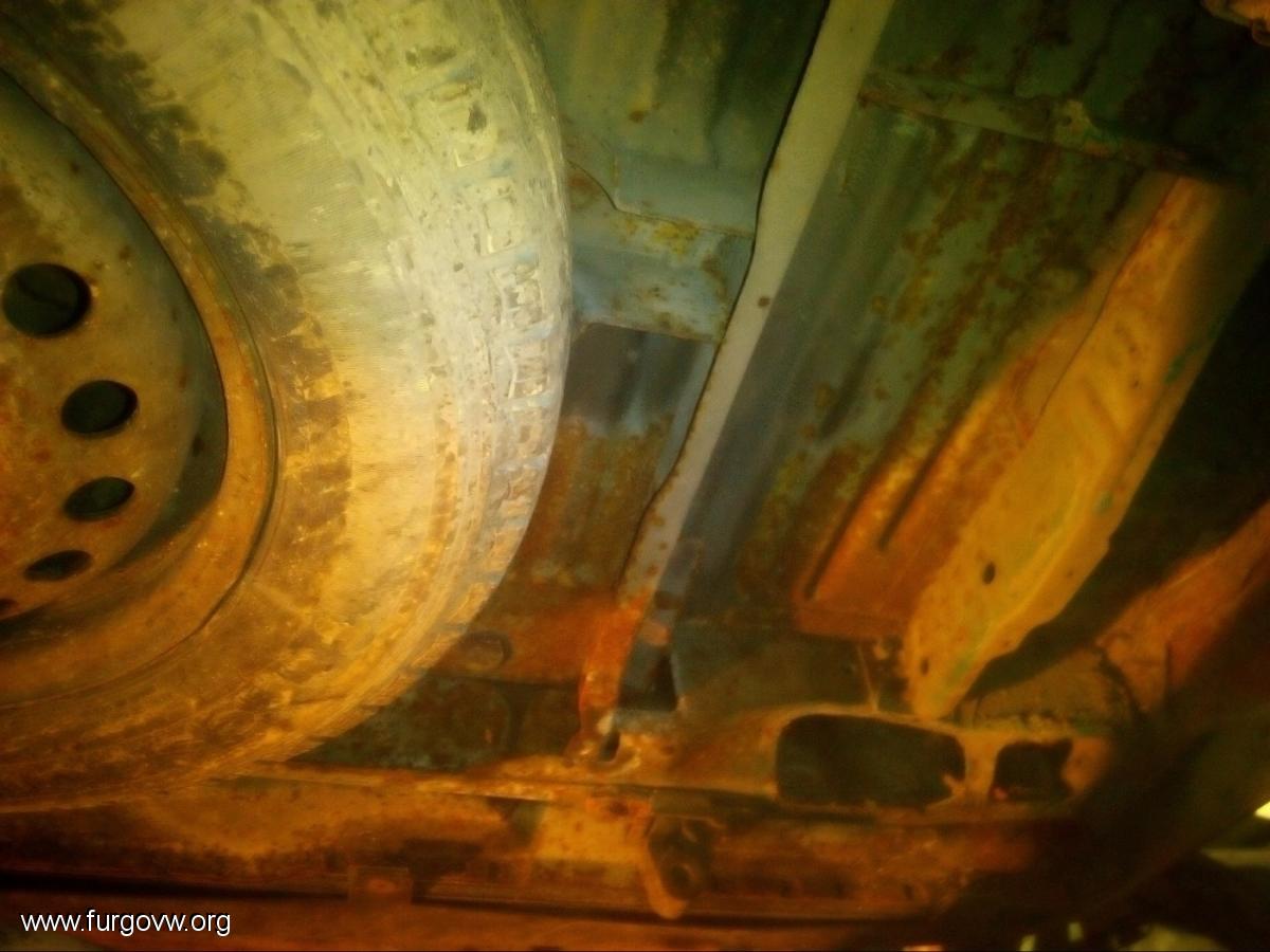

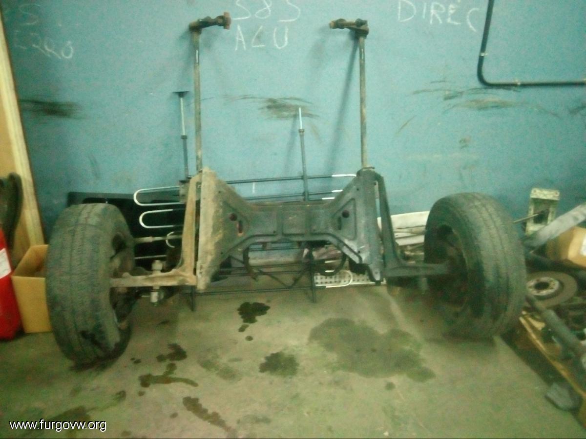

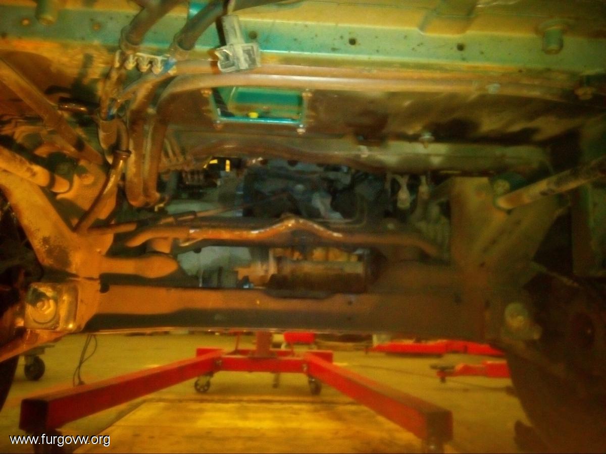

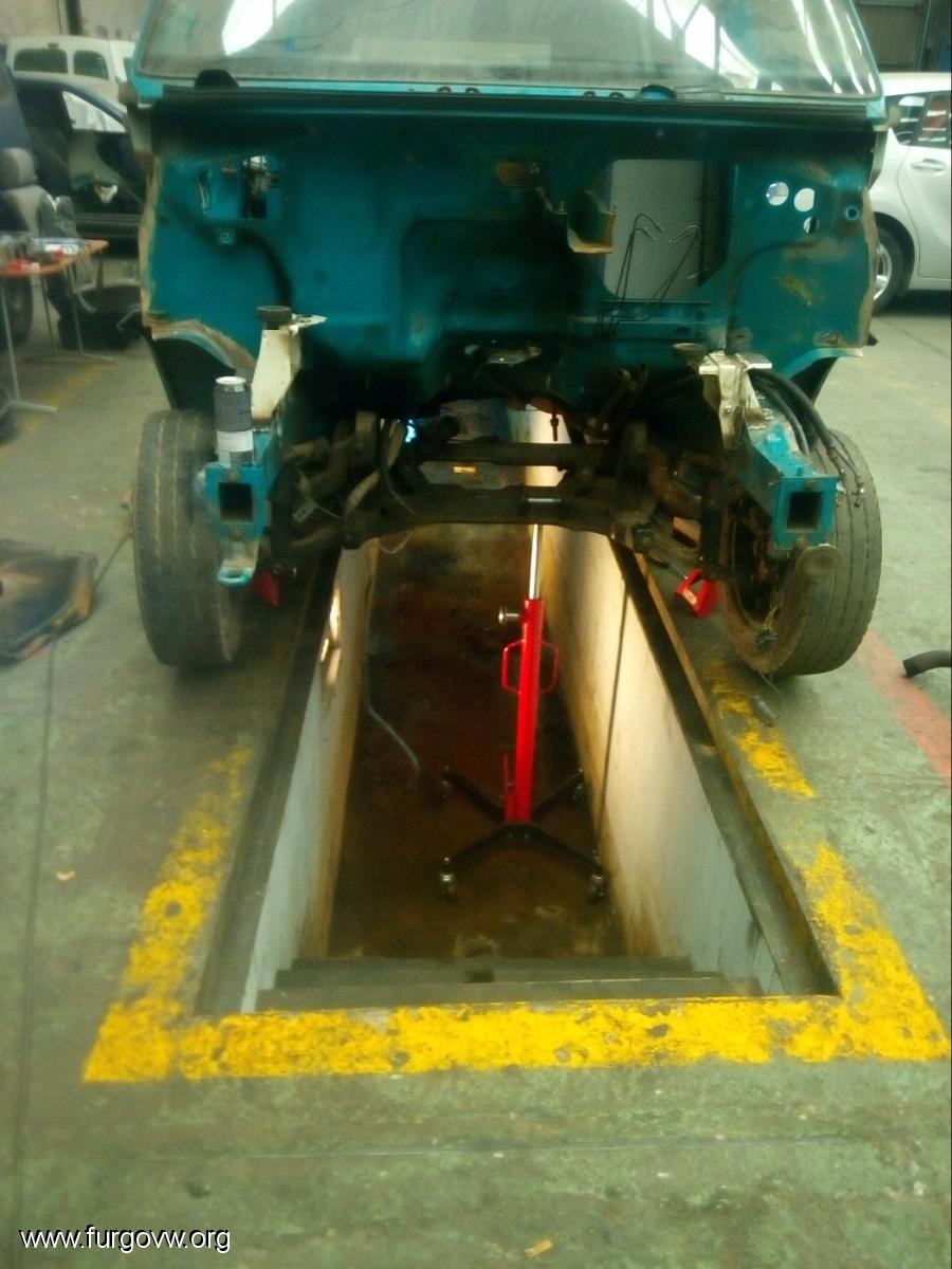

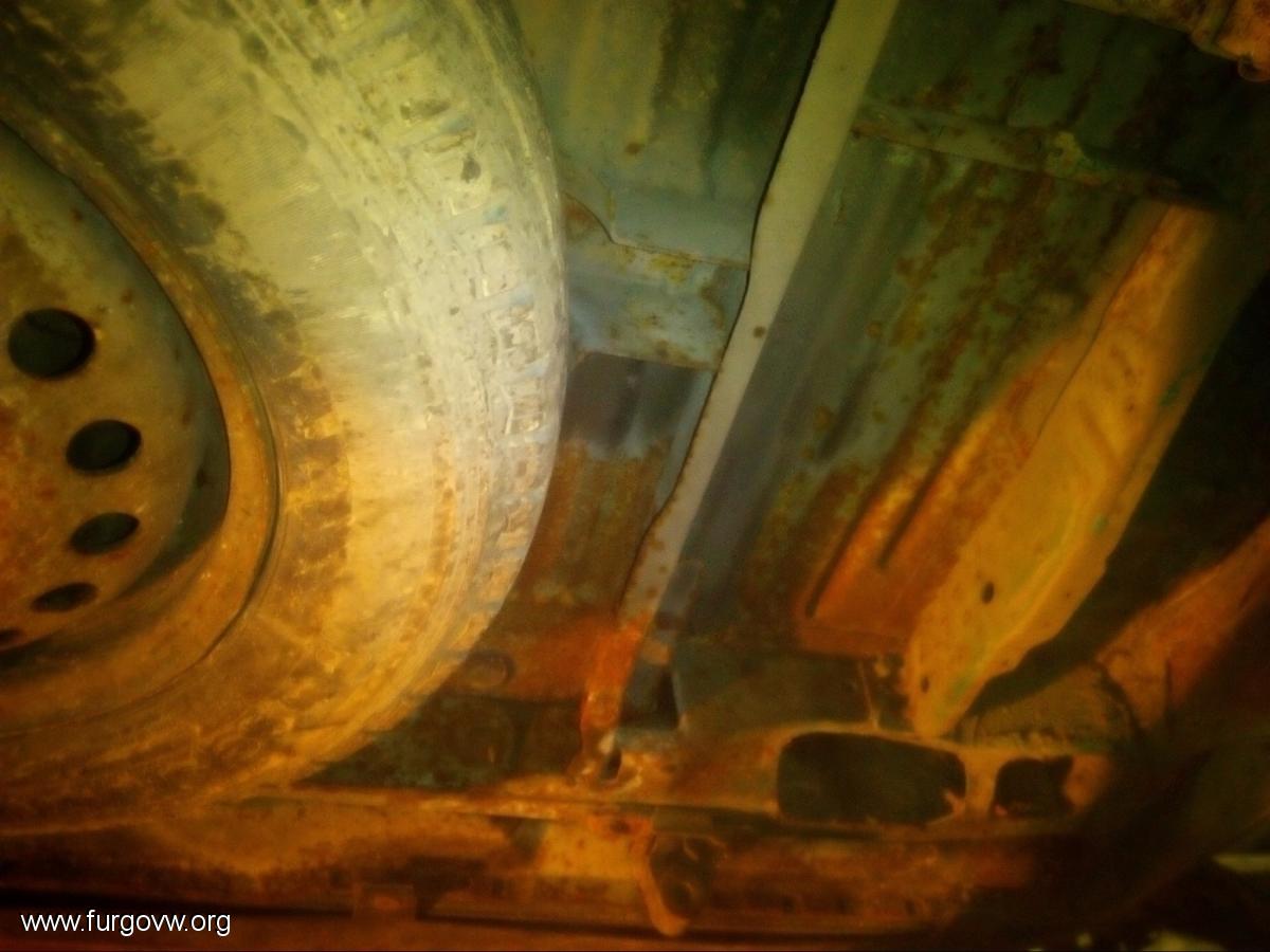

Un pequeño arrancon me llevó ha esto..
Ya posicionadas las dos en el foso..nos tiramos por debajo y de montamos depósito de combustible y puente completo delantero

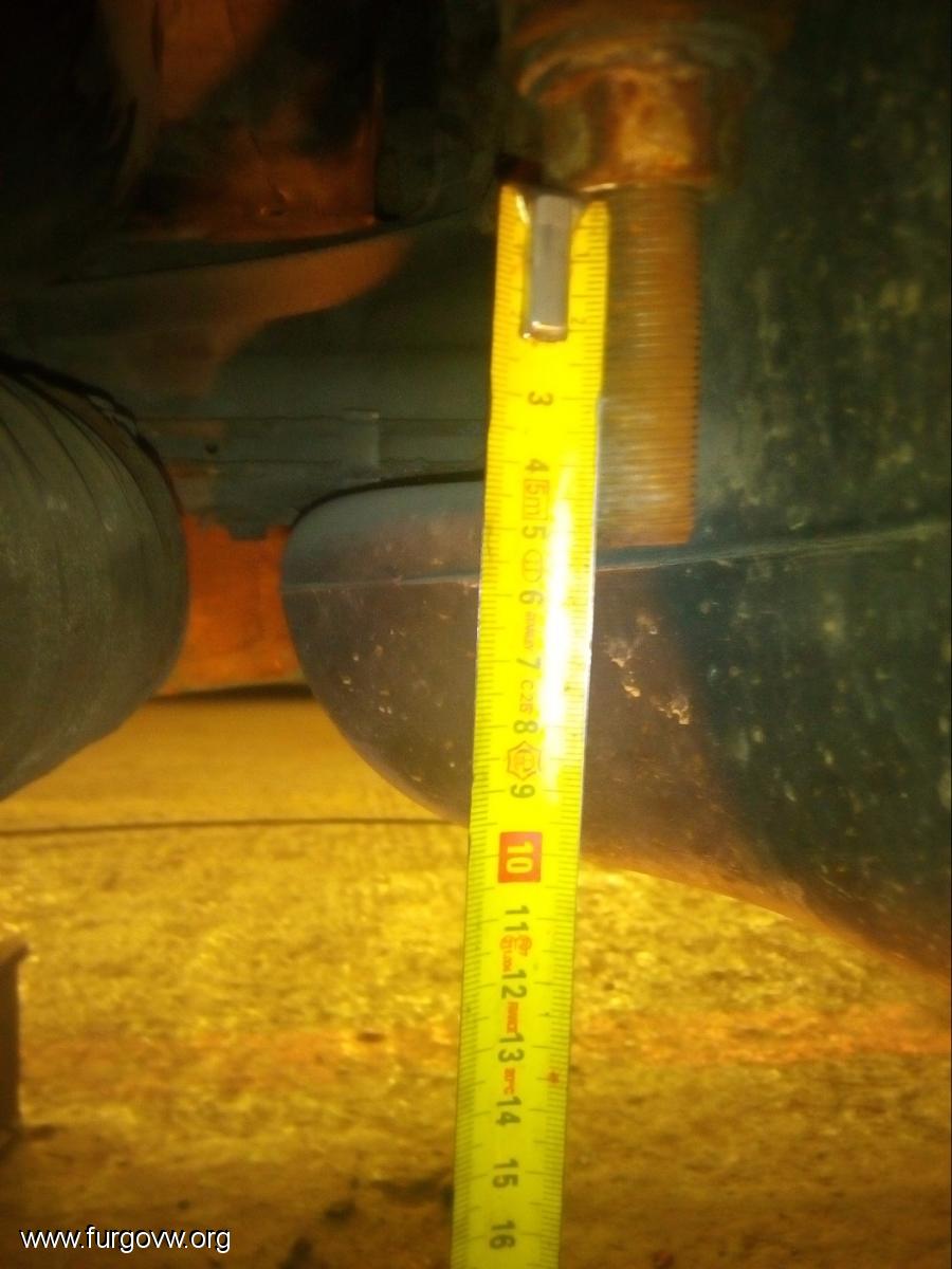

Un poco el tense de la barra de torsión..

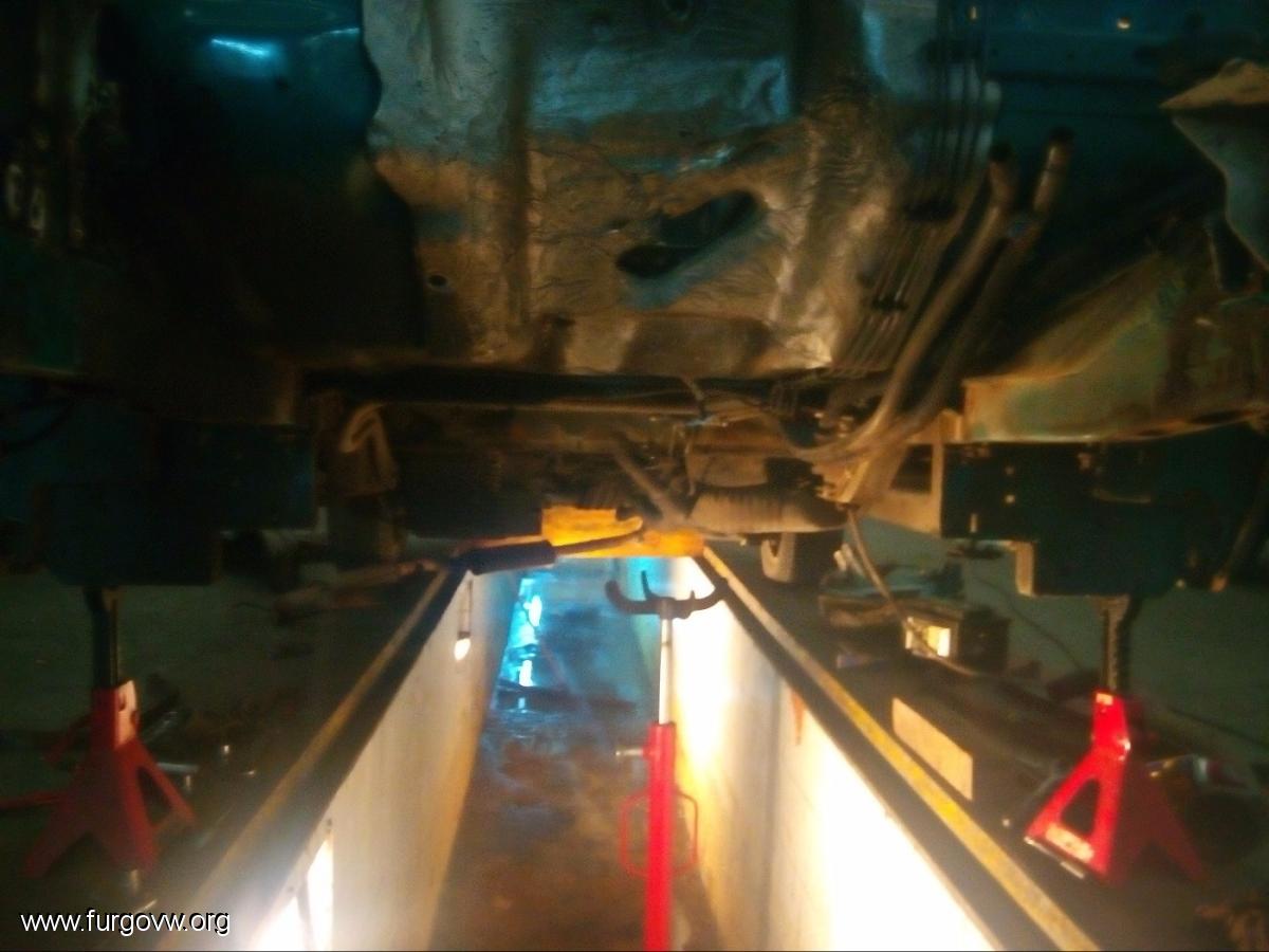

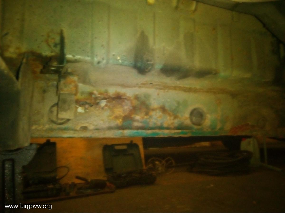

Esto sería la parte de la puerta conductor por debajo..ahora pasamos al otro lado..
Y hasta aquí os puedo enseñar hoy..
La verdad que me esperaba más de lo que he visto..

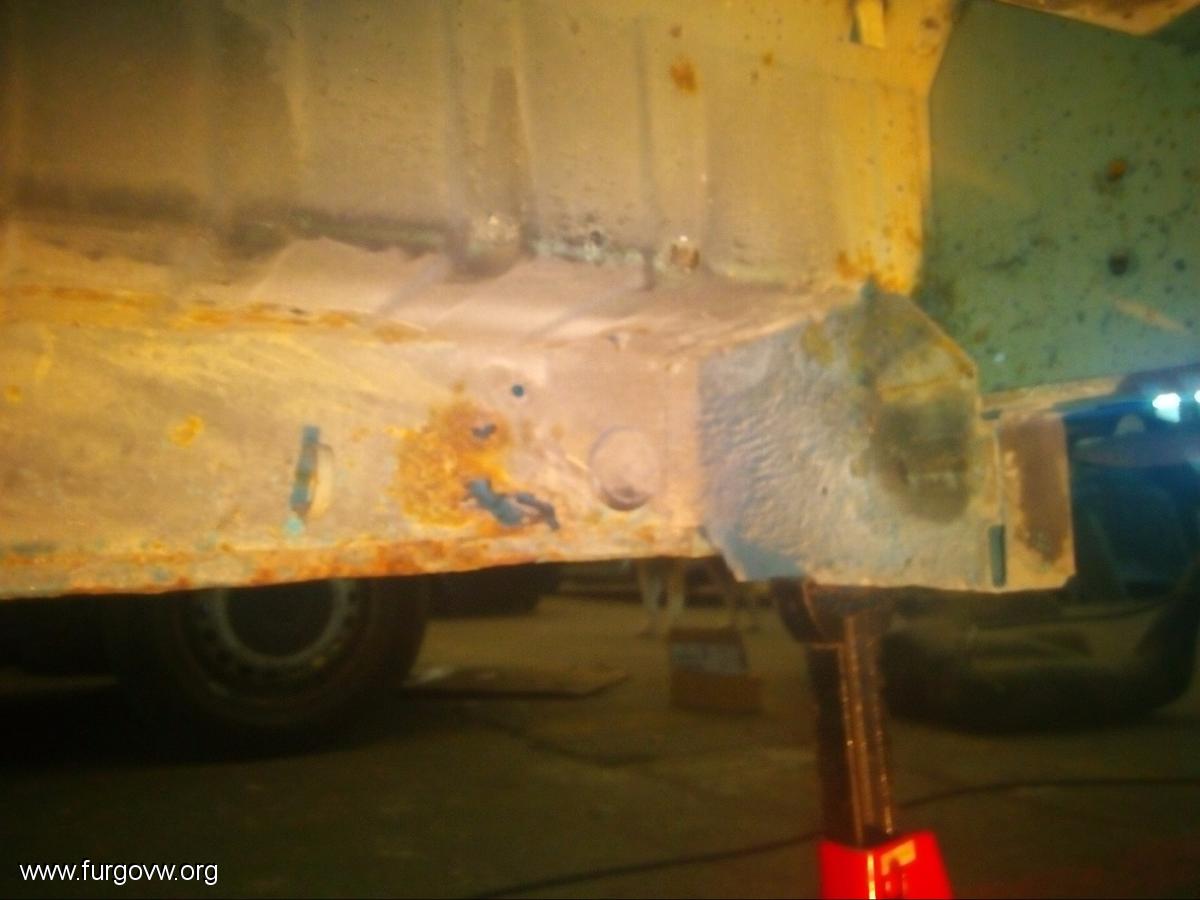

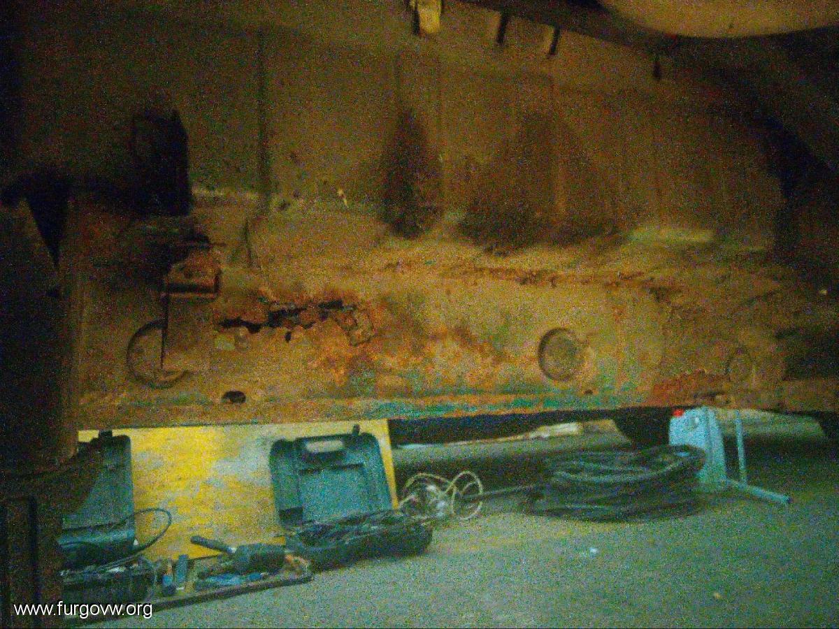

i.vega

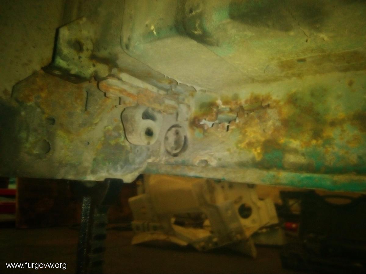

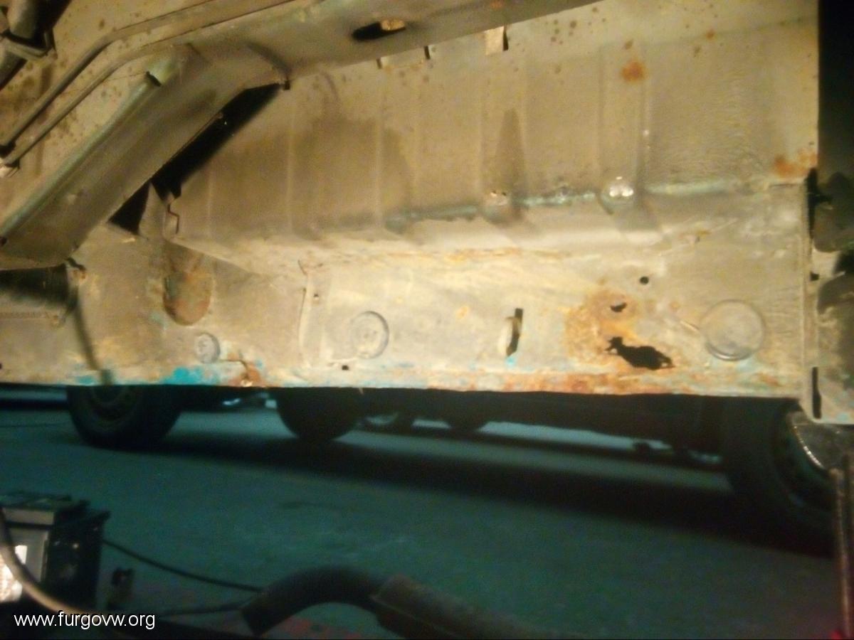

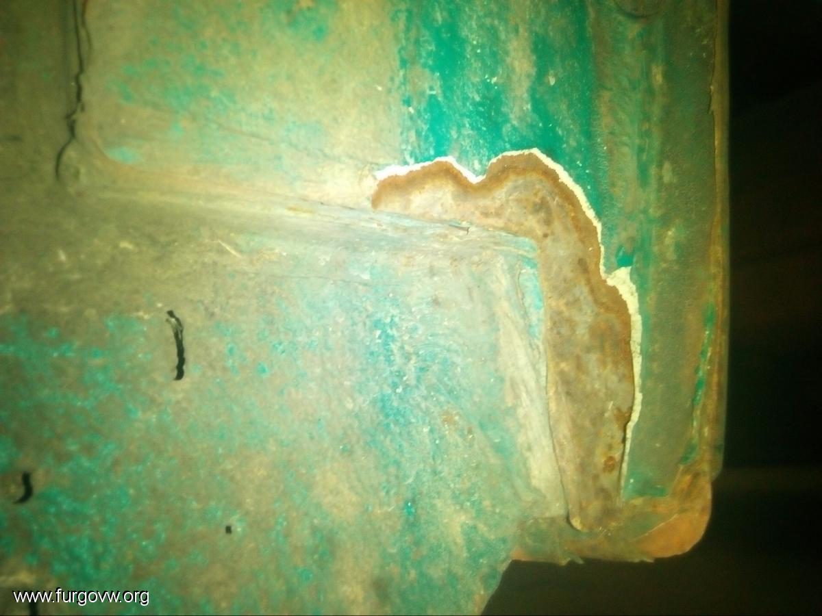

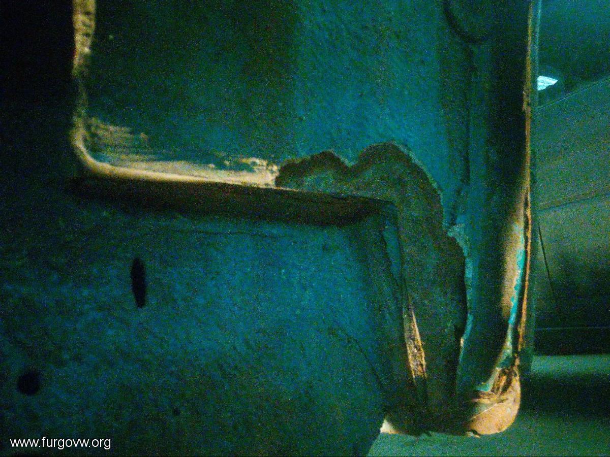

Buenas...tengo una duda amr...haber si me iluminas..con el tema de la parte baja del los pases de puertas.. Como podemos comprobar tengo que cortar tanto interior como exterior.... Entonces..mi duda..si corto del tirón el cacho a cambiar tendré algún problema de desescuadre???teniendo en cuenta donde están los puntos de apoyo??? La Furgo ahora mismo no tiene nada de peso extra...esta toda la mecánica totalmente fuera..entonces.. Podre tirarme al charco ahora mismo??o término la parte delantera y una vez puesto el puente delantero la tiro al suelo y me lanzó?? ??? ??? ???
amr
Buenas I.vega, deja k me sitúe y s la noche te contesto .bien

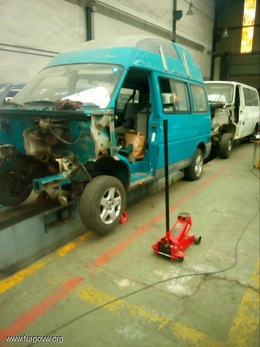

Aquí estoy...ya suelta la cuna de la blanca y decidido a quitarme la chucha  de si encaja correctamente..
i.vega

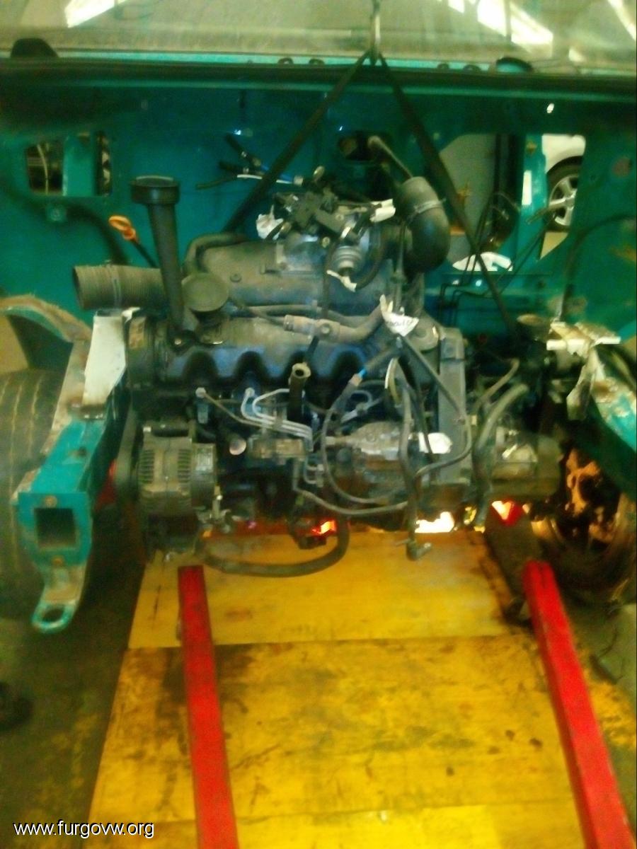

Mayo 28, 2019, 17:46:29 pm #283 Ultima modificación: Enero 23, 2020, 01:16:36 am por i.vega

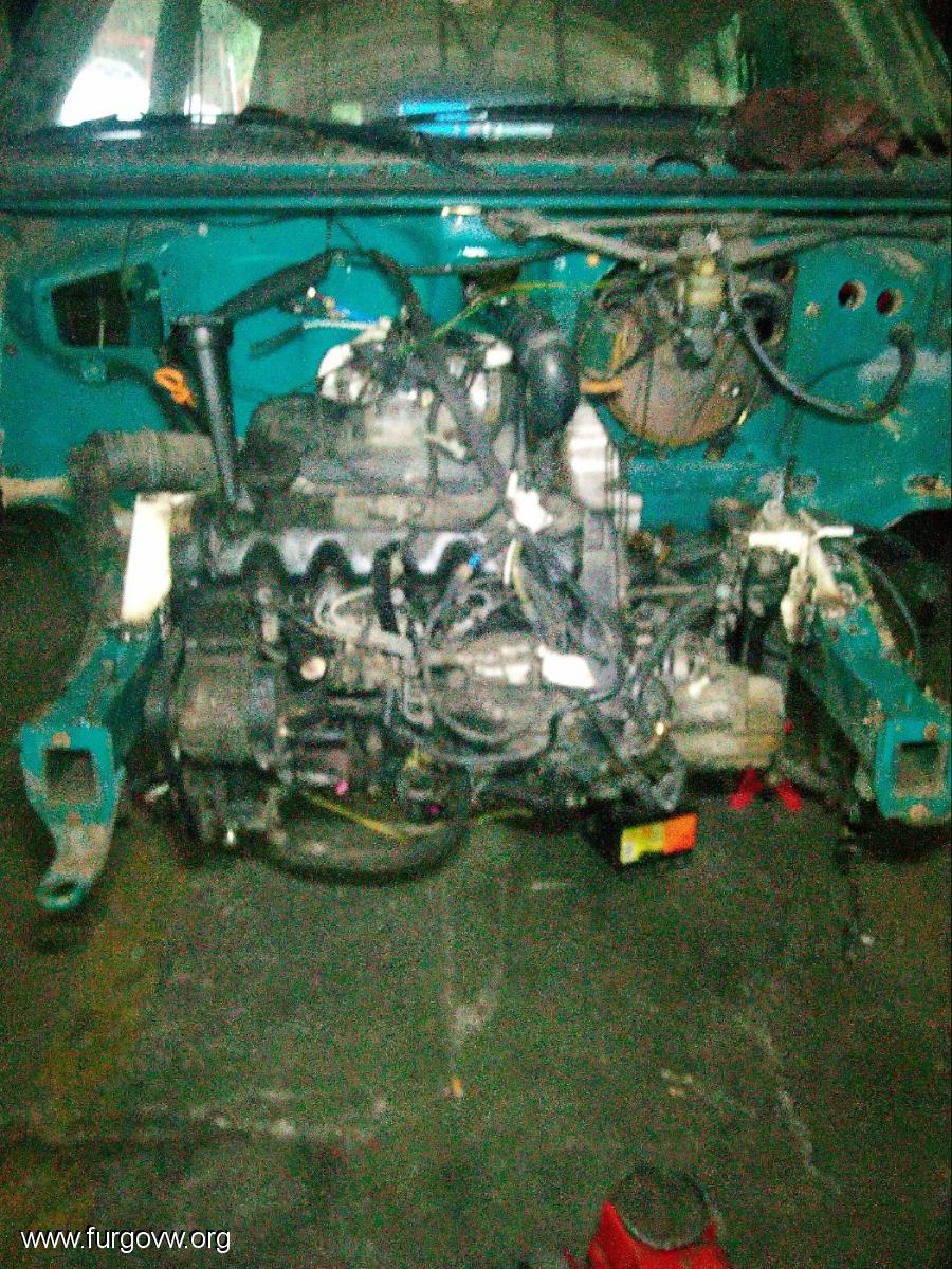

Como podemos apreciar la cuna encaja bien.. Ahora me lanzó a por el motor..
Motor dentro.. Perfecto... A entrado perfecto.. Todos los amarres adaptados perfectamente..
Y el soporte de abajo entro solo también..
Pues bien... Visto ya que entra perfecto... Volvemos a quitar todo y a trabajar cada cosa por su lado.. Ya mas tranquilo..
