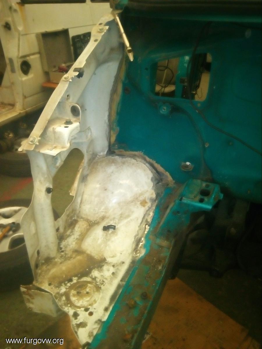

Cita de: SoyGenin en Abril 28, 2019, 22:05:08 pm
Si te sirve de algo, cuando le puse el morro largo a la manzanita (era del 92) le dejé las bisagras. El capó encajaba perfectamente, lo único que tuve que hacer fue modificar un poco la carcasa del filtro antipolen que si le le puse porque me rozaba un poco.
Del 92??en ese año no montaban antipolen...yo el antipolen tengo la del modelo del 96..y no me pega en ningún sitio.. Y si pega no me dado cuenta..Jejeje.. Mirare esa diferencia con la de mi hermano..entiendo que tu no modificaste las orejas estas verdad???
La cosa es que ahora mismo no tiene bisagras.. Ya sabes que las antiguas las lleva soldadas a las orejas que estoy cambiando... Así que tengo que poner si o si...de soldar de un sitio para poner en el otro.. Creo que me sera mas sencillo poner las de la blanca... Pero me gusta más el sistema anterior... Me parece un coñazo la varilla.. Jejeje.. Lo tendré que mirar bien... Igual no me sirven las de la verde por que cambian las formas de las orejas.. No se.. Tengo que verlo con calma.. Haber exactamente donde están soldadas y si encajan bien en la oreja nueva..ya lo veremos.. Gracias por el aporte SOYGENIN..
SoyGenin
Cita de: i.vega en Abril 29, 2019, 00:48:29 am
Claro que no tenía antipolen, por eso al ponerselo me rozaba un poco. Pero por lo demás la bisagra perfecta y prescindes de la varilla. Yo dejaría las de la verde tal cual.

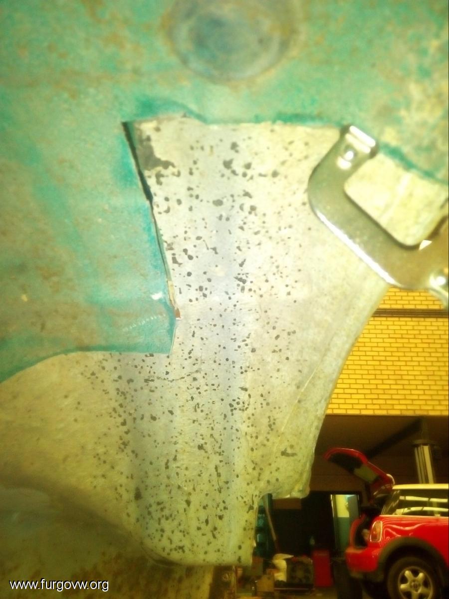

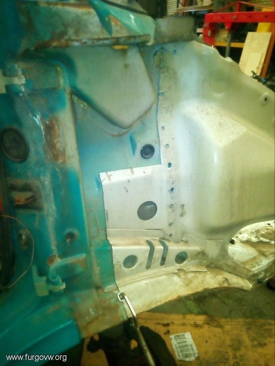

Yo creo que esto tiene buena pinta...
Que te parece Amr??

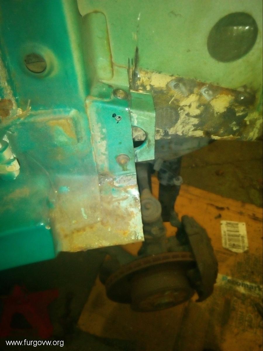

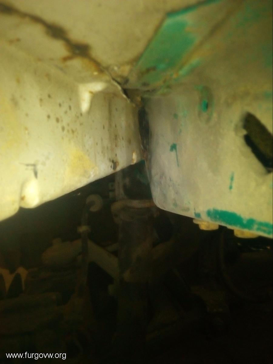

i.vega
Aquí intento hacer un poquito más de refuerzo..
Me queda pendiente hacer  algo aquí abajo..
amr
Parece k sienta bien las piezas, buena referencia las marcas de la pasta.
Vete punteando y presentando aletas frente....

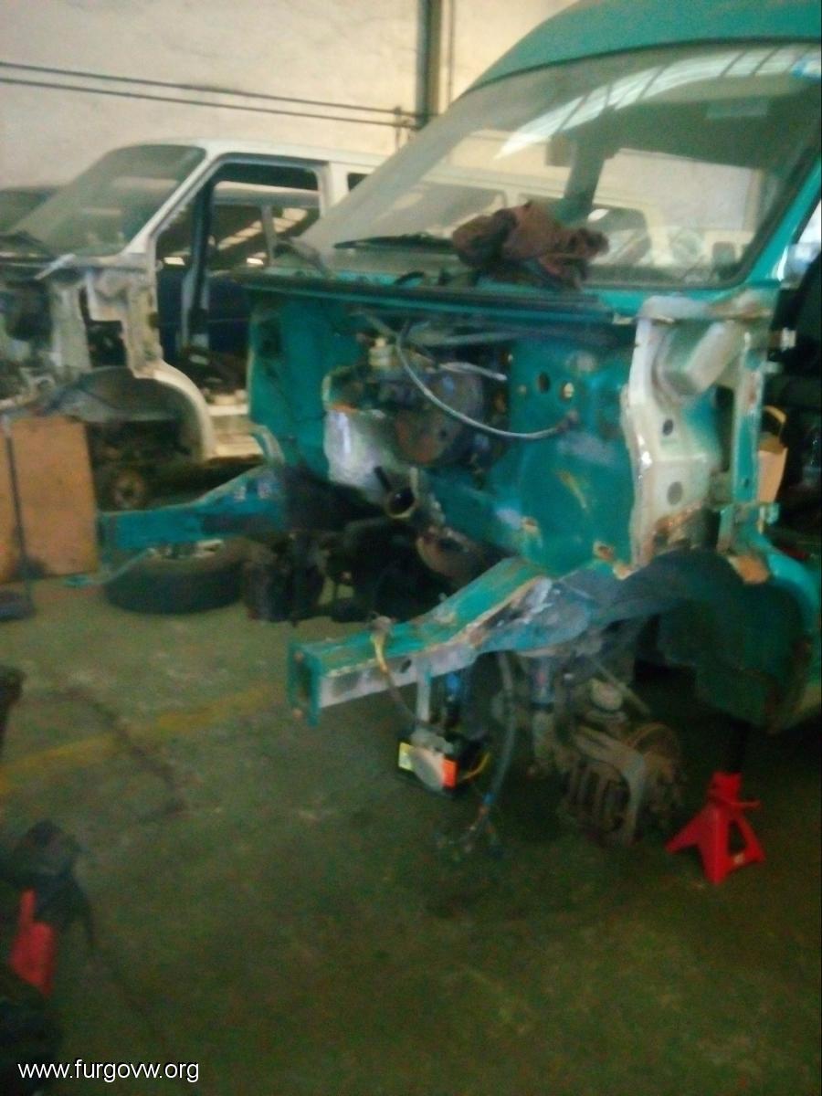

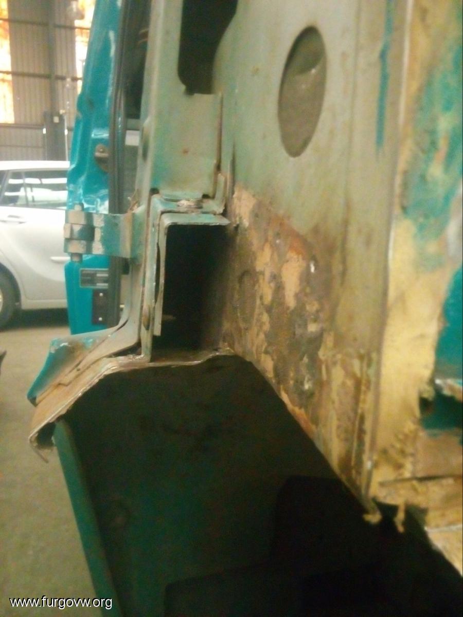

Mayo 06, 2019, 23:35:32 pm #263 Ultima modificación: Enero 22, 2020, 19:19:07 pm por i.vega
Bueno.. Pues esta tarde hemos estado un ratito..esto se esta quedando en nada
roKopep
madre mia i.vega:o vaya currada compañero!! los tienes cuadrados...
muchos muchos animos  ;)

amr
Cita de: i.vega en Mayo 06, 2019, 23:35:32 pm
Esta foto es de auténtico carrocero,i.vega!!! asta ahora estás siguiendo los pasos perfectamente, no tengas miedo k lo k keda es lo más bonito, lo peor ya lo has hecho.
Ánimo!!
