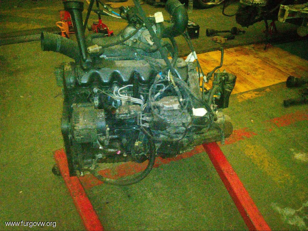

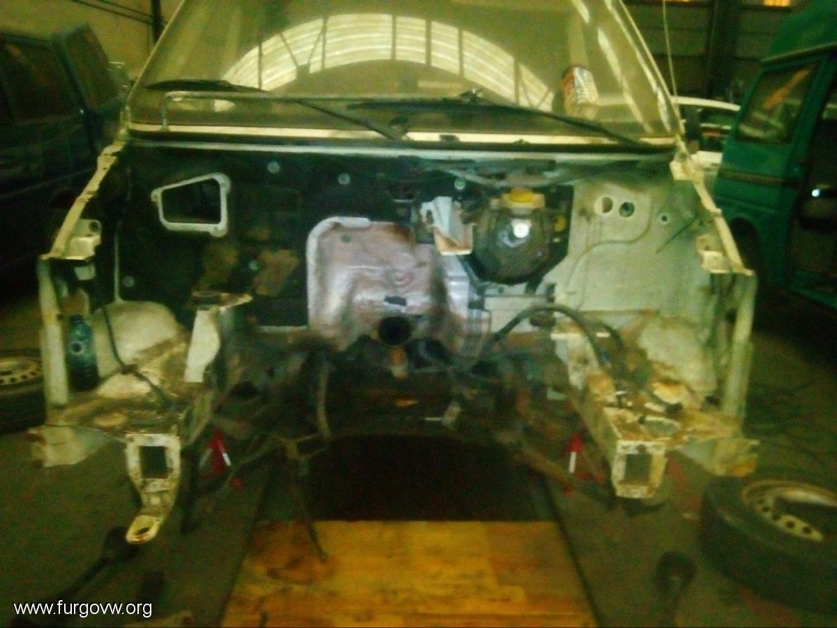

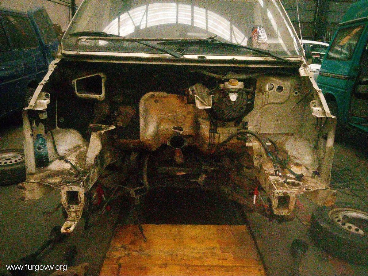

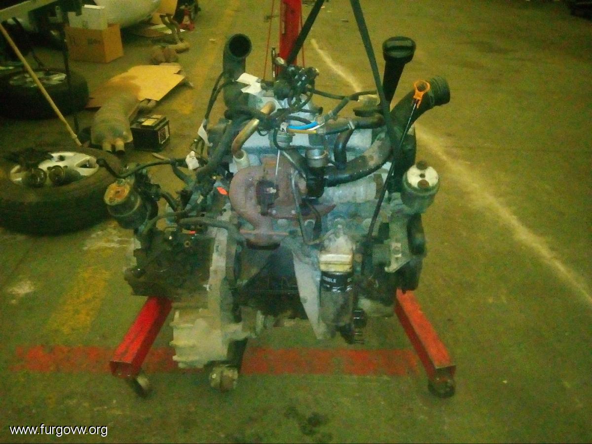

Buenas gente... Después de tanto tiempo hoy estuve un rato en el pabellón... He sacado el motor fuera ya de la furgoneta blanca... Mañana intentare estar otro rato..
