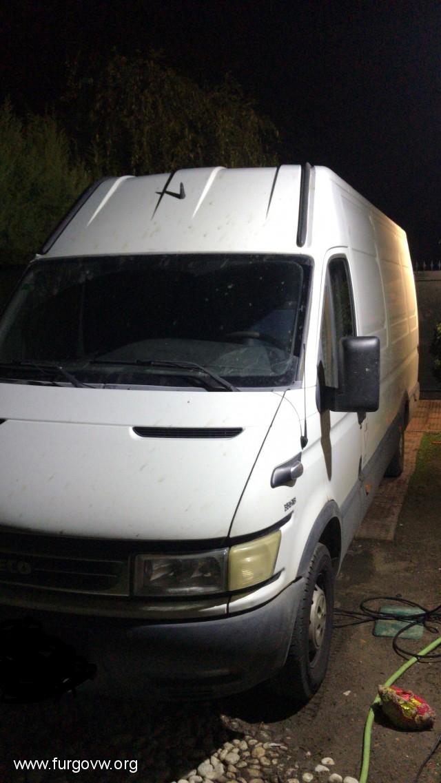

              Hola, soy nuevo en este mundo, nunca he viajado en caravana ni nada parecido, me ha entrado el gusanillo y me he liado la manta a la cabeza y voy a empezar a campeizar una furgoneta desde cero, soy un manitas pero nunca he tocado nada de mecánica ni coches así que me valdrá para aprender sobre ese tema nunca esta demás.
              Hace dos meses empece a buscar furgo, las candidatas eran la sprinter, Daily o lt35 (Crafter) todos ellos tenían que ser el modelo de techo alto ya que me gustaría esta de pie dentro (mido 186) y la mas larga ya que tengo pensado usarla con mi pareja y mis tres perros (son medianos) para ir de vacaciones, bucear por toda la costa, esquiar cuando se pueda... así que necesitamos espacio. Tras una intensa búsqueda encuentro una Daily con 280000 km y me voy a por ella, llego allí y todo perfecto que tiene la itv pasa hace una semana, batería en buen estado, estaba nueva eso me extraña, pero la arranco arranca a la primera, nada de ruido raros y todo bien, me la lleve, al llegar a casa me salta el famoso testigo del inyector justo llegando a casa y pienso la cague, llegue de noche a casa así que la deje aparcada y hasta el siguiente día.
              A la mañana siguiente me levanto y la reviso y mi asombro viene de que liquido refrigerante tienes mas bajo del mínimo, le miro el aceite y es cuando me asombro mas aun, la varilla del aceite estaba 5 mm por debajo del mínimo, total le digo lo que pasa al vendedor y da largas, asi que voy a una tienda de recambios y digo por lo menos que no sea por mi culpa, le cambio todos los filtros que algunos como el de polen se desasía al sacarlo, (polen, aire, combustible, precombustible, aceite) y le renuevo todos los líquidos, (refrigerante, aceite 7 litros, transmisión) lo hago todo la arranco y me doy una buelta a ver si el testigo desaparece o que y nada hay sigue, se lo comunico al vencedor y pasa de mi tres pueblos, una cosa curiosa es que el aceite que recojo del usado es 3 litros cuando el motor gasta 7 l y pienso si hace unas semana paso la itv hay dos posibilidades:
              - Tienen enchufe en la itv y le han dado la pegatina por la cara.
              - Esto pierde aceite que da gusto.
              Se lo he comunicado de nuevo por lo menos para que quede constancia del problema, para una futura reclamación, tampoco quiero sacarle nada solo que me diga la verdad del problema que tiene para solucionarlo antes de que sea tarde. Y nada a la espera a ver que se cuenta el vendedor.

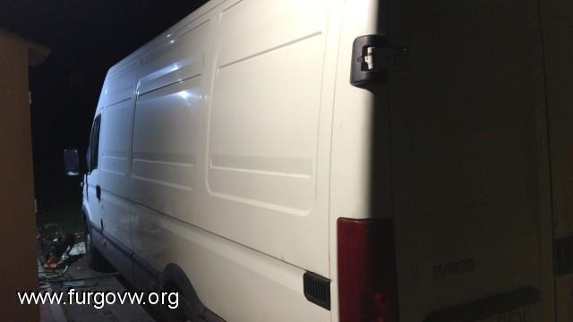

              Os dejo unas fotos:
IMG-0167" border="0
IMG-1999" border="0
IMG-2101" border="0
IMG-3821" border="0
8706064-F-2000-41-FE-B503-1-A1-D09707-A58" border="0
Continuara.......
