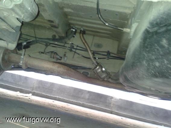

A mano tengo esta foto, si ves que no se ve bien, te hago una más en detalle, yo  la llevo debajo del asiento doble

Lo que necesito saber es a que tubo exactamente tengo que conectar la T.
Para colocarla tengo dos opciones.Una bajo el asiento del conductor y la segunda atras lado conductor en uno de los muebles.

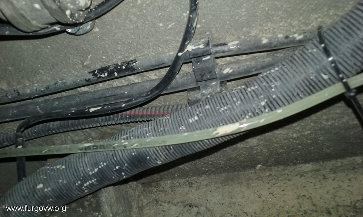

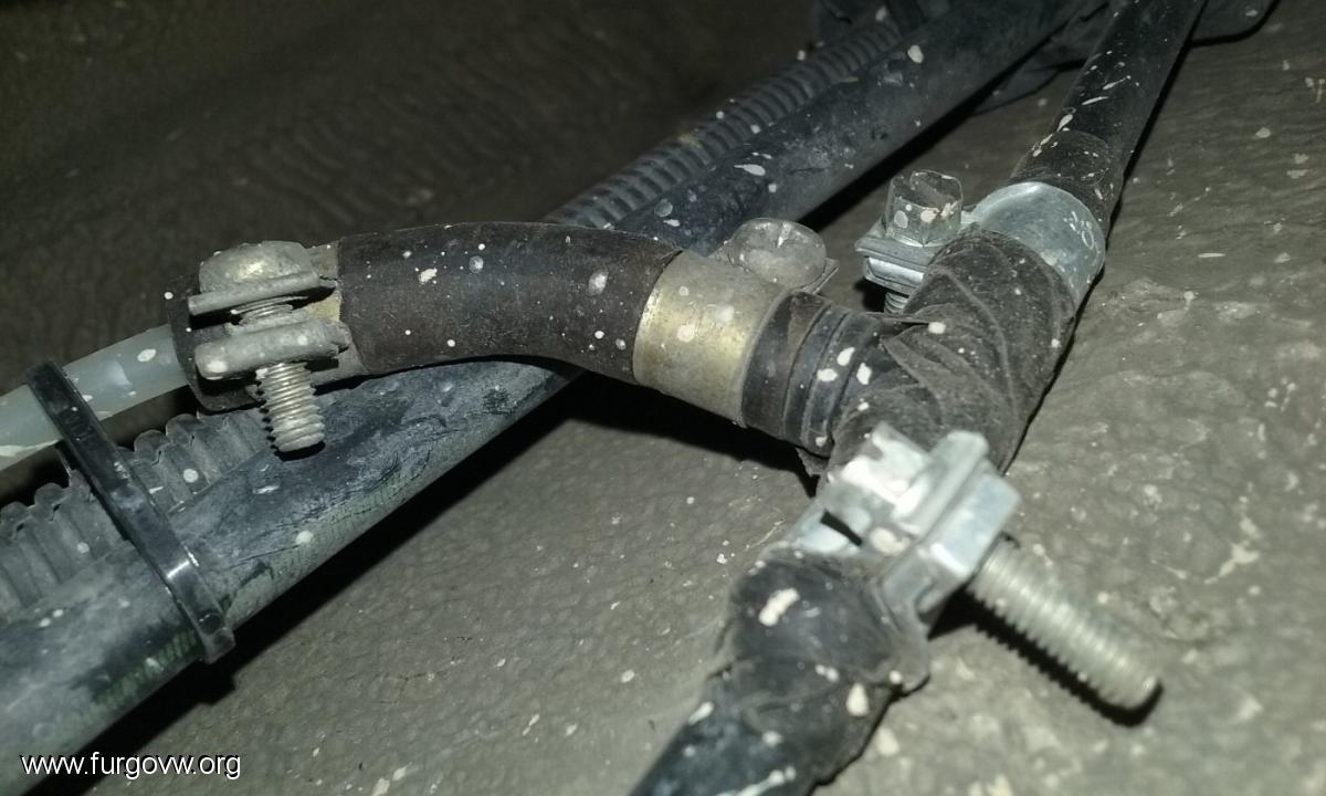

A ver si con estas te apañas algo mejor, me costó meterme debajo de la furgo en el garaje y no me entraba el cuerpo mas  .loco2, el tubo al que va enganchada la T es el de debajo

Estoy liado con la calefaccion.Las fotos han sido de gran ayuda.Ya tengo fichado el tubo.De los dos es el de abajo,el mas fino.

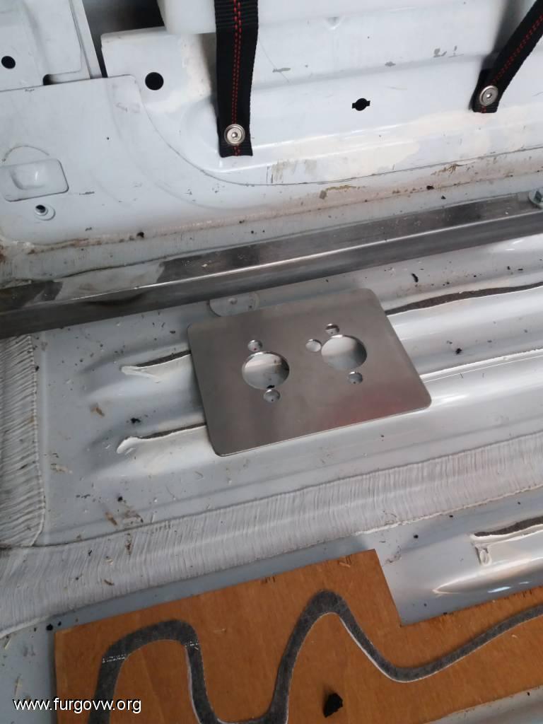

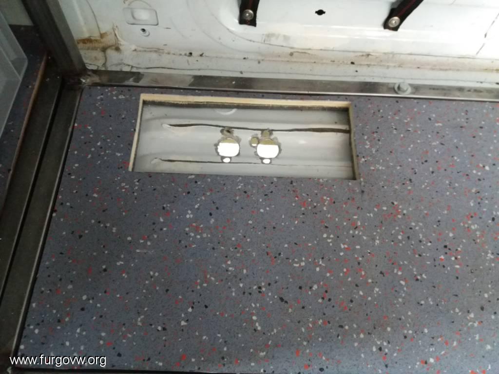

He hecho los agujeros y he preparado una chapa para que asiente bien sobra las ondulaciones.
Algo es algo :)
