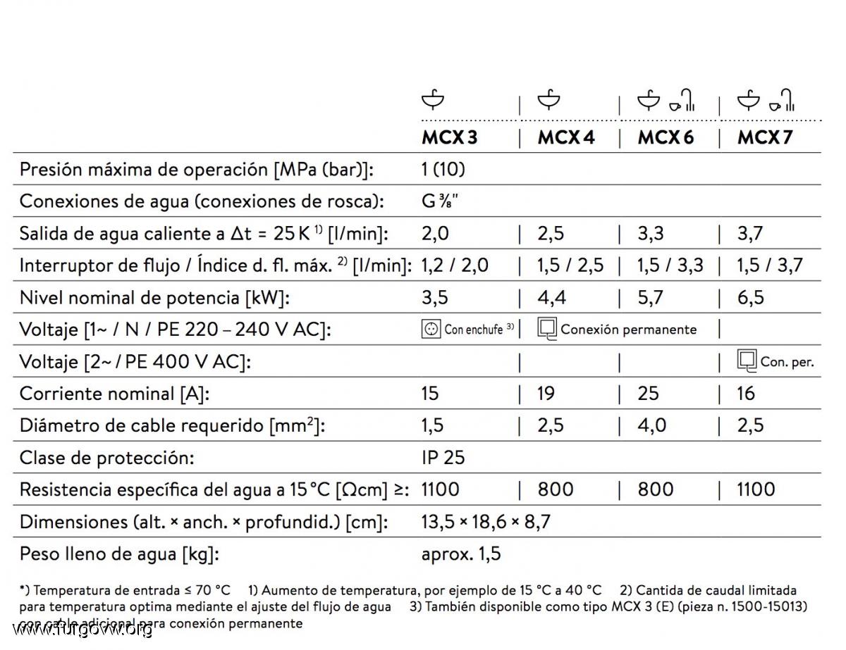

Habria que ver el consumo eléctrico, no pone las especificaciones por ningún sitio.
aghast
El más pequeño 3.500 vatios de potencia.
Yo no lo veo ......
edupes
necesitarias una alimentacion de 293A desde la bateria auxiliar, a ver que seccion de cable pones a eso  .panico
