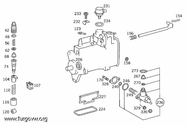

Hola compañero e estado mirando y le falta un manguito de vacio que va a esta pieza pero no se donde va creo que va a un inyector el primero empezando por la derecha alguien me puede confirmar con alguna que tenga un vito igual 108d gracias y saludos

la foto que expongo es una pieza de la bomba inyectora y lleva un maguito de vacio y no lo tiene conectado me gustaria saber donde va conectado alguien que tenga otra igual por que si esta limitada gracias y saludos

Sin el número de bastidor no te puedo decir mucho más, pero si la tuya lleva esta bomba inyectora, la posición 231 es una caja de depresión, por lo que tiene que ir conectada a una toma de vacío. Con el número de bastidor igual te podría decir algo más específico como el esquema del sistema de depresión.
