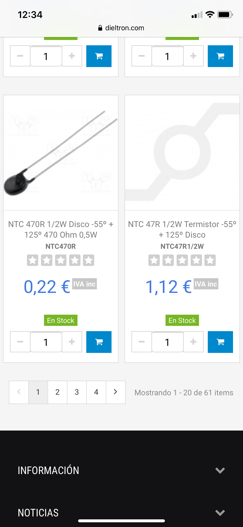

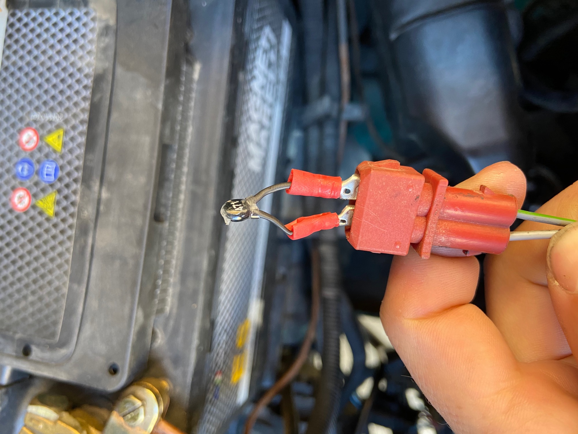

Hola pues yo recién arregle la temperatura nunca marcaba sólo rayitas por menos de 1€ se puede hacer con un NTC que vale 22 céntimos con dos terminales faster y un poco termoretractil(ya es mas por que quede bien)
el sensor se puede comprar en cualquier sitio de electrónica en mi caso en dieltron Albacete precio 22 céntimos los conectores y termoretractil lo cogi del trabajo pero pueden valer poco céntimos mas modelo NTC 470R 1/2 W DISCO -55 +125 470 OHM 0,5W NTC 470R con ese código lo podéis localizar o tan fácil como hice yo con la foto ir a la tienda i pedirlo la foto esta abajo
bueno no tengo fotos del montaje pero tiene dos patillas un trocito de termo a cada una un conector en mi caso faster de a medida del conector que lleve vuestra Furgo y listo

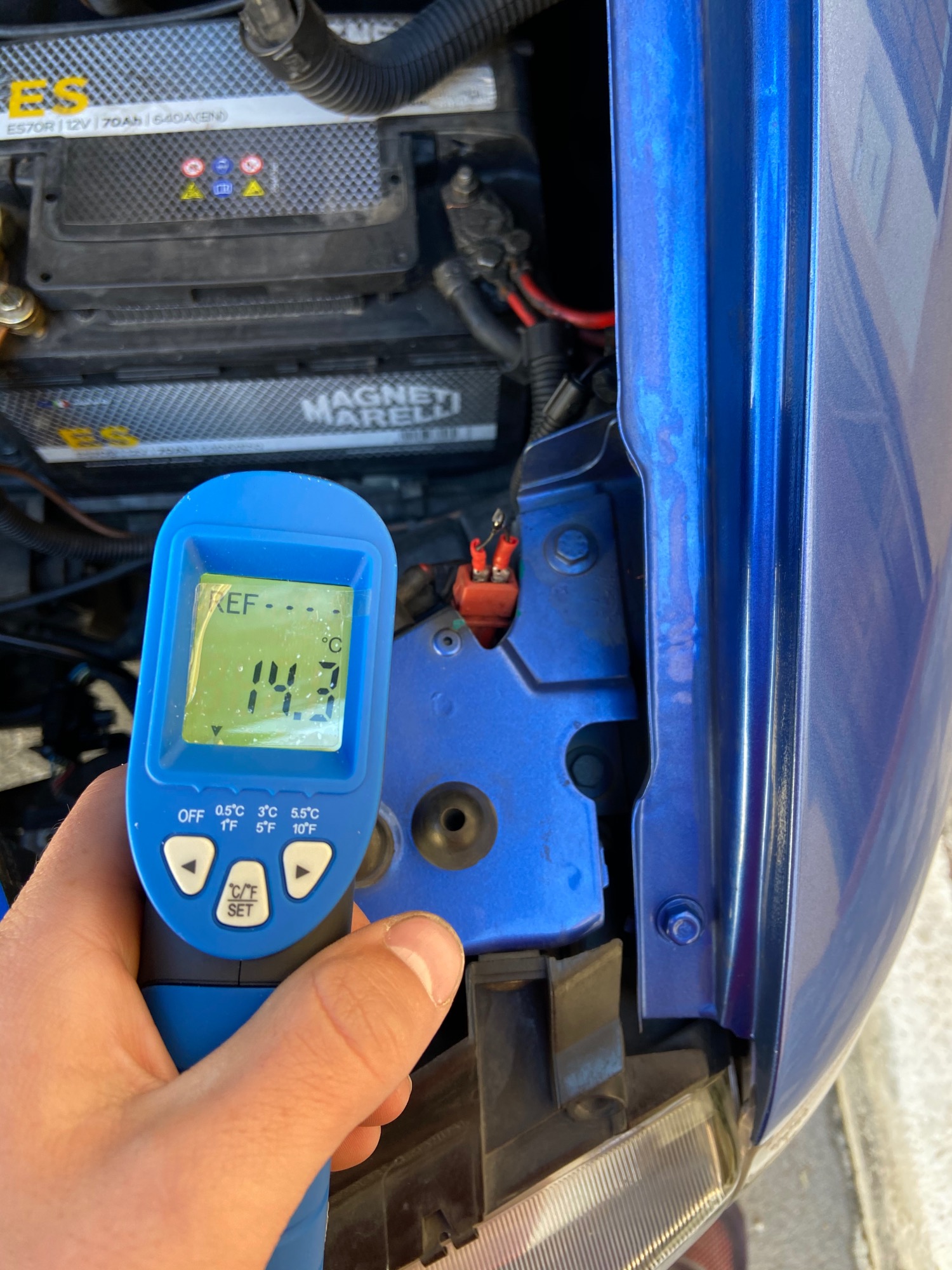

al momento de ponerlo tardara un poco en ponerse en temperatura empezara 35 grados y bueno ira bajándo yo tenia del trabajo un termómetro y bueno medio la temperatura ambiente y justo es la que me marcaba en la pantalla

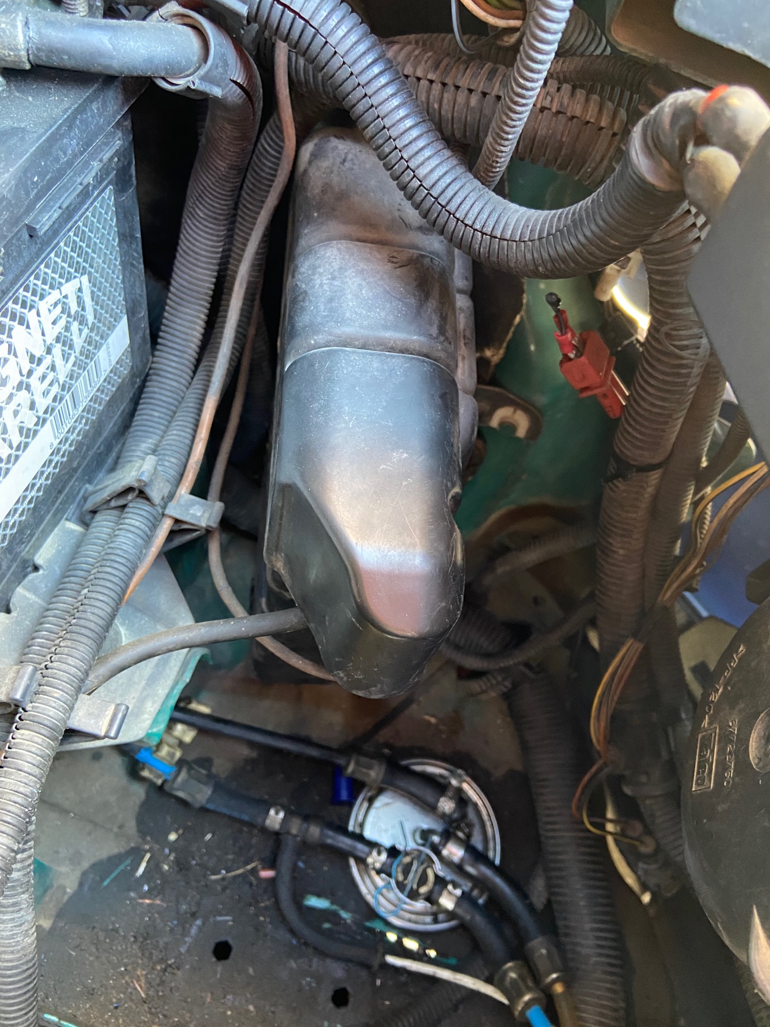

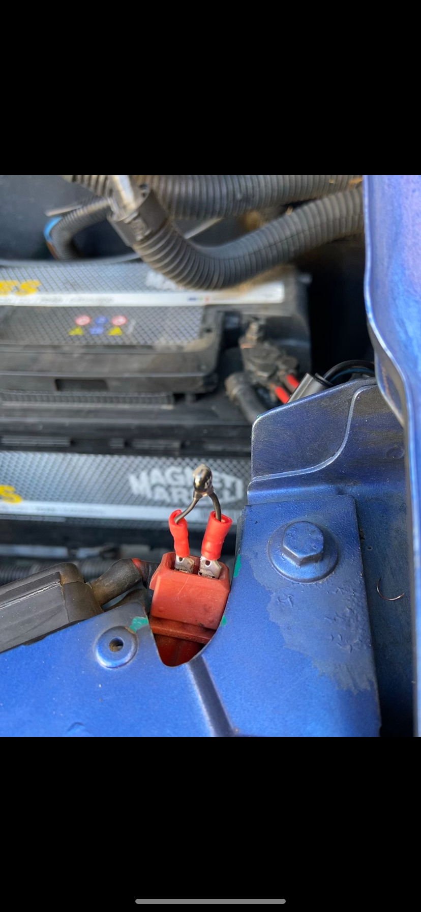

a la hora de colocarlo pues lo puse con una brida al lado por donde suben unos tubos de cables no molesta coje bien la temperatura(menos por ciudad que se sube al no ventilar) y bueno pues a mi me parece un sitio curioso donde ponerlo

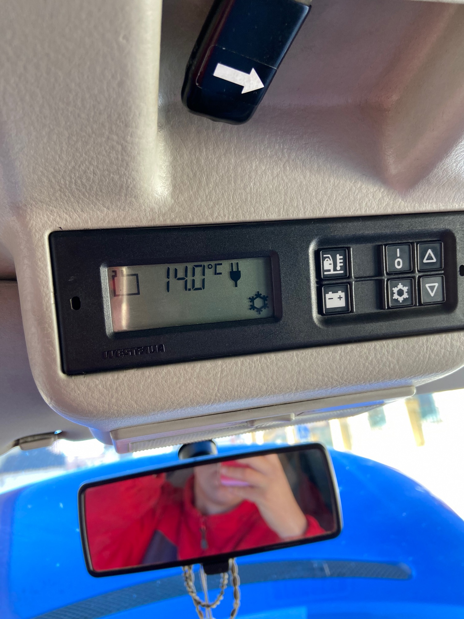

pep_T4

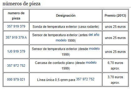

Hola,
Para que sirva de ayuda y tenerlo claro, adjunto relación de las diferentes clave de pieza de los sensores de temperatura:
