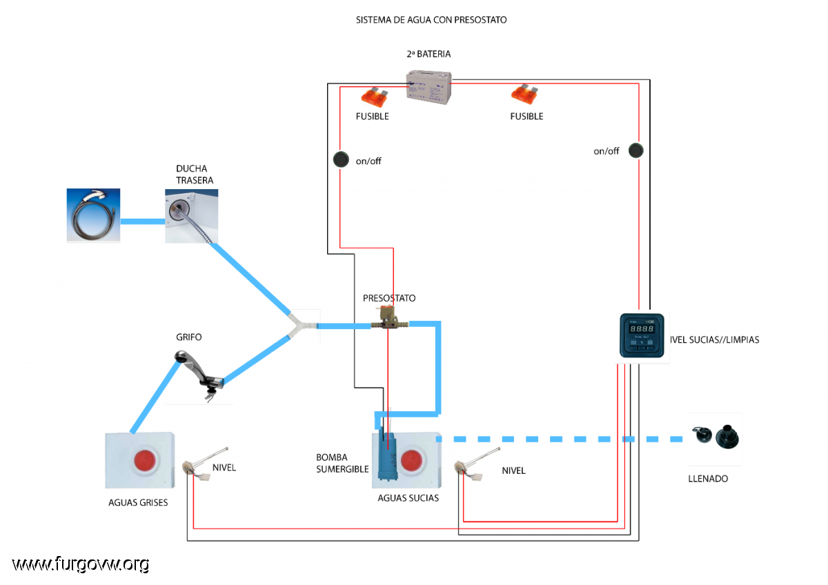

Buenos dias,
Voy a empezar con la instalación de agua y empiezan a surgir las primeras  dudas por lo que antes de lanzarmea pedir todo me quiero asegurar que lo que compro es lo correcto, alguien me puede pasar el esquema completo con grifo de fregadero + ducha + boiler? mi idea inicial era hacer la instalacion con bomba sumergible, lo veis factible? si le añado un presostato, los grifos no tendrian que accionar electricamente la bomba?

Ostia... aer si alguien que entienda de eso comparte algo... me parece una idea cojonuda lo del presostato!!!
Corucamper
Cita de: sustey31 en Noviembre 02, 2018, 10:43:36 am
Buenos dias,
Ya esta todo inventado!!! Ahi la tienes!!
abels7
No recuerdo quien se lo curró, pero yo tenía esto guardado por ahí...
Espero que te sirva de ayuda!
