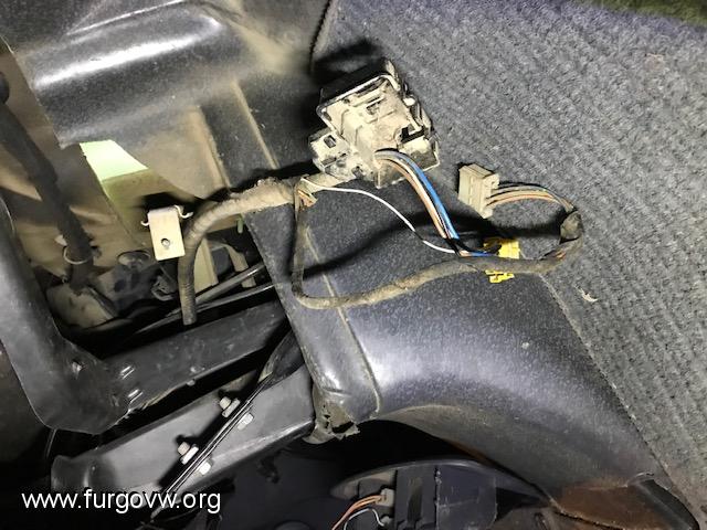

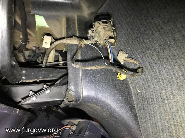

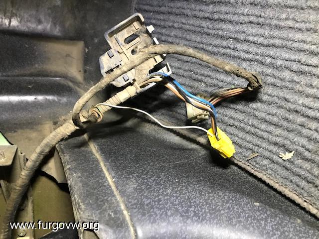

- Bajo el asiento doble del acompañante hay dos conectores sueltos, uno amarillo y otro rojo.

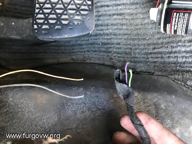

A todo esto le sumo 4 cables cortados bajo el volante, además de unos conectores que no se para qué sirven bajo el salpicadero en la parte central y lo mejor de todo es que cambiando el volante, me he dado cuenta que le falta el anillo del airbag, tremendo verdad? pues bien lo peor de todo es que no encuentro dónde van conectados los cables de este anillo si en realidad debe llevarlo...... Me sería de gran ayuda alguna idea aquí...
Paso a poner algunas fotos de los cables cortados, a ver si podéis echarme una mano porque por más vueltas que le he dado, no consigo encontrar los fallos y al final me tocará llevarla a algún taller por Sevilla que entienda estas furgos (quedo abierto a ideas de mecánicos buenos por la zona).

Yo no entiendo nada de electrónica pero esa forma amarilla se parece mucho ( diría que es igual) a la que va debajo del asiento del copiloto y que controla el airbag del copiloto.

Creeis que los 4 cables cortados pueden ser 2 de la bocina y los otros dis del anillo del airbag?
by_alsan
Vamos avanzando, dos de los 4 cables cortados, el amarillo y marron y blanco y negro, son del claxon, uniéndolos suena, me huele que los otros dos son del anillo del airbag (que no tiene) y al quitarlo cortaron los dos conectores dejando los 4 cables así...

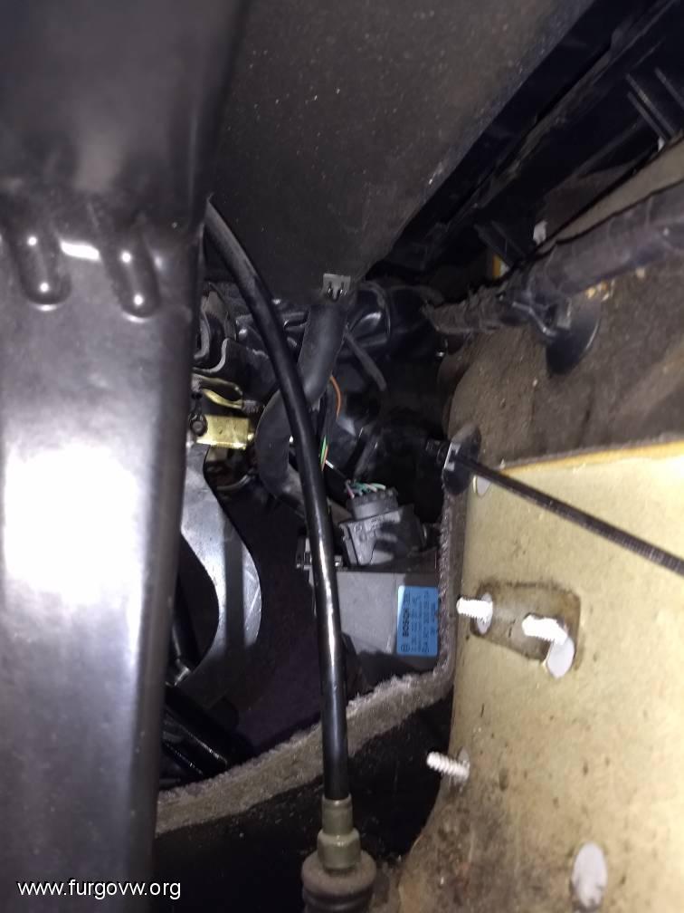

¿Serían como los que se ven al fondo a la derecha? Esos van a una caja al lado del pedal del acelerador.

Debe ser alguna manguera que baje desde el volante.
