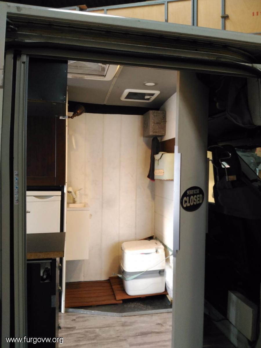

Por cierto, la primera la tuve que desmontar no hace mucho y las maderas del baño estaban perfectas. Las había protegido con esa lámina de Kerdi que uso para las duchas de obra que diseñamos.
Ahora que tengo un momento, me meto con la ducha. La mía no encontré plato que pudiese usar y la hice "de obra". Recubrí paredes y suelo con las lámina de Kerdi y luego por encima puse un pvc (como el antiguo "sintasol") a juego con lo que conseguí una ducha a medida no demasiado cara.
La otra opción hubiese sido haberla hecho de fibra, pero ahí no llego.
Lo comento porque a lo mejor es una buena opción para hacer la ducha a medida: lámina de kerdi y cubrirla luego con un suelo vinílico de baño. Cierto es que yo no la usé demasiado porque no vivía de continuo en ella, pero puede ser una opción a barajar. En mi hilo no lo dejo demasiado claro, pero el primer paso si lo tengo documentado: https://www.furgovw.org/index.php?topic=304614.msg3813160#msg3813160
Aquí se puede ver un poco el resultado final: cubierta la lámina de kerdi con el vinílico gris y luego, por estética, cubierto todo con un losetas de exterior que corté en su momento a medida
Aunque preguntar en este hilo es arriesgado, ya que tanto la pregunta como la posible respuesta a poco que se despiste uno se pierde en medio de la esta enciclopedia ;D como pegaste la lamina Kerdi a la madera? Con cemento cola?? Graciassssss

Cita de: Lukiluc en Enero 30, 2019, 02:32:58 am
Si. Con cemento cola...  .meparto
No hombre!!! Eso lo hacemos en las obras, pero en la furgo lo pegué con sika bien extendida. La tela al prepanelado con sika y el friso a la tela con pegotes de sika también. Para no meter tornillos que taladren la tela y creen posibles puntos de paso de humedad.
No me duró mucho cómo para saber como envejece porque de eso hace unos 3 años. Pero el mes pasado al desmontarla no había quién despegase eso...
