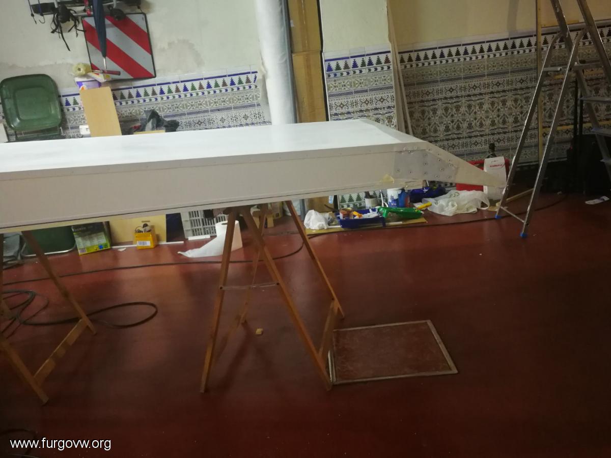

Buenas noches a todos. Tras mucho pensar como viajar 3 en una Caddy decidí como buen amante del bricolaje liarme manos a la obra. Es buenísimo que casi al mismo tiempo con semanas de diferencia  auma28 y yo comenzaramos estos proyectos, con un mismo enfoque pero diferentes materiales. Yo he usado principalmente tablero marino fenolico de 1cm y tubos 14x14 de 1 mm + pletina de 6cm4mm para dar fuerza y resistencia al conjunto.
Mi cama techo comenzó con un diseño que parecía mas un canapé que una tienda techo ya que con sus 30cm de grosor era un poco impactante cuando la eche encima de la baca y vi semejante monstruo anti túnel de viento..
Y bueno como la madera es fácil de trabajar, pues lo modifique todo. Me queda acabar con la pintura exterior que quiero aplicar a pistola de baja presión y la tela exterior que había pensado usar el típico y de toda la vida Hule de mesa de cocina ya que trae una tela fina por la parte interior y mil y un estampados a elegir para la exterior e impermeables. Había pensado en la tela del toldo que ha usado  auma28, pero mi mujer vio un estampado de skaters muy llamativo y simpático y bueno le daré un toque femenino a mi proyecto.
Diseño actual tras un adelgazamiento importante.Mide 1,95(+ el pico deriva aires a lo concorde) X 120. En la zona estrecha con el colchón es lógico que no me caben los pies,pero mido 1,69 por lo que no creo que llegue abajo del todo.

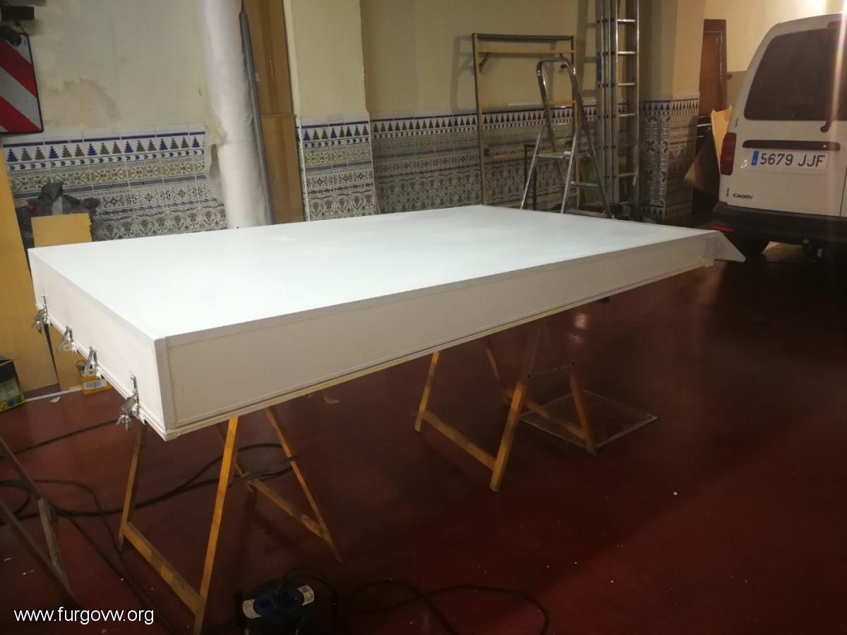

Vista de los cierres a presión y cierres con candado.

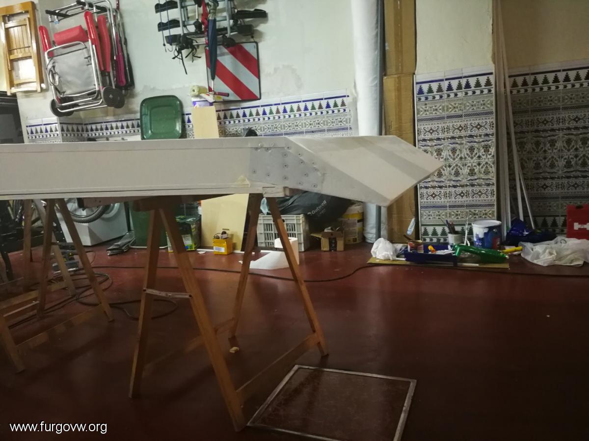

Vista lateral con el pico añadido a posterior para que el aire no frene en exceso y como me daba miedo que el pico pueda salir volando a velocidades elevadas le puesto una chapa inox bien atornillada y sicaflexada para que no la mueva ni un huracan. Lo mismo me hace efecto elevación y pesa menos el coche...jajajajaja..
Todos las esquinas de madera con perfiles blancos de pvc pegados y grapados para que no sufra en exceso la madera y porque queda mejor.
Detalle del pico aerodinámico

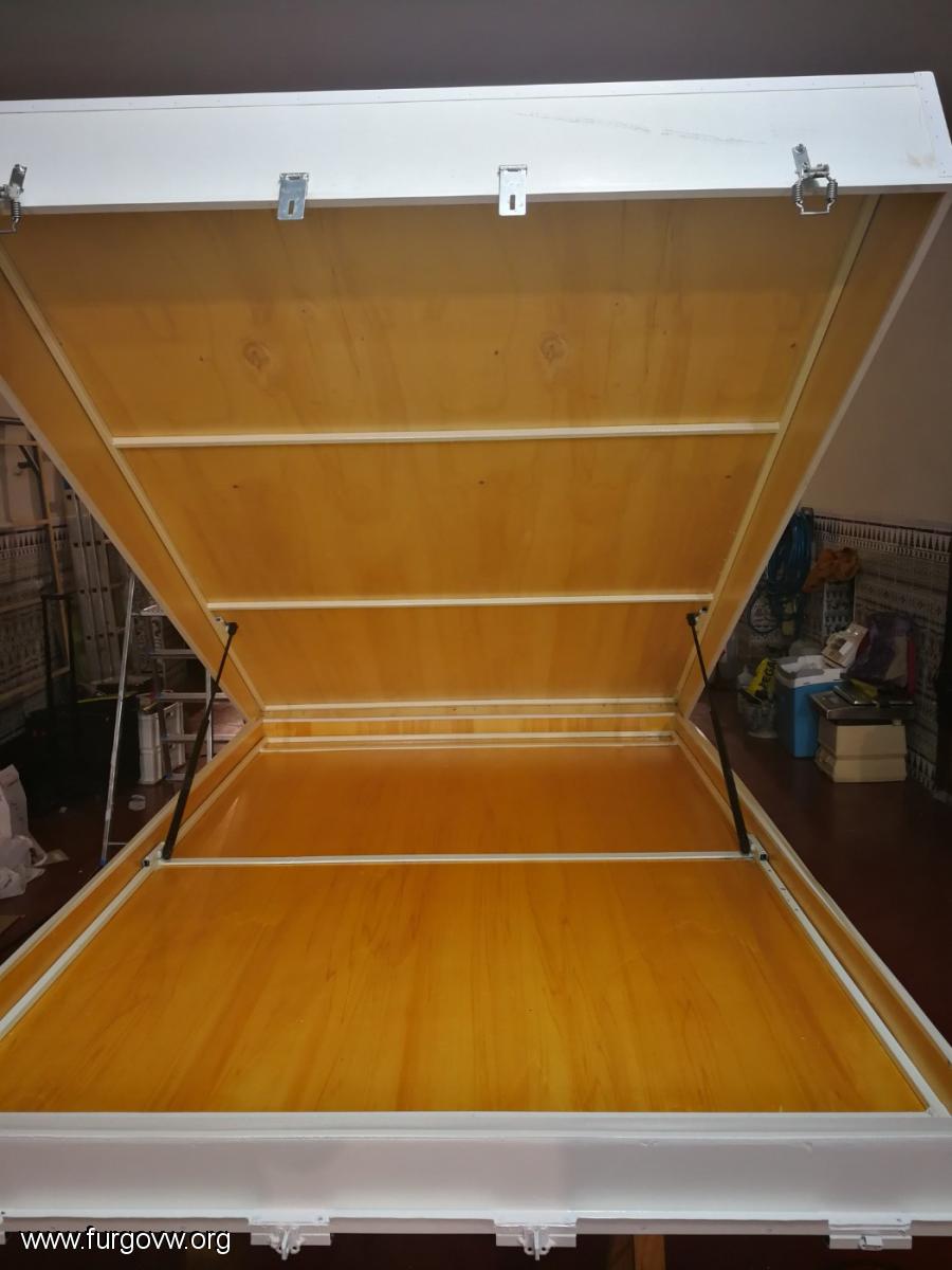

Tienda abierta con 1,25 de altura a la entrada.Una estructura doble de hierro para darle fuerza a todo. Sus hidráulicos. Todo barnizado. Unos tubos de aluminio de un antiguo toldo para bloquear el hidráulico de la misma forma que  auma28 y de momento no le pondré aislantes. Pondre burletes de silicona para que uno con otro cierren de forma estanca y una pequeña rejilla en la zona de los cierres para que no haga vacio al abrir ni tampoco se quede aire atrapado al cerrar, ya que va todo muy justito y medido.
Cuando ya este terminado por completo os lo mostrare un poco mas en detalle.De momento el peso aun siendo madera es contenido con uno 40kg escasos. Esto es el avance para que os animeis vosotros y le echeis valor.....Saludos
Espartano
....pues si, ...las estais poniendo de moda en versión bajo coste,  ;D
un apunte, ..yo ni me plantearía lo de hule, es impermeable si, pero raja con facilidad, incluso con los reiterados pliegues por el mismo sitio,
..ya ves que en casa lo usamos, para la mesa eso si
saludos
victorvaliente
Cita de: Espartano en Octubre 21, 2018, 07:19:26 am
saludos
Decidí el tema del hule tras ver como varios cambiaban la tela de los techos elevables de T4 y  T5 por este material.
Imagino que se rajara como todos ante algo afilado o cortante noo.
Yo los que he visto hasta ahora se ven bastante fuertes. Los ahí mas finos a 3€ metro y a 4,5€ metro y este el que vi mas resistente al estitarlo o arrugarlo.
