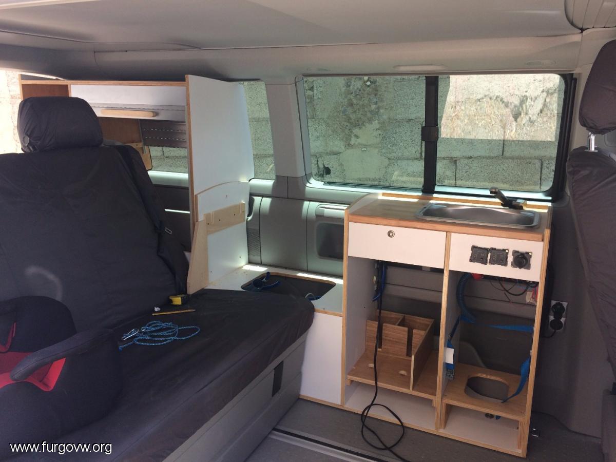

Estoy estudiando la versión 2.0 de mis muebles de la vw T6 cali Beach y tengo unas dudas al respecto de vaciar las aguas sucias del fregadero. Ahora mismo tengo un depósito debajo de donde llevo la nevera de unos 45 a 50 litros mas o menos y el agua sucia sale a una garrafa de 10 litros que saco cada vez que está llena. Me gustaría hacer un depósito plano en la parte trasera de todo el mueble (como el de la OCEAN) y aquí está mi duda: Como se extrae o vacía el agua? no quiero hacer agujeros en la furgo, ya que el mueble es de quita y pon.
Se puede poner bomba sumergible? y si se pone bomba de paso, como funciona?

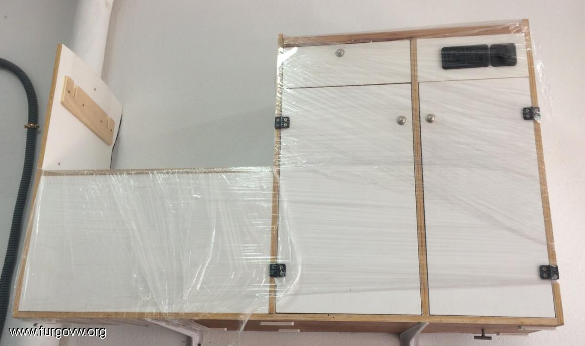

Mis muebles actuales son estos
Terminados
Fetan
En mi depósito le puse un racord abajo del todo, una llave de paso, y un enlace rápido para manguera.
Cuando llego a casa o en cualquier sitio adecuado, enchufo la manguera y se vacía por su peso.
Y cuando me acuerdo, le echo unas gotas de lejía unas horas antes de vaciarlo.
