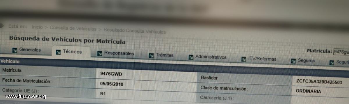

santa cruz
Enero 29, 2019, 15:37:46 pm #73 Ultima modificación: Enero 29, 2019, 15:52:08 pm por santa cruz
Cita de: francisn en Enero 29, 2019, 14:29:55 pm
Es que este hace "magia" de la que nos gusta  .malabares .malabares .malabares
No se puede negar que imaginación tiene a raudales, y buenos contactos también. Por ejemplo,
"Desde Navarra...
Instalación de visera artesanal de plástico, con soportes de aluminio, en parte frontal superior del vehículo.
" y, aprovechando que el Arga y el Pisuerga no pasan por Fuerteventura, pero ya que estamos en la ITV:
Transformación a "autocaravana" (32 00), mediante la instalación de los siguientes elementos en la zona de carga, sin afectar a la estructura del vehículo:
Claraboya marca FIAMMA, modelo TURB VENT, de dimensiones 400x400mm, en el techo, sin afectar a la estructura del vehículo.
Batería auxiliar de 12V, entre asientos de primera y segunda fila.
Soporte de mesa artesanal de hierro, en el suelo, entre asientos de segunda y tercera fila.
Lo podéis ver en su feisbú https://www.facebook.com/EstudioIngenaga/?__tn__=kC-R&eid=ARCv0zRFsE7sNkz33rYBLzi72P1j3QKizQ5nEx_3HbVkzrHjzuRX18Eb1REk-rOMYw07J7oGWz31amBA&hc_ref=ARR9k6f06EV9BnedqOhho29a6A3qj4H4cLKWndpMcAJhyjTV3ufYZhGWPWRzpPmOoRY&fref=nf&__xts__%5B0%5D=68.ARBFDTCliDsi9iDo-SugMg6UibNCsimy-Oix_go0RGDIQLolMBlJwCWY-ow-KAN8Aql5UILRO5-2glKqcujeHe-rtSto1_IlLcmzxSoPLDWV0rE9Ula8lLSDDp7MqSRbwaD8F-eeazUNzPPVurf4-F_nJRnCuCfVrwefndwPBG4BpILwl8NNSVPxSTeQGjl6fGmSGsvUsGXnCOickYGv07cy9LWQ8OSHA62rMMZKeLMgd3p5lyxjipXwpBDHHh8Ua8OaOwO0iTOkEn8OZHvvSK44V03OCqC4G18nlpxPFAxQWTbkTjcRuBjbyLU4fRKaDrxrcn9o7OyetkBhUBHdm5w del día 15 de enero. Rizar el rizo...
Mira la MAGIA QUE OS GUSTA, y lo cuelgan en Facebook....Ingenaga lo que ha hecho es ganar dinero y hacer una reforma ilegal en conivencia con una ITV de la Rioja, pero como podéis ver ese vehículo para la DGT, PARA EL MINISTERIO Y PARA LA UNIÓN EUROPEA ES UN N1, suerte al afortunado.
Patxoneta
Cita de: santa cruz en Enero 29, 2019, 15:37:46 pm
si solo lo quieres , como la mayoria de la gente, para pasar la ITV cada año.. que mas da como aparezca en ese registro que has sacado..
la cuestion es que ellos ganan pasta y tu no.. si tienes tan claro que es ilegal , denuncialos
