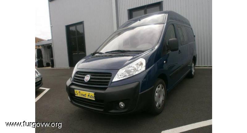

vi una en venta y en el interior daba una altura de 175cm .palmas..-....https://www.google.com/url?sa=i&rct=j&q=&esrc=s&source=images&cd=&cad=rja&uact=8&ved=2ahUKEwiD8aKLrtfeAhUEJFAKHTMnD40Qjhx6BAgBEAM&url=https%3A%2F%2Fwww.furgovw.org%2Findex.php%3Ftopic%3D156737.0&psig=AOvVaw2XRl8TonksBwnWSr_gd3dE&ust=1542404344068888
Kiyo74
Pues está bien (al menos yo entro bien .meparto).......pensaba que sería algo más baja.....
RobertoUgao
yo tb entraria, justito,, pero con la seta sufuciente; me voy a dormir q me lio .durmiendo .joder .durmiendo
