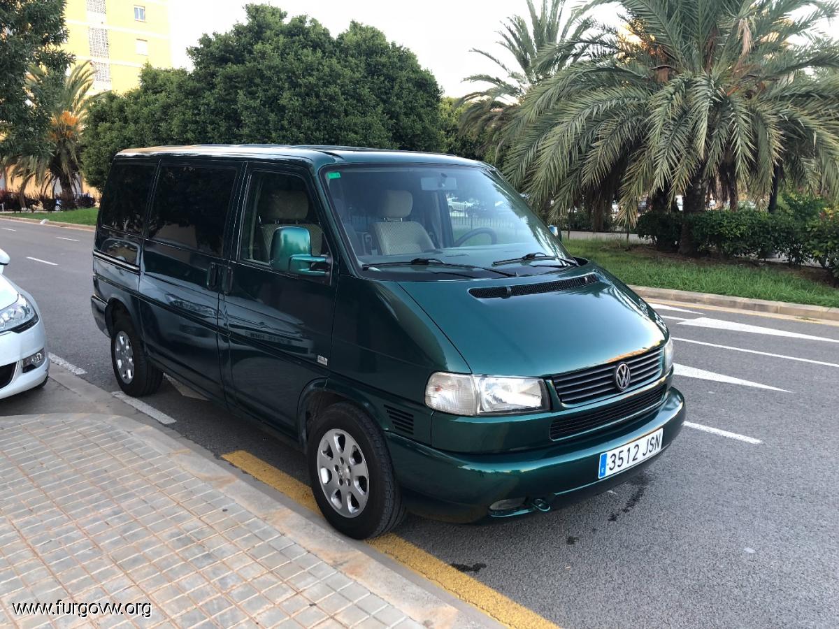

Muy buenas compañeros, os presento la que es mi segunda T4 y la peor enemiga de mi tarjeta jejeje
Es una 2.5 102cv y actualmente tiene 430.000km y los que le quedan!, estamos juntos desde este febrero y poco a poco va a mejor  ;D
En un principio la compre para llevar los hobbies, para el curro en algún momento puntual, los perros... pero me entro el gusanillo camper y ahora busco la forma de compaginarlo todo de la mejor forma posible.
Este verano toco pasar por el taller porque dejo de funcionar el aire de un día para otro, lo que tenia que ser una recarga de gas, acabo con compresor nuevo y bomba de gasoil (perdía).
Lo que puedo lo hago yo y hasta ahora le he hecho:
- Instalacion de la pantalla android con cámara trasera
- Luces interiores
- Bateria secundaria e inversor
Como la noto mas "vaga" que mi anterior T4 me compre un cable con vagcom y despues de leeros mucho:
-Revise el cauda
-Limpie el colector de admisión y Egr
-Comprobe la N75 y he pedido una ya que creo que esta mal
-Tengo pedidos los electros que uno me suena, aunque no tenga que ver con la falta de brio
y de momento hasta aqui, no me enrollo mas y os la enseño, espero que os guste

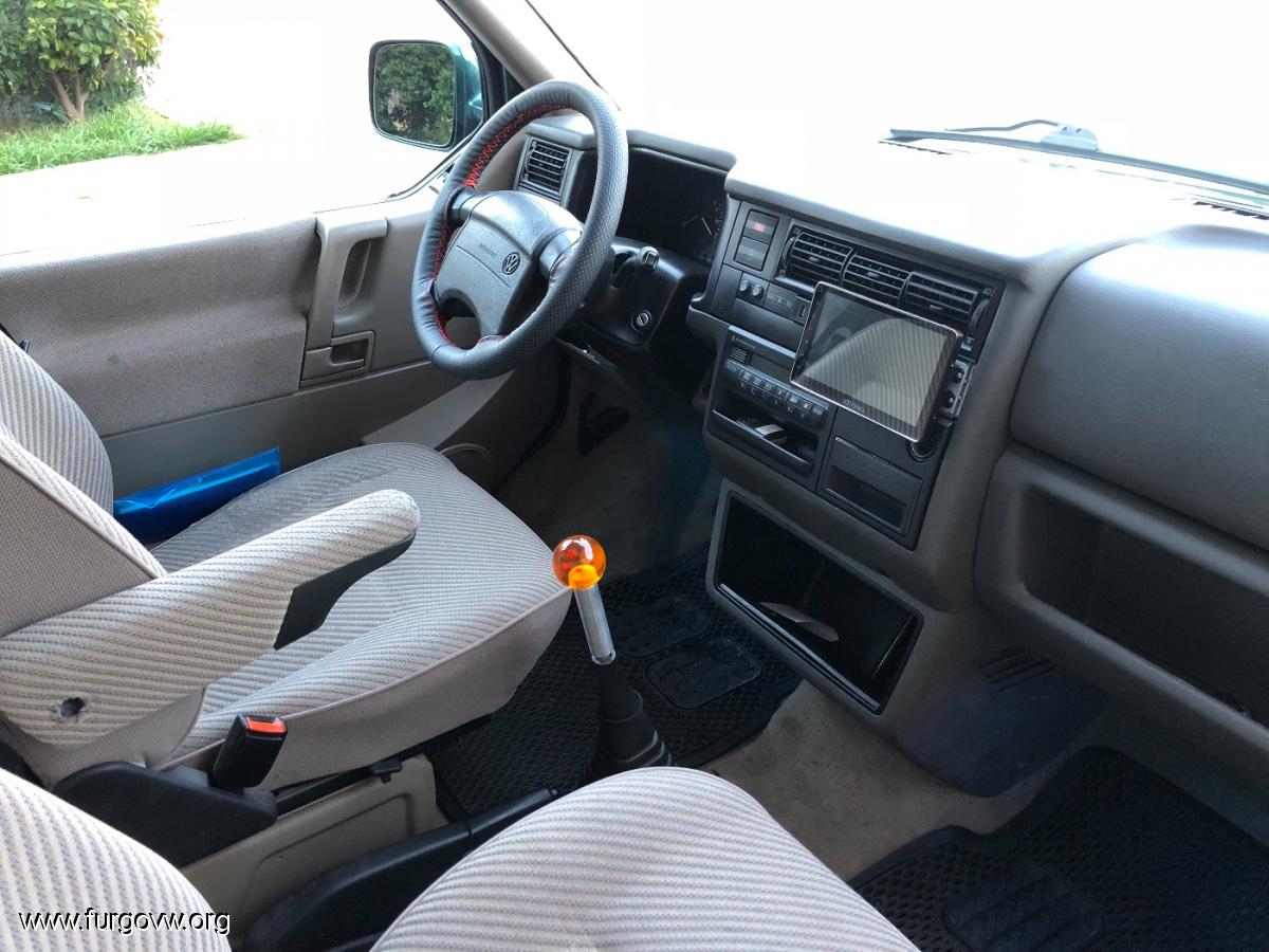

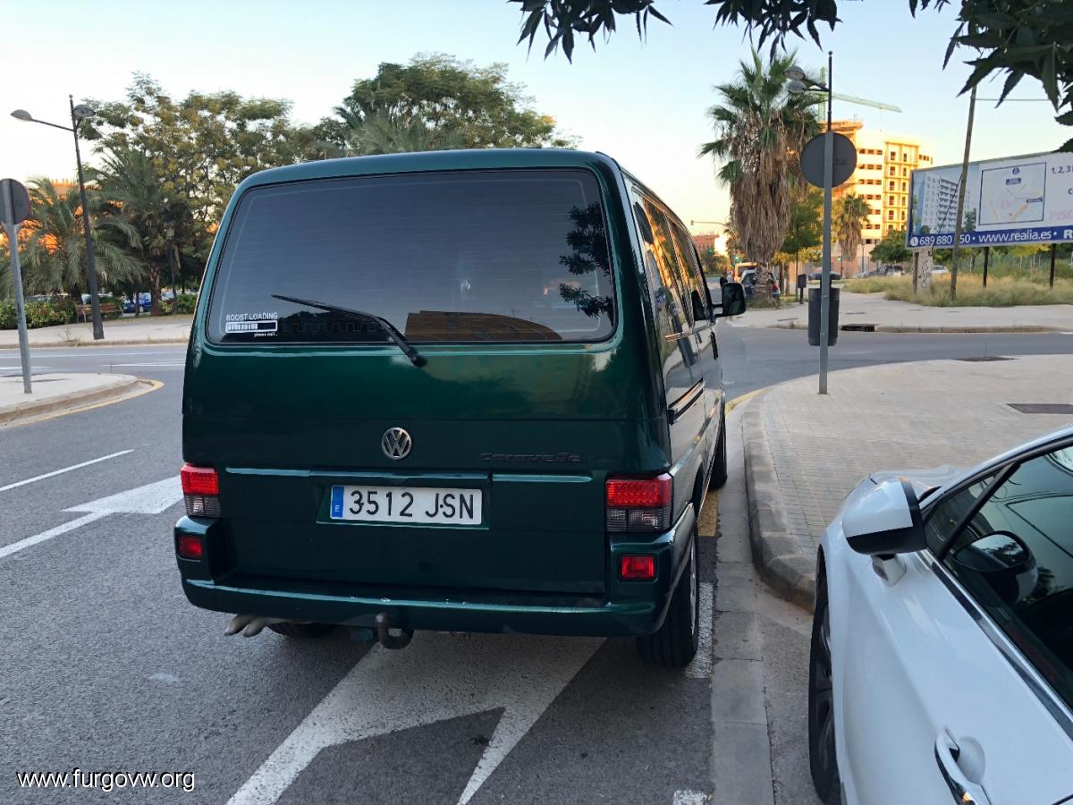

JaumeU
Me gustan mucho los pilotos traseros que le has instalado, rejuvenecen mucho la furgo. ¿Qué modelo de radio llevas?
Alex_rs
Cita de: JaumeU en Octubre 08, 2018, 01:49:58 am
La compre con los pilotos ya puestos y aunque tiene un código de homologación, por lo visto le faltan los catradiopticos me toco pegarle 2 y quitárselos después.
La radio es una joying de 1 din, la compre en aliexpress viene con todo (camara, gps, sd,...) y hasta ahora va de maravilla
