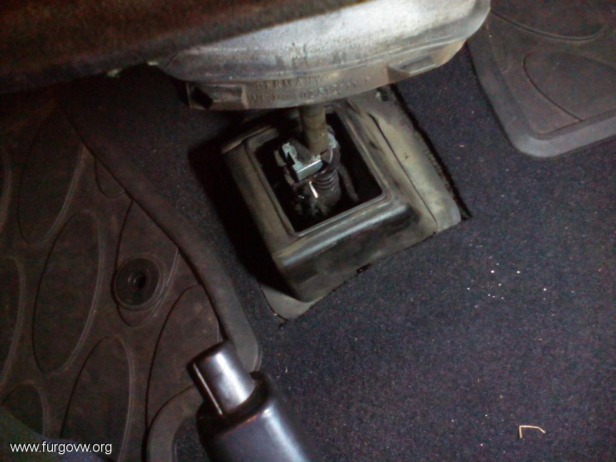

Hola. El caso es que el otro día me pasaba que no me entraba la segunda. Había veces que se atascaba de forma que no había manera de meterla, lo cual es un problema a la hora de conducir. Creí que era un problema en el bombín de embrague, pero me extrañaba que solo pasase con la segunda marcha.
Purgamos el circuito del embrague, miramos que el pedal estuviera bien en su sitio, comprobamos la famosa bola de nylon que va en el varillaje del cambio...y nada. El problema seguía. Yo ya estaba temblando pensando en que fuera cosa de la caja de cambios. Por suerte estaba conmigo un colega con una mente analítica de las que no quedan y pensó en la palanca de cambios. Al levantar los fuelles que cubren la palanca no se veía nada extraño, hasta que reparó en una pieza de goma que recubre una parte cuadrada metálica que es la que hace tope hacia los lados. La pieza de goma estaba muy deteriorada, la recolocó en su sitio y probó. Son solo un par de milímetros pero era donde estaba el problema. Hoy le he puesto un poco de cinta aislante para fijar la pieza en su sitio. Las marchas entran de maravilla.
Decir que sin esa pieza la marchas también pueden entrar, pero para ello no hay que forzar mucho la palanca hacia la posición de la marcha que queramos meter, y por lo general, cuando una marcha no entra, solemos forzar más todavía hacia su posición y no al contrario.

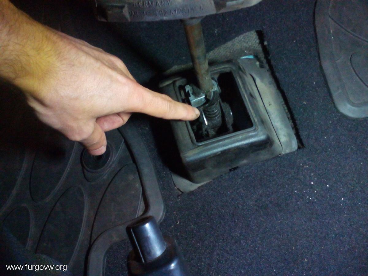

La pieza de goma a la que me refiero es esa negra que debería de recubrir la pieza metálica gris.

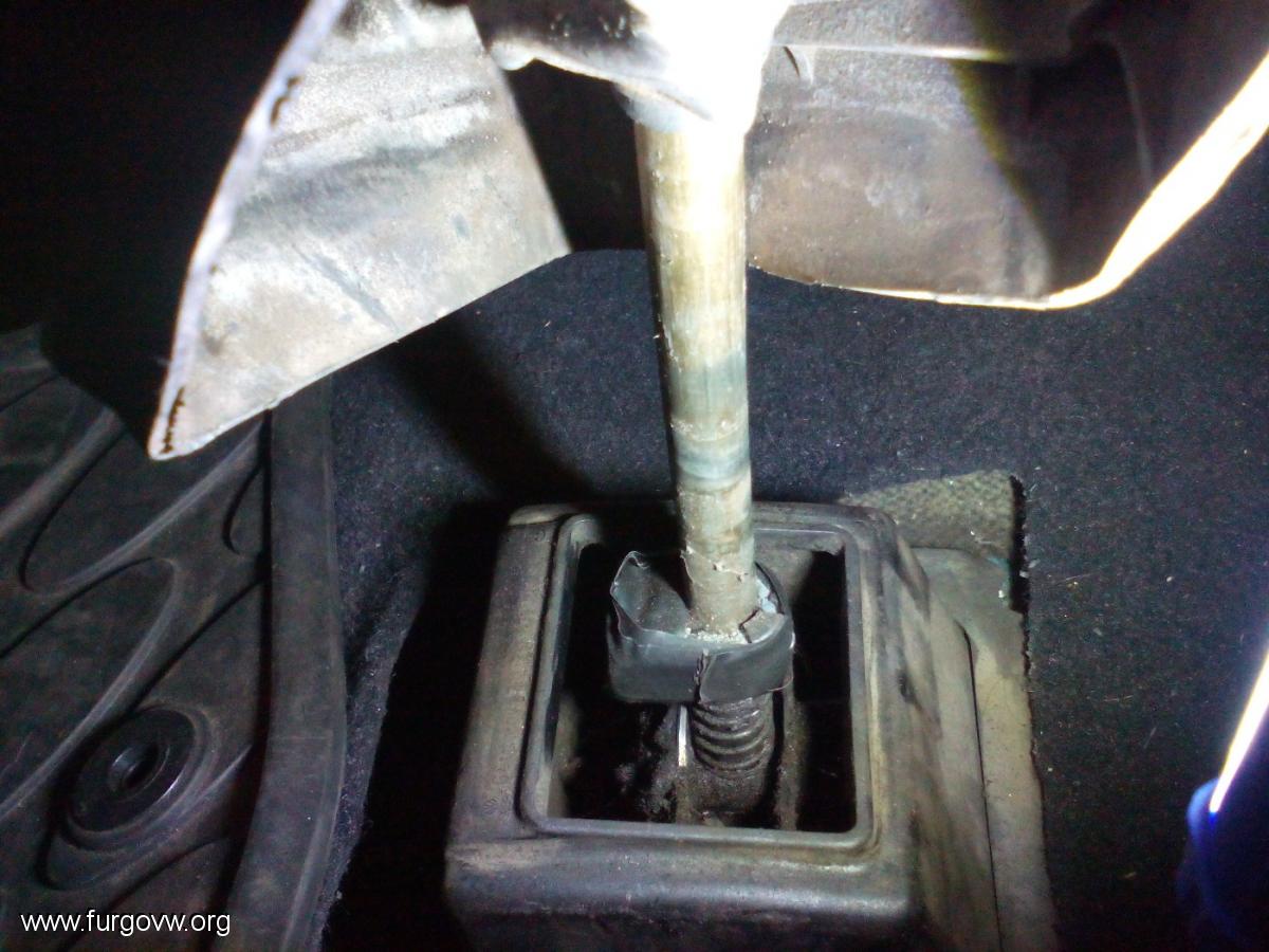

Aquí está el estado en que quedó la pieza tras darle un par de vueltas de cinta aislante. Conviene no darle tampoco muchas para no aumentar mucho el grosor de la pieza.

Eso es, y parece una chorrada, pero si se quita esa goma las marchas entran mal. En mi caso, la marcha que entraba mal era la segunda. Si vemos la palanca de frente, es decir, la primera está hacia adelante a la izquierda, la quinta adelante a la derecha. Pues bien, mi goma estaba totalmente suelta por la parte izquierda inferior, por lo que la segunda no entraba o entraba fatal. Es difícil de explicar pero bueno, tenemos que tener claro que la goma tenía una función, no estaba de adorno, y su grosor es el adecuado para que la palanca pueda hacer su función correctamente.
