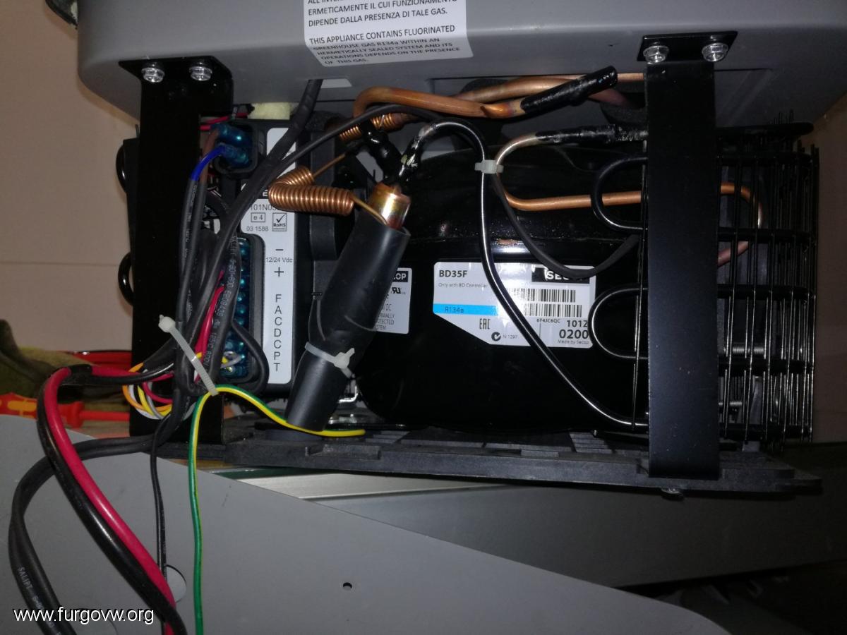

A ver si me podeis seguir ayudando....
Como se si el compresor funciona???
Os adjunto foto a ver si me iluminais xk no tengo ni idea de lo que es cada cosa... El ventilador funciona
X cierto no noto ningun tubo frio...como se si es fuga de gas o si no tiene???
Graciasssssss

Fetan
El compresor es el "cacharro" grande negro del fondo.
Al encender debería arrancar y hacer un ruido similar al de un frigorifico domestico.
Si no oyes eso.....habria  que seguir comprobando si le llega o no corriente para descartar cosillas....

EHnegu
Hola
Se oye algo no se si es el compresor, el ventilador veo k funciona. Por otro lado el compresor se calienta un poco teniendolo un rato conectado por lo que supongo ue funciona no?

edupes
El compresor si se calienta funciona, tambien vibrara un poquito aunque es dificil de notar a, veces n compresores tan pequeños, tienes que localizar el tubo de alta, diria que es el de color cobre que se ve en la foto detras del condensador a la parte derecha, ese tubo asi como todo el condensador deberia de calentarse bastante, hasta el punto de quemar a la salida del compresor y de estar templado al llegar al filtro deshidratador, la pieza gorda de cobre de la que sale el tubito enrollado (capilar). Si no se calienta a penas y el tubo que te sale de la nevera (aspiracion) no esta ni un poquito frio es muy probable que te falte gas por una fuga, has visto algun punto manchado de aceite? Un olor raro al abrir la nevera? .
