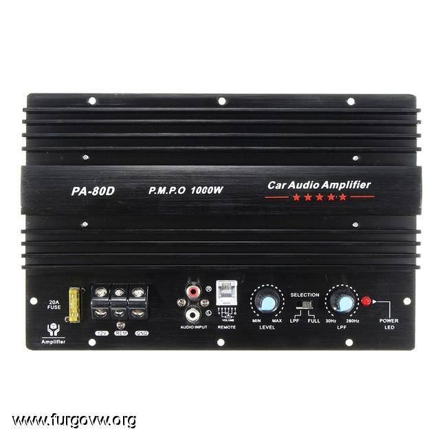

Me ha caido del cielo un subwoofer helix deep blue de 12", 500w/250RMS

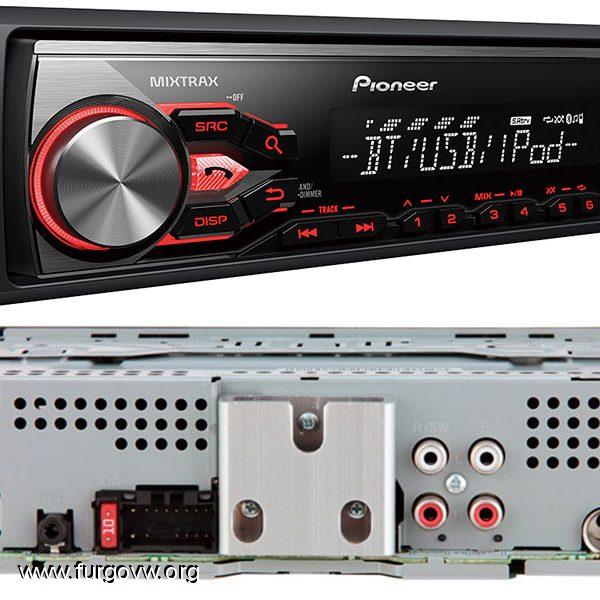

Me he pillado una etapa chinorris pa-80d para alimentar el altavoz y queria confirmar que mi idea para conectarlo todo es la correcta. Pongo imagen del ampli y mi radio, pioneer mvh-180iu
Mi idea es conectar los rca de la salida de la radio R/SW a la entrada del ampli, y este al sub, ¿es correcta la instalación que planteo?

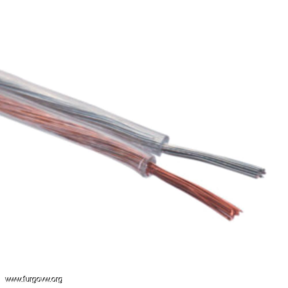

Por otro lado, en casa tengo cable de altavoces libre de oxígeno,
¿puedo usarlo para hacer el cable de conexión de radio a etapa? La duda me surge porque este cable no tiene malla y no se si es correcto ponerle un conector rca sin conectar la tierra.

es correcto , a la salida r/sw  rear/detras sw/subwofer  conectas la etapa con rca.  y si vas a conectar el sub selecciona el low pass filter.  para conectar la etapa a la bateria usa una buena seccion de cable y a disfrutar  .palmas .palmas
  edito : has de conectar tb el remote desde la radio a la etapa. suele ser el cable azul del mazo! asi se enciende la etapa cuando enciendes la radio!

Gracias por la aclaración! Respecto al remote, pensaba ponerle un interruptor a la etapa del sub y pasar del cable remote, me resulta más facil hacerlo así. Para el cable de alimentación de la etapa,¿que sección crees adecuada? La propia etapa lleva un fusible de 20a así que un cable de 4mm ya supera la capacidad del fusible. La tirada de cable sera de como mucho 2m.

Rca de calidad conectado a la salida sw de la radio y a la etapa... usa el remoto del propio rca, conectandolo a la etapa y a la piña de cables de la radio ( siempre hay uno que es para el remoto o antenas automaticas etc..)
Cable de audio libre de oxigeno de la etapa al subwoofer..
Cable positivo directo a bateria de 50mm minimo con un fusible gordo ( yo solia montar de 100a) montado cerca de la bateria...
Cable negativo (puede ser mas fino que el positivo) conectado a chapa directo..
El problema que solo llevar un sub amplificado y el resto de los altavoces no, no es lo suyo... yo hubiera comprado una etapa de 4 canales.. Asi amplificas el sub y los delanteros y ganas muchisimo en calidad de sonido o en potencia si es lo que quieres...

¿50mm solo para una etapa de 600rms (que por lo investigado no se si llegara a 200 en realidad)? No pensé que hiciera falta tanto. La verdad es que desconozco su consumo en amperios, pero no uso cable tan gordo ni para la conexión entre baterías (llevo 16mm). Por lo que he leído, en el mundo del caraudio se suele hablar de poner cable gordo por si después se necesita más, pero mi intención es muy concreta y no pienso desviarme de ahí. Se que por pasarse de sección no hay problema, pero no me veo con una anaconda de 50mm por debajo de la moqueta. De echo no creo que la etapa admita cable tan gordo. Mi idea era poner un par de cables de 6mm para hacer 12 en total. Eso me da unos 60a de límite que pensé que sería suficiente. Si realmente necesito poner cable tan gordo quizás tenga que plantearme si me merece la pena el invento. Que conste que no trato de contradecir lo que me aconsejas si no de entender un poco mejor como funciona este campo que por ahora desconozco ;) En todo caso, gracias por la ayuda .bien

Perdon me confundi con los 50mm... Yo solia usar de 20mm... Las etapas se suelen calentar bastante cuando estan en uso, asi que usar un buen cable de conexion siempre es mas seguro.. Si los conectores de tu etapa no dan para tanto cable pon mas pequeño, 15mm o asi.. No digo que imprescindible, pero si mas seguro. Y mas si es una etapa chinorris. He visto mas de una vez fundir cables en instalaciones hechas de cualquier manera, asi que yo no me la jugaba...
Unos buenos RCA hace que tengas mas calidad de sonido...
En instalaciones de car audio el cableado es casi igual de importante que los compenentes que uses...
Y para ELSERGIO, las etapas de 4 canales no son tan caras de segunda mano, en wallapop suele haber a buen precio.
4canales = 2 canales para amplificar puertas (derecha y izquierda)
Y 2 canales (se puentean) para usar como 1 canal para el SUB... La
Mayoria de etapas de 4 canales vienen preparadas para puentear 2 canales...

Totalmente de acuerdo. El sub no va a estar fijo, irá en su caja acústica que pondré o quitare según me convenga, así que de primeras voy a probar bien la instalación sin ocultar cables para comprobar que todo está en orden, y por supuesto aunque ponga cable gordo seré conservador con los fusibles para aumentar la seguridad.

Esra claro que si lo montas en una caja, en graves ganaras mucho, lo que vigila con la potencia que da la etapa en RMS y los W que soporta el SUB tambien en RMS. Siempre es conveniente que la etapa amplifique hasta un maximo de 3/4 la pontencia del sub, sino fundiras el SUB en cero coma....

lo suyo serian 25mm de seccion, de ahi para arriba y fusible de 100 como te dicen ,cerca de la bateria . Y si , los rca de calidad. cableado malo es como beber vino bueno en vaso de plastico  .meparto.   si quieres amplificar los altavoces delanteros , siempre puedes en un futuro añadir otra etapa pequeñita o un subwofer autoamplificado y usar la que tienes para los delanteros o vamos cambiarla directamente por una de 4 canales.  En mi caso yo llevo dos, una de 4 canales para el sub y los 2 traseros de vias separadas y otra para 2 vias separadas delanteros.

He estado haciendo pruebas este finde y conectando la etapa con cables de 16mm2 no he notado que se calentasen así va a ir con esa sección. De primeras no pienso ocultar el cable por lo que podré tenerlo vigilado. La idea es  poner un conector anderson a la batería para poder poner o quitar el sub cuando quiera. La etapa lleva fusible de 20a, así que pondré un disyuntor de ese amperaje en el + del lado de la batería por lo que el cableado estará más que protegido. La etapa si que pilló temperatura, como es normal, pero nada preocupante. En cuanto a sonido, pues lo esperado, mejora considerablemente la presencia de los graves, y esto con el altavoz al aire, seguro que cuando le fabrique su caja la diferencia se notará más aun. compartire fotos del invento cuando lo termine.

Exacto, solo conecté el sub. Mi radio tiene una salida para conectar altavoces traseros o sub. Conecté la etapa a esa salida y a su vez el sub a la etapa. Activé los filtros, HPF para los altavoces de la furgo (pasan frecuencias altas) y LPF para la salida del sub. Aun tengo que regular la frecuencia de corte, para la prueba lo puse en 200Hz.
