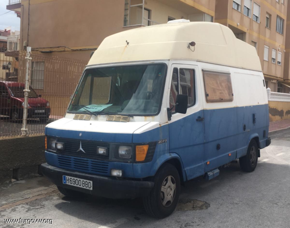

Me presento de nuevo con nuevo juguetito! Hace años ya tube una james cook que por circunstancias tube que vender...https://www.furgovw.org/index.php?topic=287234.msg3440054#msg3440054
Arrepentido de ello día tras día, al final se alinearon los astros para poder conseguir otra! A un precio que pudiera pagar! Por que la verdad que el mercado de estos bichos está a unos niveles de locos!!

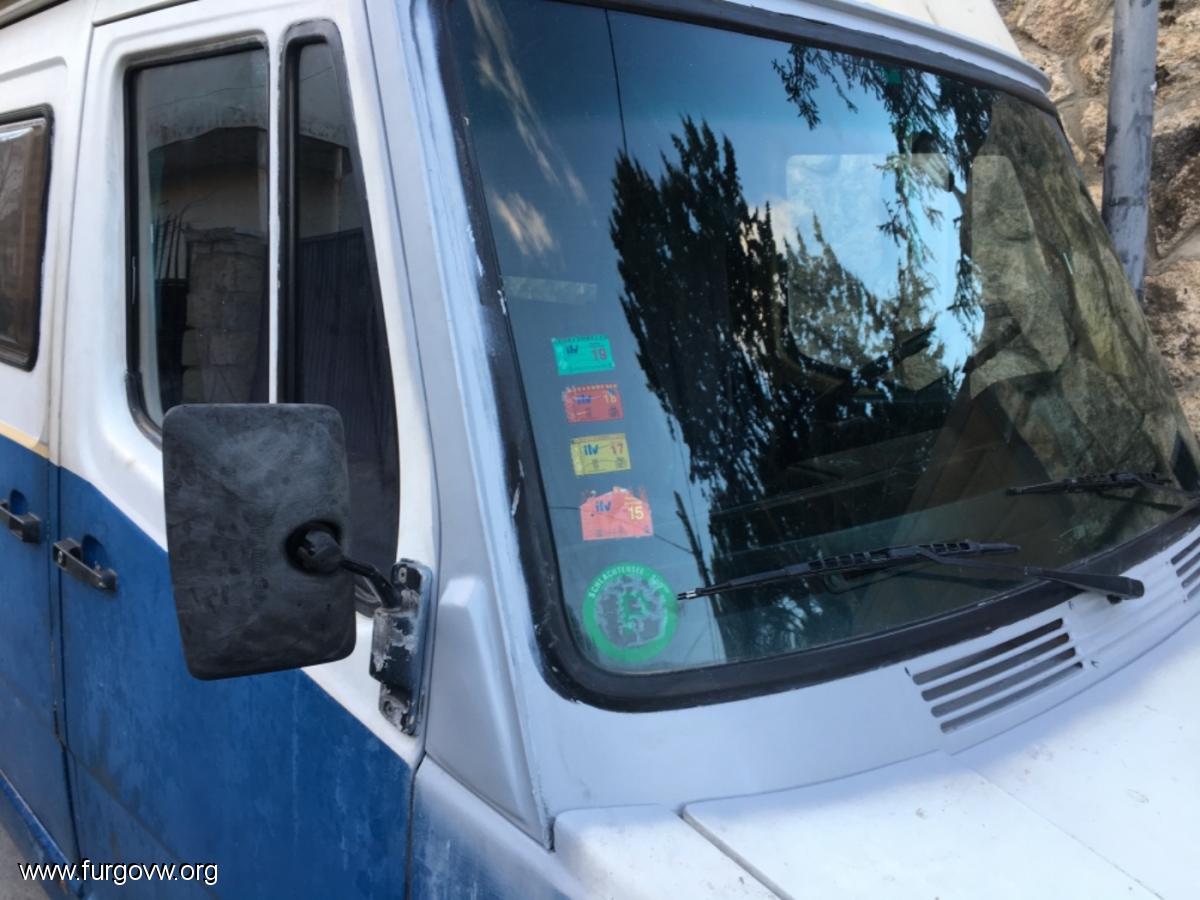

   Es una 207d del 86, y tiene cositas por hacer sobretodo de chapa!  Pongo unas fotitos! Que se que es lo que más os gusta!   .palmas .fotografo
Ya en el exterior se nota un poco por que pude comprarla a buen precio, pero cuando veáis los bajos lo entenderéis aún mejor ;)

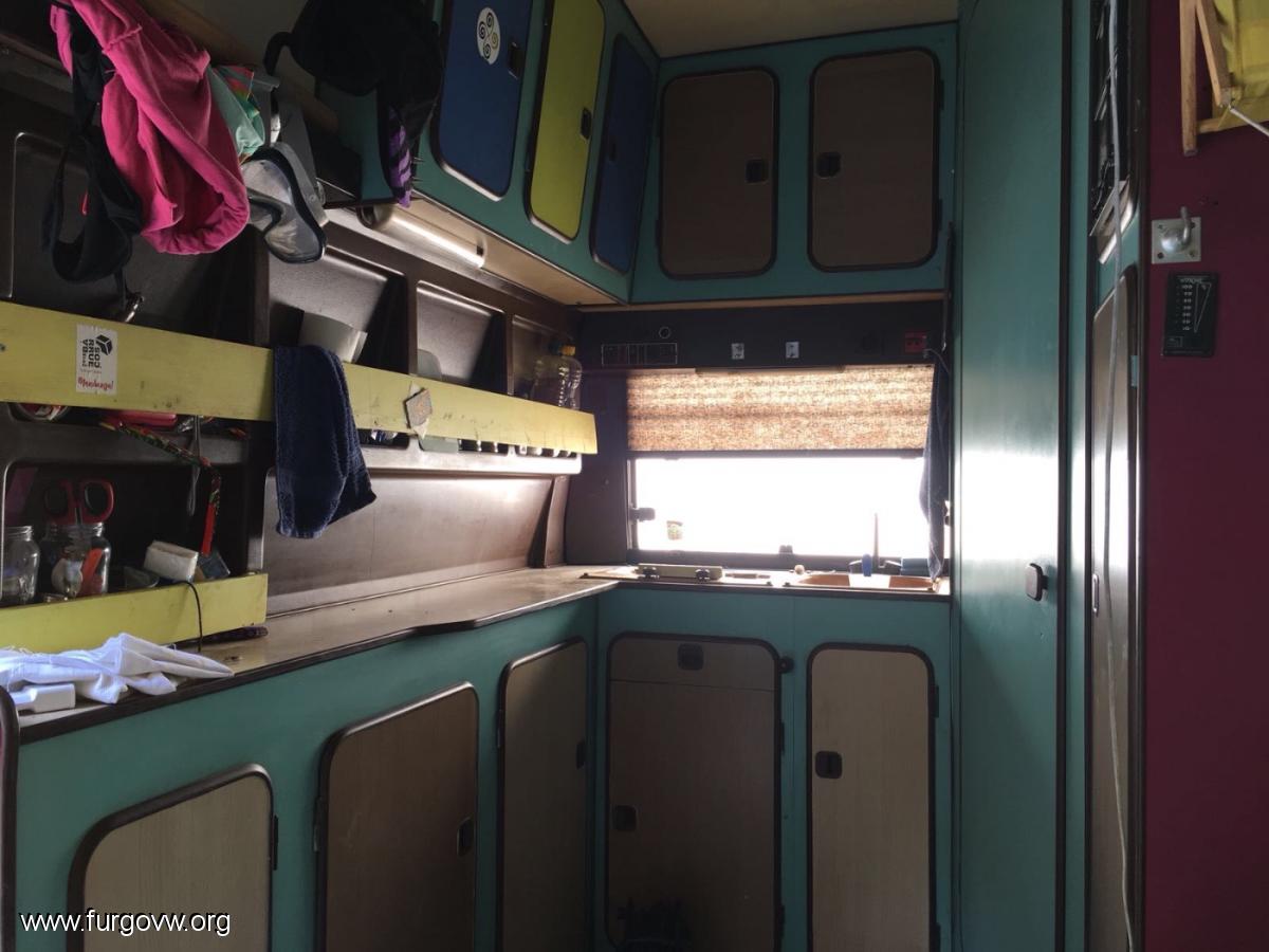

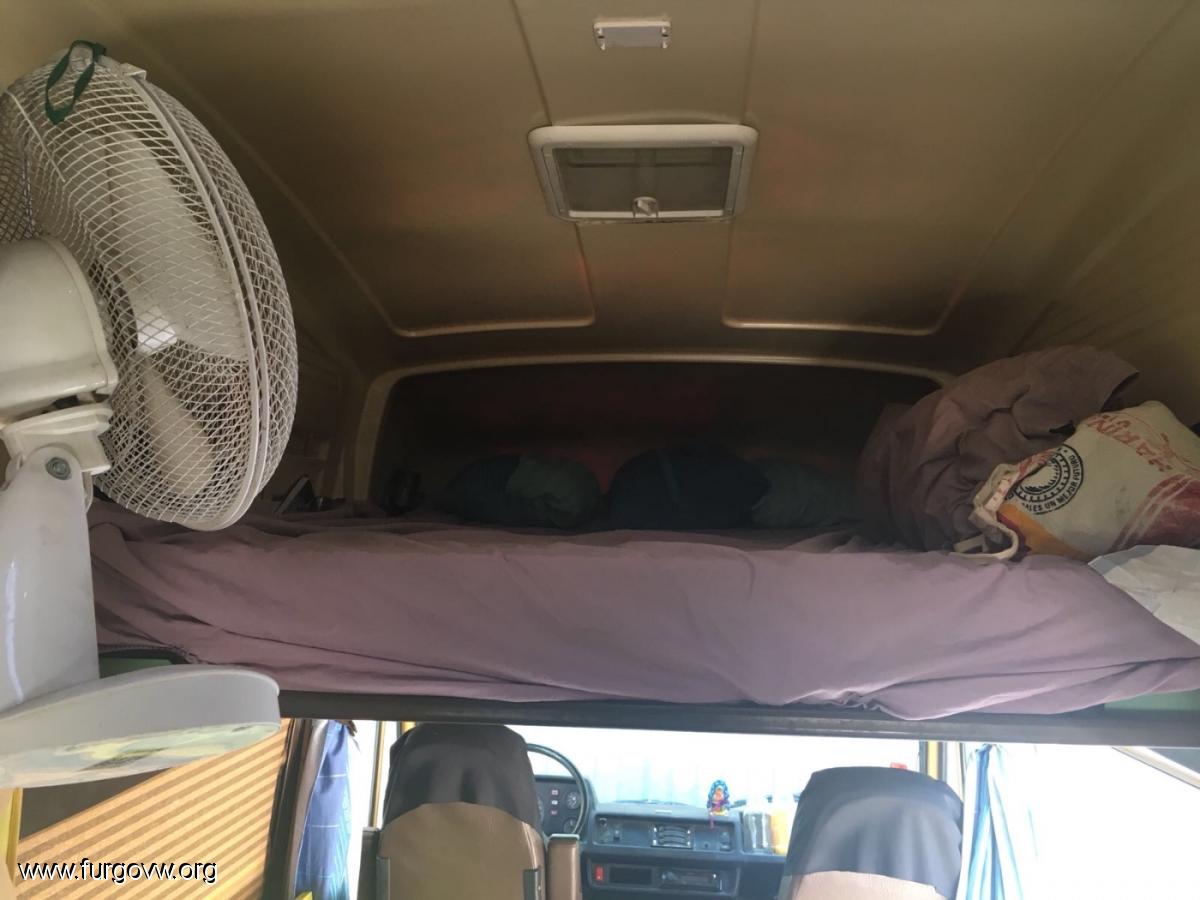

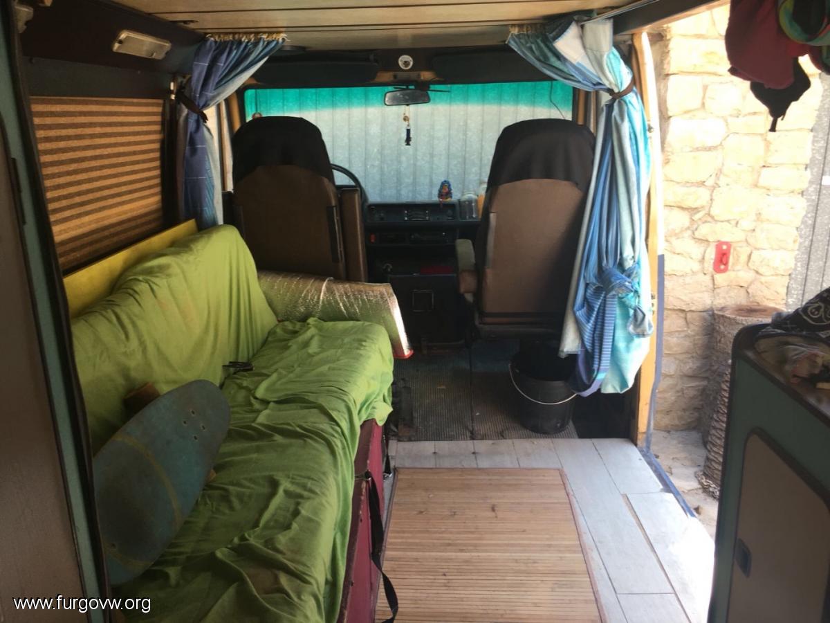

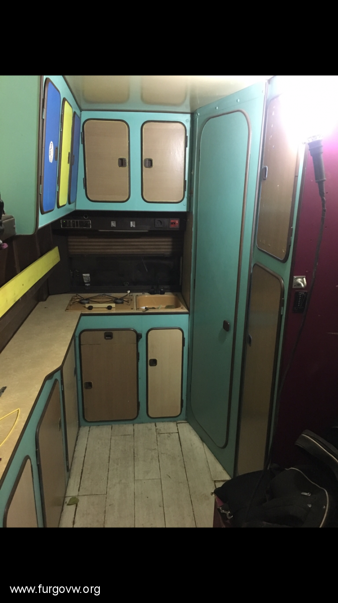

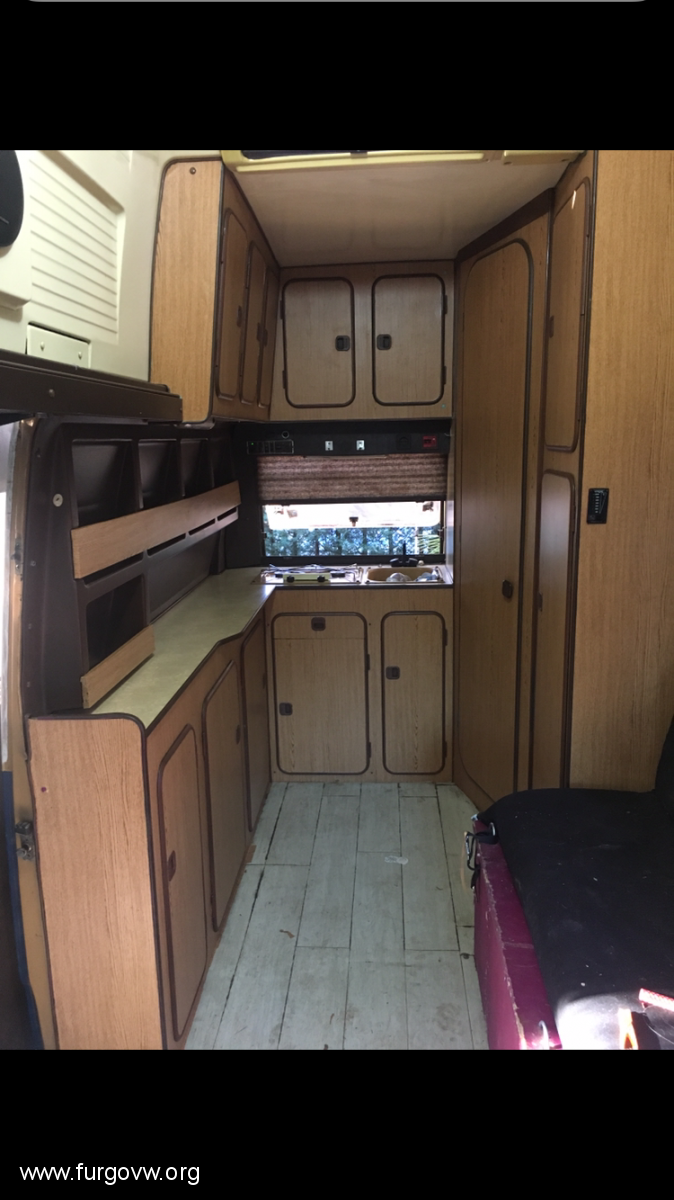

Los interiores  los pinto algún antiguo propuetario, cosa que quiero solucionar poniendo vinilo con dibujo de madera, creo que va a quedar mucho mejor  y más parecido al original. También quien sea buen observador verá que hay algo que no está en su sitio... ni es el original.... cosa que también quiero corregir.
Sólo tengo estas fotos del interior que son las que me envío su anterior propietaria, le sacaré buenas en cuanto  pueda moverla que estoy liado con la mecánica y tengo todo desmontado!

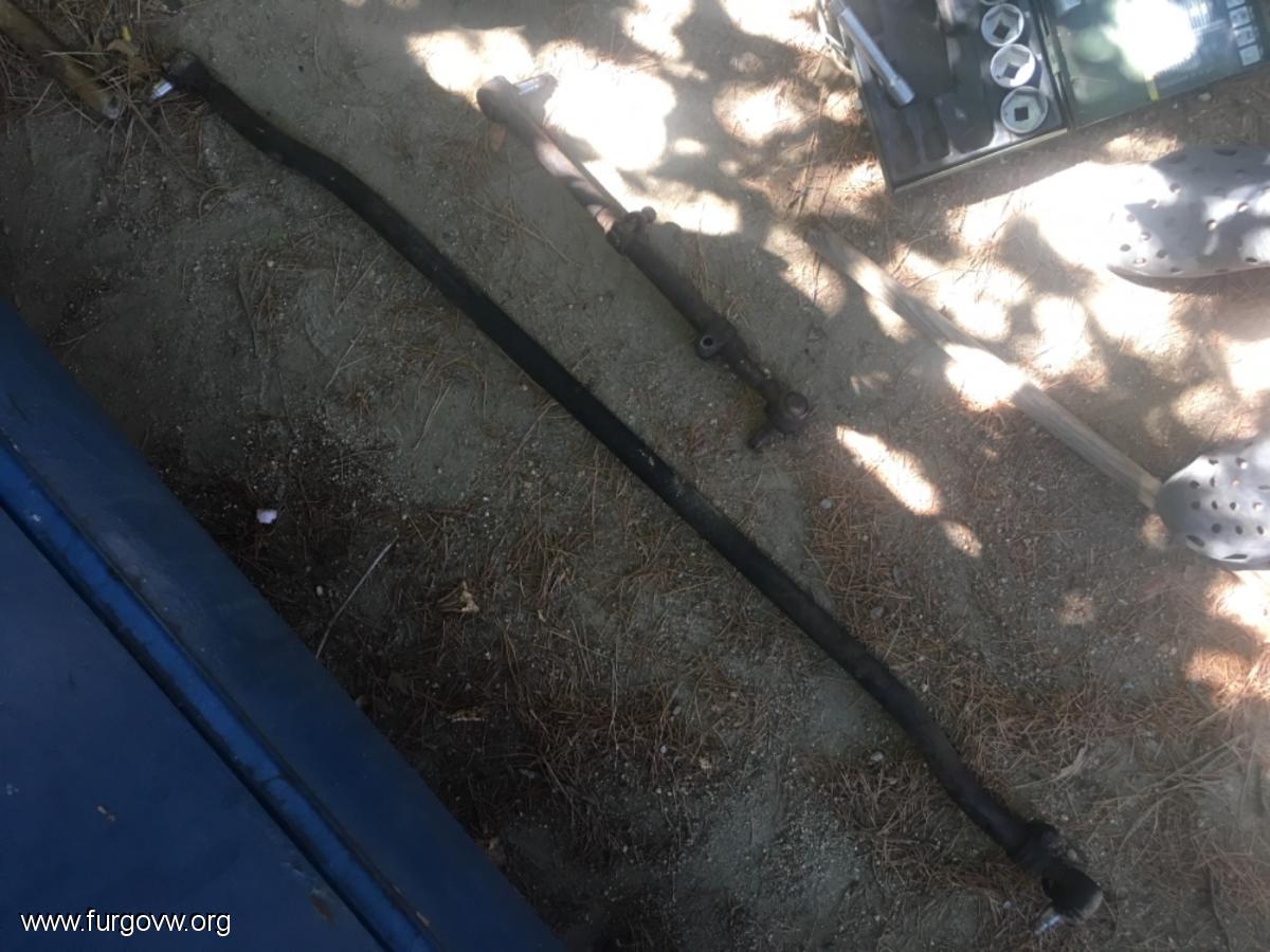

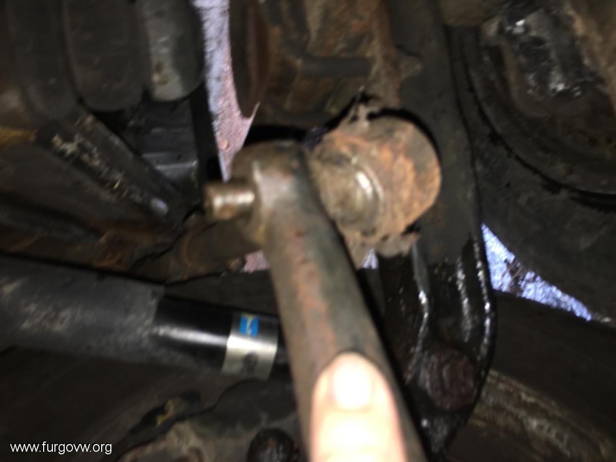

Para empezar me puse con las rótulas de la dirección... con las cuales me hice 4000km de viaje y están... que no están!

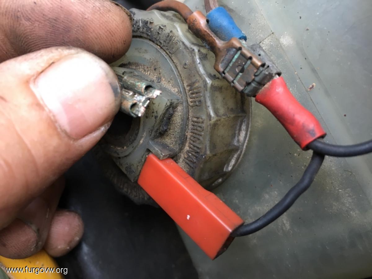

También descubrí que al igual que la otra james Cook que tube, el chivato del líquido de frenos estaba roto por el mismo sitio, por la patilla que conecta el cable. La otra vez lo solucione calentando un trozo de metal y clavándolo en el tapón por la ranura  haciendo que hiciera contacto con el trozo de patilla que queda en el tapón. Y conectando ai el conector. Cuando me ponga con ello saco foto.

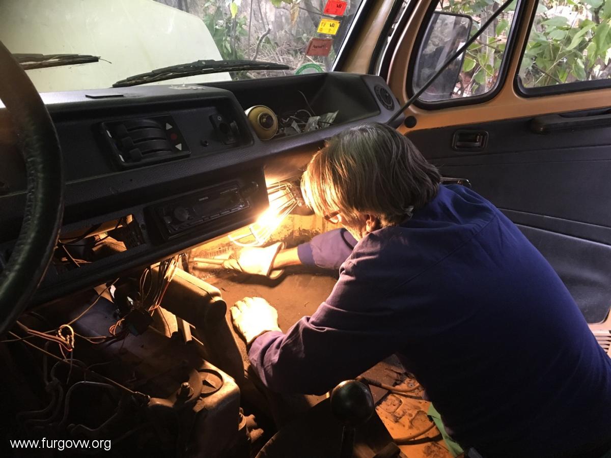

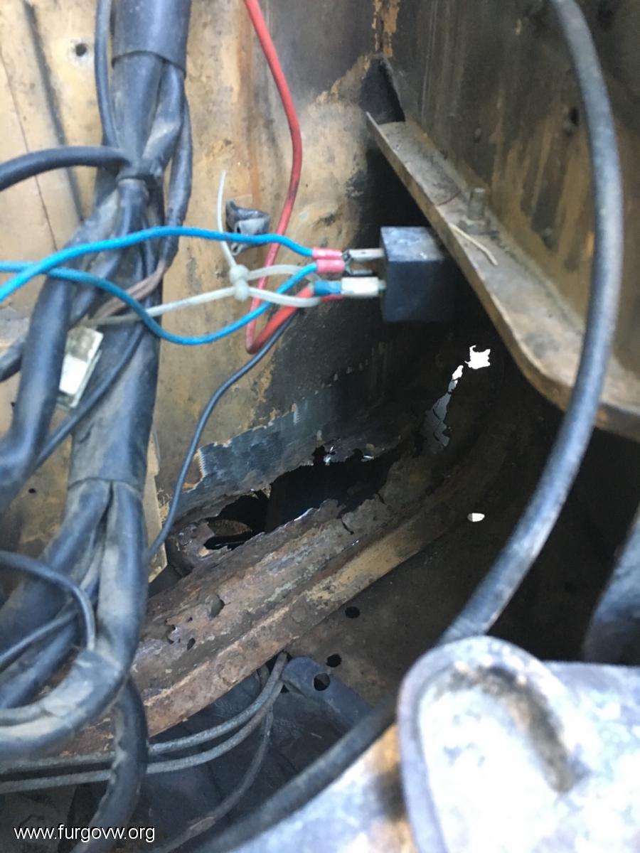

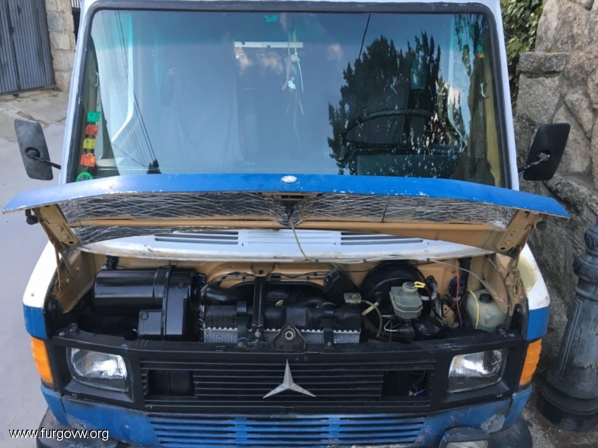

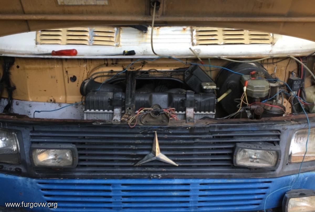

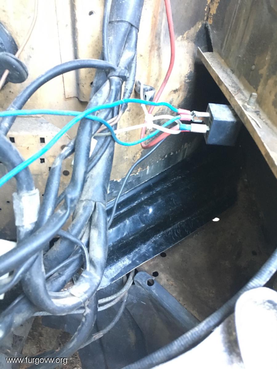

También quite METROS de cable que había pro el capot... que algún día estuvieron conectados a algo pero a día de hoy no tenían razón de existir...y aún quedan mas por quitar!

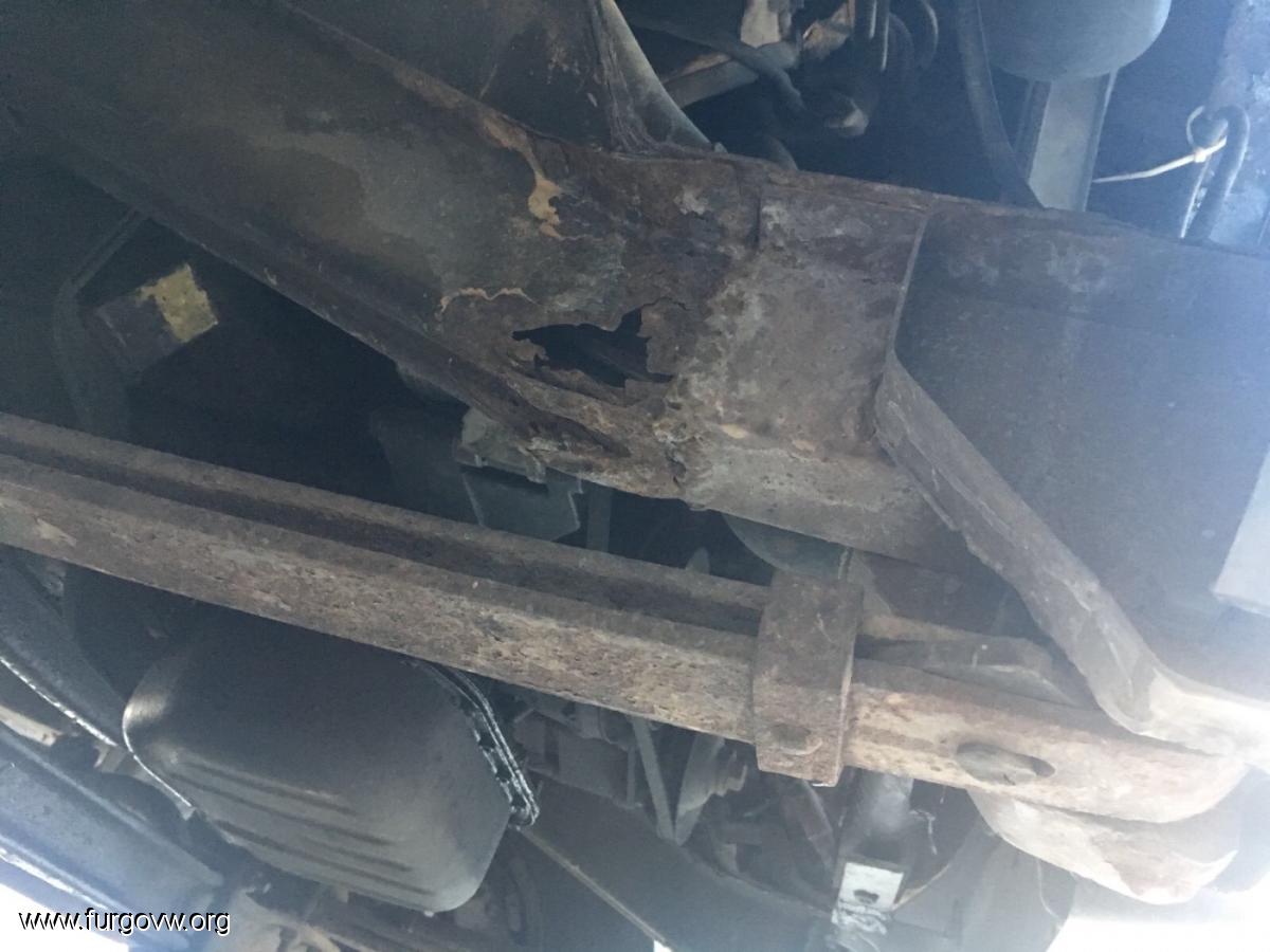

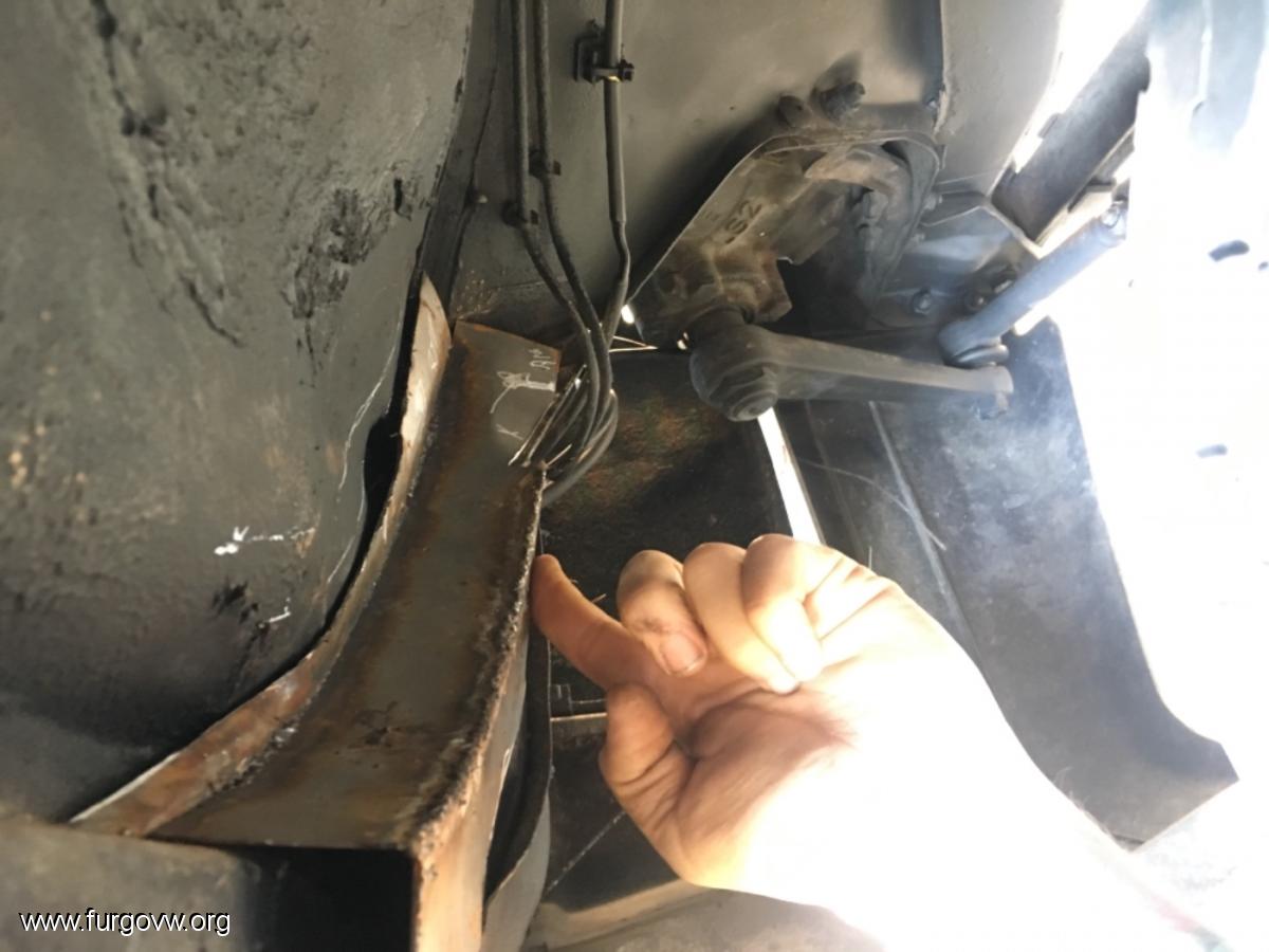

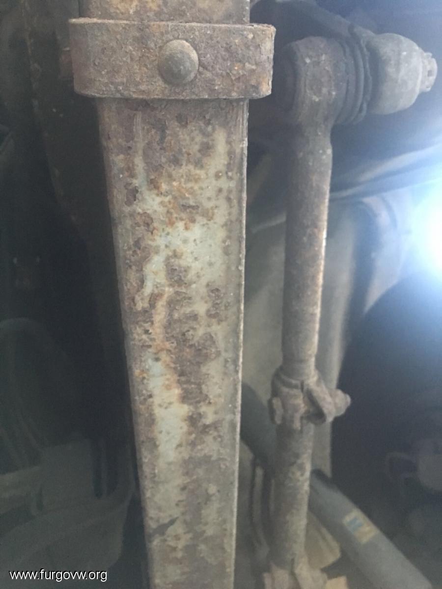

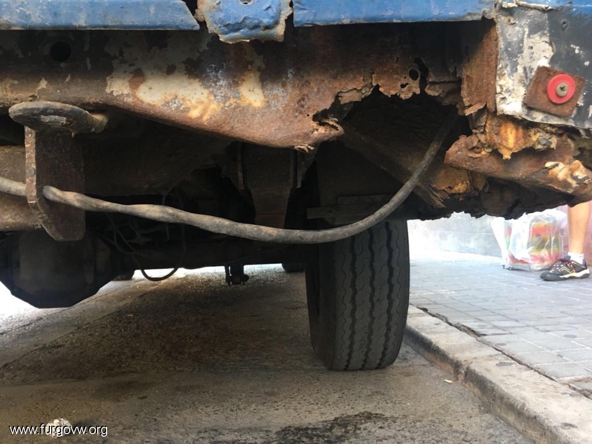

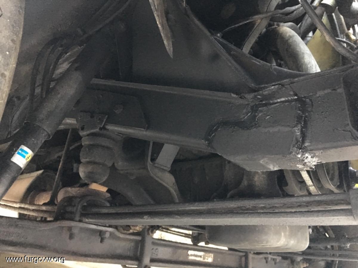

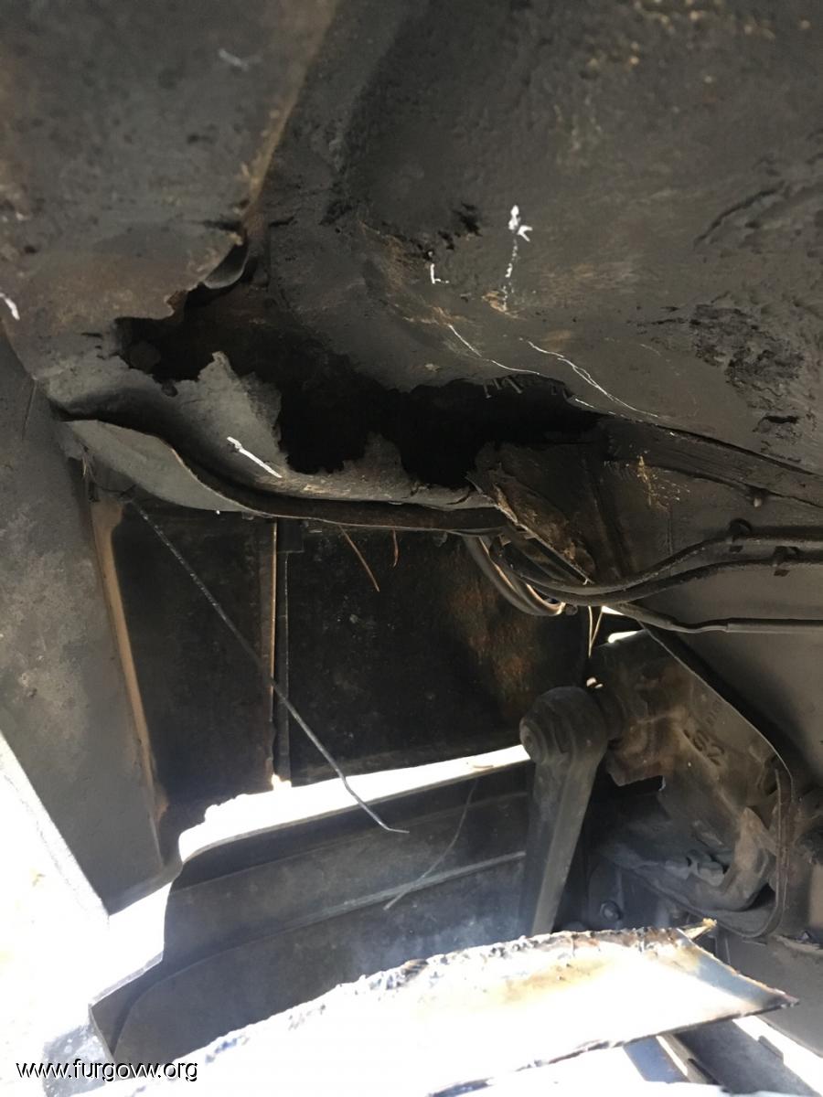

     Por último cuelgo unas fotitos de los bajos... q dan una alegría verlos... .malabares .meparto aunque sinceramente la compre sin verla en persona y me la esperaba muuuuho peor!

Madre mia los bajos! Mientras solo sea chapa normalidad en una furgo del 86! A tope!

En esta tienes mas curro que en la otra .loco2, pero la dejaras bien, la otra quedo muy bien de como la compraste.La trasera me preocupa menos que el larguero delantero... :-\ :-\no tiene buena pinta y sujeta la ballesta... :-\ :-\ :-\

Buenas a todos!! El interior es lo más fácil y no me gustaba nada como estaba... me daba la sensación con tanto color chillón que se había cagado un unicornio .malabares .meparto .meparto
Así que después de gastarme 30 euros en un rolo de vinilo y un bote de spray para pintar las gomas y dejar todo lo más limpio y con aspecto de nuevo posible este es el resultado!
Así estaba después de una limpieza!
Y así a quedado después de unas cuantas horas y Cariño!
Me queda pendiente el sofá, pero voy a modificarlo para dejarlo como estaba en origen y va a ser una ligadura guapa así que por el momento el interior se queda así!

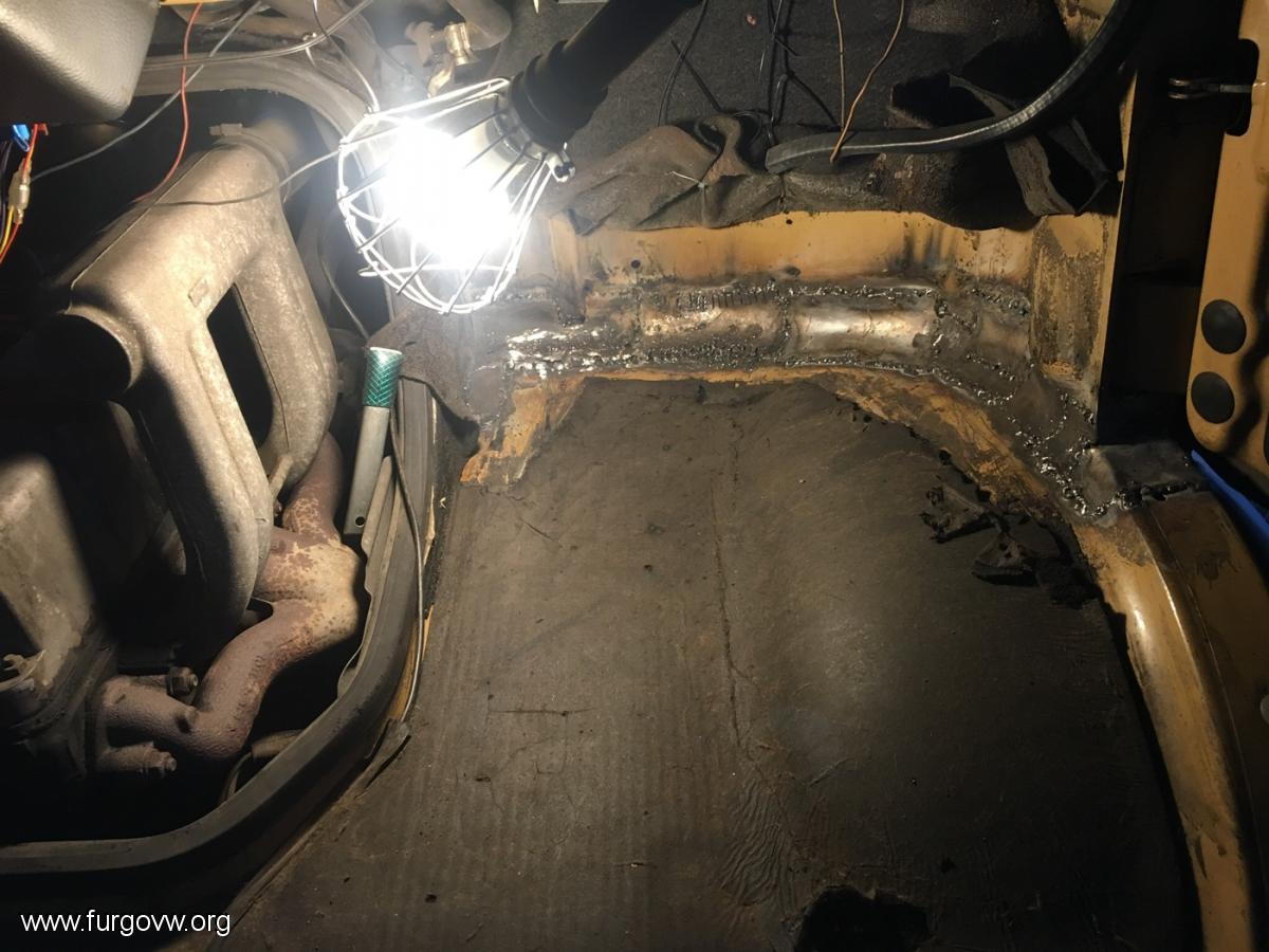

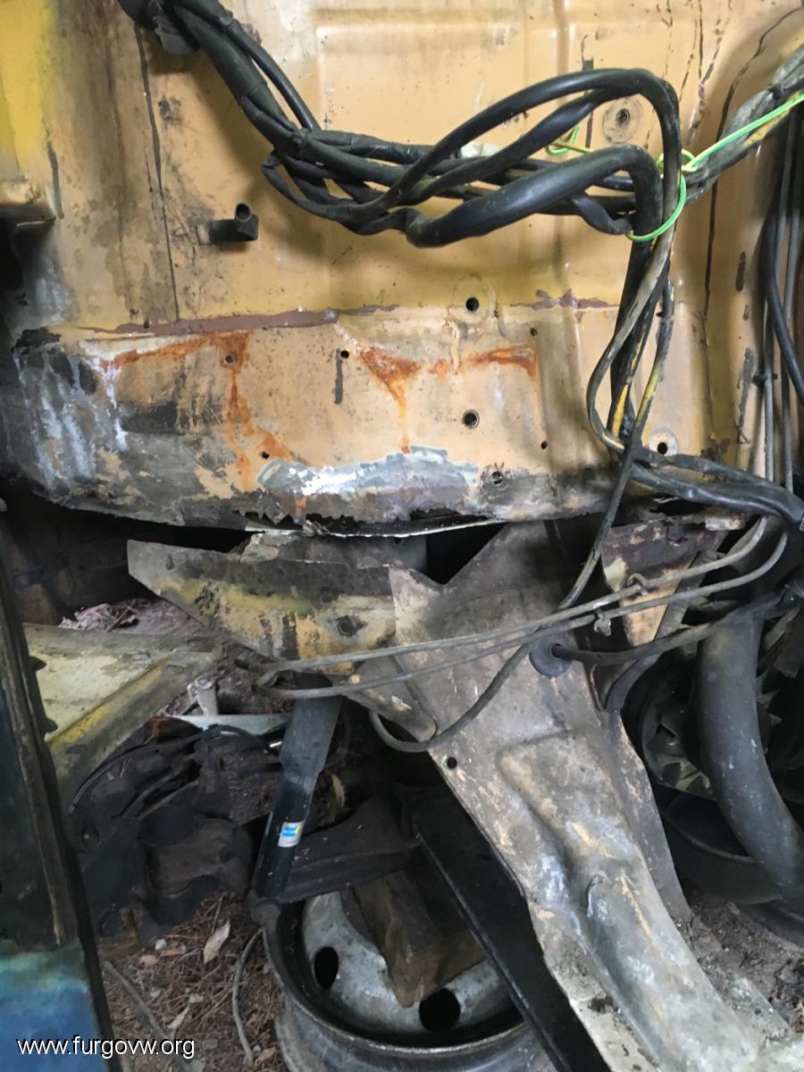

Desoxidando! Soldando y aislando!

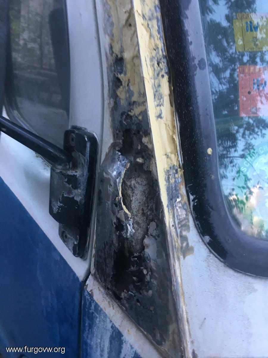

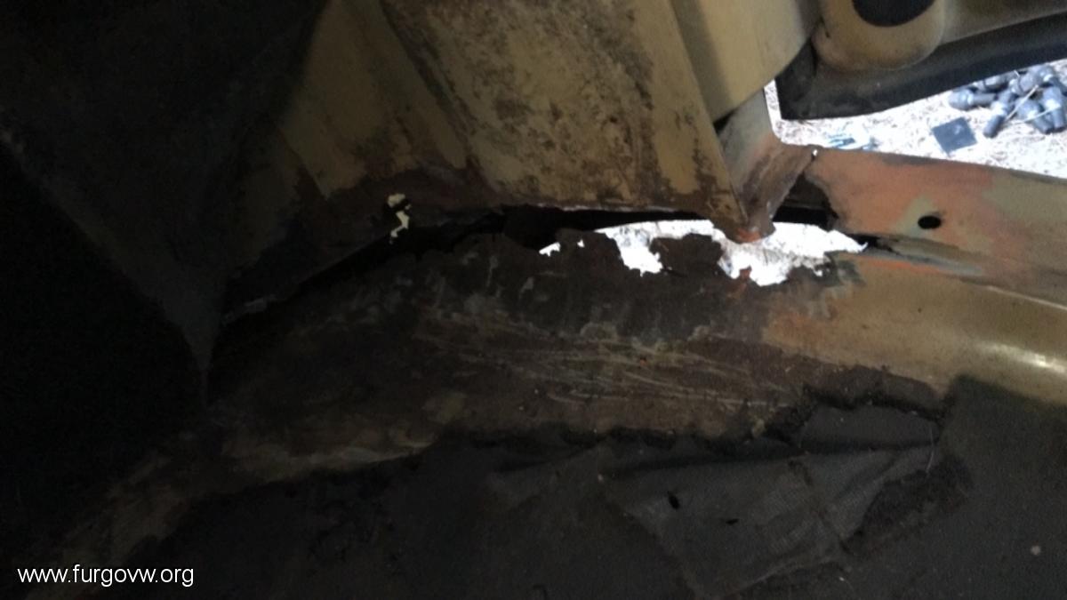

Y decir 3 veces al dia..."pa que c*jones habré tocado" cuando te pones a rascar un poco de óxido... y aparece esto 🤦‍♂️ .malabares
Directamente sin chapa debajo del depósito de agua de los limpias, después de sanear, cortar y soldar no ha quedado nada mal!
Luego pinte tooodo lo q se ve con óxido y le he dado cera líquida de la que traía de serie para proteger todo.
Y aquí el Papá dándome unas clases de como no hacer agujeros al soldar! 🤟jajaja

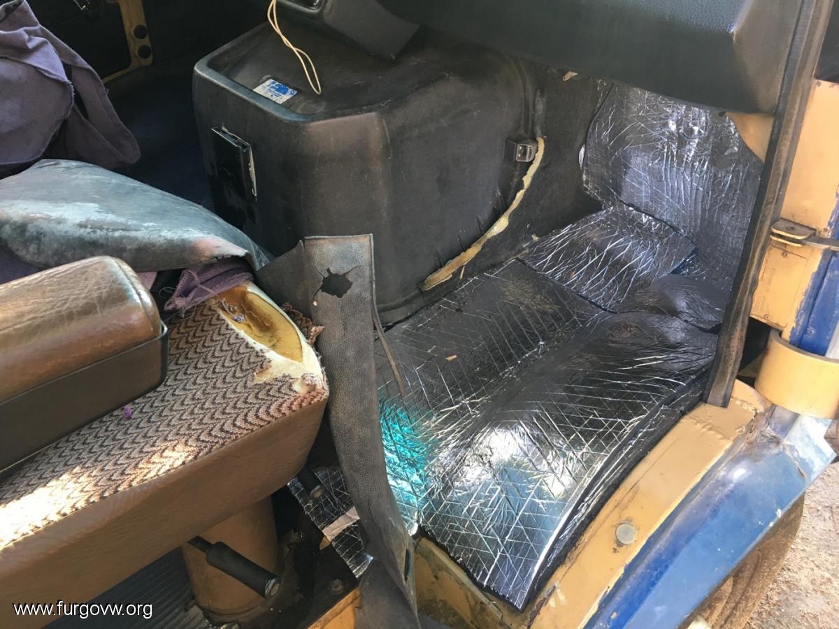

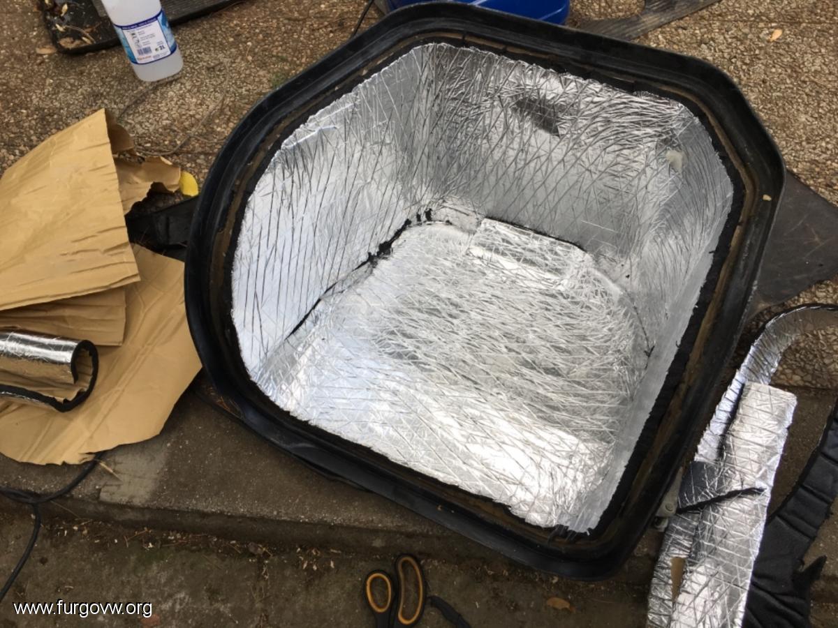

Y parte del proceso de aislado. Compre por Amazon unos rollos para aislante acustico. Los coloqué en el baño del motor, debajo del salpicadero, en el suelo, en el capot, en la partas, en las puertas... creo q en total me gasté 50 euros pero  no os hacéis una idea de Kab difrrencia del ruido... he pasado de no oír la música ha poder oír la música y hablar a la vez!! .meparto enserio, una pasada.
Un buen curro de chapa y masilla.
Y una de las partes que más me preocupaban... el chasis

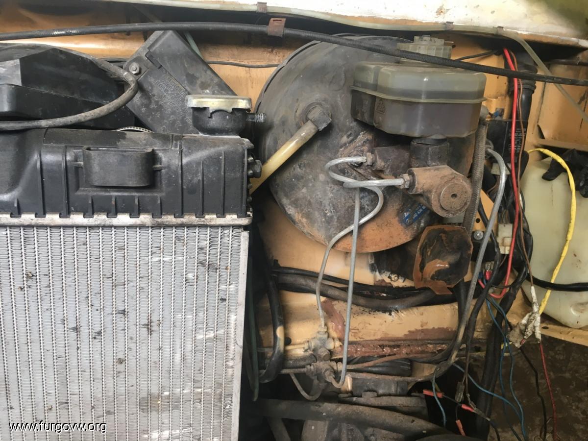

Y vista del motor limpio saneado y aislado.

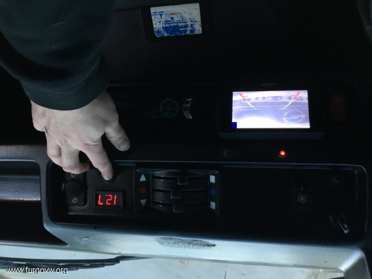

Además he aprovechado el hueco del cenicero ya q no lo traía para colocar una cámara de marcha atrás. He fabricado el soporte con un cacho de plástico de un paragolpes y la pistola de claro. Y le e puesto un chivato de alarma y un voltímetro!
