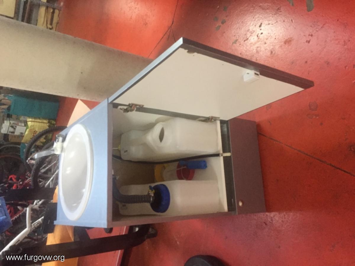

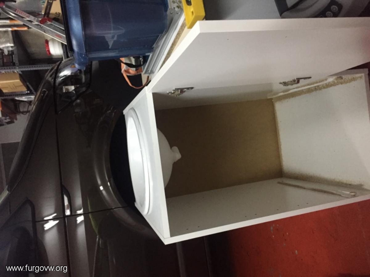

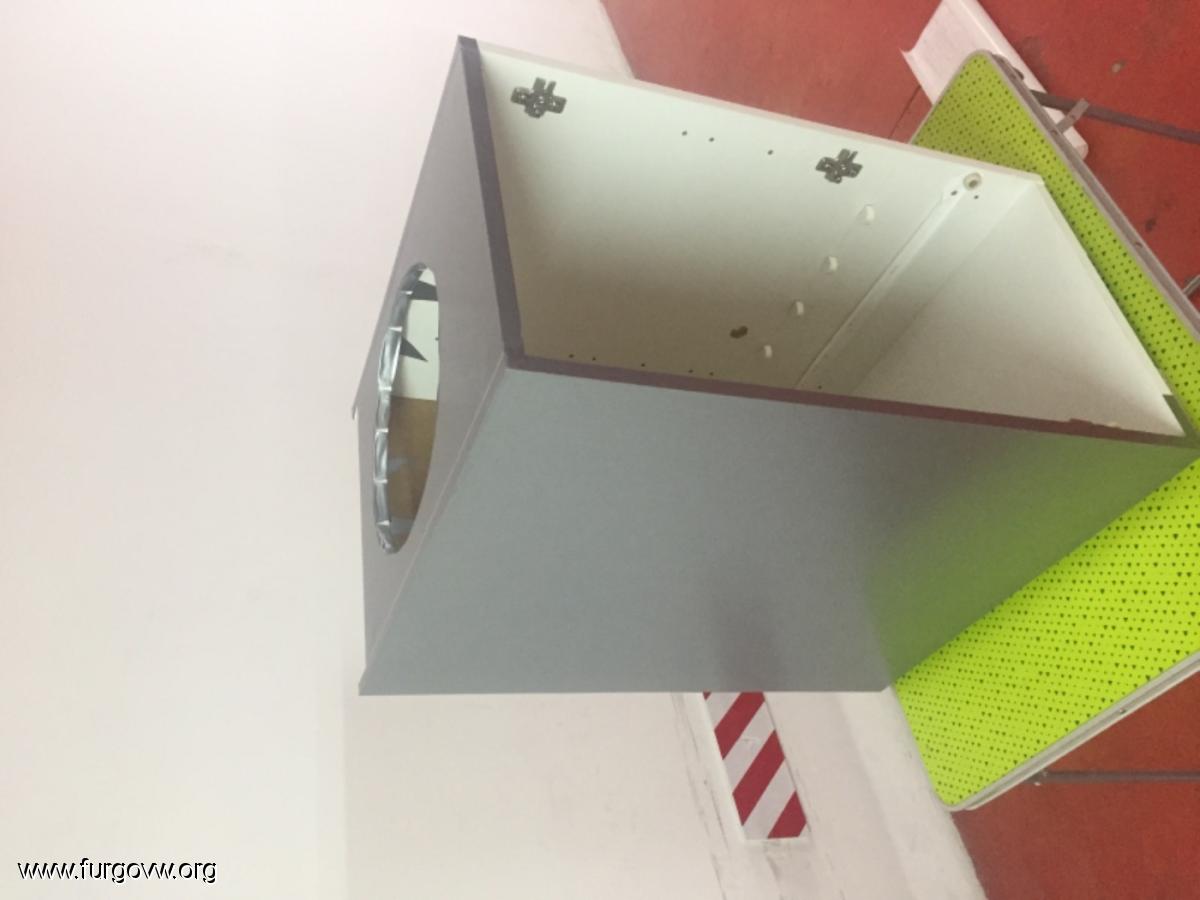

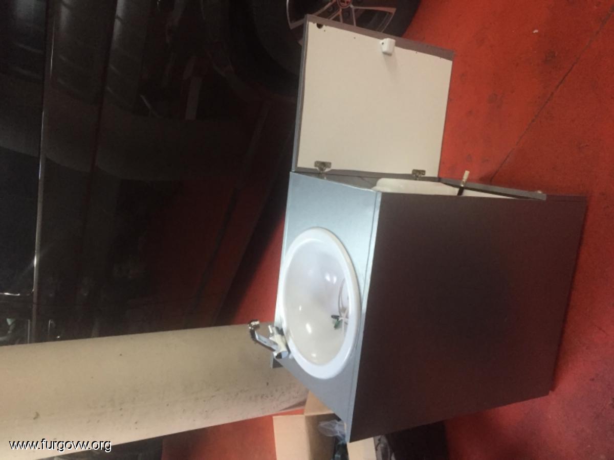

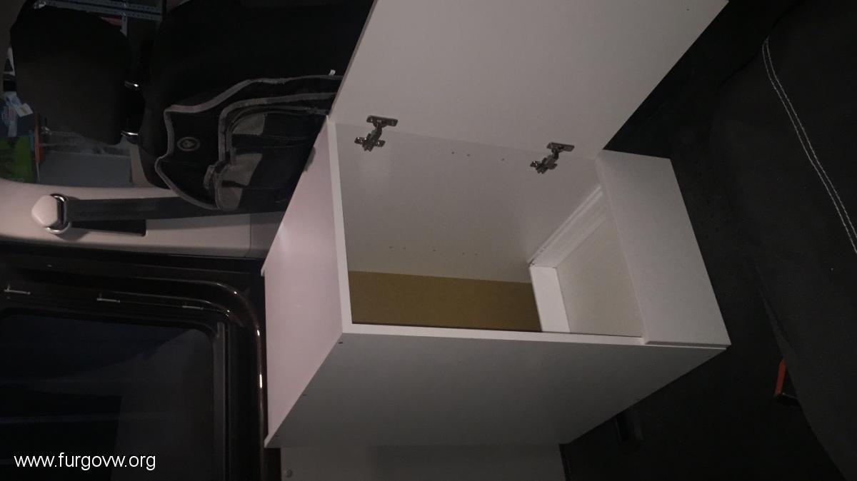

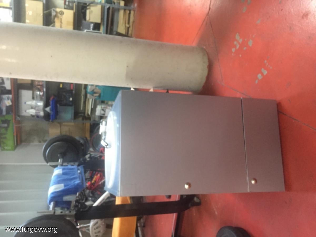

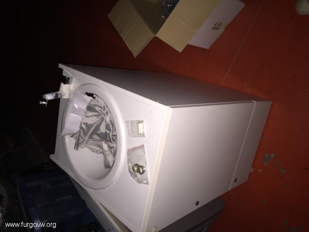

Hola! He terminado mi fregadero para t6, lo he hecho con un kit fregadero comet, un mueble de cocina del leroy merlin, unos cierres push lock de amazon y un vinilo efecto aluminio de una tienda de pinturas. Los depositos son de 13L y va fijado al anclaje de suelo con una cincha que atraviesa el mueble de lado a lado. Ahora a estrenarlo!!!

Hola, estoy pensando en hacerme algo así, el mueble que has utilizado por casualidad es este? Un saludo

Podrías dar más detalles sobre el anclaje?
Me gustaría copiarte pero no veo claro como anclarlo
