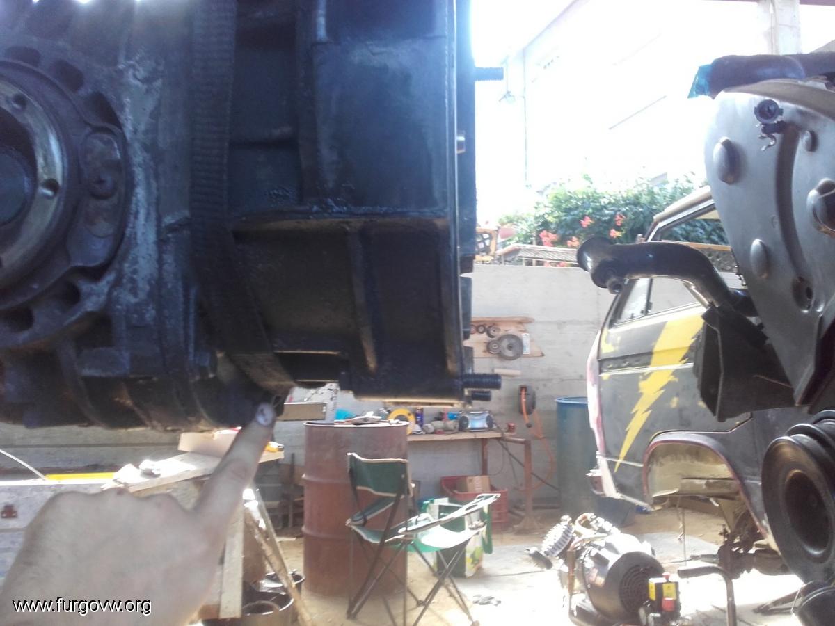

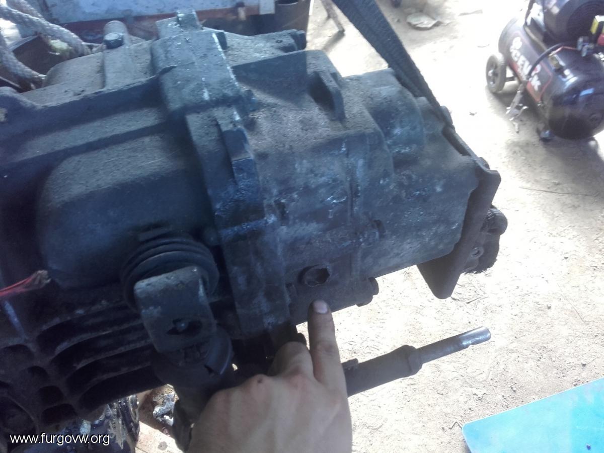

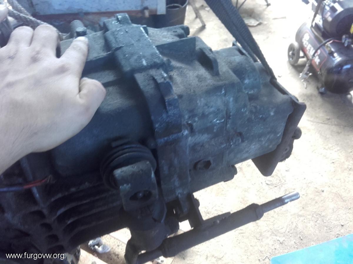

Si este es le tornillo de vaciado:
Y este es el de llenado:
Este tornillo con cala de que es??

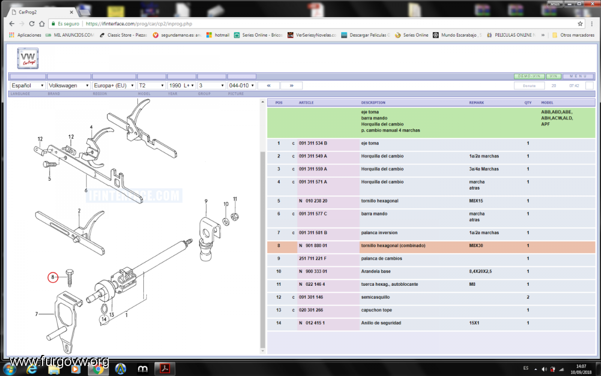

Creo que ya sé...ese tornillo sirve para guía de la palanca de inversión de la 2 y 3 marcha...
http://es.realoem.me/Volkswagen/RDW/T2/1984/4/R/3/311/44020#7

Comprueba si está taladrado, si es así es el respiradero.

Respiradero no es. Lo que a mi me extraña es que tenga cala de nivel ???   ???

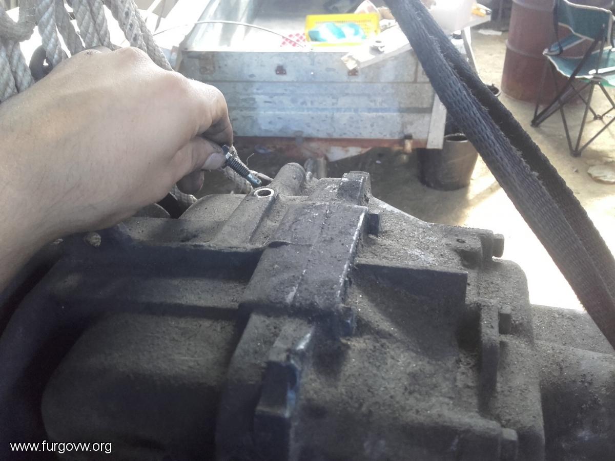

Mi duda es. El Tornillo de llenado tiene unas muescas feas y tengo miedo de pasarme la cabeza ya que esta bastante recio. De momento lo tengo atope de aflojatornillos aver si en unos dias mejora algo la cosa. En caso de no dar aflojado el tornillo de llenado. Podría echar la valvulina por el tornillo este de marras????

Me parece que ese tornillo hace de guia para la placa de selección de 1e a 2a
