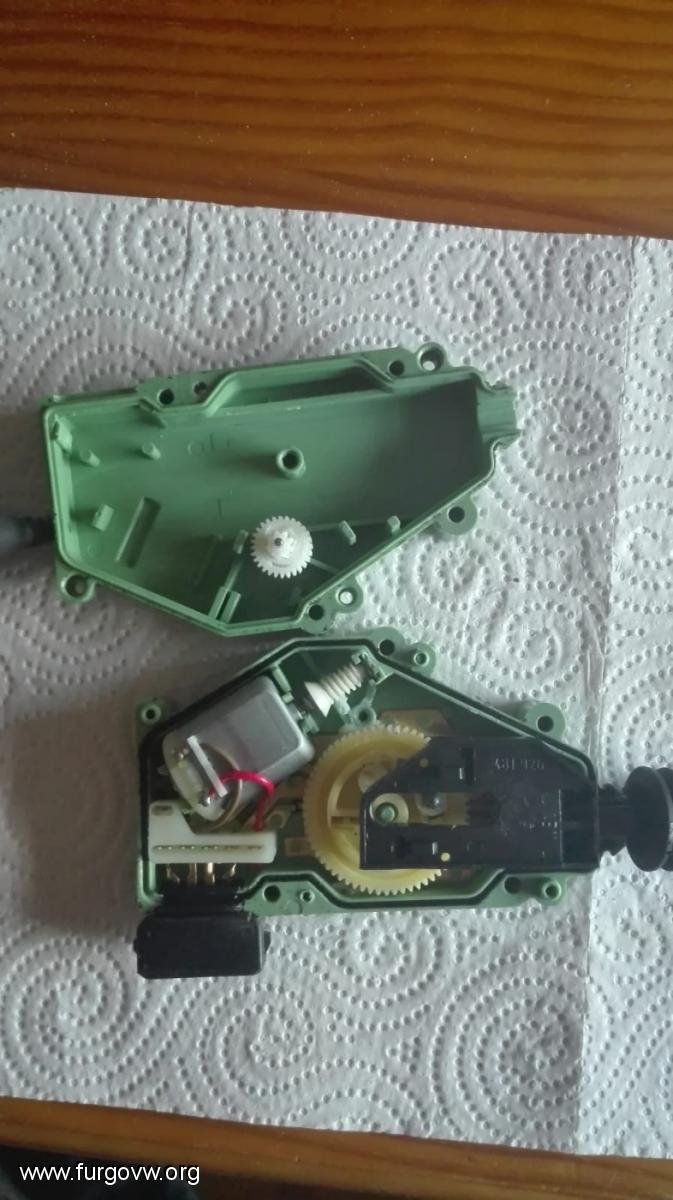

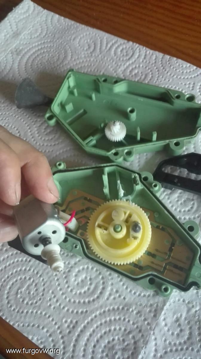

Dejo fotos del motor abierto, no hay nada de corrosión ni sulfatación, lo que me jode todavía más  .confuso2
igual ya llego tarde puesto que ya lo has comprado... pero puede ser que el fallo no este en el motorcillo!
has revisado bien el cableado que conecta el maestro del lado conductor con el del lado copiloto pasando por debajo del salpicadero?
Uno de los puntos mas delicados son donde abre y cierran las puertas, hay que sacar el fuelle que está junto a las bisagras de la puerta y comprobar que el cableado este bien, suele partir porque se reseca con el tiempo o desgastarse y de consecuencia no hace buen contacto funcionando hoy si y mañana no. Esto vale para ambas puertas.
Otro punto es donde el cableado del lado conductor, despues de pasar por el fuelle ese, se mete justo por detras de la centralita de los fusibles y reles. En ese punto acaba con un conector hembra, de no recuerdo cuantos pines, que se enchufa a otro macho. A veces, cedido a años de vibraciones baches y manoseos de la caja de fusibles, suele coger holgura y no hace buen contacto. Intenta revisar tambien este.

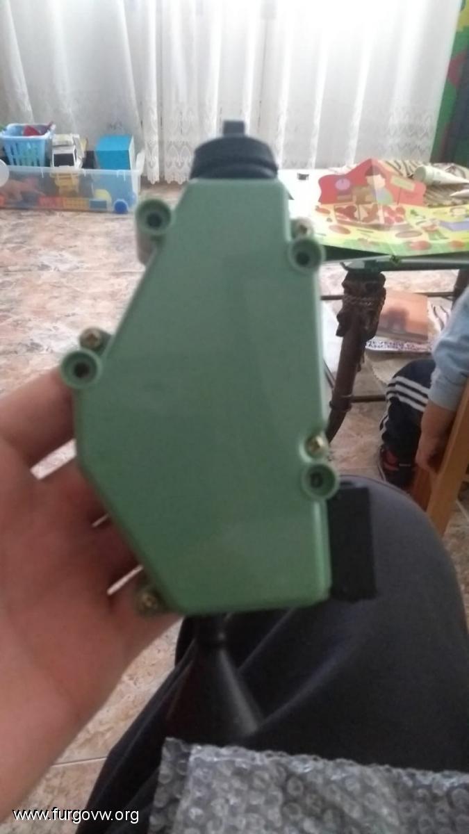

Ya me llegó el motor nuevo, si no recuerdo mal me salió sobre unos 13€ en aliexpress. Por ese precio tengo que probar  ;D
Esta tarde desmontaré el panel y probaré a ver si hay suerte.
PutxoAskatu
Os cuento. Me había comprado dos motores, ya que me salían muy baratos, y así me quedaba en stock y también por si eran los dos motores los que estaban tocados.
Los motores vienen en posición de cerrado, así que abro la puerta del piloto y coloco todas las cerraduras de la furgo en posición cerrado con el mando a distancia.
Cambio motor, cierro la puerta y pruebo.
El motor funciona bien pero sigue habiendo el mismo fallo. He aquí la razón de comprarme el otro motor. Sustituyo también el motor del copiloto. Y lo mismo, el motor funciona pero siguen yendo las cerraduras desacompasadas, a veces se mueven, a veces no. Así que mi mente "analítica" llega a la conclusión de que descartamos que el problema venga de los motores del cierre centralizado y que probablemente como bien dijisteis alguno de vosotros que el problema está en algún punto del cableado.
