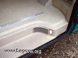

Pues resulta que llevo años preguntándome como demonios funciona la luz interior que las T4 llevan a la derecha del peldaño de la puerta corredera (no se si todas o solo las post 96).

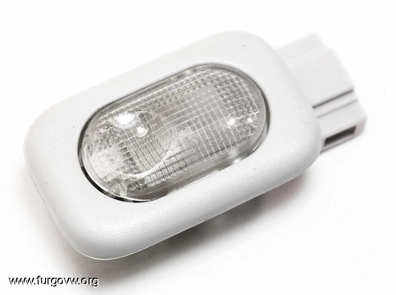

A ver, esta claro que esta luz está conectada en paralelo con las demás del interior, así que al abrir una puerta cualquiera esta se enciende, y la verdad que tiene su utilidad, o sea mola y tal. Mi duda es si hay forma de apagarla, que no desactivarla, cuando uno lo necesitas. Lo pregunto porque veo que la pieza en cuestión (ref. VW: 1H0947291) tiene como una moldura donde se le puede dar con un dedo y presionar, ya que lleva un muelle que luego la devuelve a su posicion. Pero al empujar la mia, ésta se queda encendida igualmente. He pensado que igual esta mal o rota y no funciona como debería, es decir, creo que al presionar igual se apaga y al volver a presionar vuelve a encenderse. O es que soy un ilusionado?
pongo un par de foto sacadas de la web para salir de dudas si las hubiera, gracias  ;)

Hila roKopep, casualmente esta se mena he desarmado la mía para ver como funciona el interuptor  de dicha luz, pues aveces me fallaba.

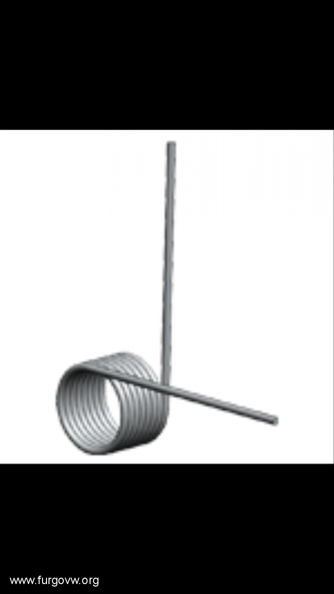

Dentro lleva 3 muelles, (dos son muy finos, como los de k llevan los mecheros de gas para empujar la piedra) k son los k hacen k vuelva el plafon de la luz cuando le apretas,  y el otro es de distinta forma, *no se como explicarte) y es el k hace de puente para k pase la corriente,y al mismo tiempo ayuda ha hacer el encendido y apagado como el mecanismo de un bolígrafo, de los k apretas atrás para k salga la punta o no.
Como bien dices esa luz se debe de encender y apagar  pulsando sobre ella , lo k tendrás  será  k el segundo muelle k te e dicho estará trabado con una especie de cardenillo o de roña k le suele salir al cobre (onde posa el muelle )no deja cortar  nunca la corriente.
Yo le e desarmado con cuidado y lo e limpoado 4WD y una lima muy finuca  y luego le e dao un poco de vaselina para k no vuelva a enroñecer

Muchas gracias amr  ;) es lo q quería entender, que efectivamente el plafon funciona como un interruptor accionado el mecanismo de muelles q lleva dentro.
Perfecta tu explicación, esta tarde me dio para desmontar toda la pieza y te he seguido muy bien ahora q leía eso q me comentas de los muelles y tal. Lo q pasa es que en la mía los "brazos" del muelle ese del que me has puesto foto, que hace pasar o cortar corriente , no quedan en su sitio porque la piecita de plástico en que se sujetan esta hecha polvo y se salen cada rato. Además tiene q haber una especie de reten o algo -no se como explicarlo- q al darle al plafon una vez hace que se active el apagado y, a la segunda pulsación, lo libere. Creo q han cedido una serie de muescas y ya no funciona. Me pase casi tres horas arreglandolo pero no hay forma. Ya he visto en ebay y los hay por 4 duros, pediré uno.

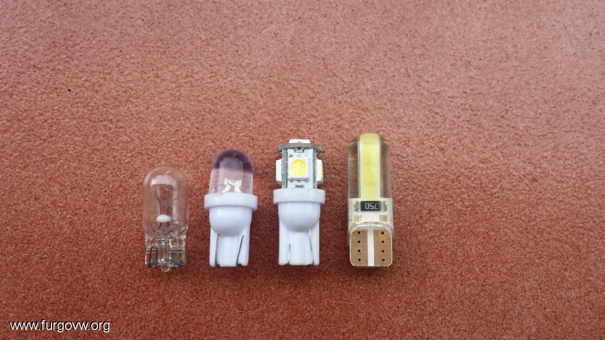

Pero rebuscando entre toda la metralla k tengo he encontrado una k si k vale, eso sí no me preguntéis donde la he comprado  porque no tengo ni idea de donde ha salido.
Lo único k puedo hacer es poneros esta foto  para k veáis el tipo de led.
Las he puesto en escala de menor a mayor  y la única k me vale es la segunda por la izquierda,( la original mide 23mm de alta y la siguiente mide casi 27mm de alta  y vale sin probena)
Mirar en Wish o en Joom a ver si sale alguna igual, o si veo algo ya os diré. Saludos.
papolin
Pero la base de esa bombilla es d plástico con las resistencias de meal; yo he probado una idéntica y al dar al pulsador es como si algo rozase y no va tan fino como con la de filamento.

Cita de: papolin en Septiembre 05, 2018, 20:30:21 pm
Pues no se k decirte papolin,  a mi me va perfectamente.
Esta ya te digo, mide 27 mm de alta. Comprueba la tuya  a ver cuanto mide.
amr
 He visto estas en Joom, pero por las caracteristicas parece k miden 30mm, aunque me ha parasado más veces, k kas medidas no  suelen ser exactas.
