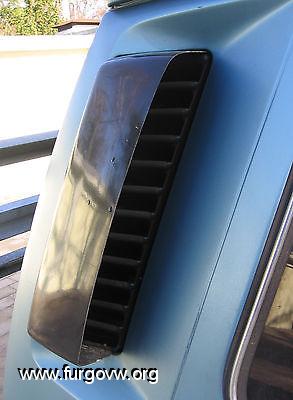

Buenas a todos.
¿alguien ha probado la entrada del snorkel hacia adelante?
Me explico; la entrada de aire del snorkel está dirigida hacia atrás, supongo que para evitar que entre agua y mierda a mansalva, pero estoy pensando que si se le pone un prefiltro y abajo un drenaje para el agua (o ya inventaré algún sistema para evitar que esta entre) la podría orientar hacia delante. Así el aire entraría más rápido y fluido.
Lo que busco es en un motro diesel atmosferico es darle más vida gracias a una mejor respiración, pero no se si a altas velocidades la entrada de aire será demasiado rápida y descontrolada y causará problemas en el funcionamiento del motor...
¡Saludos!

Hola, en la zona de la entrada de aire que te refieres a saber la cantidad de torbellinos que se forman debido a la aerodinamica de la furgo, seguramente tendría el mismo rendimiento si lo pones para adelante que para cualquier otro lado, el RAM AIR se utiliza en canalizaciones que vayan en el morro,

Pues sí, tienes razón, nunca será lo mismo que el morro, pero supongo que algo mejorará sobre todo en un atmosférico sin turbo

No tengo ni idea de como funcionan los aircooled, pero yo diria que esas "tomas de aire" son una herencia de esos motores.
La corriente de aire que pasa por debajo del vehiculo va refrigerando el motor y una parte del calor sale por los agujeros que hay detras en el chasis(delante del paragolpes trasero) y la otra sube hacia arriba evacuandose por la "toma de aire".
En el supuesto de que por la "toma de aire" hubiera una corriente de aire pegada al vehiculo, cosa que me estraña porque las t3 son cuadradas y no tienen aerodinamica, toparía con el plástico que tiene las rejillas orientadas hacia arriba y se frenaría la corriente de aire.
De querer probar quitaría las rejillas de plástico y me fabricaría algo en fibra similiar a una entrada de RAM AIR que vaya captando aire, aunque si mal no recuerdo el RAM AIR se nota a partir de 100km/h o algo así.
La opción mas facil un turbo, otra es mejorar el sistema de escape y poner un filtro tipo K&N para que mejore la respiración del motor.

:-[ mmmm muy interesante, nunca lo había pensado con ese enoque, que funcionen como salida de aire más que de entrada

Aquí no estoy de acuerdo, estos filtros alomejor son apropiados en motores delanteros muy bien refrigerados y aislando completamente donde lo colocamos, es decir, sin que le afecte el calor del motor. En una T3 lo único que consigues es más ruido y menor rendimiento para la combustión porque el aire que toma está ardiendo

si de hecho los de volkswagen podrían haber enfocado las rejillas hacia adelante o hacia abajo y captarían algo de aire,
gracias por el segundo comentario no se me habia pasado pensar en el calor que se genera en el filtro del aire

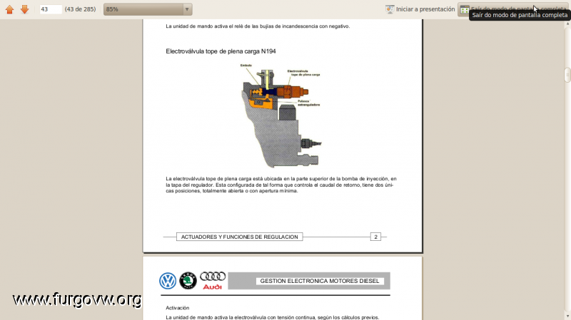

Me refiero a la electroválvula n194 si está desconectada reduce el caudal de gasoil al quedar abierta
Podrías ponerle un deflector...o ya lo has puesto?
La electroválvula está conectada, así tiene que estar ¿no?
Le he aumentado el caudal a la bomba,  lo del deflector estoy en ello.

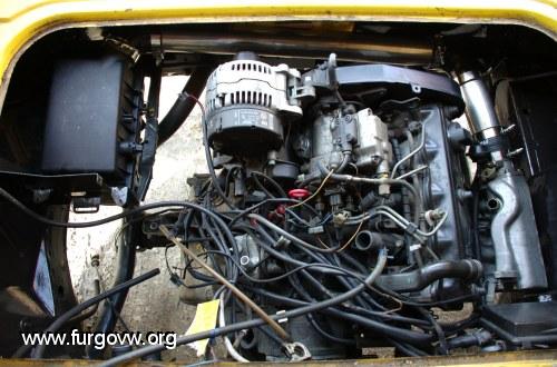

Por ahora he prtegido con gomaespuma todo el circuito de aire hasta la caja del filtro para que llegue lo más fresco posble. Me queda ajustar el avance y quitar el colector de admisión mojonero que llevaba el 1.6, la putada es que el del 1.9 original no le cabe... Tengo uno de un 1.9 TD pero me da que no va a ir muy bien, lo veo enano.
Ah, y la linea de escape se la he hecho artesana en acero inox desde el colector (del 1Y) y el silencioso es de un jx

la electroválvula tiene que estar conectada a 12v... habías instalado la unidad de control? el relé de pre y postcalentamiento? esa especie de relé grande también controla el avance, creo que en tu motor el avance era con electroválvula electrónica y el ajuste básico se hace girando la polea de la bomba
