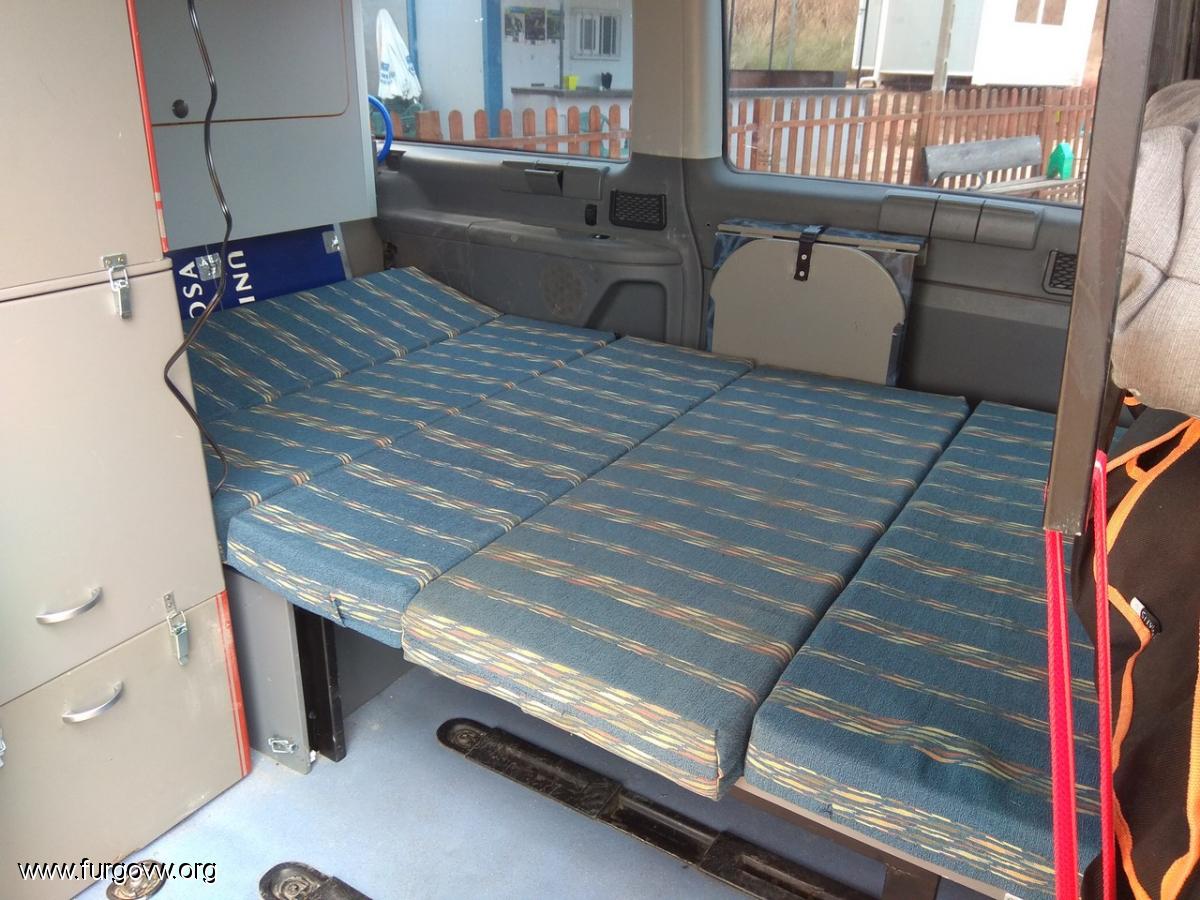

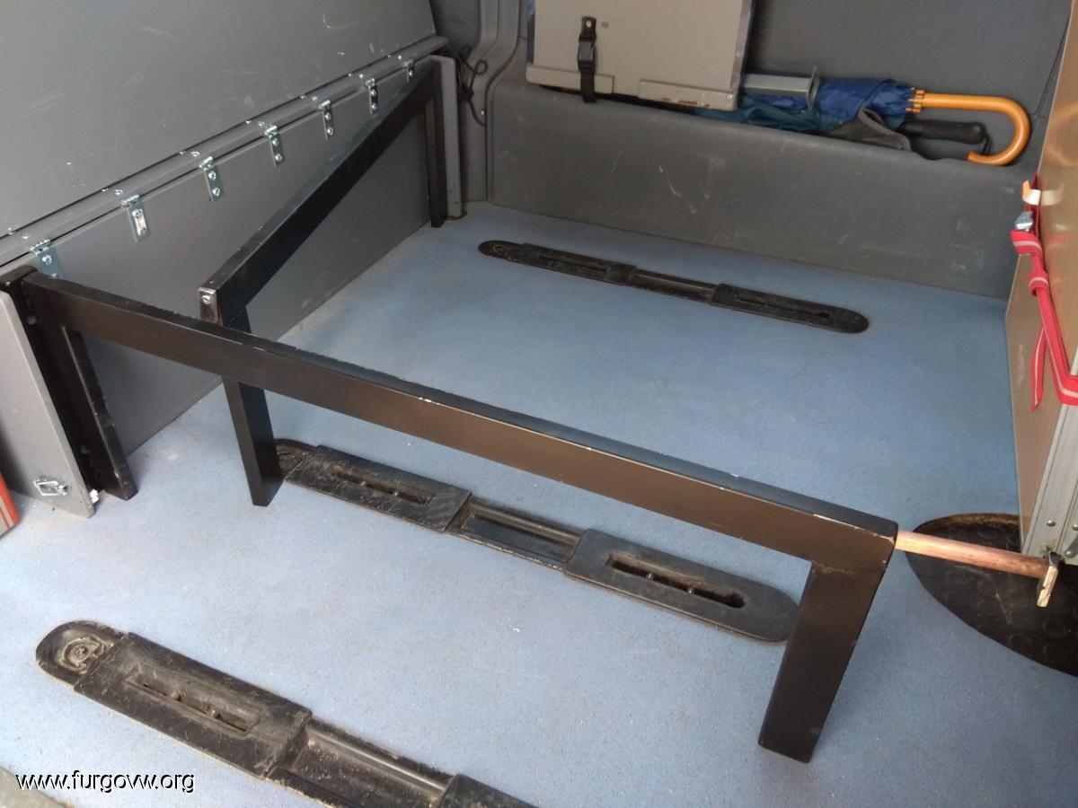

Os pongo unas fotos de las ultimas modificaciones que he hecho en mi Vito.. por si alguien quiere tomar la idea, creo que es algo diferente a lo que he visto. Espero que os guste.
Para mi lo principal es que sea una camperizacion practica sin lujos pero que tenga lo que necesitamos mi mujer, y y mis perros para escapadas de fin de semana.

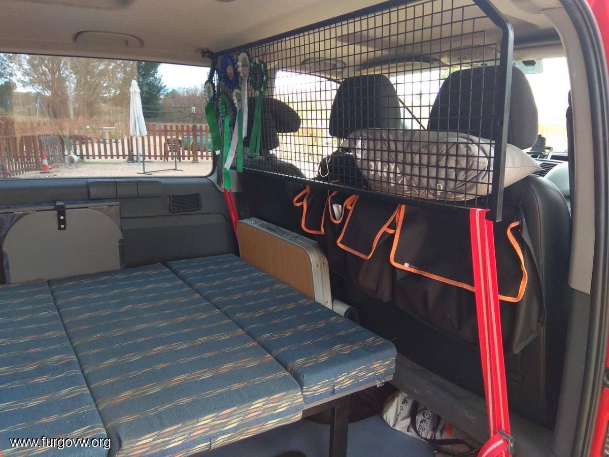

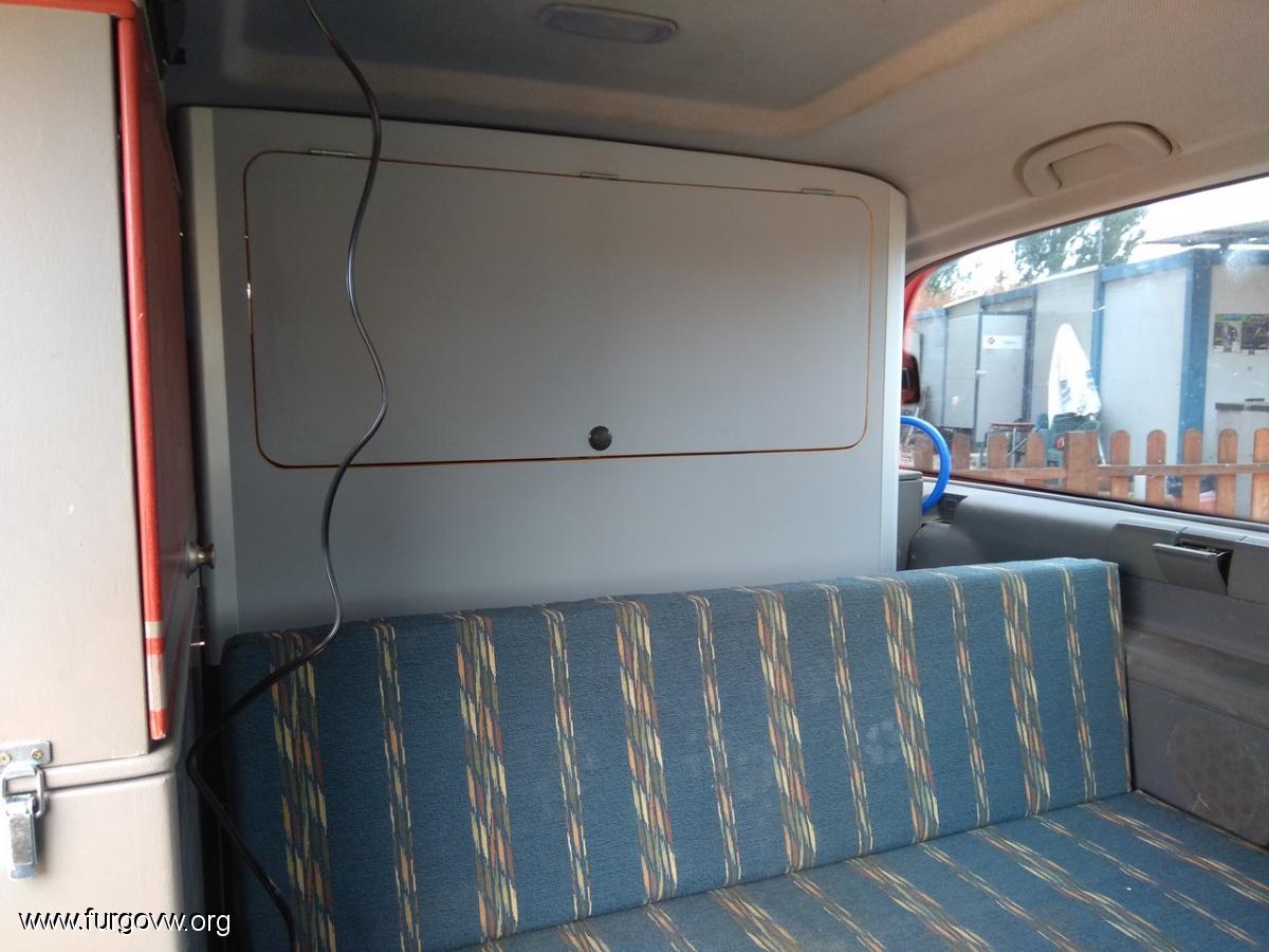

La furgoneta es mixta y esta todo sin homologar, con separador de carga y todo anclado con cinchas homologadas que quedan ocultas. Paso la ITV sin problemas alguna vez me han mirado algo, pero na, al ver el separador solucionado.  Solo llevo tres plazas normalmente, en caso de necesitar mas, pues muevo el separador de carga al medio y monto los asientos del medio.

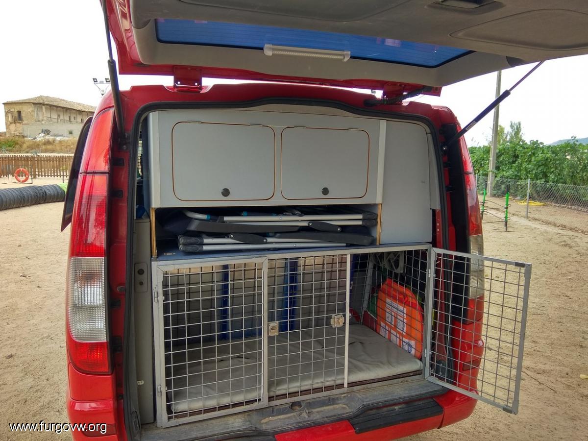

Lo primero que hice fue la jaula para mis perros, dos Border Collie. a prtir de ahi fui añadiendo cosas.

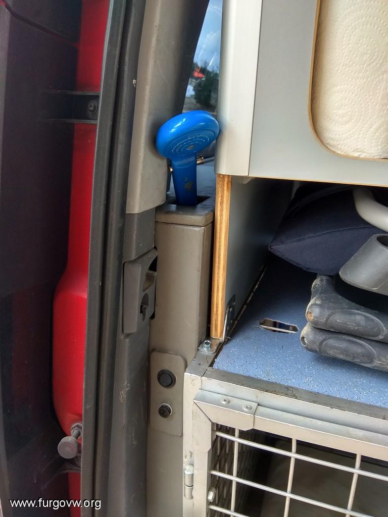

En la parte trasera izda. va un deposito de 45 litros con ducha.

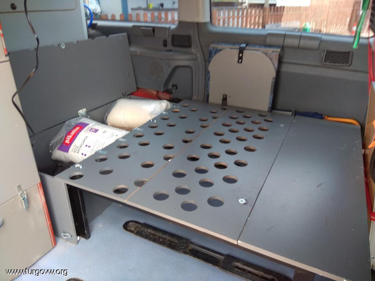

La cama ya la he modificado un par de veces para hacerla mas facil de montar y mas funcional.
Para mi es muy importante el hecho de que la cama queda en posicion baja, las opciones de cama encima de asientos abatibles no me gusta ya que no hay espacio para nada. y ademas mis asientos traseros no se abaten.

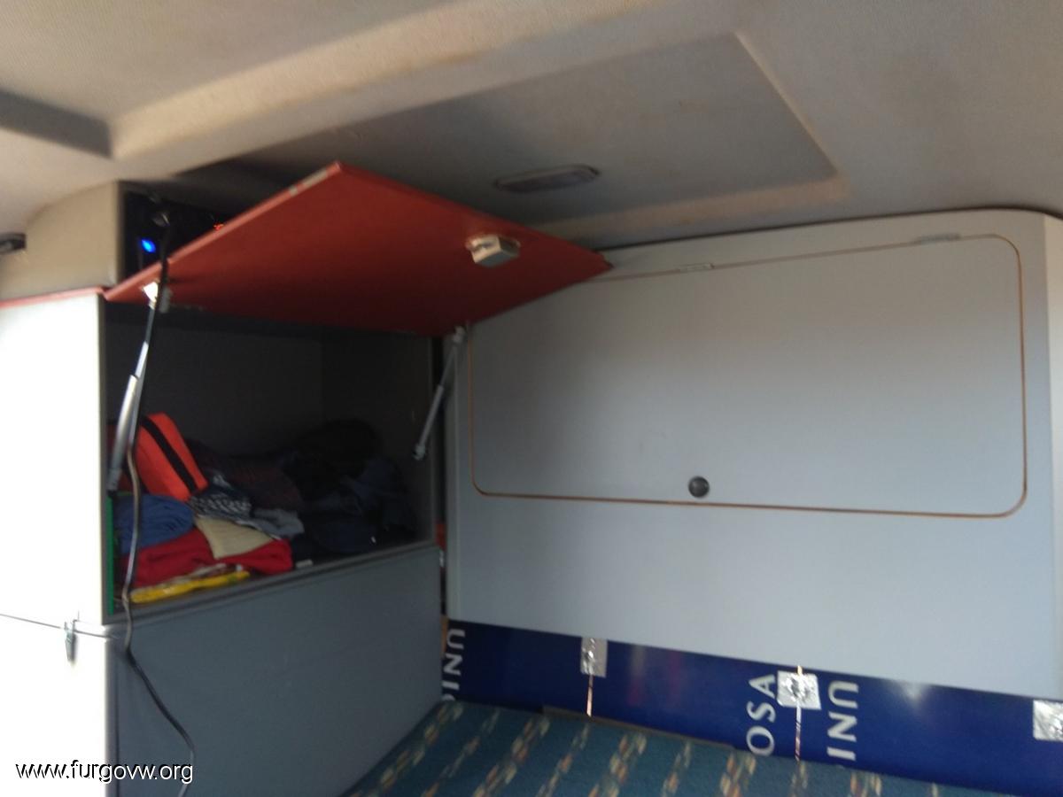

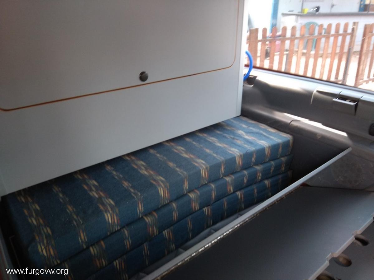

Hay sitio detras del respaldo y en el cajos para el colchon, mantas, aislantes, toldo... y aun sobra sitio, medidas de la cama 110x175

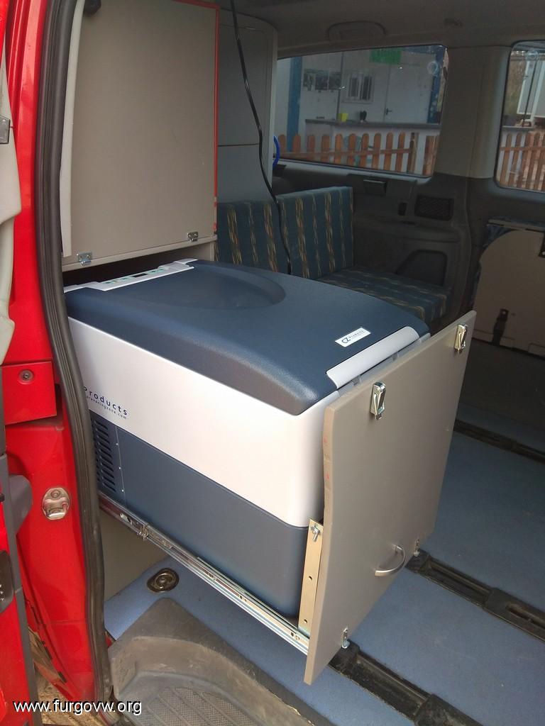

Con el mueble lateral y el trasero tengo armario ropero y toda la cacharreria.
Al entrar en la puerta corredera, por la noche queda un lugar perfecto para el Potty.

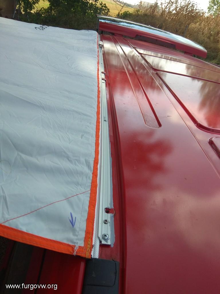

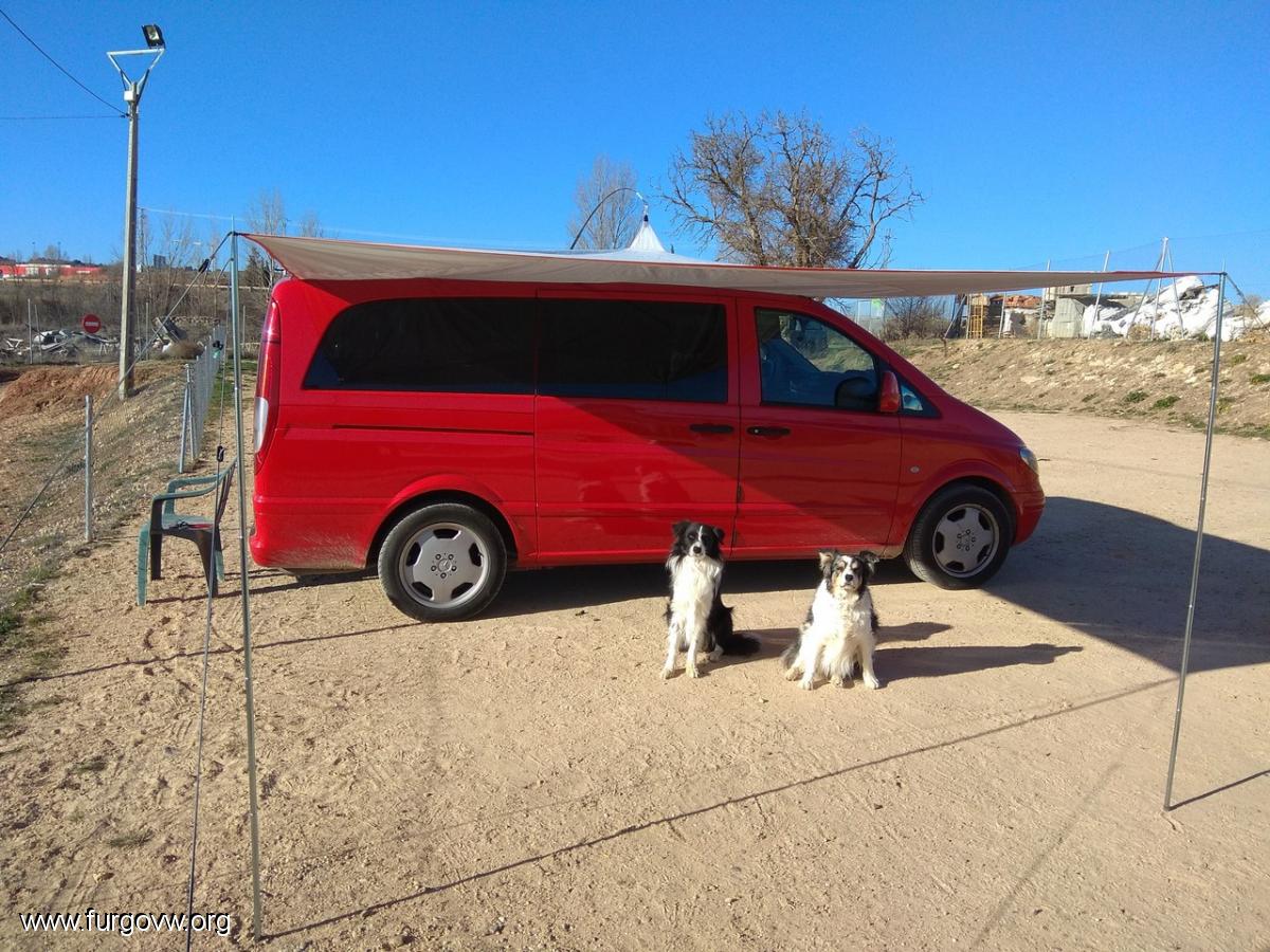

Tambien le he instalado un toldo con guia antihuracanes...
