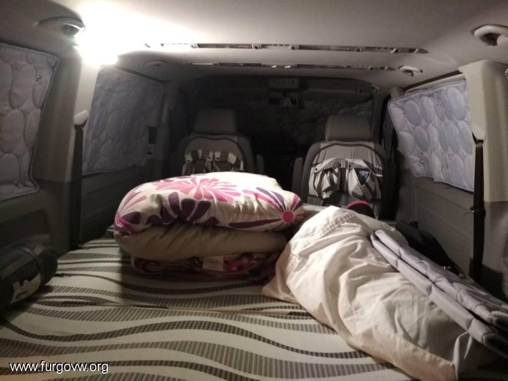

Nosotros compramos una caravelle, te cuento que hemos ido haciendo, algo básico pero para empezar mas que suficiente

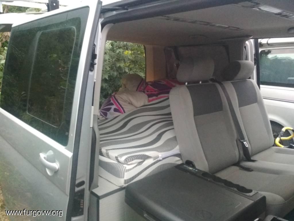

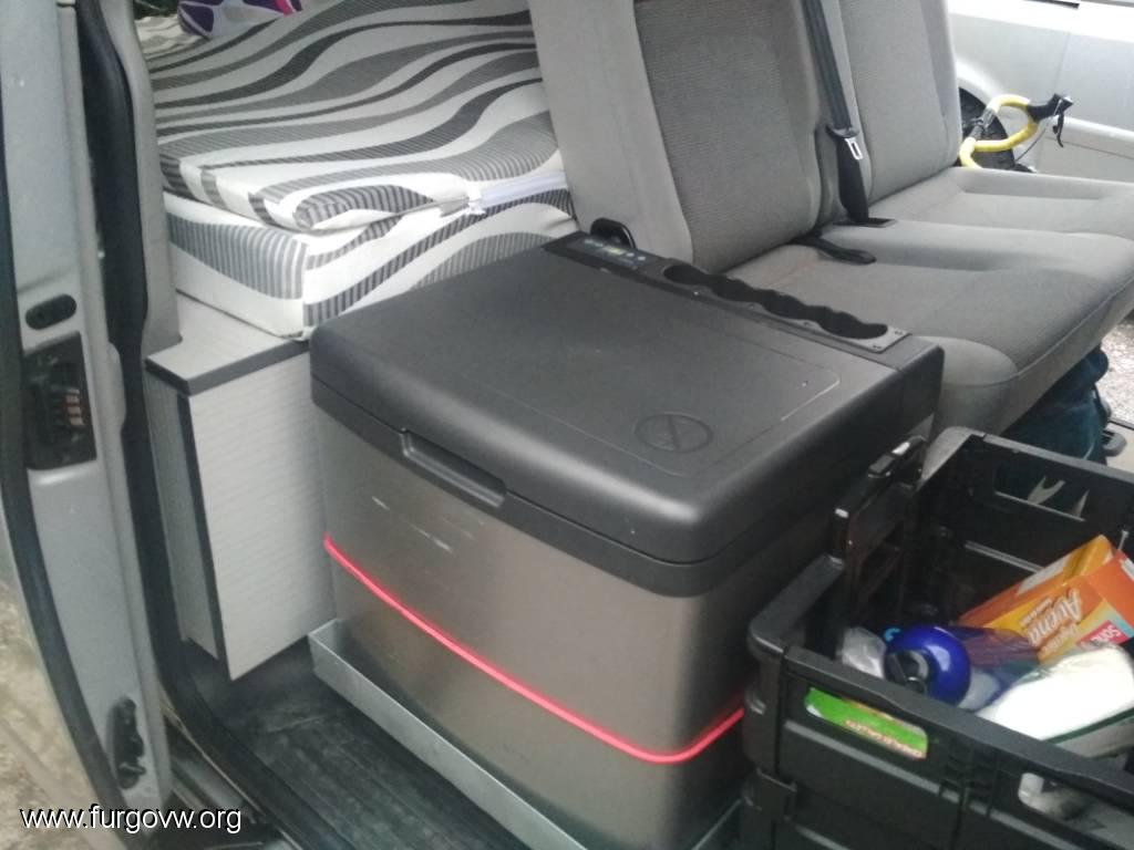

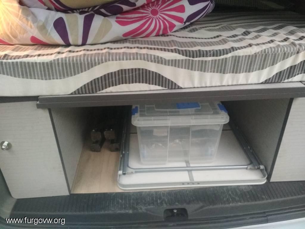

- Cama. La hacemos con los asientos de la segunda fila quitando el abatible. Quedan 4 plazar para viajar pero aprovechamos el huevo del asiento abatible para llevar la nevera. La tercera fila la tenemos quitada aunque hay veces que la usamos. Hablamos con un carpintero y nos hizo 2 arcones laterales y un tablero dividido en 2 para montarlo encima. Colchón de espuma hecho a medida en 3 partes que se junta con las fundas mediante cremalleras. Queda una cama donde actualmente dormimos 2 adultos y una niña de casi 2 años.
- Segunda batería. Indispensable para poner una luz y poder conectar la nevera.
- Suelo. A nosotros nos vino la furgo con moqueta (digo nos vino porque cogimos una que había en stock para no tener que esperar). Le hemos puesto un suelo vinilico de rollo comprado en leroy. Esta pegado por encima de la moqueta.
- Aislantes térmicos para las ventanillas
Nos queda pendiente la calefacción ya que sin ella nos limita bastante los viajes (somos del norte). Si la temperatura baja mucho fuera al final dentro de la furgo hace un frio que pela!!!
Si quieres fotos de algo te podría pasar

Bustin
La semana que viene tengo que montar la cama, ya le hare fotos y te mando.
Por ahora te pongo una que tengo de como queda montada a la noche

Bustin

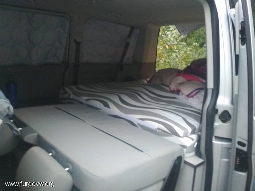

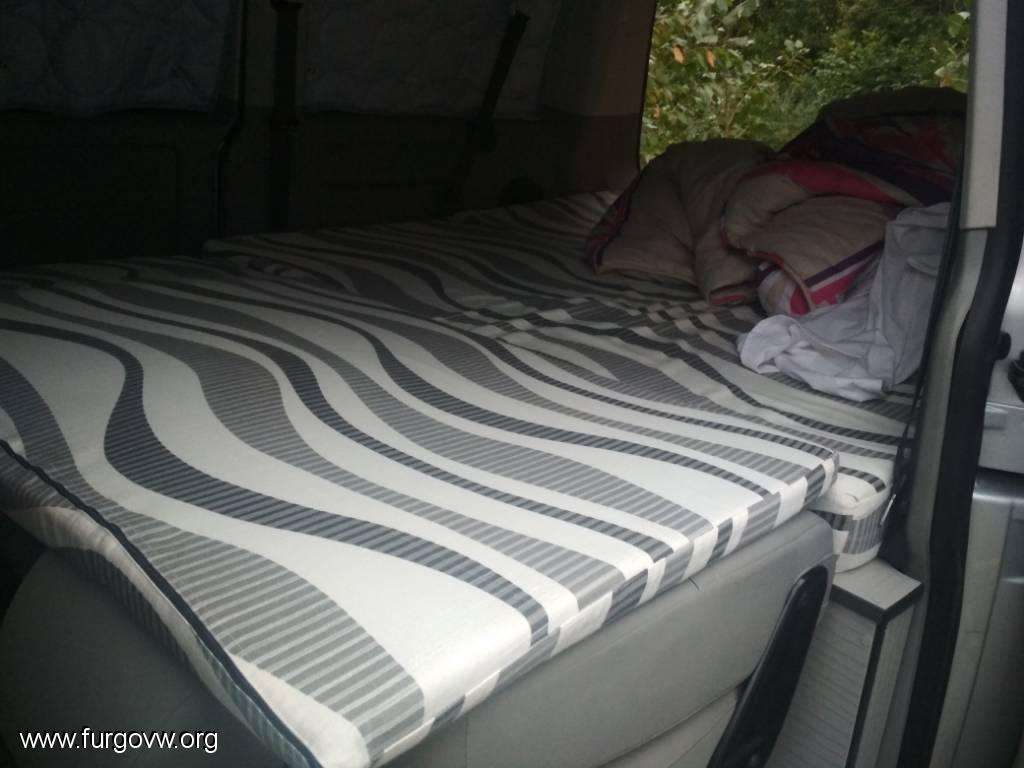

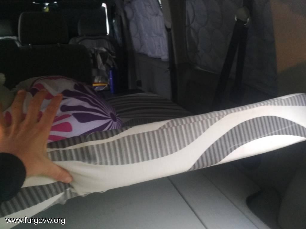

A ver si con estas fotos os podéis hacer a la idea de como lo tenemos puesto.
El colchón consta de 3 partes unidas por cremallera. La que va encima del asiento es un poco mas estrecha ya que la cama queda mas abajo que el asiento abatido.
La nevera va sobre una base sujetada por bridas a los anclajes que sujetan el asiento que quitamos.
No tenemos homologado nada
Enviado desde mi Redmi 4X mediante Tapatalk
