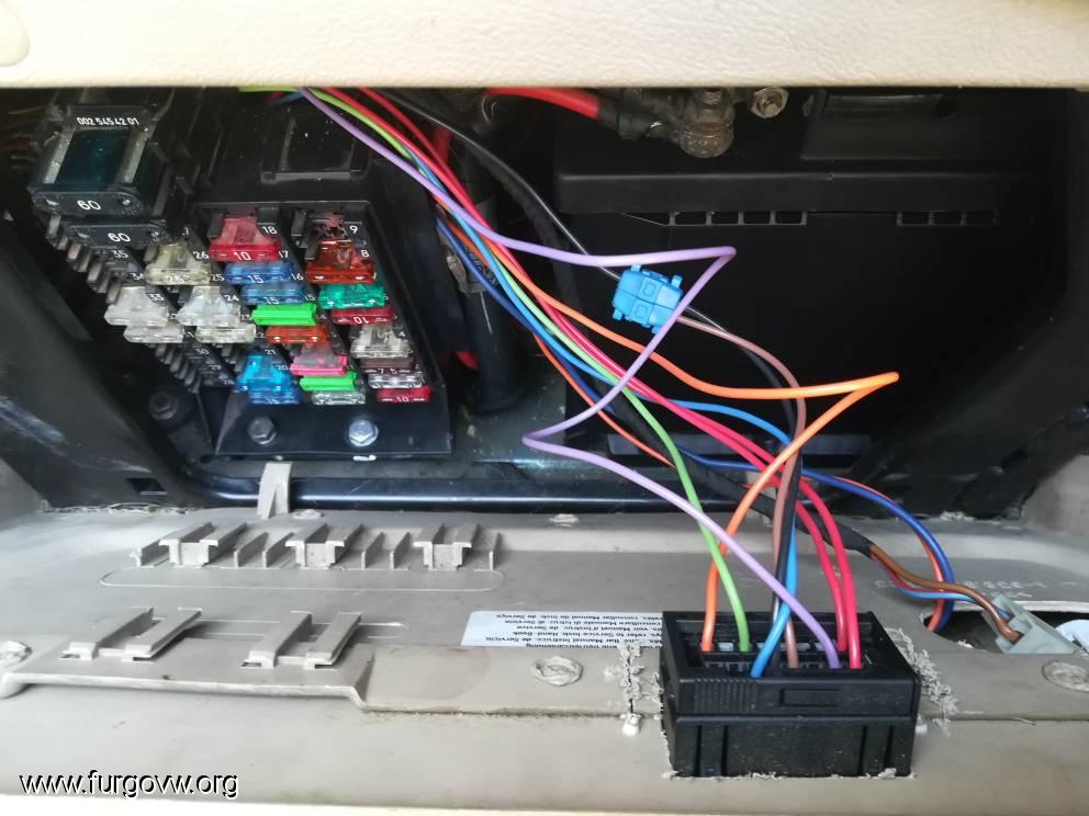

Yo no tengo cable adaptador Carly, tengo el redondo de MB y el OBD empalmado a sus cables.
No deberías tener ningún problema pinchando en el sitio correcto, 8 cables en total

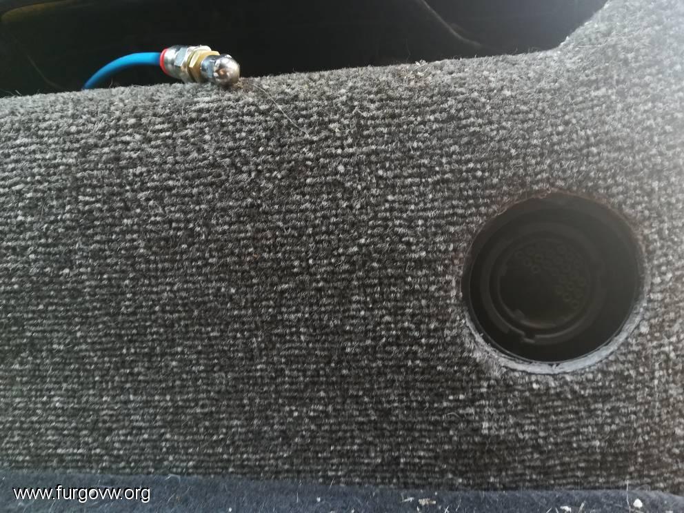

Nilspils
Conector redondo 22 pins.
Aunque el tuyo tenga más pins, si tiene el mismo formato seguramente la línea CAN del motor estará en el mismo sitio.

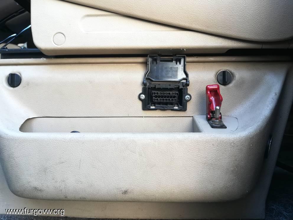

El OBD y al lado un interruptor que tengo para subir la suspensión neumática.
Y el cableado, ahora salgo de viaje pero el jueves vuelvo, a ver si puedo decirte los colores del pin redondo.
