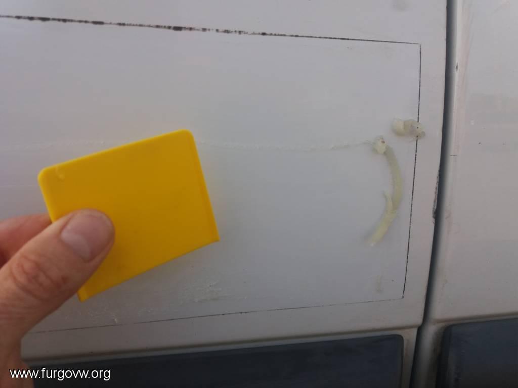

calentando con el decapador y en caliente retirar el plástico a trozos con la ayuda de una espátula de plástico.
al enfriarse se queda la cola, facil de quitar sin dañar la pintura con pulimento, el titanlux va muy bien, aunque lleva silicona, y si hay que pintar encima se complica el repintado

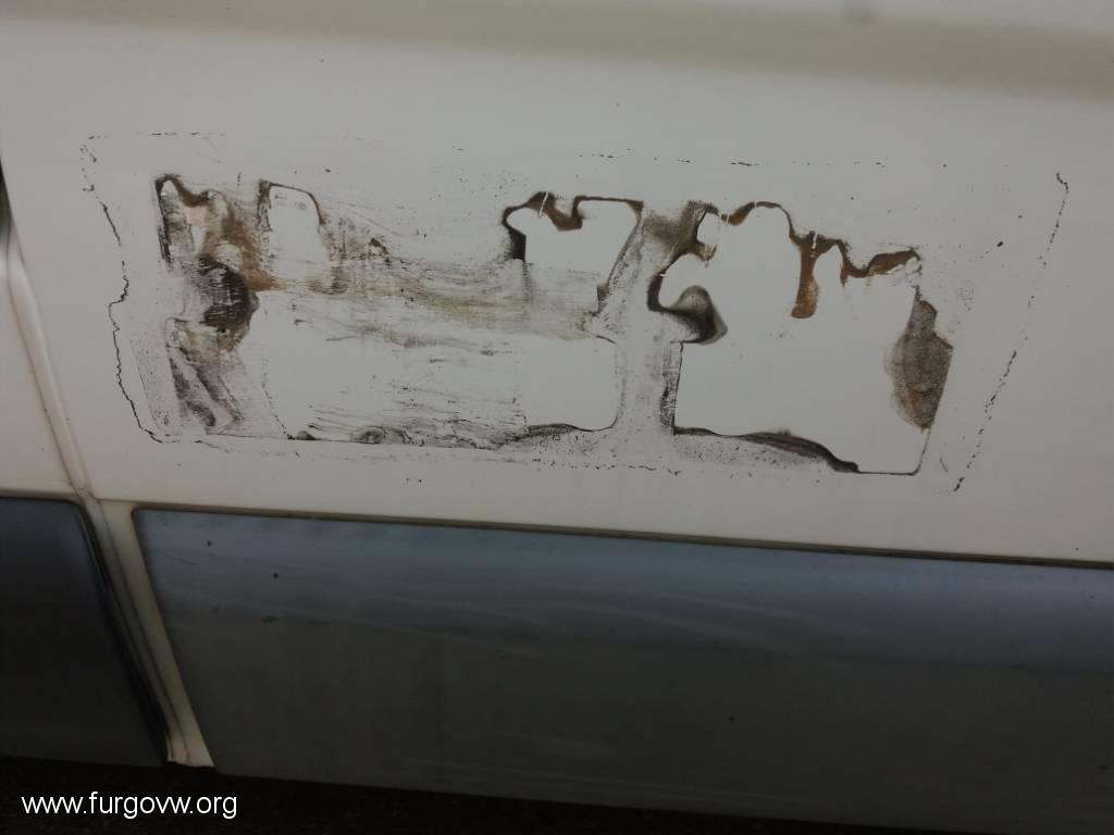

La retirada de adhesivos con el decapador ha sido todo un exito!
En que se enfrie bien la chapa,quiza mejor mañana a primera hora le dare producto para quitar el pegamento.

Patxoneta
Para lo que te queda lo mejor que puedes utilizar es un disco de goma para taladro, si pones tal cual asi en google ya te aparecen, valen 6 o 7€ y queda perfecto
ELSERGIO
pues yo seguiria tirando de disolvente o gasolina, mas economico que el disco del taladro... te va a salir.  .malabares

yo lo digo por que me toco desrotular tooooooda mi santa furgoneta, y la manera mas rápida y económica fue tirar de disolvente un lateral hasta que conseguí un poco de gasolina del taller de al lado y la hostia como quitaba el pegamento, mientras el disolvente lo restriega mas que quitarlo... con la gasolina parecía que salia corriendo.
a esto fue a lo que yo me tuve que enfrentar... aun lo recuerdo y tengo sudores frios, que encima era vinilo del malo... .suda

Superlimako
Hecho!
Gasolina,trapo y agua con fairy para despues
