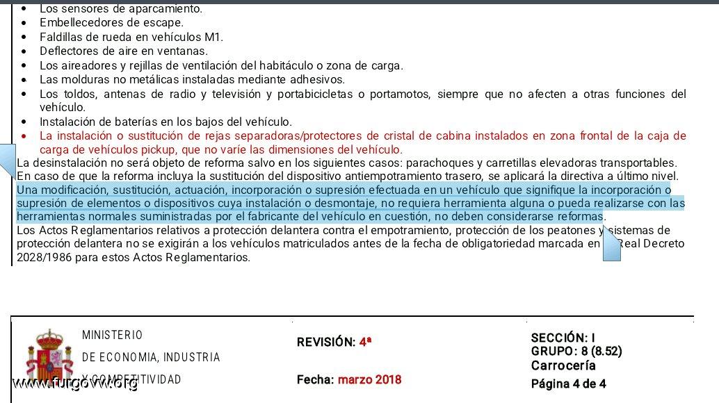

Eso de que si un mueble o algo no va atornillado entonces no se considera reforma, esta recogido en el Manual de Reformas de Vehículos cuya 4a revisión estará vigente a partir precisamente de este finde.. En el apartado de observaciones del CR 8.52 del manual en cuestión aparece lo siguiente:
Puedes consultar y descargar el texto completo de la 4a revisión del manual en este enlace, pero ojo q es un tocho enorme y si lo bajas con el móvil te quedas prácticamente sin datos para rato:

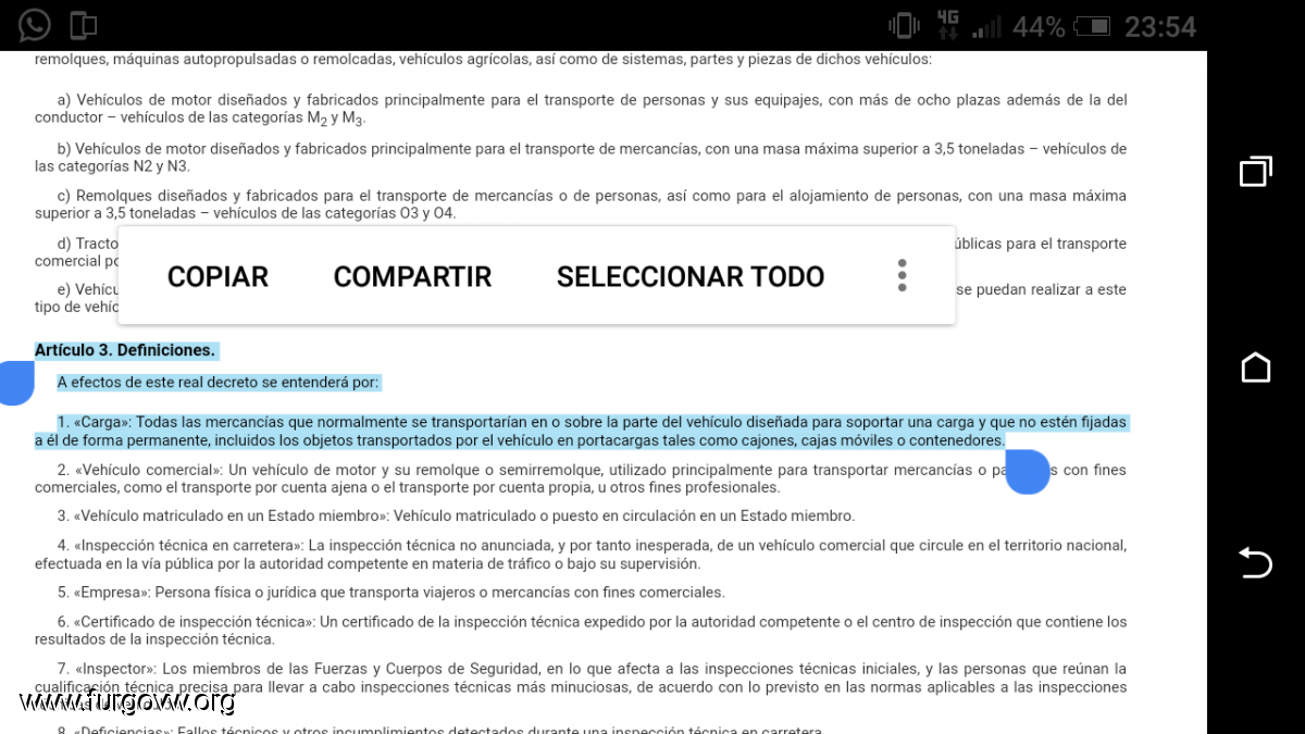

Respecto a la cuestión de la carga, hasta el pasado mayo la normativa de cabecera era el l Reglamento General de Circulación (RD 1428/2003), que establecía unas pautas mínimas de cómo debe ser transportada la carga en un vehículo. Sin embargo esa normativa dejaba sueltos muchos cables y creaba cierta ambigüedad a la hora de su aplicación. Su legado sigue hoy día produciendo interpretaciones diferentes de las mismas normas según la autoridad responsable q nos toque en un momento u otro, GC, DGT, polis, ITV, etc...
A partir de mayo de este año ese decreto ha sido renovado y sustituido por el Real Decreto 563/2017, por el que se regulan las inspecciones técnicas en carretera de vehículos comerciales, es decir todos menos aquellos de categoría M1 (en los cuales, en realidad, no esta permitido cargar nada, sino sencillamente transportar equipaje en la zona indicada como maletero y sin que sobrepase la altura de los respaldos de la última fila de asientos).
Una de las cuestiones que trata ese decreto, especialmente en su ANEXO III, es el del transporte, sujeción y circulación de carga, definiendose como carga aquello, y solo aquello, que se describe como tal en el pantallazo a continuación:
Y aquí está el texto completo del reglamento de carga y sus anexos:
https://www.boe.es/diario_boe/txt.php?id=BOE-A-2017-6512
