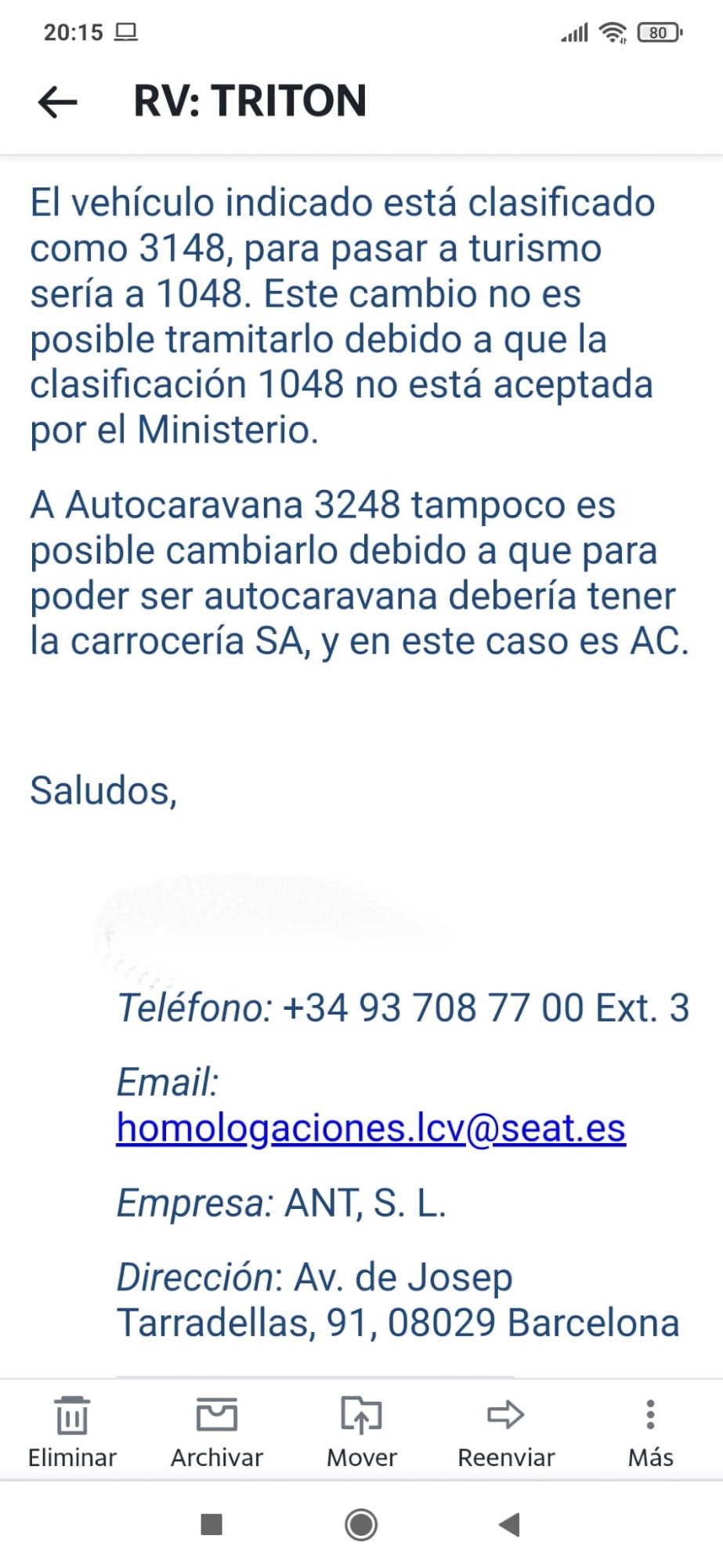

Cita de: crisjaca en Marzo 10, 2021, 20:32:58 pmBuenas...a ver hace poco compre de segunda una California T5 2.5 Trendline, homologación n º e 1*2001/116*0218, varianteCD50BNZ X0/FM6, el dueño me dijo que había consultado y si se podía pasar, lo di por valido, incluso en la ITV pasada me dijeron lo mismo, "que por que no la cambiaba a autocaravana". Mi sorpresa es que me pongo en contacto con VW de mi localidad y tras pedir el informe a la Central de VW en Barcelona, me contestan esto...
No entiendo nada, como puede ser que unas Calis, si se puedan y otras no, no son todas iguales?
Solucion; pasarla a turismo 10 00 (con las reformas que tiene) y haciendo ese proyecto en empresa homologacion
