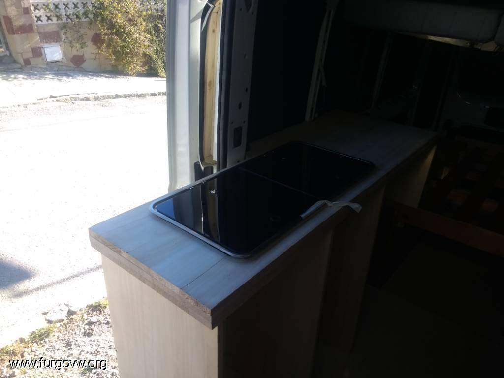

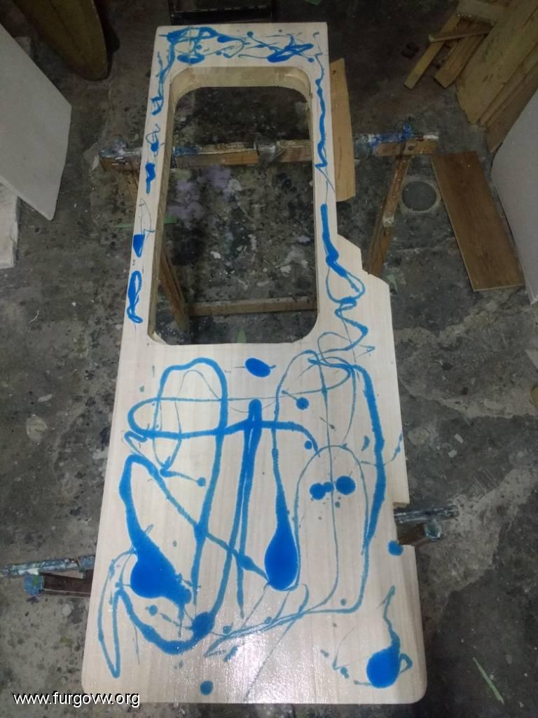

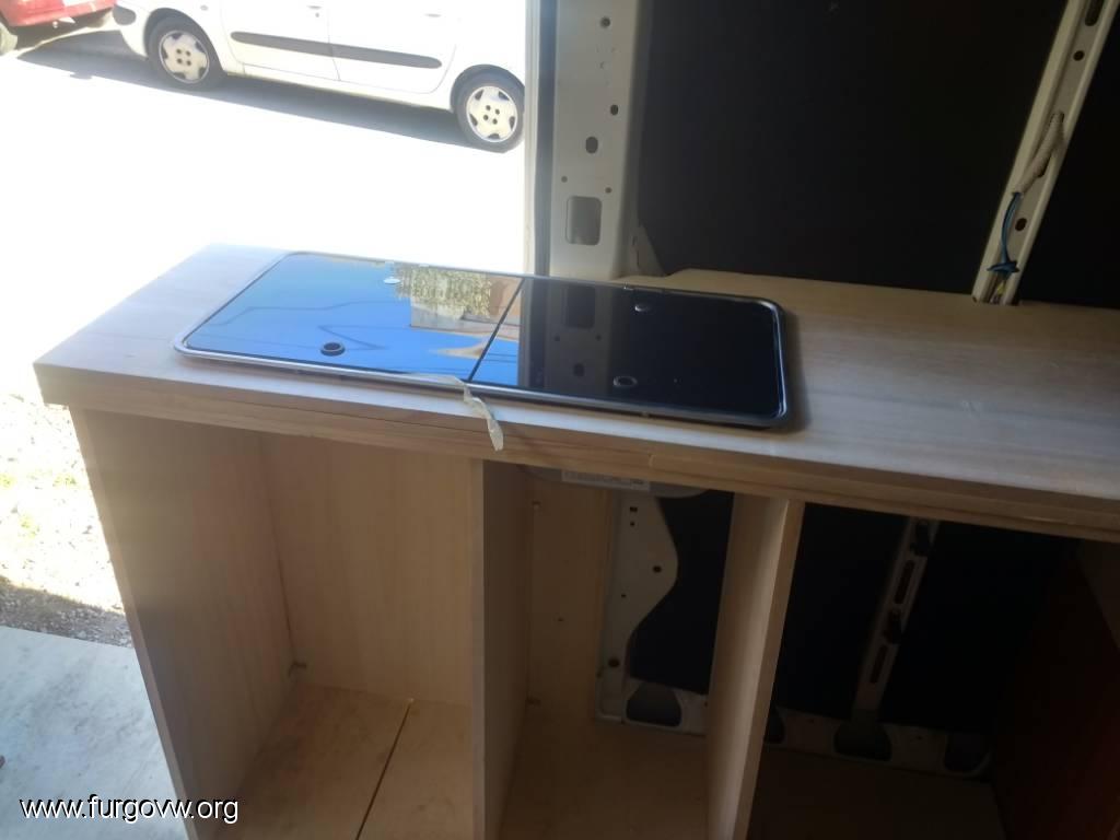

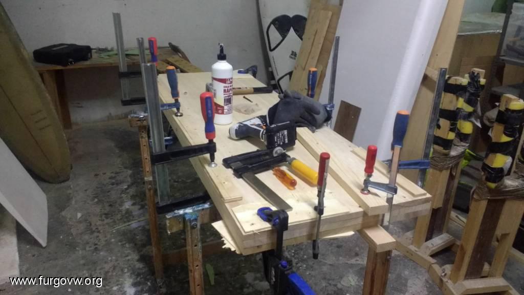

Vamos con el brico de la encimera para la cocina, 2 tablones de paulonia cortadas y encoladas, fresare un poco para quede mas encastrado y luego lo pintaremos con epoxy de tablas de surf con un poco de creatividad. Jeje
fersanmito
El epoxy a falta de secar y pulir!!
