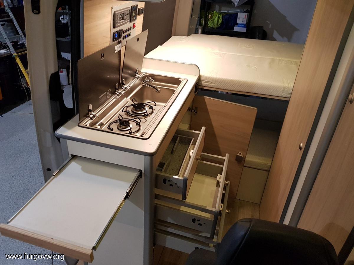

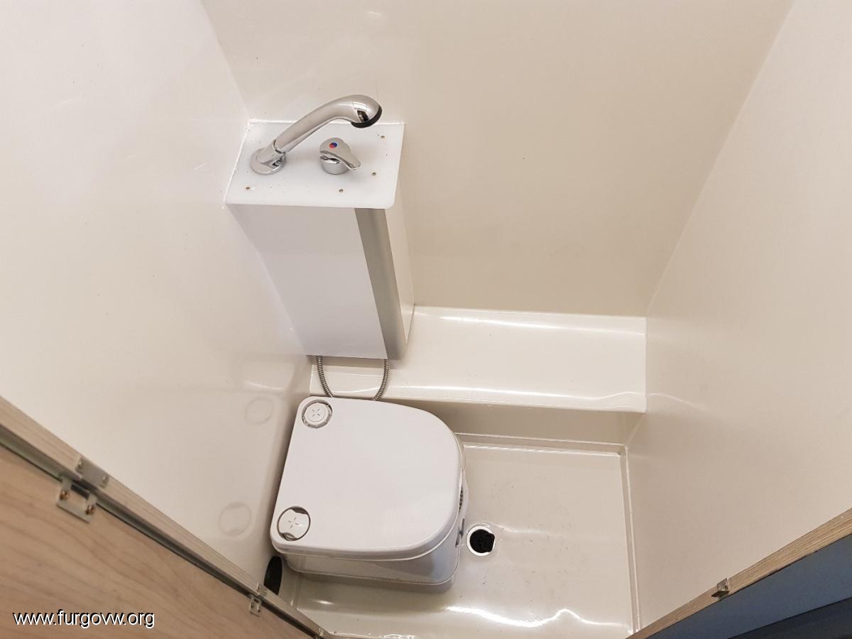

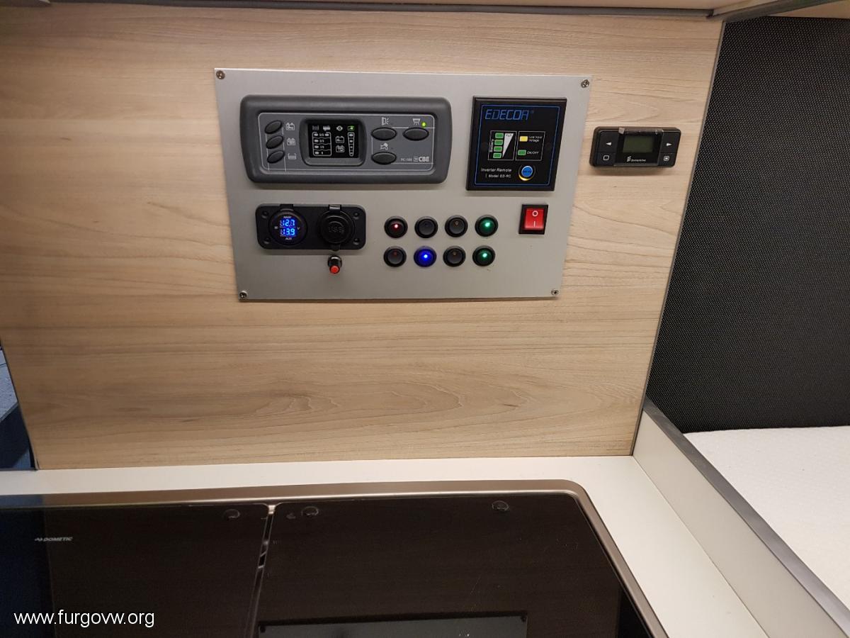

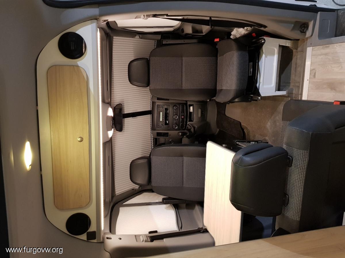

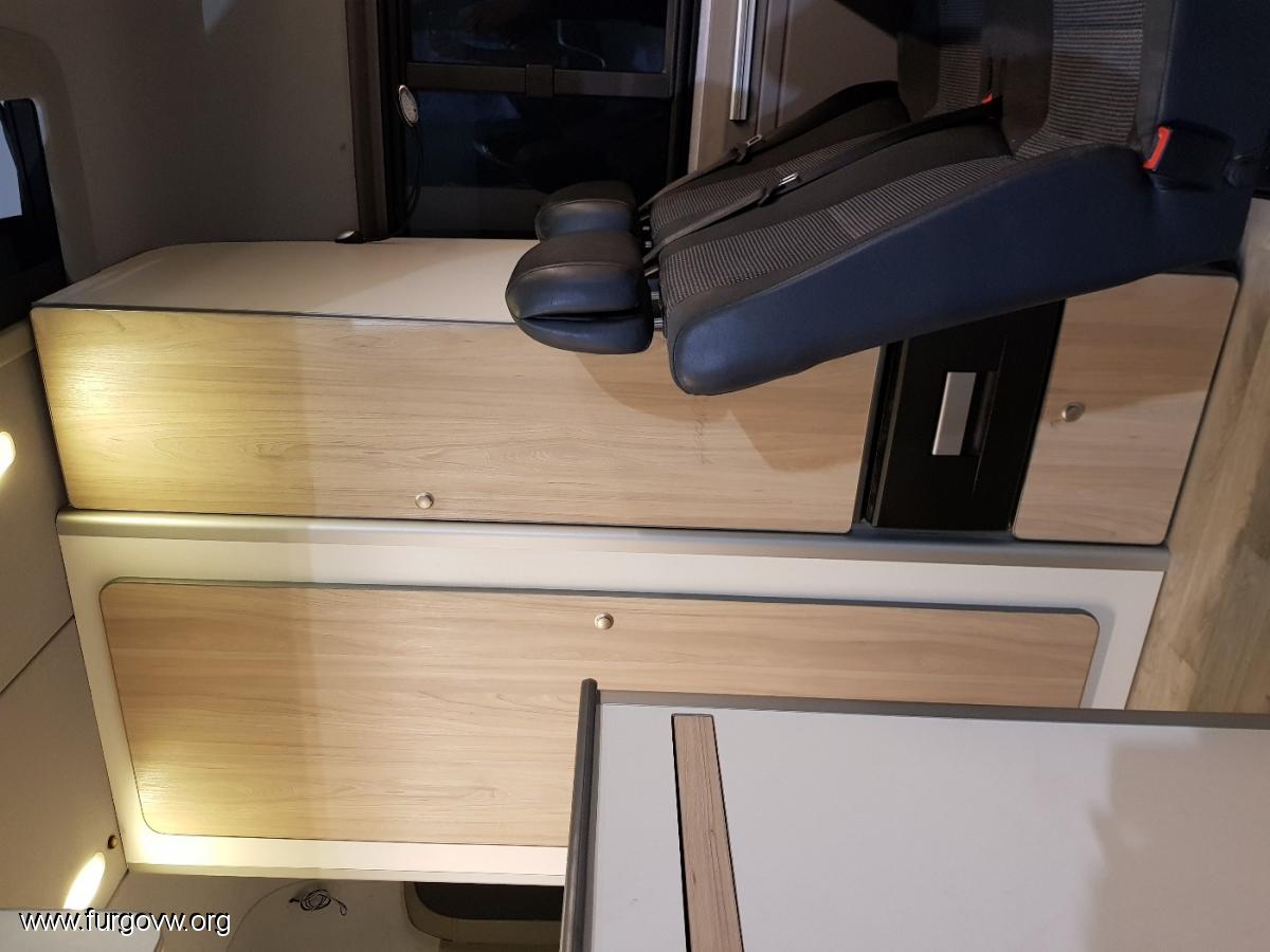

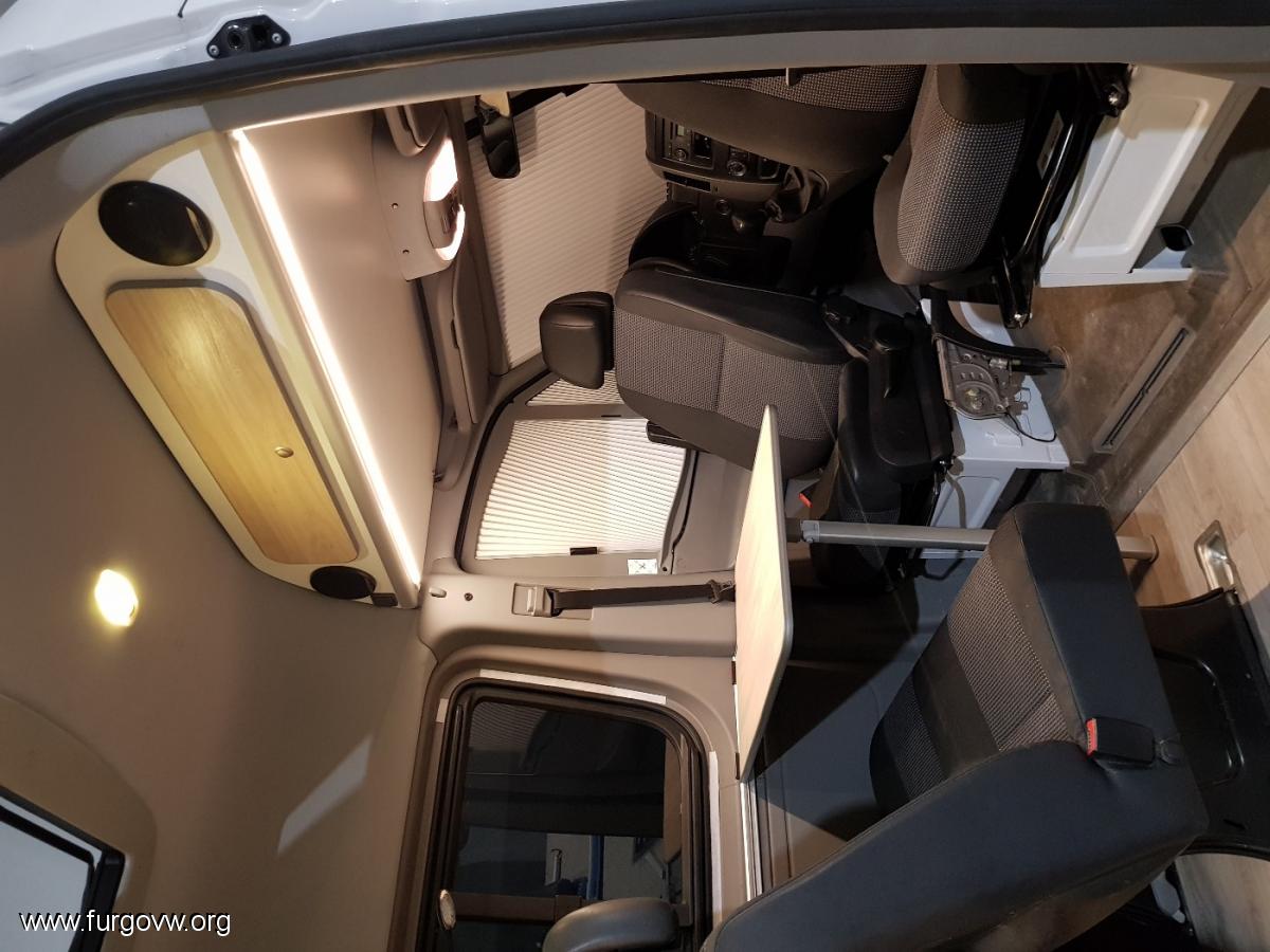

Pues otra vez me e he liado la manta con otra Sprinter. Después de hacer la de mi suegro....
https://www.furgovw.org/index.php?topic=327582.0  nos gusto mucho como anda la furgo y como se conduce. Pusimos a la venta la Nugget y por suerte nos salió una ocasión muy buena, una exactamente igual con muy pocos km (65000) estaba prácticamente nueva, impecable de chapa,motor e interior. Así que la cogí sin dudarlo.
El montaje es distinta que la otra, la típica con dos literas en la parte trasera. He cogido referencia de montajes que he visto por Internet e ideas que he visto por el foro y después adaptarlo a nuestro gusto.
De instalación lleva:
Placa solar 150 plana
Inversor 1000w onda pura
Centralita
2 baterías 110A AGM
Depósitos 96l limpia y grises
Aireador Náutico en el baño
Calefacción eberspacher
Boiler Náutico aire...(agua caliente)
Claraboya no he puesto por que venía con un techo solar de serie.
No tengo fotos del montaje porque he estado a tope con ella para mercharnos estas vacaciones. Ahí van fotos de como ha quedado...

Si, me enseñó una crafter un forero preparada por ellos y me gustó el sistema.. el cajon negro si que es la nevera, parece pequeña pero al ser de cajon cabe más de lo que parece, me gusta más que la que tenía la Nugget es más accesible.

La cama de abajo se queda 177x120, y la de arriba 182x120. El baño creo que eran 90.....lo demás lo mido y te digo,ok?
