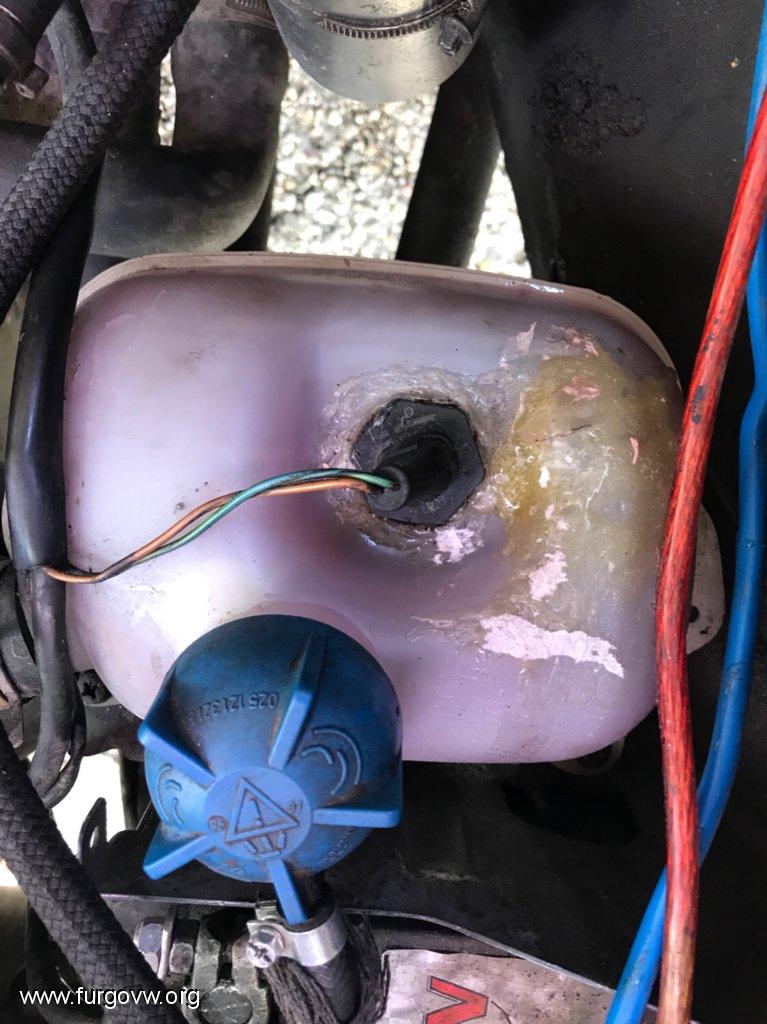

Hoy volviendo a Madrid por la A2 he visto a unos chicos tirados con una T3.
Tenia rajado el vaso de expansión (creo que se llama así...) y habían probado con algún remedio rápido (pegamentos y pastas de estas de dos colores).
Son austriacos que van a Portugal a un festival, por lo que buscan una solución más o menos rápida para poder llegar a Portugal.
Tenéis alguna idea de cómo lo pueden solucionar? Yo mañana he quedado en llamar a algún taller por Madrid a ver si se lo pueden arreglar / cambiar.
Os paso una foto de la avería
Muchas gracias!!

La solucion rapida es preguntar en un volkswagen a ver si lo tienen y cambiarlo.

Esta es la referencia para motor jx. 025121403A

Para un momento vale pero para más mejor evitarlo por la presión

Al final he hablado con Motor Castillos y le han vendido un vaso y sensor de segunda mano y lo han montado ellos. Según me han dicho, sin problema y siguen rumbo a Portugal.
