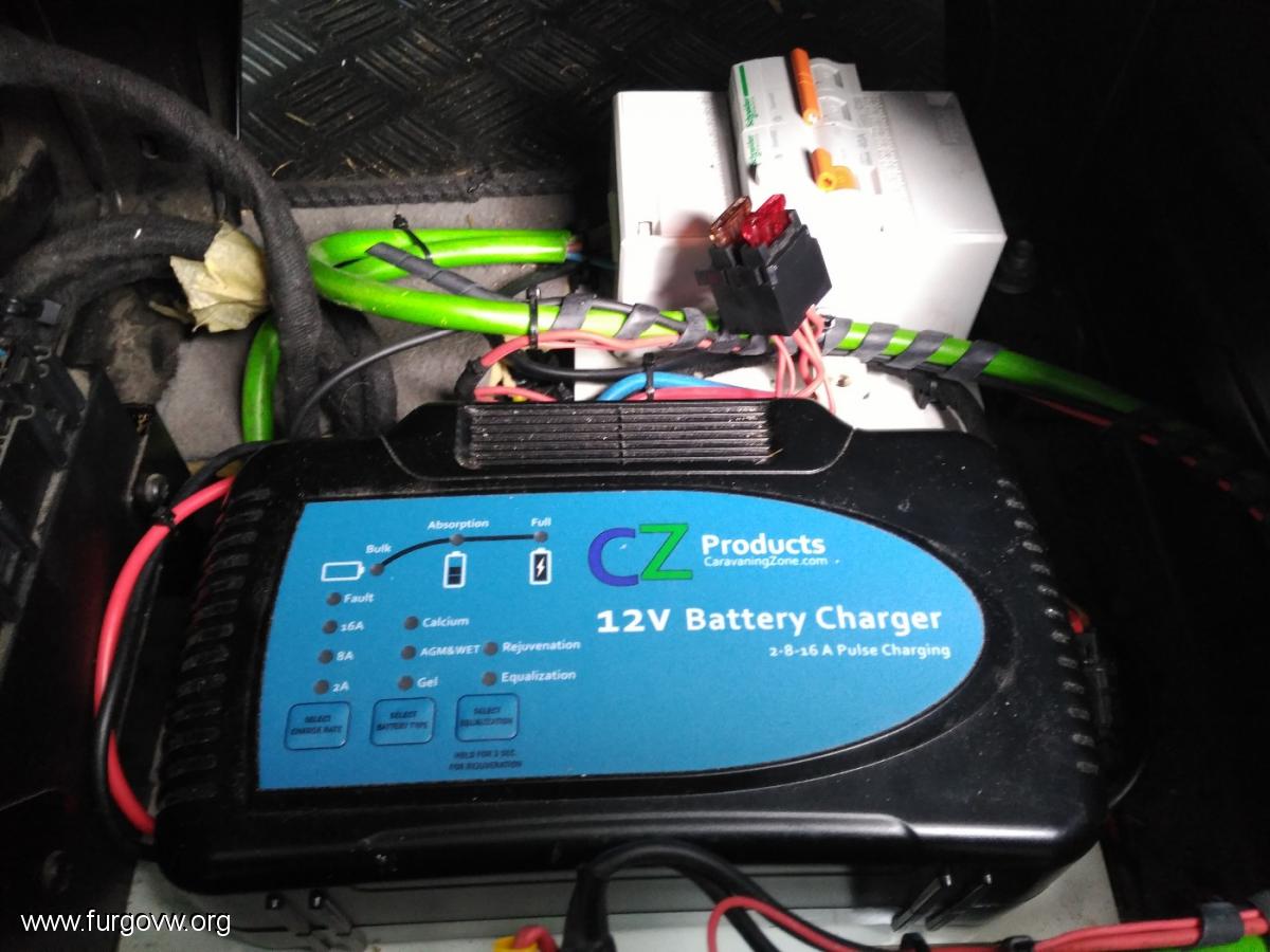

Hola, os pido ayuda ya que en mi T5 tengo instalado el cargador de baterias de lulukabaraka y ha dejado de funcionar.
Ahora mismo estamos en Holanda y aún nos quedan un par de semanas antes de volver.
Os explico, la otra noche mientras dormíamos me desperté y noté un olor como de cable quemado. Desde entonces no me funciona el cargador. Mi duda es la siguiente, hay algún problema en que siga usando la conexión de 230v de la furgo? Lo digo porque, de momento estoy metiendo el cable por el airvent para tener corriente dentro por que me da miedo que aunque el cargador no funcione le pueda pasar algo a la instalación por que siga pasando corriente por ahí.
Os adjunto una foto de como tengo hecha la instalación
Como habréis podido ver no soy un gran entendido ni mucho menos un manitas. A ver si me podéis decir alguna cosa.
Muchas gracias.
cukiyo25
para poder seguir usando la instalacion de 220v , tendras que desconectar la alimentacion del cargador.
kurkyx
Muchas gracias cukiyo25!!! Ya he desconectado la alimentación del cargador.
