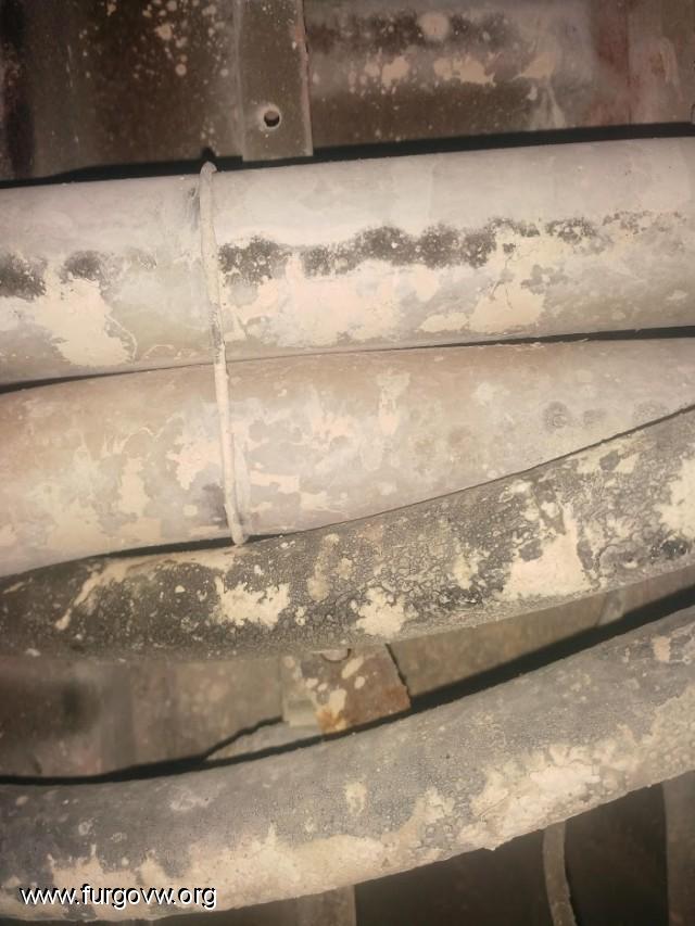

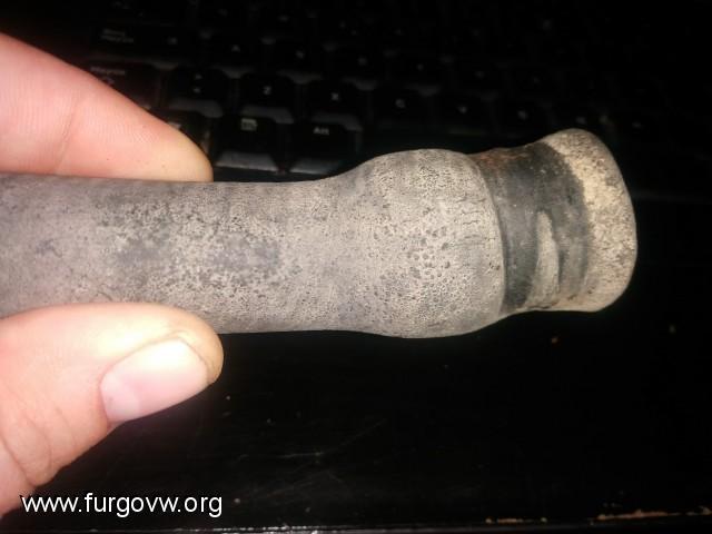

Hola pues como sabeis ando cambiando todo el circuito de refrigeracion, pido el juego de manguitos caros los tubos de inox, pero no cai en el tubo cochanbroso que sale de la culata pa alante y que luego para joder mas, vuelve (Un porron de longitud) que tiene pintas de desahcerse, en caucho epdm o como se llame:
https://www.justkampers.com/catalog/product/view/_ignore_category/1/id/24279/s/251-265-057-d-16mm-epdm-heater-coolant-hose-for-vw-t25-sold-per-meter/
Las referencia son, de ida y retorno:
251265057D
251265055K
He mirado y parecen llevar 2 mm de grosor entre la de ida y la de vuelta, puede ser?? Dilatacion?

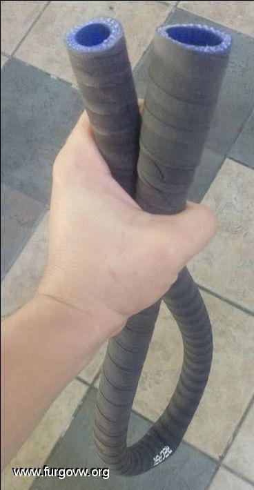

Si pongo manguitos de silicona, pero dejo esta mierder... como si nada...
Alguien sabe si hay algun tipo de manguera industrial resistente a la temperatura que me pudiera valer?, por que la manguera en tiendas de furgos, me sale por 150€ eurazos...

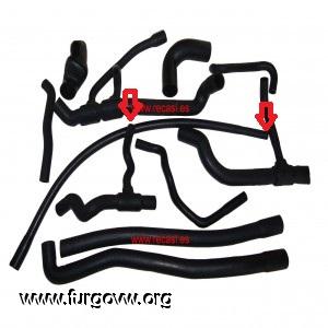

Yo creo que no, o en su defecto, puentear de la salida de la culata al otro lado. Yo no me la jugaria, por que debe de contribuir a la circulacion del liquido en la culata, a ver si se va a calectar mas de la cuenta... A mi me han salido por 80 euros los tubos rectos en epdm con el envio, mira este es el juego de reca que te has pillado no? pues de ahi han de salir para el radiador delantero:

Una vez que lo desmonte, vere si se pueden aprovechar.., lo que esta claro es que los rectos los tengo que cambiar, mira que pinta mas chunga, los que mas, es el famoso que sale de la culata:

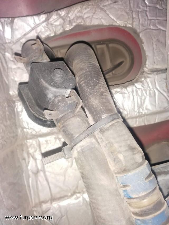

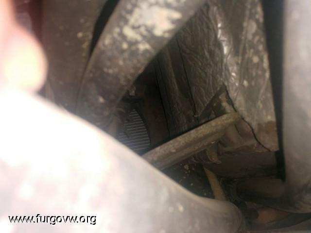

igorphoto, me acabo de meter debajo cual serpiente y si malas noticias eso empalma a otros manguitos de 20 euros cada uno y tela para cambiarlos.
Las buenas es que el manguito a donde empalma con las abrazaderas elasticas, en mi caso parece fuerte y al haber estado protegido de las inclemencias, tiene buena pinta. Con el movil no he conseguido hacer mejor foto...
Eso si cada vez que veo los tubos, esos tienen la lepra...
En resumen que cambiare los largos podridos, que son 70-80 euros y dejare los que van al radiador de la calefaccion que no han sufrido tanto. Que quizas como lo vea, que una vez desmontado todo igual me da la neura...

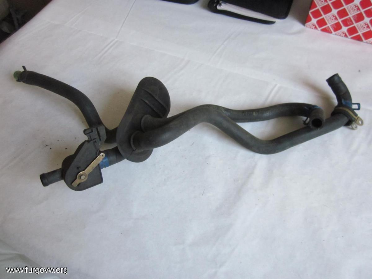

A ver soy un culo inquieto, he encontrado despiece bueno de la calefaccion, en el ETKA, no habia manera de encontralo:
http://es.realoem.me/Volkswagen/USA/VA/1984/4/R/2/255/36020#10
Para la nuestra, (La tuya es 1.6TD JX?) las referencia de los manguitos son:
251265053D
251265054B
La mala noticia es que en el primer vistazo que he echado en tiendas son algo exoticos de precio...
La buena es que he visto fotos de ellos y son fuertotes mas que los tubos que vamos a cambiar y se conservan bien, al estar ahi protegidos, sin altas temperaturas:
Ademas tela para cambiarlos, habra que desmontar calefaccion y todo, yo dejo esos.

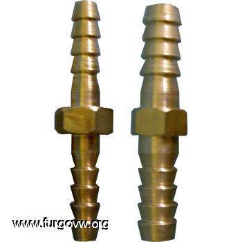

Eso para los empalme de todo, quito los racores viejos de plastico y pongo de metal:

Esta es la foto buena, ya he quitado la rueda de repuesto y el soporte:
Yo eso ahora no lo cambio...

Si esos son, pero ya te digo segun sea tu juego de manguitos, igual tienes uno de casi un metro con la deformacion a 24mm, en mi caso que pille los de silicona, me venia y en el kit de epdm, de la web de reca salia:
